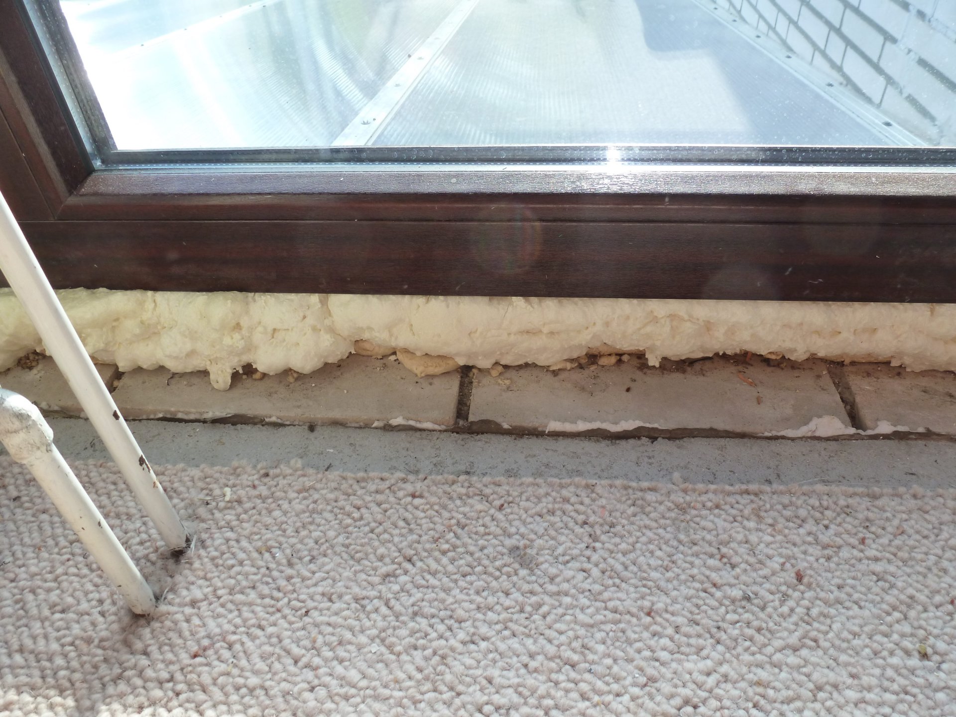

    ich habe bei mir vor kurzem zwei neue Fenster montieren lassen, da die alten durchgegammelt waren.
    Zuvor waren es Holzfenster welche gegen Kunststofffenster getauscht wurden.
    Nach dem nun die Fenster endlich montiert sind (eines wurde leider 30cm zu klein bestellt).
    Allerdings scheinen die Montagefirma und ich unterschiedlicher Meinung zu sein was den jetzt Fachgerecht bedeutet.

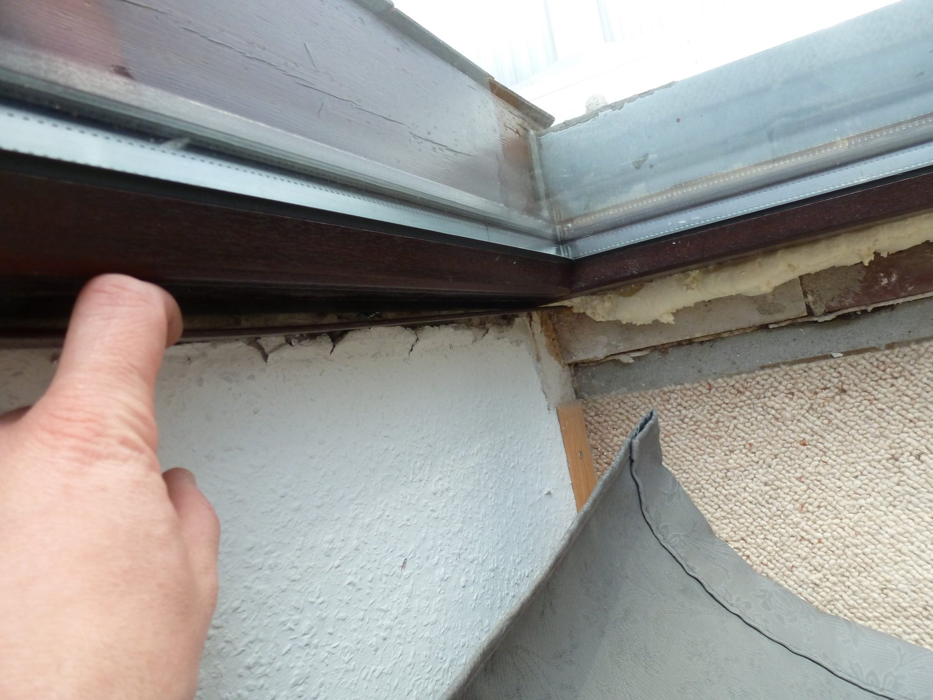

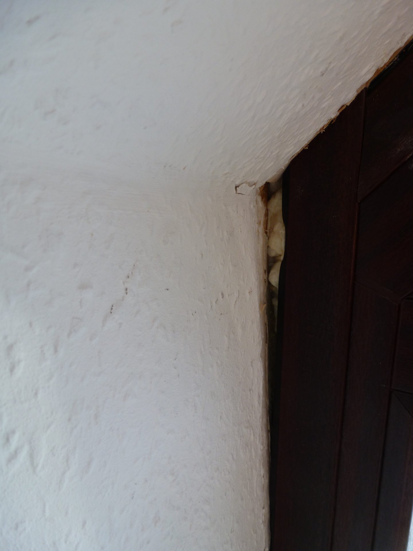

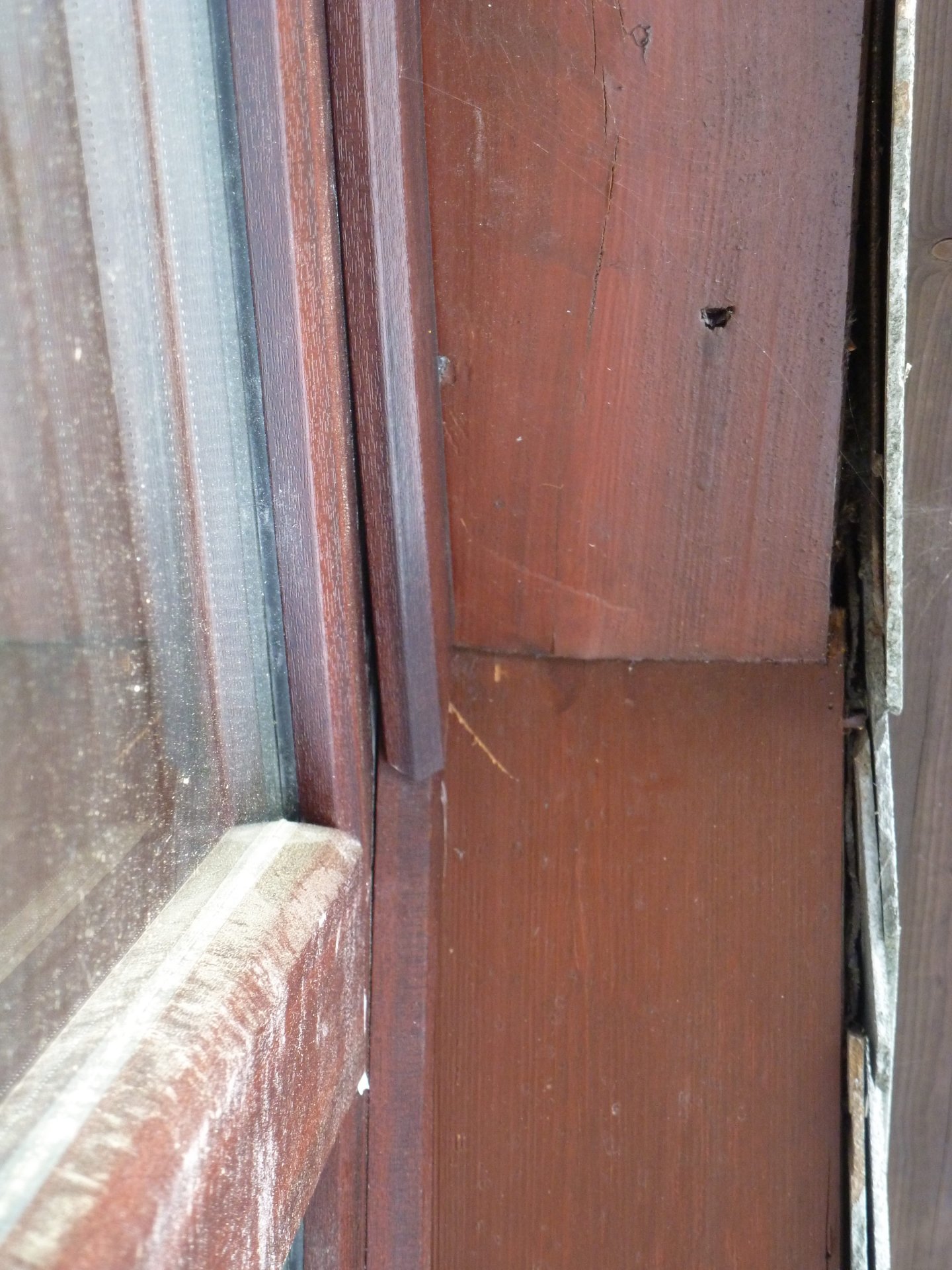

    Die Montagefirma beruft sich auf die EneV 2014, ich kann dort allerdings nichts direkt finden worauf sich schließen lässt wie Fenster in einem "Altbau" zu montieren sind. Die Montagefirma sieht es als ausreichend an, wenn von außen die Modernisierungsleiste mit Dichtlippe und Kompiband, im Zwischenraum Montageschaum/Isolierschaum und im Innenbereich lediglich eine Montageleiste mit Dichtlippe angebracht wird (welche in meinem Fall nicht einmal vollständig anliegt zu teil sogar fehlt.
    Kann mir jemand zufällig sagen wo ich einen Passus in der EneV finde die sich auf die fachgerechte Montage bezieht?

    Er soll die Abdeckleisten demontieren, abdichten und dann wieder montieren. Innen sind diese nur Deko. Außen soll er noch die Abdeckleisten mit Silikon abdichten, das wäre das mindeste.
  5. BaUT
    9.230
    5.787
    Hast du ehrlich gedacht, dass du in die alte Bude neue Fenster bekommst ohne deren Anschlüsse (außen offenbar Holzfassade und innen offenbar tapezierte Putzleibung) irgendwie mit anpasen zu müssen? Ja dann geht das eben nur mit Pfuscherleiste.
    Eine fachgerechte Montage hat gemäß den anerkannten Regeln der Technik zu erfolgen und diese sind für Neu- und Altbau die "Technische Richtlinie Nr. 20 des Glaserhandwerks - Montage von Fenster und Haustür" in der jeweils aktuellen Fassung - mit EnEV hat das so rein gar nichts zu tun. Die verarschen dich grad so richtig!
