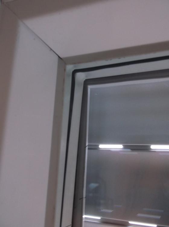

    Bin heute hier neu eingestiegen, da ich ein Problem mit meinem Fensterbauer habe.
    Es wurden 15 Fensterelemente getauscht. Alte Fenster raus-neue rein.
    Es wurden gleichzeitig auch alle Fensterbretter (außen) und Rollopanzer erneuert.
    Vereinbart war eine Montage nach Stand der Technik
    Innen Ilmod Kompriband luftdicht.
    Wärmedämmschaum im Zwischenraum.
    Außen Ilmod Kompriband schlagregendicht und diffussionsoffen.
    Das alles natürlich immer 3-seitig.
    Außführung:
    Innen an den Laibungsseiten Kompriband vorschriftsmäßig angebracht.
    Innen zum Fensterbrett nur mit Silikon ausgefugt - kein luftdichtband eingebracht.
    Zwischenräume ausgeschäumt.
    Außen komplett kein Band eingesetzt.
    Die Begründung lautete die Rolloführungsschiene gewährleiste die schlagregendichtigkeit.
    Das innen zum Fensterbrett nur silikoniert wurde, verkaufte man mir mit der Aussage, daß dies fachlich auch richtig sei.
    Desweiteren
    Ich habe 3fach Verglasung mit Thermix Abstandhaltern.
    Der Randverbund läuft in den Ecken fast bei allen Fenstern nicht im rechten Winkel.
    Die Abstandhalter sind zwar parallel zueinander, aber laufen zur Ecke hin leicht nach innen, was
    dann so aussieht als ob sie leicht abrunden würden. Ist das normal?
    Die Montagefirma hat mir nun nach Mängelrüge das Angebot gemacht, die Fenster wieder komplett
    zu demontieren und neu bzw. richtig einzubauen. Das ist natürlich der 100Prozentige Weg.
    Macht aber wieder viel Streß, Dreck usw. Außerdem ist das der Optik der Fenster sicher nicht dienlich.
    Was meint ihr dazu? Gibt es alternativ Lösungen wie der Stand der Technik noch ohne Demontage des kompletten Fensters herszustellen ist?
    Was würdet ihr tun?
    Ich bin dankbar für Ratschläge!
    Gruß Thomas

    Wieso? Habt Ihr nur dreieckige Fenster????? "Normale" Fenster haben 4 Seiten!
    Nein - Rollladenschienen machen nicht schlagregendicht (ausser, es gäbe da etwas mit entsprechender Herstellerfreigabe)
    "Silikon" innen könnte fachgerecht sein. Es gibt pastöse Fugenmassen, die als zur Herstellung der Luftdichte (lt. deren Hersteller) geeignet sind.
    Das ist aber kein 08/15 Silikon!
    Das Angebot annehmen und ausserdem einen eigenen Bauleiter daneben stellen!

    Ach, beim Rollokasten datf die Luft dann durchpfeiffen :mauer
    Ob das mit der Demonage der Schienen lösbar ist -> keine Ahnung.
    Aber luftdichte und Schlagregendicht sind VIERseitig herzustellen, Dämmung dito!

    Ich sag doch - such Dir einen eigenen Bauleiter!
