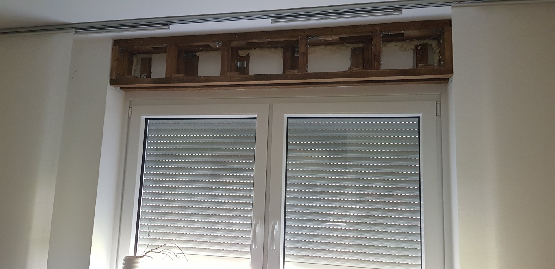

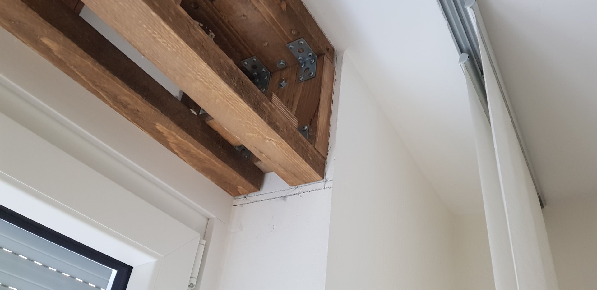

    Ich bin dabei oberhalb des Fensters eine Konstruktion aus Holz und Rigipsplatten zu bauen !
    Innen wird Steinwolle als Dämmung sein !
    Meine Frage : Ich habe gehört , dass da ewentuell eine Dampfsperre muss ?
    Die Kostruktion ist bei uns im Schlafzimmer und hinter der Kostruktion ist nur eine Kunstst 20200424_151310[1].jpg 20200424_151318[1].jpg offblende mit Dämmung ca. 15 mm .
    Ich habe aber keinen Platz mehr nur für 12.5 mm Rigips Platten !
    Für eine Antwort wäre ich dankbar !

    Hallo ! Ich möchte meine Verkleidung endlich zu Ende bringen aber ich weiß immer noch nicht wie ich weiter vorgehen soll ? Weißt jemannd ob da bei mir die Dampfsperre nötig ist ? Die Konstruktion ist unter Betondecke
    und nach aussen trennt den Holzrahmen nur eine Kunststoffblende beidseitig mit 10 cm Hartdämmung !
    Für eine Antwort wäre ich dankbar !!!!

    hinter dieser Blende ist vermutlich der Rollokasten, richtig?

    Ja genau ! Der Rollokasten ist von aussen verschraubt . Kann ich die Rigipsplatten ( grün ) einfach so mit Steinwolle ohne extra Dampfsperre draufschrauben ???

    Ich wüsste nicht warum da eine Db hin sollte
