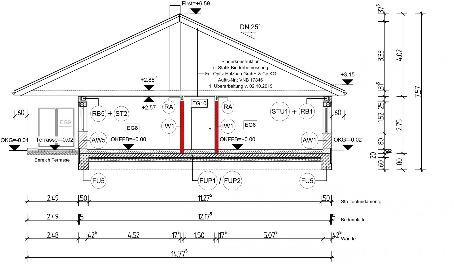

    Wir wollen Anfang 2020 ein Eigenheim bauen. Es wird ein Bungalow. Der Bauantrag liegt beim Amt und ich bin jetzt dabei die Angebote der Firmen einzuholen. Dabei bin ich auf ein großes Problem gestoßen. Ich habe vom Hausbau keine Ahnung und lasse es dementsprechend alles von Firmen ausführen. Als ich Kataloge für Fenster und Türen geholt habe, haben wir kurz über Rollläden gesprochen und musste dabei feststellen, dass bei der Planung wohl was schief gelaufen ist.
    Ich bin immer davon ausgegangen, dass die Rollläden mittlerweile Standard sind, mein Architekt hat nicht gefragt und hat keine Rollläden mit einbezogen. Jetzt sind die Aussenwände nur 2,75 m hoch. Davon gehen dann 0,18 m Estrich, 0,80 m Brüstungshöhe und 0,25 m Sturz ab. Bleiben 1,52 m für Fenster und Aufsatzrollläden. Mein Fensterbauer sagte die Höhe des Rollladenkastens beträgt 0,25 m. Das heißt nun wiederum, dass das Fenster nur 1,27 m hoch ist. Wenn man da noch den Rahmen abzieht bleibt nicht mehr viel Lichteinfall. Ich wollte ja eigentlich schon eine Fensterhöhe von 1,40 - 1,50 m. Wie komme ich aus dem Dilemma wieder raus? Ich will ja jetzt nicht wieder einen neuen Bauantrag stellen und die Statik neu rechnen lassen?

    Warum sitzt denn der Rollladenkasten unter dem Sturz und nicht außen davor?

    Warum gibt es einen Sturz?

    Warum schmeißt Du den Sturz nicht raus und ordnest an dieser Stelle den Rollladenkasten direkt unter der Decke an. Einzige Änderung, die du dafür vielleicht brauchst ist eine Kontrolle durch den Statiker der vielleicht ein Eisen mehr in den Deckenrand einplant. Wenn sich dadurch die Ansichten außen nicht verändern brauchst du nicht mal eine Bauantragsänderung.

    Ich habe mir nochmal den Schnitt angeschaut. Der Stahlbetonsturz sitzt in der Ringbalkenebene. Also weglassen bringt nichts, da dann ja die Ringbalken trotzdem da sind.

    Hier mal der Schnitt

    Dann geht nur noch:
    Außenseitig einen Aufsetz-Rollladen vor den Sturz bauen - ist nicht schön aber die einzige Lösung.
    Oder du baust überall bodentiefe Fenster ein, dann wird es auch heller.

    Aufsetz-Rolllade vor den Sturz? Dieser ragt dann über die Fassade raus? Oder würde es bei einer 42,5 Wandstärke noch innnerhalb der Laibung sein?

    Frage das deinen Architekten und deinen Statiker - aber ich glaube nicht, dass man den Ringbalken in der Breite so weit reduzieren kann dass Rollladenkasten flächenbündig mit dem Außenputz daneben passt..

    Ich habe bei mir z.B. vor der Sanierung nur Schlagläden gehabt. Jetzt sind 16cm Holzfaserplatten auf der Fassade. Bei einigen Fenstern habe ich Aufsetzrollläden mit Putzschiene und Dämmplatte einbauen lassen.
    Ggf. ist es also möglich, dass über deinem Fenster anstelle des Rollladenkastens ein flacher Sturz o.ä. eingebaut werden kann, was dieselbe Höhe wie der Aufsatzkasten hat. Je enger die Lamellen, desto kleiner der Kasten.
    Nachteil ist natürlich, dass du nur von außen an den Kasten dran kommst und der Kasten von unten zu Öffnen ist. Die Wartungsöffnung ist nicht überputzbar.

    Und das Haus einfach um ein Stein (25 cm) höher Mauern?

    Kannste natürlich auch machen....bis Anfang 2020 sind ja noch ein paar Tage Zeit für einen neuen Bauantrag.
    Die Kästen sind tlw., je nach Fenstergröße, nur 12cm hoch und werden auch noch einige cm auf den Rahmen gesetzt

    Man könnte natürlich außen vor den Sturzbalken/Ringanker Aufsetzrollläden anbringen. Nicht schön aber funktionabel.
    Der Ringbalken wird sich nicht so weit verschlanken lassen, dass man einen Rollladenkasten daneben legen kann ohne dass er außen sichtbar über die Fassade übersteht (oder kann Ihr Statiker zaubern?) aber vielleicht kann man die Aufsetzrollläden ja etwas in die Fassade versenken, so weit wie man den Sturz/Ringbalken eben schlanker machen kann.

    Vielen Dank für die Antworten. Das Ergebnis war letztendlich zu befürchten. Das vernünftigeste wäre tatsächlich einen Stein höher mauern mit entsprechendem Nachtrag. Lieber nochmal 3 Monate warten als lebenslang mit einem nicht zufriedenstellenden Bau zu leben. Man lernt halt nicht aus und Schuld bin ich selbst.

    Ich auch einen Stein höher mauern, kostet kaum mehr und die Raumhöhe ist auch viel angenehmer.
