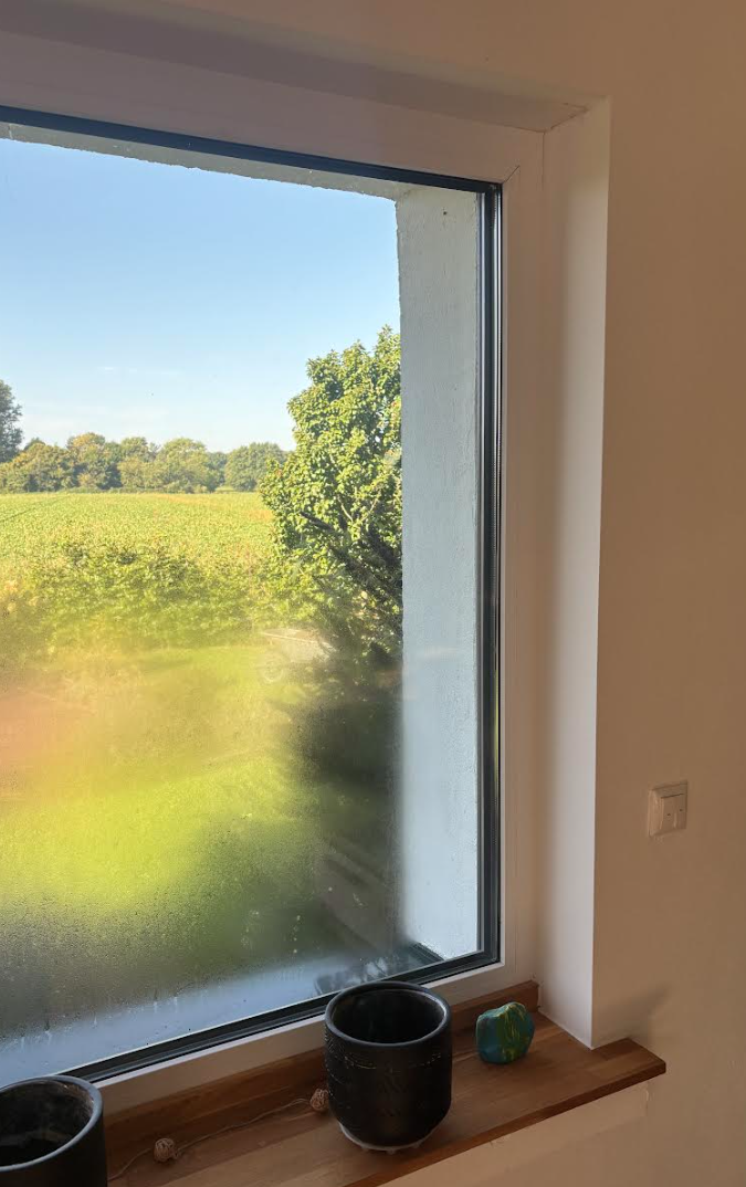

    So kann eine 55cm Wand (ganz grob) dann aussehen, wenn das Fenster nicht versetzt wird (war und ist an der alten Verklinkerung vorgesetzt - sonst hätte man den ganzen Klinker abschlagen müssen, auch am Rollladenkasten.
  6. #6 Freddy1994, 19.09.2025
    Freddy1994
    Freddy1994
    30.07.2025
    Mega, danke für das Bild. Finde ich persönlich total in Ordnung.
