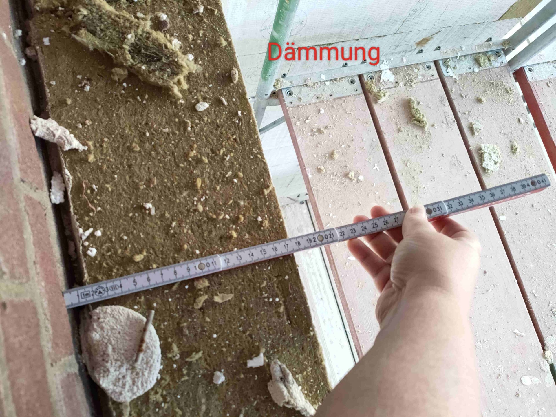

    Hallo.
    Ich bin neu im Forum und habe mich durch einige Beiträge gelesen und bin nun ziemlich unsicher, ob es so, wie es bei unserem Wohnhaus (Hochhaus) gerade gemacht wird, richtig ist.
    Vorweg: die ursprüngliche Bauplanung sa vor, dass die komplette Verklinkerung inkl. Waschbeton entfernt werden (ca. 7cm) und dann die Dämmung drauf kommt.
    Nach Beginn der der Bauarbeiten wurde recht schnell festgestellt, dass die Verklinkerung nicht runter kann, da sie verzahnt ist und es an einigen Stellen nach der Entfernung zu Rissen und Abbröckelungen im Mauerwerk kam.
    Nun kommt die Dämmung (17 cm) auf die Klinker.

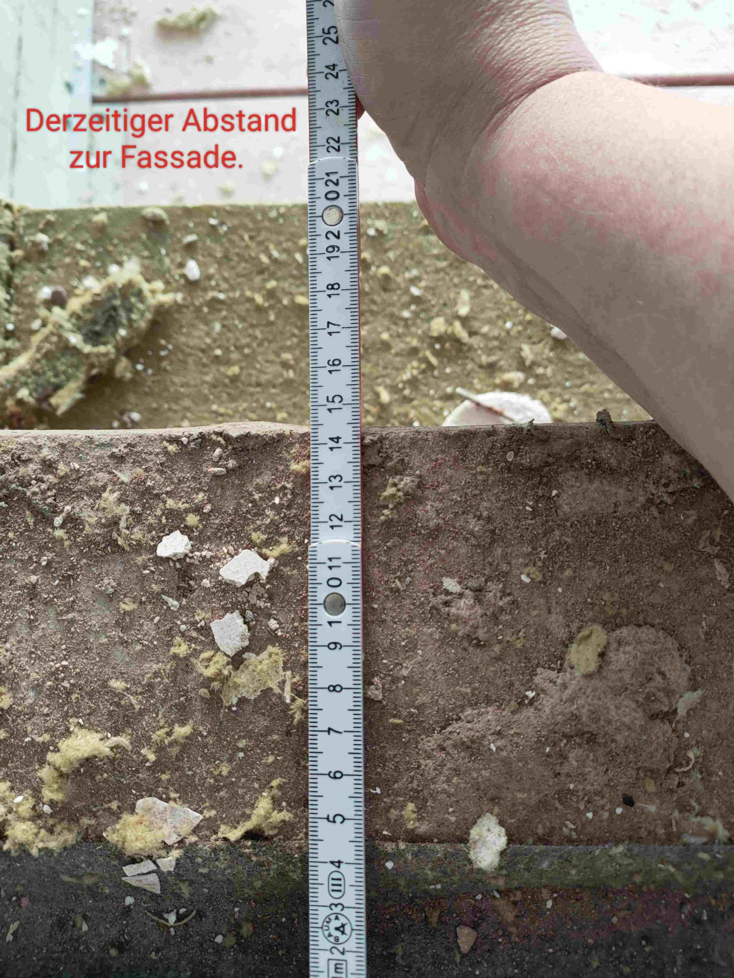

    Die Fenster wurden gegen neue ausgetauscht und an die gleiche Position wie die alten eingebaut (= 14cm von der Fassade entfernt).
    Da nun die Dämmung auf die Fassade kommt, kommen ca. 18cm hinzu.
    Die Fenster werden nun einen Abstand von ca. 32cm zur Fassade haben, was mir extrem viel vorkommt. Hat diese Position einen Einfluß auf die Belüftung der Zimmer?

    Da Fenster schon Drin sind.... würden mich mal interessieren wie (Ob?) die Fenster außen Überdämmt werden (können?).
    Fotos würden sicherlich helfen die Situation einzuschätzen.
    Bist Du Mieter oder ist das z.b. deine Eigentumswohnung?

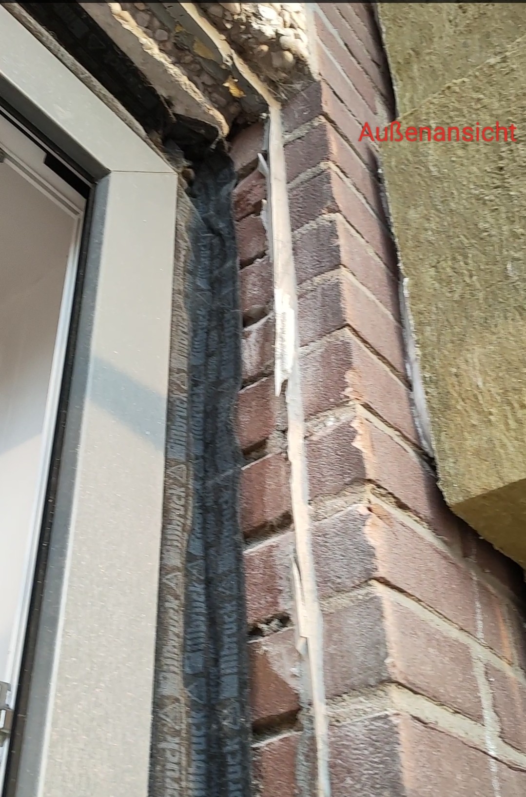

    Ich bin eine von 41 Mietern und wir sind alle nicht happy wie es jetzt läuft. Zumal es vorher hieß, dass es nur wenig mehr wäre als bisher. Da ich in der 7. Etage wohne kann ich leider Compress_20240606_193648_8898.jpg Compress_20240606_193650_0178.jpg Compress_20240606_193649_9224.jpg keine besseren Fotos machen.

    Der Rahmen ist genau so groß, wie bei der Montage in der Fensteröffnung. Er wird nur nach draußen gesetzt und von Winkeln am Mauerwerk gehalten. Damit vermindert man die Wirkung von tiefen Schießscharten.

    Nettes "kleines" Hochhaus.
    Nur Hochwertige Materialien, die ich auf den Fotos (#6) sehe, Kunststofffenster mit Aluminiumverkleidung Außen, Illbruck Dichtbänder, Steinwolle ...
