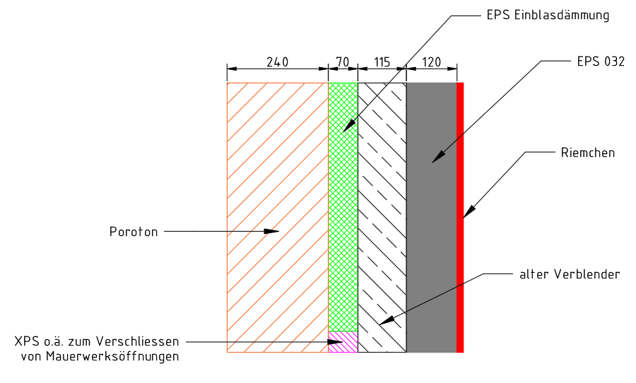

    Guten Morgen zusammen,
    wir wollen in den kommenden Monaten unser vor kurzem gekauftes EFH Bj. 1976 energetisch Sanieren. Geplant ist u.a.:
    - Dachdämmung: Aufsparrendämmung (PIR) + Zwischensparrendämmung (Zellulose o. Mineralwolle)
    - Fassadendämmung: EPS-Einblasdämmung + EPS-Außendämmung
    - XPS Perimeterdämmung
    - 3fach verglaste Fenster
    . etc.pp.
    Mir stellt sich aktuell die Frage, wie man im Hinblick auf Wärmebrücken den Anschluss und die Position der neuen Fenster ausführen sollte. In der angehängten Datei findet Ihr den geplanten Wandaufbau (die äußere EPS-Schicht könnte bei Bedarf auch dicker ausgeführt werden).
    1. Welche Position würdet ihr bei dem Wandaufbau konkret empfehlen?
    2. Wie würdet ihr den mechanischen Fensteranschluss realisieren (nach Möglichkeit keine teuren Systemlösungen)
    3. Welche Lösung würde Ihr zur Montage von Aufsatzrollladenkästen vorschlagen?
    Ansonsten freue ich mich über jegliche konstuktrive Kommentare zum geplanten Vorhaben. Vielen Dank!

    Ich würde bei 70 mm niemals EPS als Kerndämmmaterial verwenden. XPS ebenfalls in die Hohlschicht zum Verschließen von Öffnungen? Gemischt mit EPS? Noch nie gehört.
    EPS kann bis zu 8% absacken. Wer füllt das später durch das WDVS nach? Niemand.
    Die Fenster sollten nach Möglichkeit so weit nach draußen wie möglich. Mindestens bis Vorderkante des alten Verblenders. Da kannst gerade noch vernünftig mit Fensterschrauben befestigen. Anputzleiste mit Kompriband, Kellenschnitt.
    Die Rollläden kann man dann direkt vor das Fenster auf den alten Sturz befestigen. Bei 120 mm wird der Kasten aber noch ein wenig aus dem WDVS hervorstehen. Hier ist die energetische Qualität des Kastens sehr wichtig. Denkt bloß daran, dass der Kasten eine Revisionsöffnung nach außen hat und diese zugänglich bleiben muss. Es gibt hier auch noch Kästen, die im WDVS verschwinden und überdämmt werden. Hier muss besonders auf ein besseres Armierungsgewebe geachtet werden. Aufgrund der unterschiedlichen Materialien kann es ansonsten zu thermisch bedingten Spannungsrissen in diesem Bereich führen.
