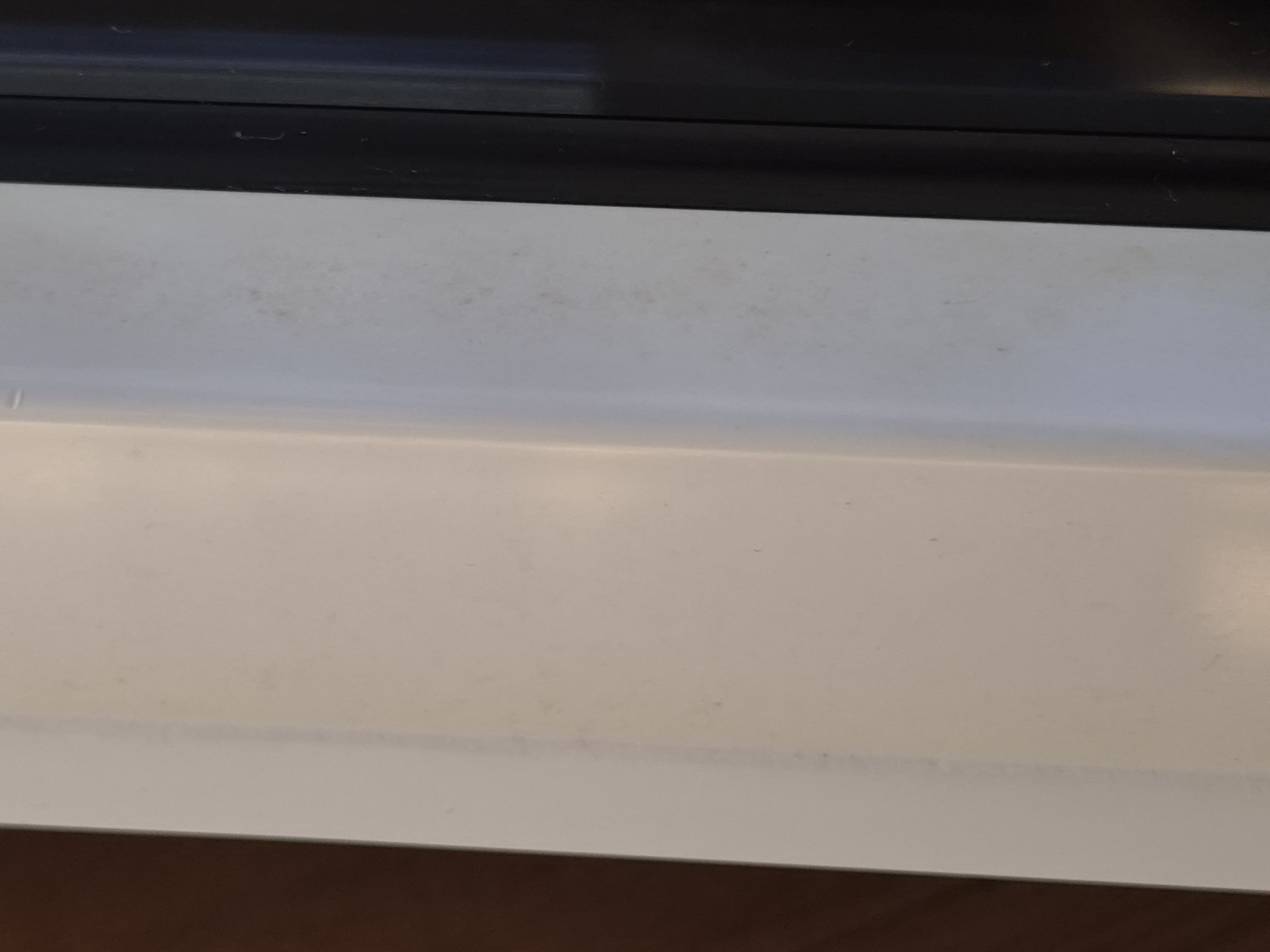

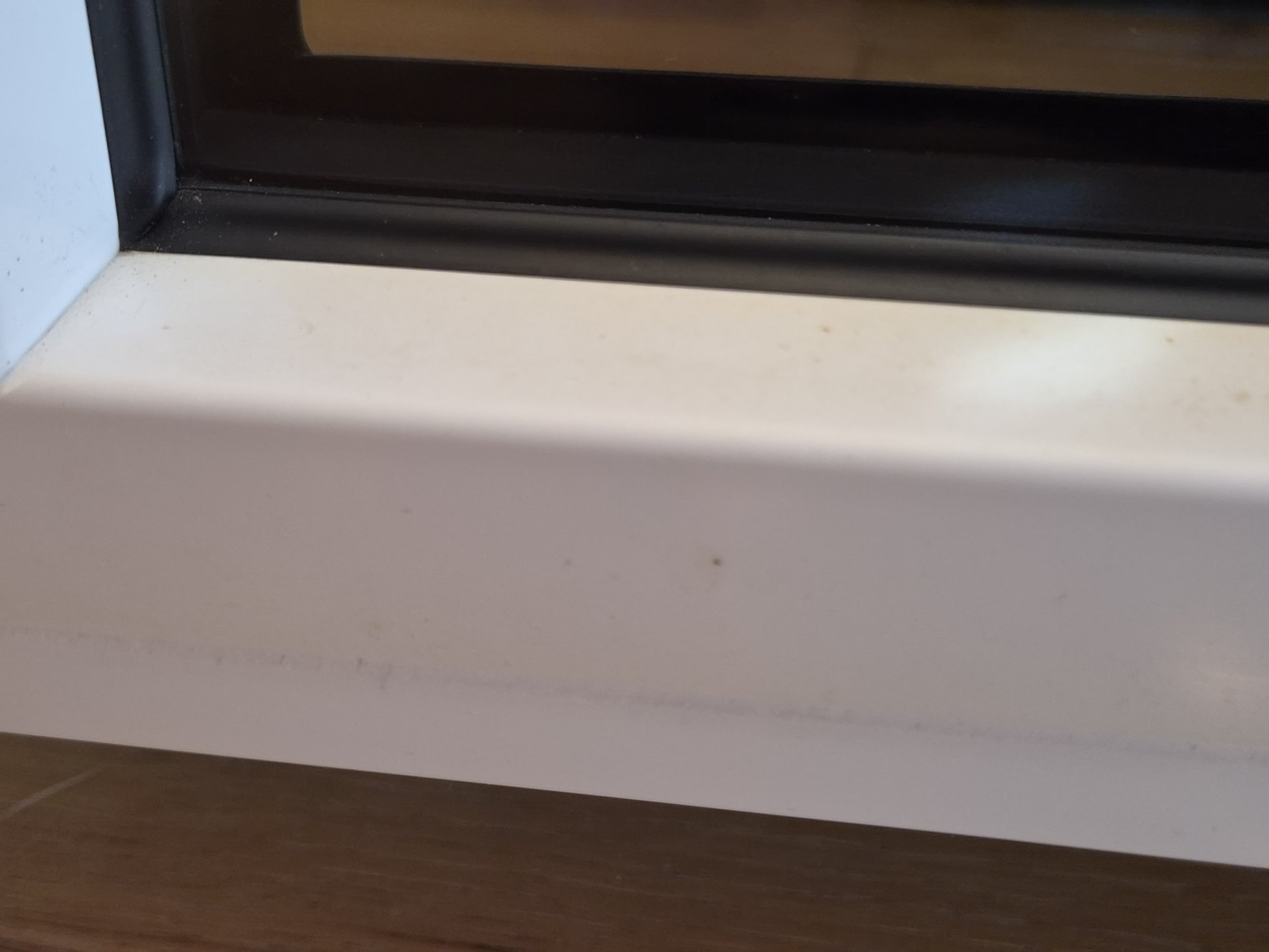

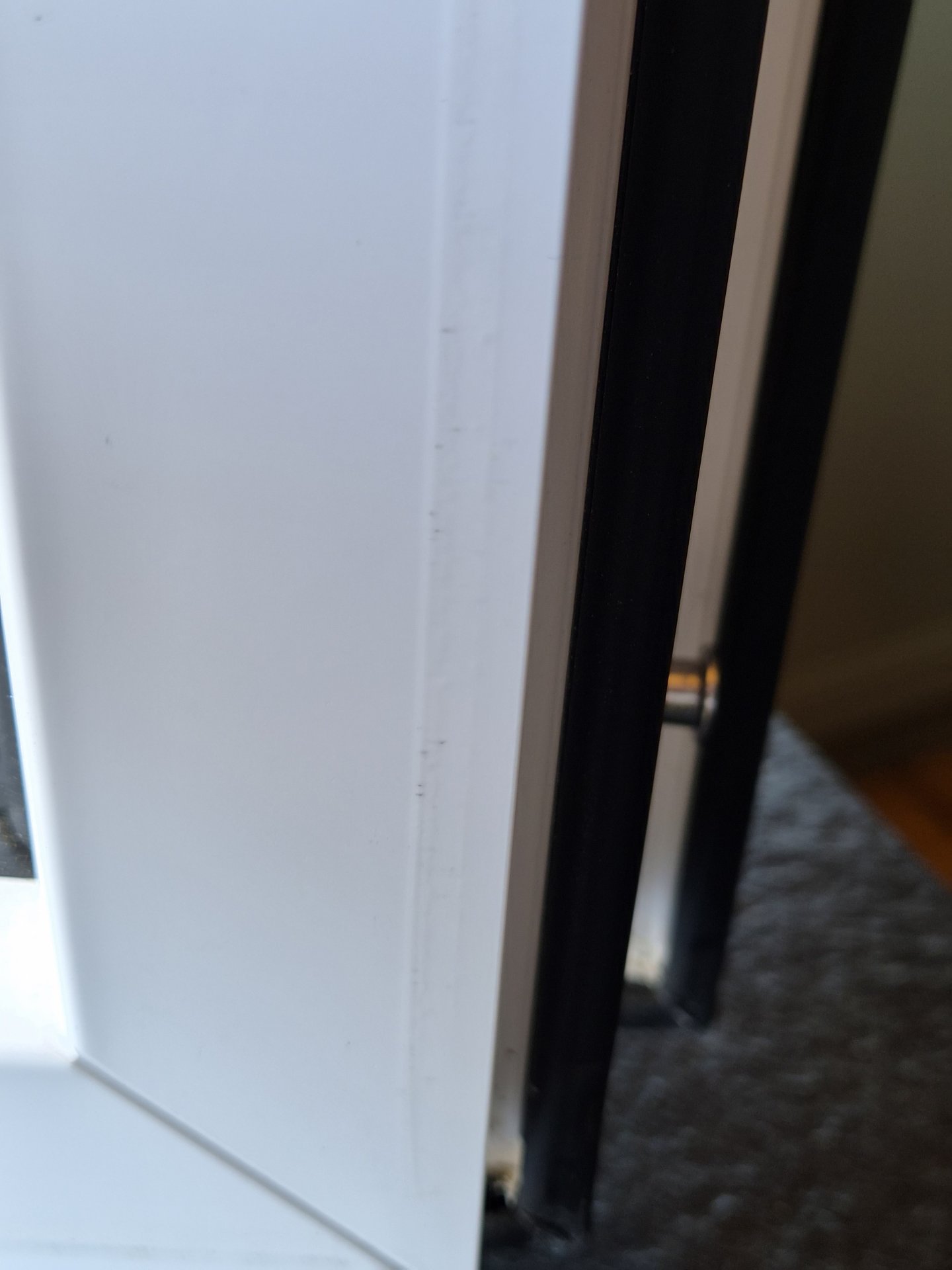

    Leider zeigen fast alle nach Süden ausgerichtete Fenster aus einem Recycling Fensterprofil gelbe Farbschlieren auf den Flügeln - und das nach einem Sommer. Die Verfärbungen können nicht entfernt werden. Dazu kommt eine Kantenmigration - die Dichtung drückt sich in den Rahmen.
    Der Hersteller hat keine Lösung für dieses Problem. Wie sollen wir gegen den Hersteller vorgehen? Wer Erfahrungen damit?

    Nach 1 Jahr bist du voll im Gewährleistungszeitraum: Ansprechpartner: Fensterbauer / Verkäufer, nicht Salamander direkt - Der muss klären: Reinigung, Austausch der Profile, oder Nachbesserun
    ❗ Ganz wichtig: jetzt nichts mehr experimentieren
    keine aggressiven Reiniger - nicht polieren keine Hausmittel (Essig, Alkohol, Scheuermittel)

    Leider lässt die Auflösung Deiner unsichtbaren Bilder keine Diagnose zu :-(
