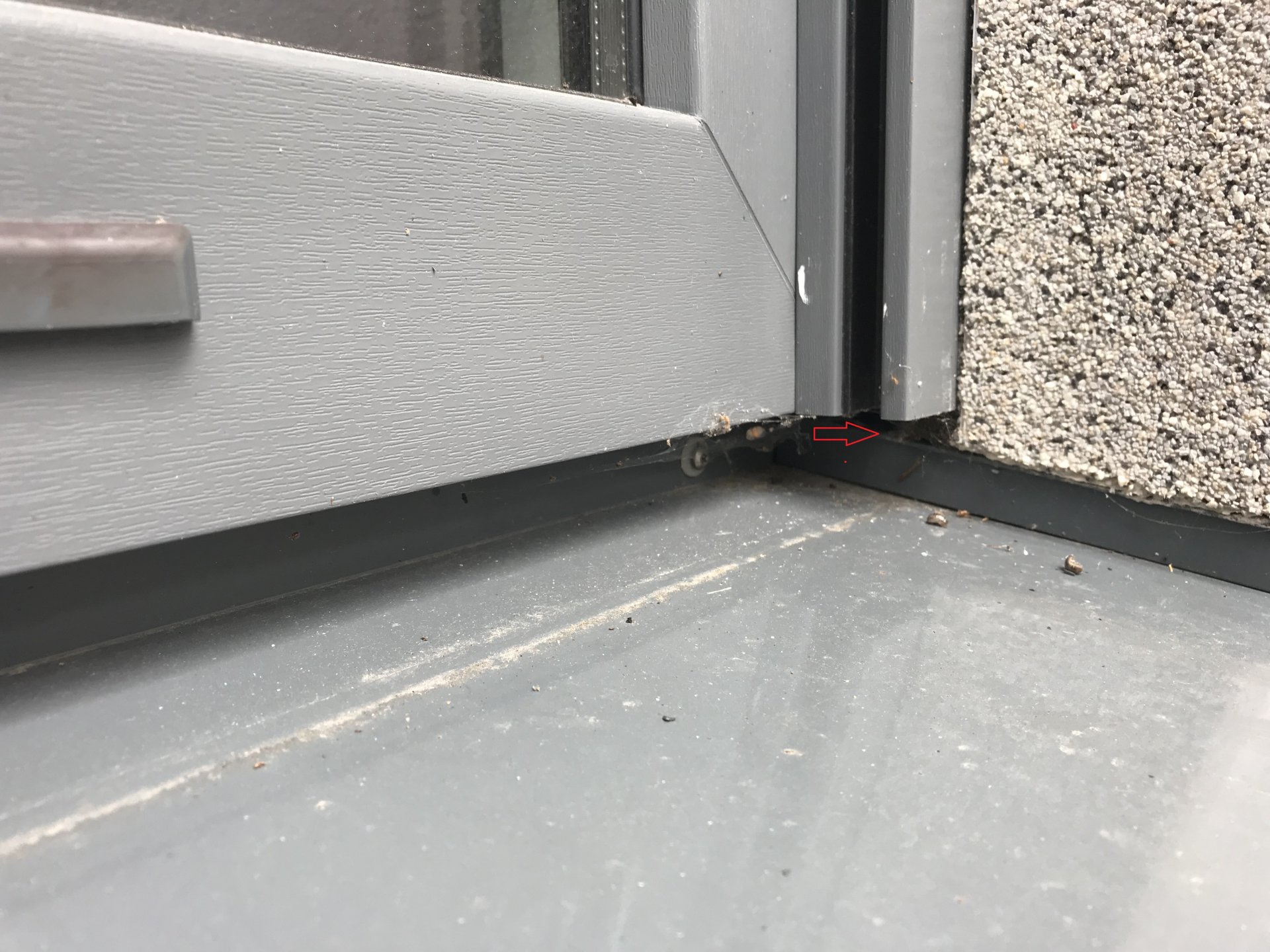

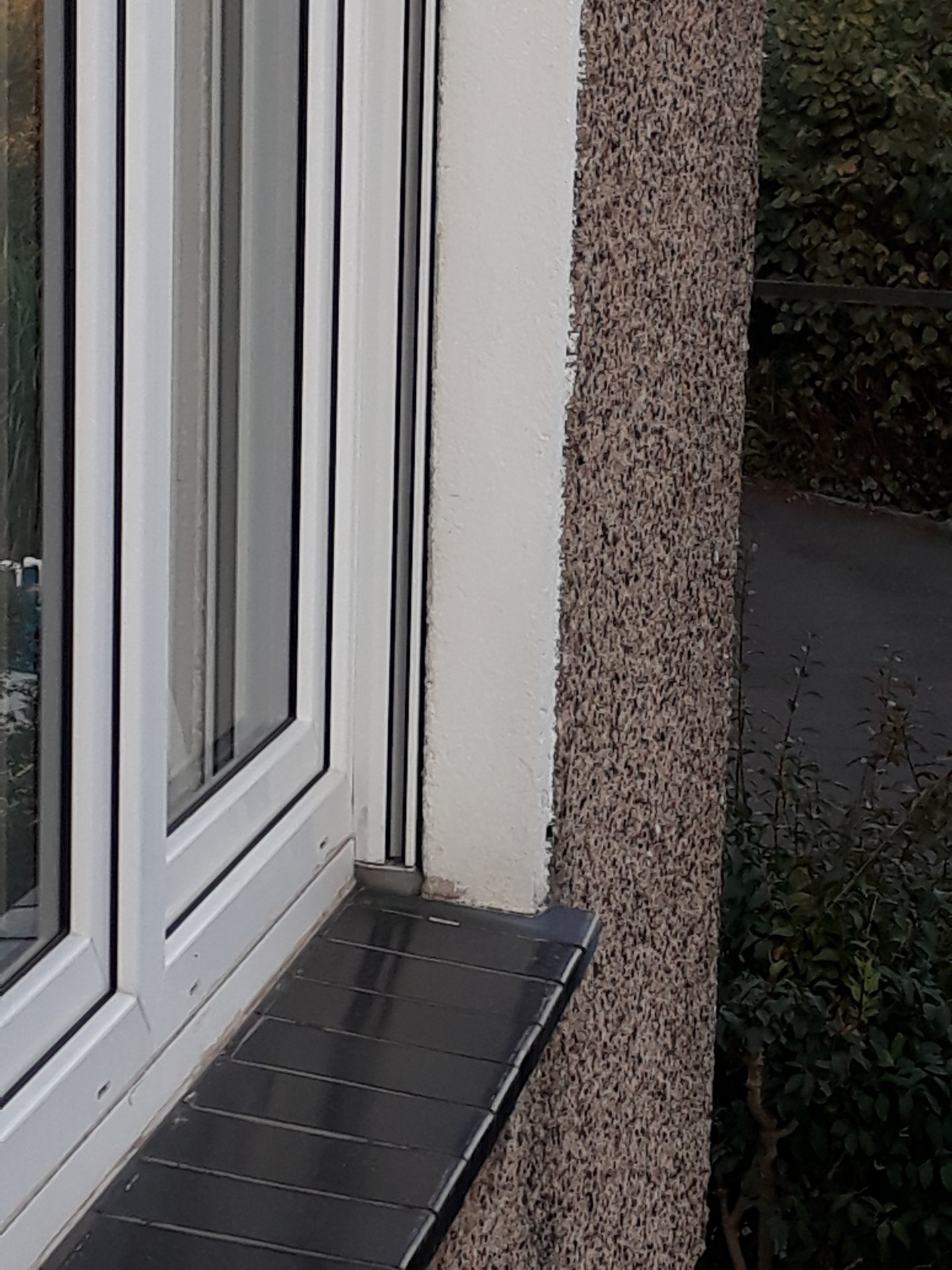

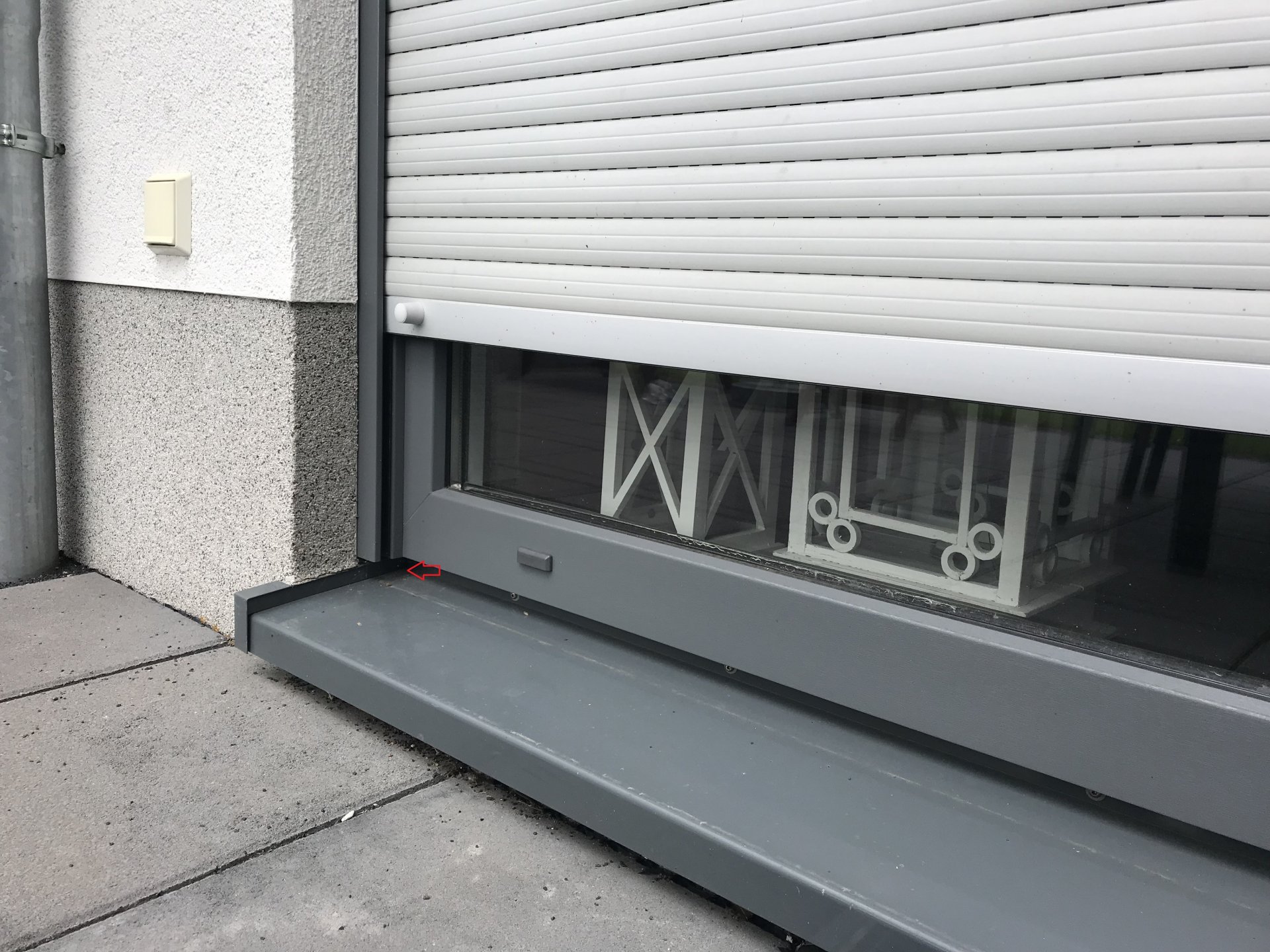

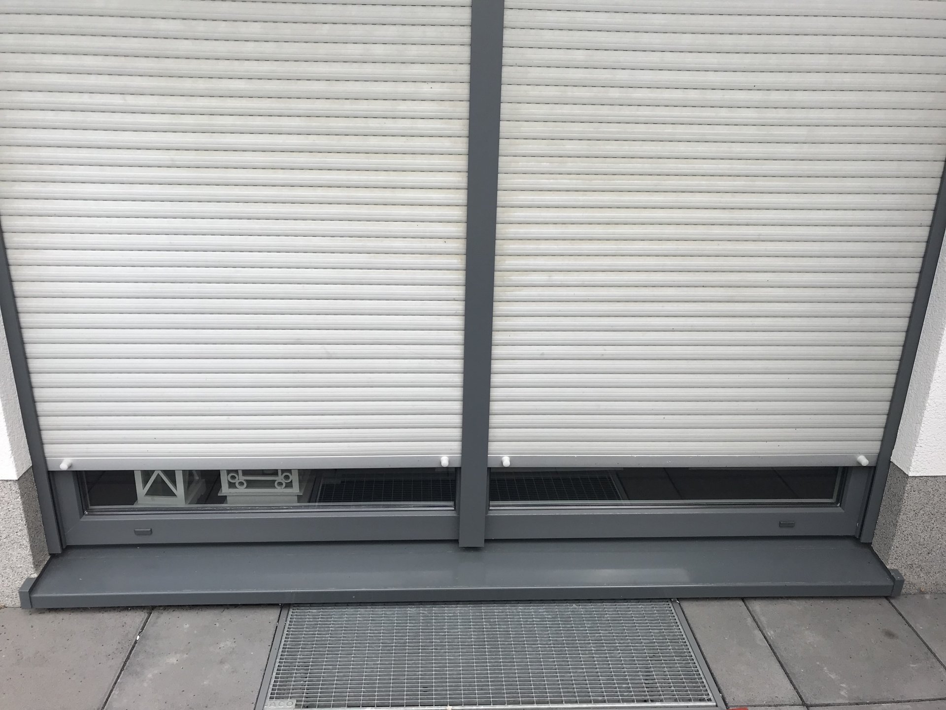

    Liebe Experten, bei meinem Haus wurden die Profile der Terrassenfenster (Rollade) zu kurz ausgeführt, so dass Mäuse bereits hinter die Fassade gelangen und die Dämmung wegfressen.
    Gibt es zur Ausführung und Länge der Profile eine DIN ?

    Die Frage wäre eher, ob zwischen der Führungsschine und der Gleitschiene eine Abdichtung ist? Auf den Fotos ist diesbezüglich nichts zu erkennen.
    Und wo sind die Abdeckkappen für die Schrauben?
    Ein Austausch der Führungsschnienen wird hier sicherlich nicht stattfinden, da Aufwand / Kosten wegen der fertigen Fassade unterhältnismäßig wären.
    Du hast sicherlich ein Abnahmeprotokoll nach fertigem Einbau der Fenster bzw. Fensterbänke unterzeichnet und da waren die Schienen schon so eingebaut.
    Viel weiter runter bekommst du die Führungsschienen ohnehin nicht. Um diese Bündig auf die Fensterbank zu bekommen müsste die Gleitschiene gekürzt werden was das Gewerkeloch nur noch größer macht.

    Selbst wenn die Führungsschiene bis auf die Fensterbank geht ist immer noch ein Loch zwischen Führungsschiene und Fensterprofil, dort wo die Fensterbank verschraubt wird.
    Dort passen Mäuse auch durch :p
    Einzige Möglichkeit ist hier eine ordliche Abdichtung, worauf du auch nach den aaRdT Anspruch hast.
    Diese wird i.d.R. mit einem Kompriband hergestellt. Oft wird auch PU-Kleber oder Slikon verwendet.

    Man kann die Montage der Rolladen nach den Richtlinien für Anschlüsse an Fenster und Rolladen der Berufsverbände Fachverband Glas*Fenster*Fassade, Baden-Würtenberg, Fachverband der Stuckateure für Ausbau und Fassade, Baden-Würtenberg, Fachverband Rolladen+Sonnenschutz e.V. bewerten.
    Die RolIladenführungsschiene muss innerhalb der seitlichen Aufkantung und soll ca.8 mm vor der Oberkante der Fensterbank enden. Es gibt hierzu zwei Ausführungsvarianten:- Bordprofilausgeklinkt- Rolladenführungsschiene vor dem Bordprofi:

    So wie auf den bunten Bildern würde ich niemals die Rolladenschiene montieren lassen.
    Für mich gehört die bündig mit den Endkappen und unten dann das Loch einfach ausgespritzt. So kann der Putzer die Schiene auch vollständig überputzen, so dass man diese überhaupt nicht mehr sieht.
