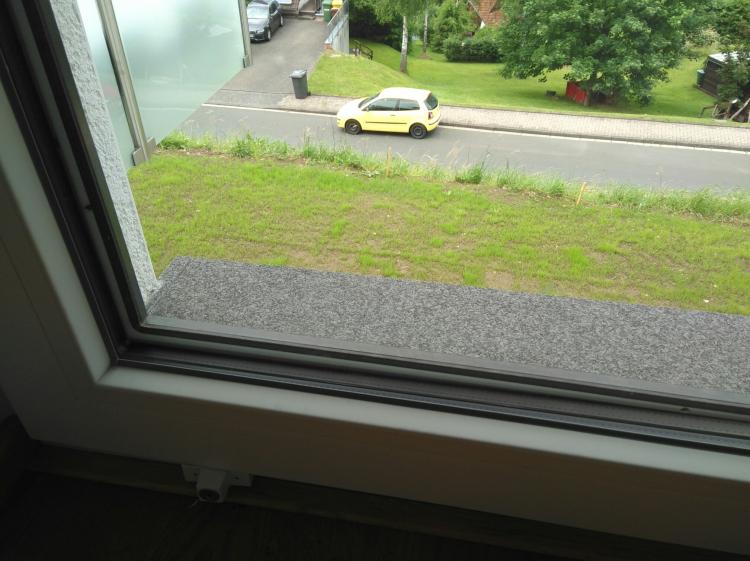

    Halo liebe Forenbetreiber und Nutzer, viel gelesen habe ich schon, jetzt könnte ich sachliche Infos brauchen, dafür Danke im Voraus.
    Mein Fensterbauer meint, dass das normal sei, dass man am Glaseinstand den äußeren Rahmen sehe, ich habe das aber bisher noch nie gesehen. Was meint ihr?
    Danke

    Was sind denn das für Fenster? (Hersteller)

    Veka Profile, German Windows

    Sieht so aus als wäre außen die falsche Dichtung eingebaut worden. Sie schaut schon sehr schmal aus.

    das passt 1:1 zu den Bildern auf der Homepage.
    Gesehen habe ich so was noch nie in echt.
    Schön ist aus meiner Sicht anders, aber Geschmäcker sind verschieden.

    Nunja, mein Geschmack ist es auch nicht, nur woher soll man als Leihe wissen, das es 1.) sowas gibt und 2. der Verlauf des Glases dann noch schräg ist? Das kann man den Produktbildern jedenfalls nicht entnehmen!

    Ok, habe mir die angeschaut aber mit dem geringeren Glaseinstand, da hab ich das nicht gesehen. Firma hies vorher athleticos

    Frag den Hersteller direkt mal was er davon hält bzw. ob man da etwas machen kann.
    Sieht schon etwas komisch aus. Würde mir auch nicht zusagen.

    Firma sagt, das sei normal.

    laut Internetbild ist das normal.
    Also da wirst du nichts machen können. Die finden das wohl schön.
    Warum auch immer man so etwas herstellt ist mir schleierhaft

    sieht aus wie Hochwertige EPDM Dichtungen die Umlaufend verbaut wurden. Bedingt durch die Material Qualität und an den Ecken Umlaufende Ausführung kann man die Dichtungen nicht breiter bauen.
    Dies Art Dichtungen sind aufwendiger in der Herstellung und Montage, brauchen keine Weichmacher und sind meist sehr viel Dauerhafter als die meisten Verschweißten Dichtungen in Kunststofffenstern.
    Bei Grauen verschweißten Dichtungen gibts mit der zeit bei allen Herstellern auch mal sichtbaren Schmutz oder Schimmel zwischen Dichtung und Glas bei Kunststofffenstern. Das gibt es bei umlaufenden EPDM Dichtungen nicht.
    Bei Verschweißten Dichtungen sieht man bei einigen Systemen mit Tiefem Glas einstand keinen Rand weil die Dichtungen breiter ausgeführt sind. Das heißt aber nicht das die zusätzliche Material auch am Glas Anliegt, soll nur besser aussehen.
