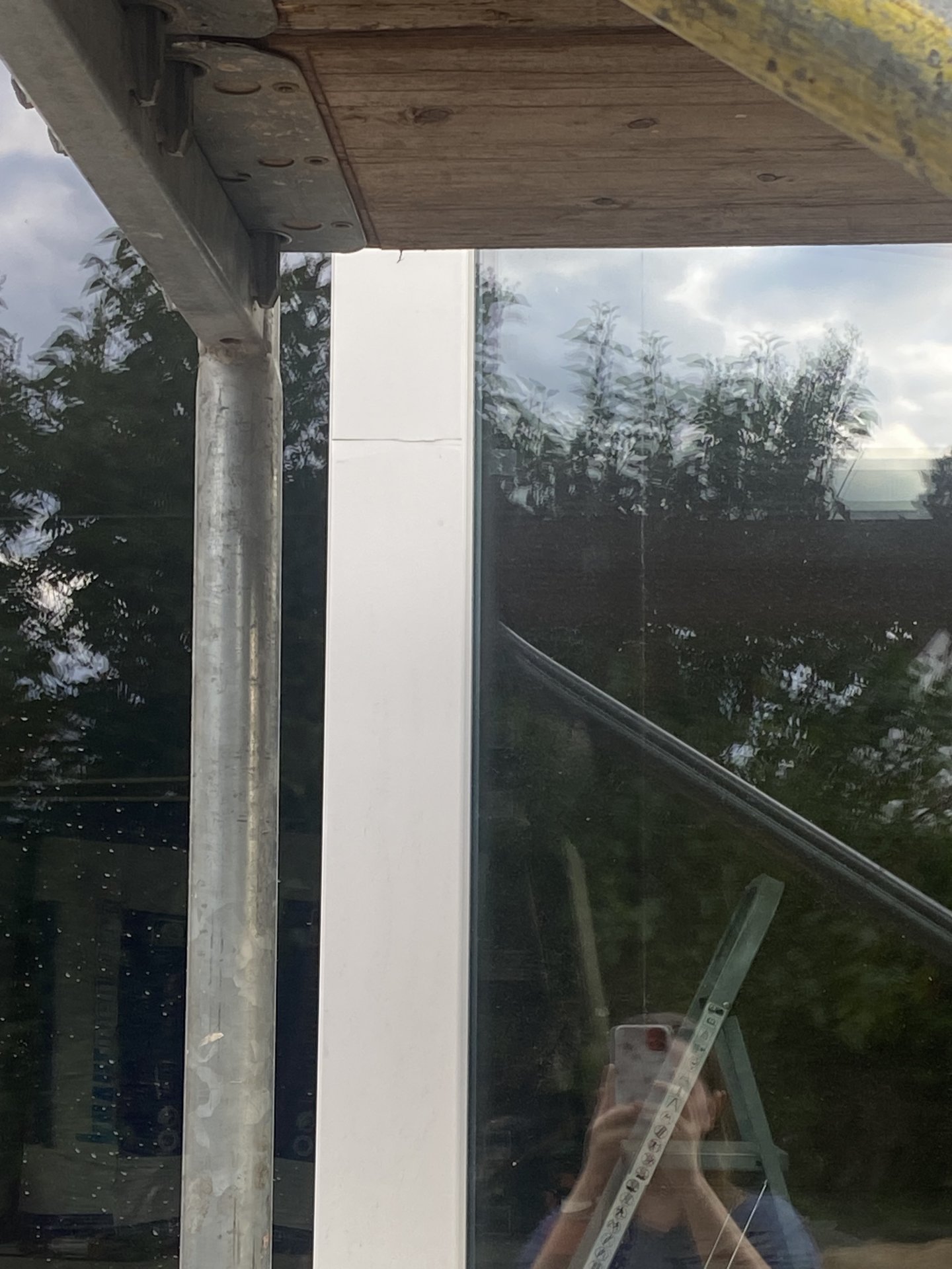

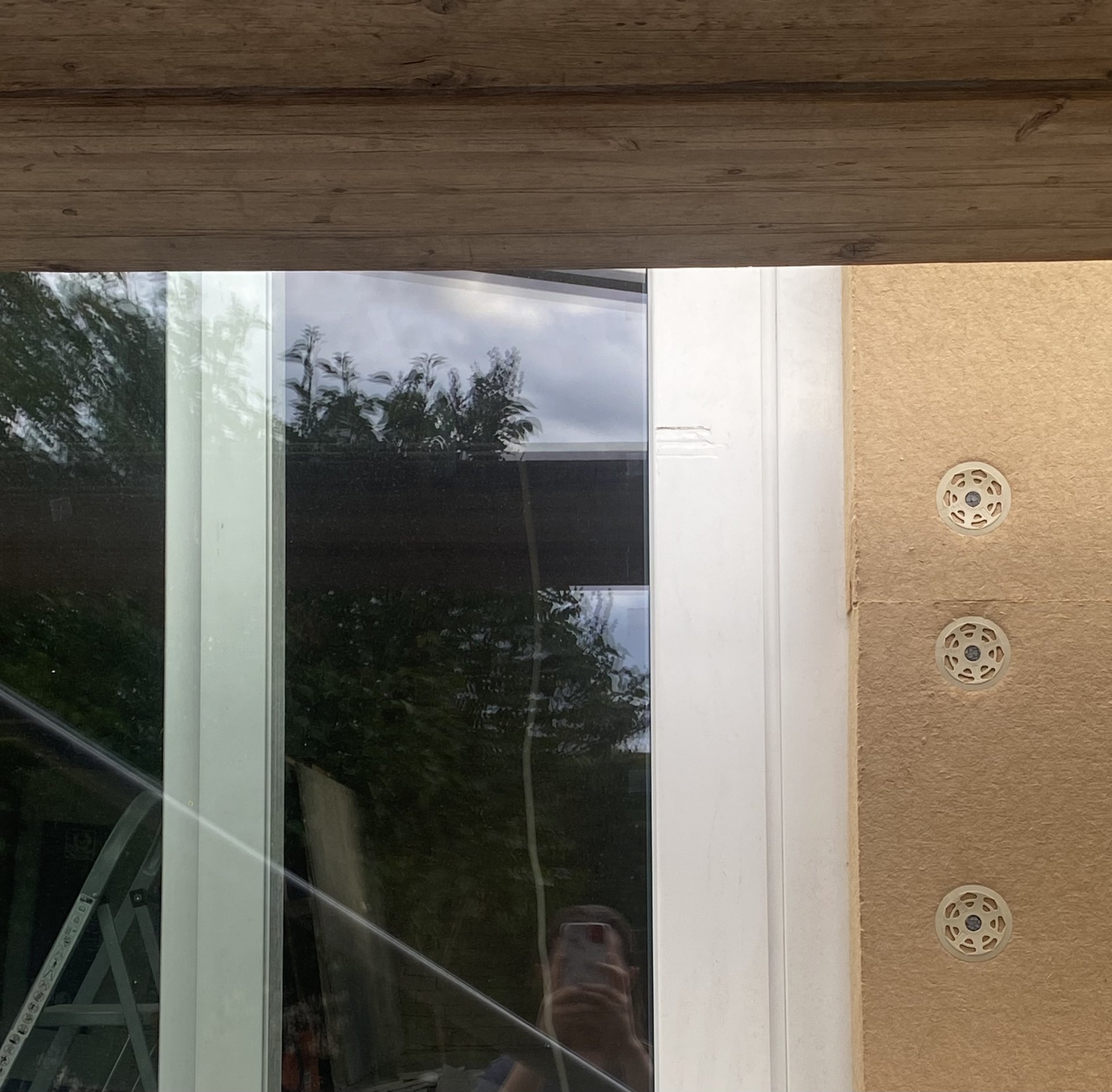

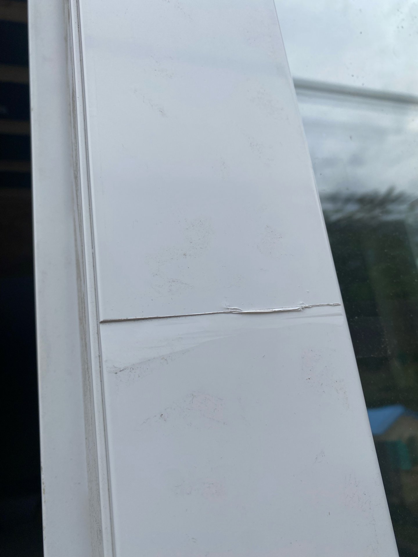

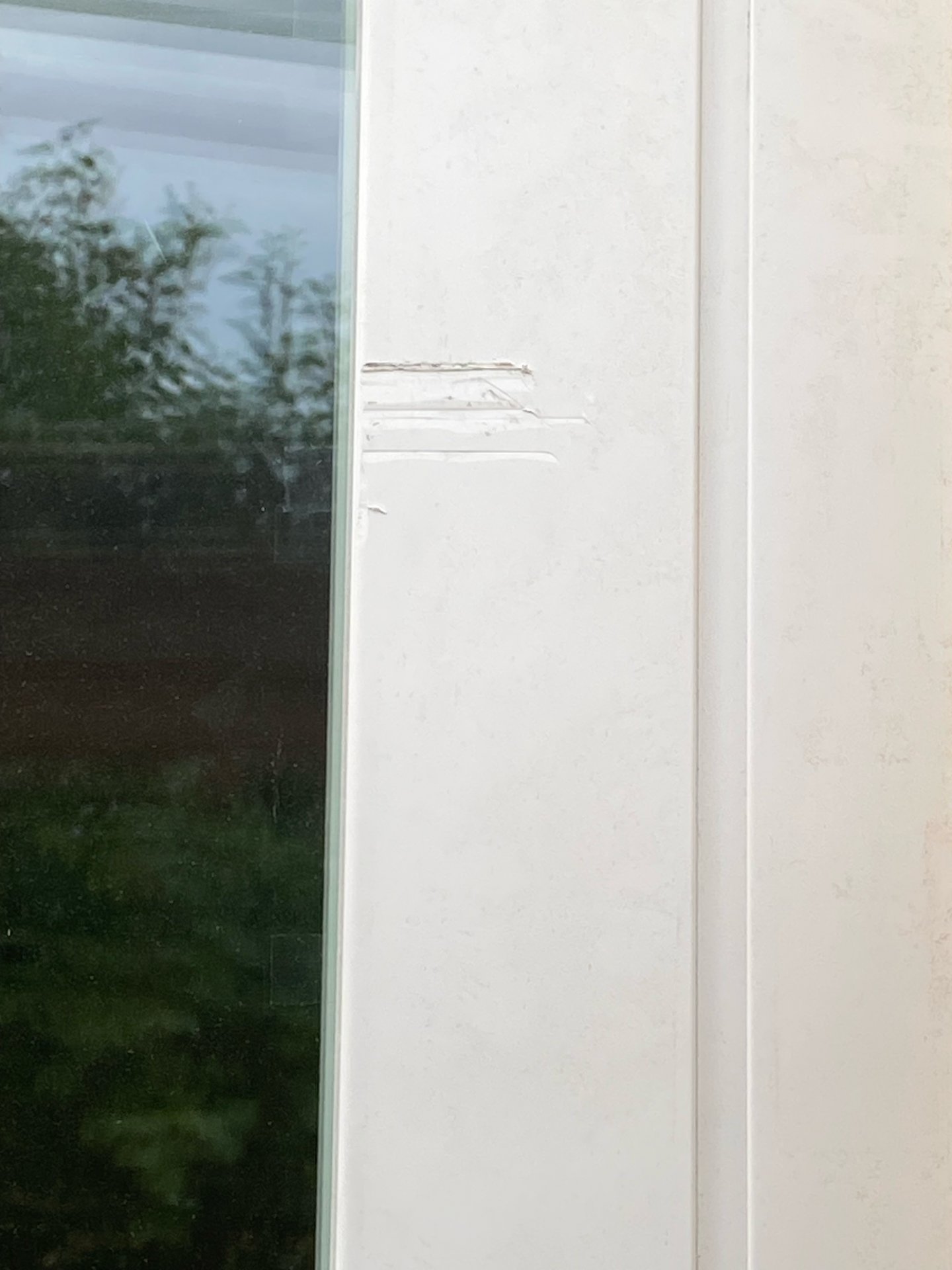

    wir sanieren derzeit mein Elternhaus und bauen an. Dabei wurde letzte Woche eine neue Schiebetür eingebaut. Heute haben wir im Rahmen davon zwei tiefe Beschädigungen festgestellt (siehe Bilder). Auf Nachfrage bestätigte der Fensterbauer, dass da beim Einbau „was passiert sei“. In zwei Tagen kommt der Fensterbauer, um zu besprechen, was wir da unternehmen. Da wir uns nun aber überhaupt nicht auskennen und nicht wissen, was akzeptabel oder reparabel wäre, bzw. was genau einen kompletten Austausch rechtfertigen würde, wollten wir hier nach Rat fragen. Am liebsten wäre uns ein Austausch, da die Macken schon sehr sichtbar (auch aus ca 2-3m Entfernung bei normalem Tageslicht) und tief sind.

    Da muss wohl ein neuer Rahmen her... Alles andere würde ich nicht akzeptieren.

    Hallo
    Sieht echt nicht gut aus.
    Kunststoff- oder Holzrahmen ?

    Das ist Kunststoff

    Da gibt’s keine 2 Meinungen! 1xNeu bitte.

    Hallo Yasmin
    Echt doof ...
    Bei Kunststoff lässt sich das nicht reparieren.
    Vermutlich ist der Rahmen an den Beschädigungen auch gar nicht mehr regendicht und optisch ist das sowieso nicht akzeptabel.
    Rahmen neu, Flügel und Gläser können ja bestimmt wieder verwendet werden.
    Ich hoffe für dich, daß der Fensterbauer das genauso sieht, nicht meint, er war es nicht, Bauherren - Versicherung oder es mit einer Preisminderung versucht.
    Unverständlich ist, das der Fensterbauer das Teil überhaupt montiert hat.
    Schau dir die Anlage und alle anderen Fenster nochmal an. Nicht das da noch ein paar Überraschungen zu finden sind.

    Stimme den Vorrednern zu.
    Das hat die Firma versemmelt und verschuldet. Einmal neu, alles andere ist nicht akzeptabel.

    der Fensterbauer hat telefonisch unserem Architekten gegenüber schon zugegeben, dass sie dafür verantwortlich sind. Auch der Architekt meint, dass es ausgetauscht werden muss. Morgen kommt der Chef der Fensterbaufirma vorbei. Ich berichte, was der sich so vorstellt. Ich habe auch keine Ahnung, warum die das so eingebaut haben.

    Wir wissen jetzt nicht, wie weit bei dir der Ausbau vorangeschritten ist.
    Aber der Austausch des Elementes greift in die Gewerke:
    - Innenputz
    - Aussenputz, (laut Foto z. Zt.nur die Dämmung)
    - Abdichtung
    - Estrich
    ein.
    Alle diese Gewerke müssen dann um das Fenster herum wieder anarbeiten und werden den Aufwand in Rechnung stellen.
    Diese Kosten trägt dann natürlich alle der Fensterbauer .....

    danke für deine Antwort. Zu den Gewerken: Außenputz ist noch nicht vorhanden, innen ist die Rigipswand noch nicht verputzt (der Anbau ist eine Holzständebauweise). Estrich liegt, aber etwas zu niedrig, da wird sowieso schon ausgebessert (nicht auf unsere Kosten). Der Verputzer war gerade hier und meinte, dass da bei der Schiebetür die Dichtung nicht in Ordnung sei und auch außen an den Wänden selbst keine korrekte Dichtung gegeben wäre und wir so Probleme mit Feuchtigkeit bekommen, wenn er jetzt Außenputz drauf macht. Also haben wir nochmals den Architekten kontaktiert, da wir bei ihm alle Leistungsstufen in Auftrag gegeben haben. Morgen kommen jetzt laut ihm Fensterbauer und Zimmermann her. Zeitgleich kommt der Verputzer. Der Fensterbauer hat wohl schon eine neue Tür bestellt, der Architekt versicherte uns, dass er das beiden Gewerken so nicht durchgehen lassen will und uns keine Extrakosten entstünden. Es sind auch beides Firmen, mit denen er schon oft zusammengearbeitet habe. Ich bin gespannt, was das morgen gibt.
