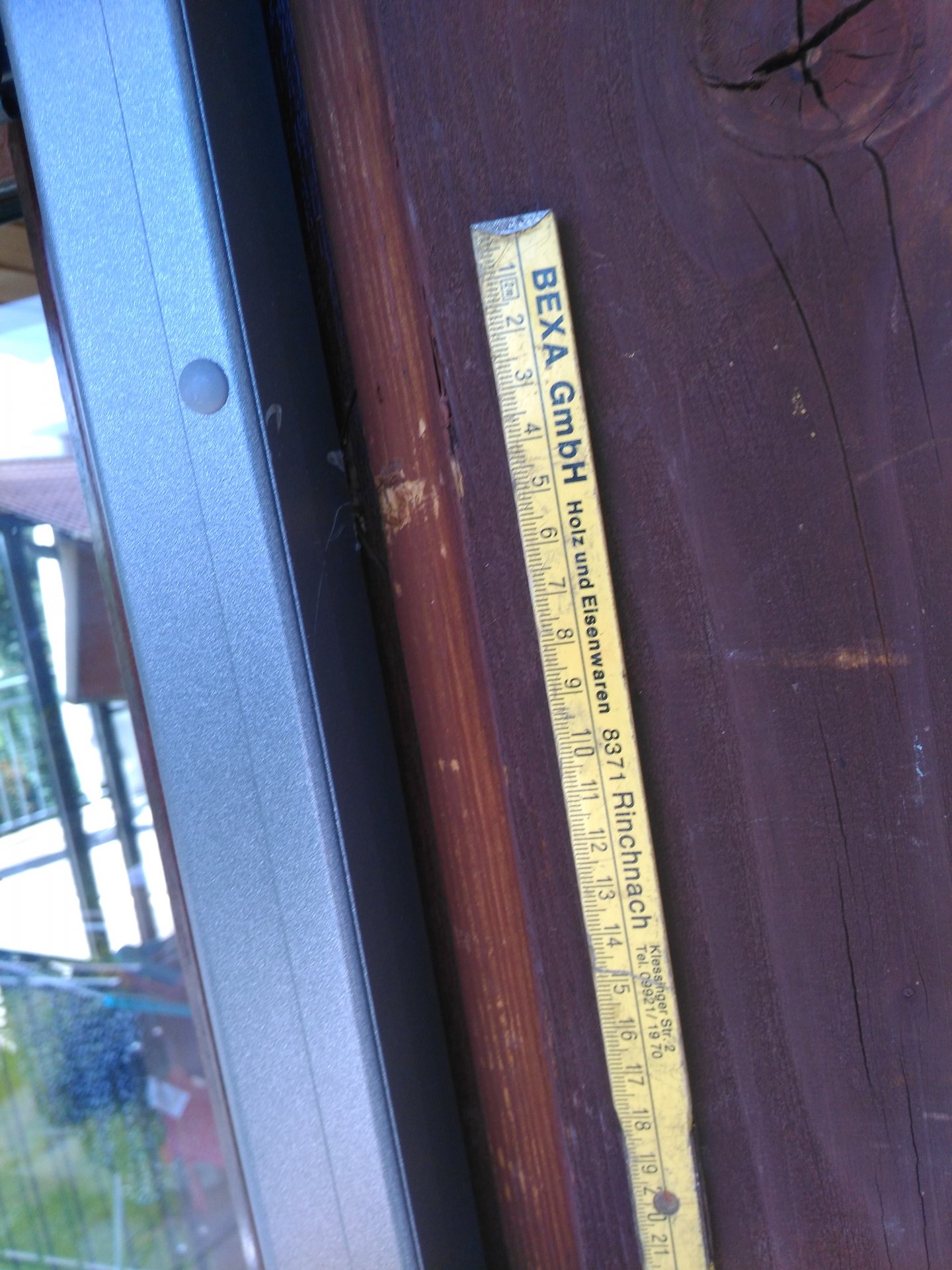

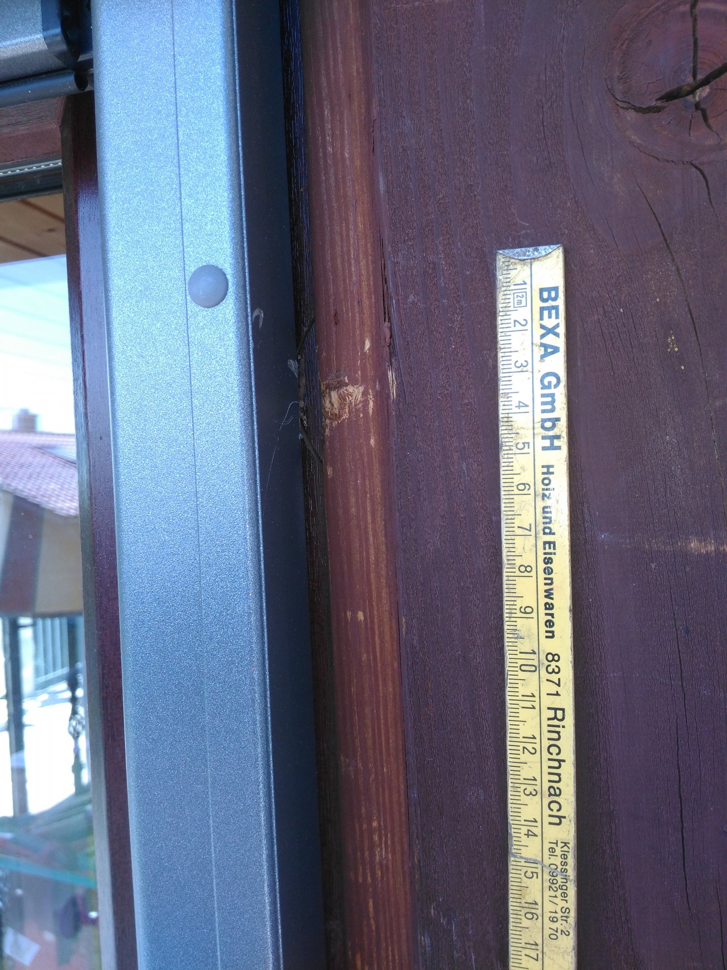

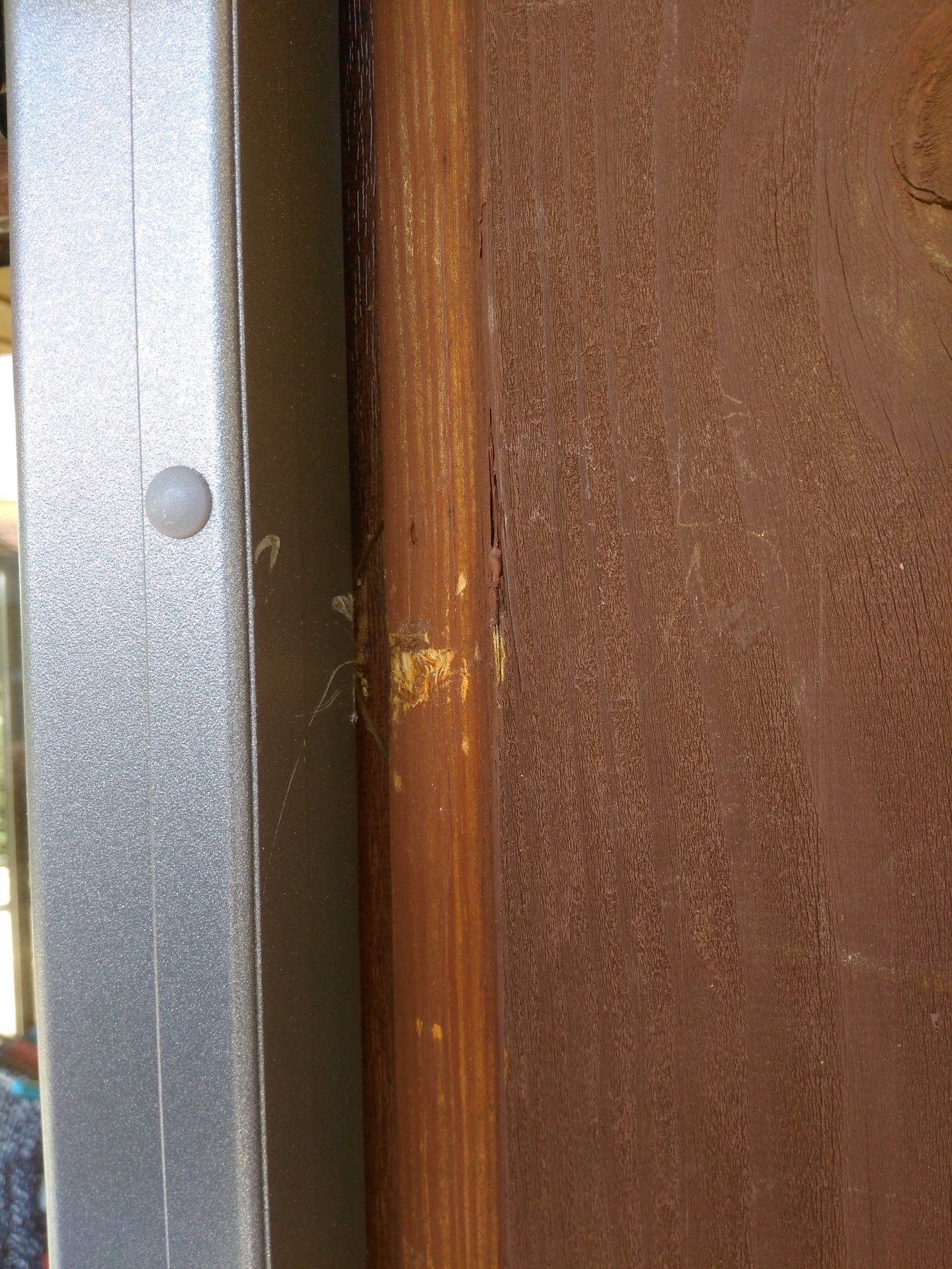

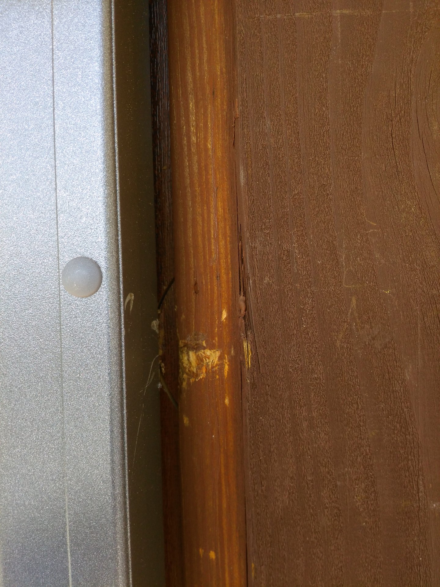

    Hallo Experten,
    ich benötige eine Einschätzung eines Schadens, der beim nachträglichen Einbau einer Verschattung am Fensterrahmen entstanden ist. Wie man (hoffentliche) auf dem Bild erkennen kann, ist der Rahmen des Fensters geplatzt. Lt. einem KD-MA der Firma "kann sowas schon passieren, ist aber gar nicht schlimm" (natürlich....)
    Jetzt möchte man einen Aluwinkel o. ä. drüber montieren, damit man es nicht mehr sieht und/oder mit Silikon zukleistern.
    Diese Lösung gefällt mir gar nicht - schließlich wurde der Fensterrahmen "gesprengt" - ist also in meinen Augen kaputt.
    Abgesehen davon, dass der Alu-Kasten auch zerkratzt ist.
    Wie ist denn Ihre Einschätzung zu diesem Fall ?

    Wo ist der Fensterrahmen gesprengt? Da ist doch nur eine 2x2 cm Stelle wo ein kleiner Sprung drin ist laut Foto. Bitte mehr Infos.
    Wenn du es genau beurteilen willst müsste man die Verschattung wieder ausbauen.
    Eine fachgerechte Reparatur wäre es auch den gesamten Schaden erstmal nach Ausbau zu beurteilen, Stück Holz rauszufräsen bis keine Risse mehr sichtbar sind und dann mit einem passenden Reparaturstückt eingeleimt ist der Rahmen wie neu.
    Wenn es wirklich nur dieser Fitzelchen Riss in dem Foto ist, dann kann man da durchaus auch "zuschmieren" oder Verleisten.
    Passieren darf sowas natürlich trotzdem nicht und die Firma sollte eine Minderung anbieten.
    Sieht aber gar nicht unbedingt so aus, als ob das vom Bohren (nicht vorgebohrt etc.) kommt sondern einfach die Verschattung irgendwie da rein vergewaltigt oder mit Werkzeug abgerutscht...

    Da hellbraune, was da so zerkratzt wurde ist eine Abdeckleiste zwischen zwei Fenstern.
    Kannst Du mal eine Aufnahme machen von weiter weg?
  4. #4 Fabian Weber, 07.06.2020
    16.617
    6.635
    Ah jetzt sehe ich was Du meinst, unter der Leiste...
    Das sieht aber komisch aus, fast wie gesägt.
    Warum haben die denn Ihre eigene Schiene zerkratzt?

    Hallo, danke für die Antwort. Der Fensterrahmen ist aus Plastik und für mich sieht es auch so aus, als ob es geschnitten wäre. Der Service-MA meinte aber, "das bei Kälte beim Bohren schon mal der Rahmen platzen kann"
    Es ist halt die Frage, ob hier nicht noch mehr kaputt ist oder später wird. Von innen ist nichts zu sehen, also nur das im Spalt und was evtl. unter der Holz-Abdeckleiste ist.
    Ich kann sie ja mal abmachen, um zu sehen, wie es dort aussieht.
    Jedenfalls wurde der Fensterrahmen und die graue Führungsschiene beschädigt.
    Wünsche noch einen schönen Tag - Viele Grüße, RW

    Nein, das kommt nicht vom Bohren. Die Kante vom Holz ist abgeplatzt weil nicht oder zu wenig vorgebohrt wurde und zu nah am Rand verschraubt wurde. Fachgerechte Arbeit ist schwierig...
    Wurde denn unter den Schienen abgedichtet? Sprich kommt da Wasser an den Riss?
