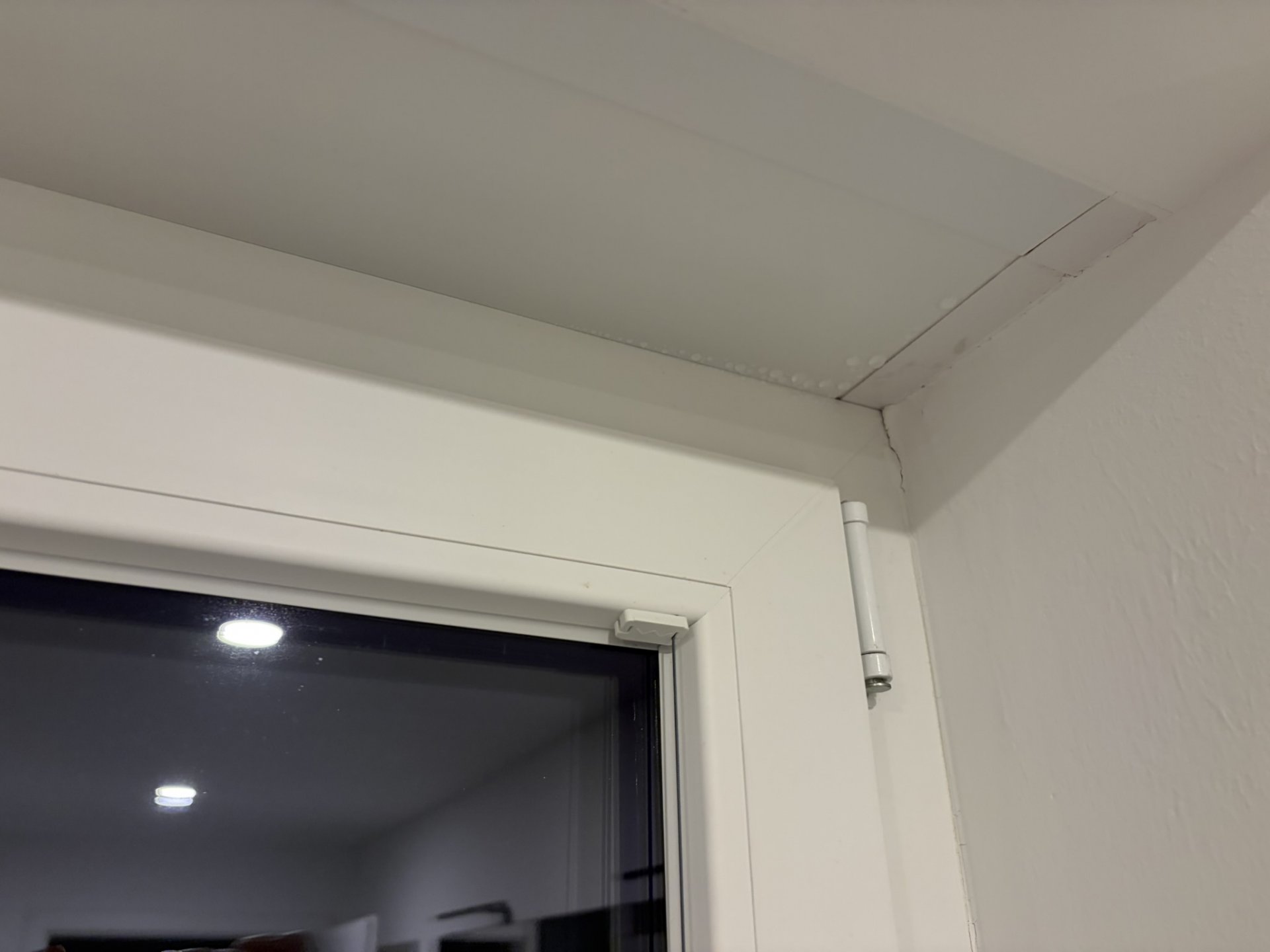

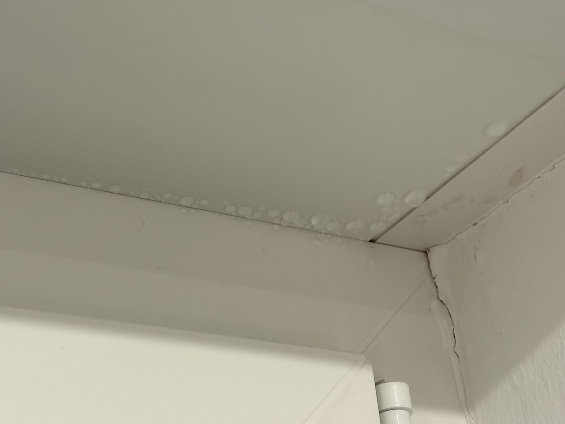

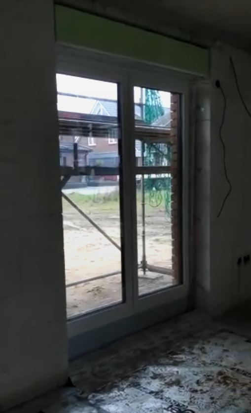

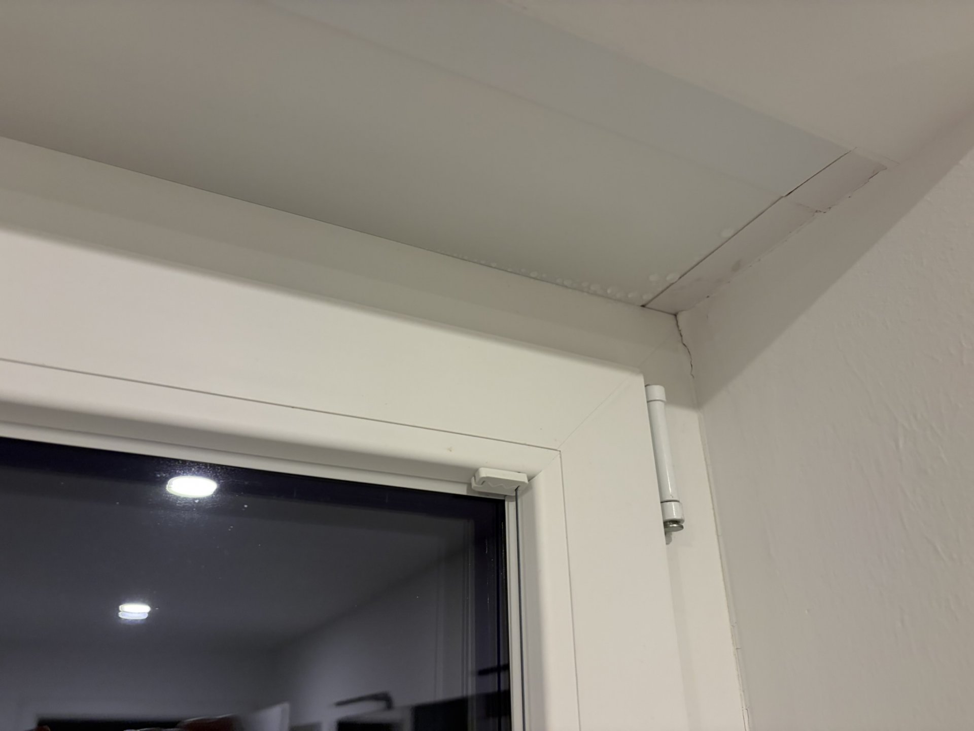

    Moin zusammen,
    ich habe eine Frage im Bereich Rollladenkasten/Fenster. Unser Haus ist ein Einfamilienhaus-Neubau von 2023. Jetzt war der erste richtig kalte Winter. Als die Temperaturen nachts so unter -10°C Grad waren, haben wir an unseren Fenstern an der Nord- und Ostseite (wo der kalte Wind vorranging herkam) Kondenswasser entlang den Ecken beim Fensterrahmen gesehen, wo oben drüber die Wartungsklappe zu den Rollladenkasten ist. Ich habe auch mal an mehreren der betroffenen Fenstern die Hände dran gehalten und man spürt teilweise einen ganz minimalen Windzug. Da es die ersten zwei Jahre bisher nicht so kalt war, ist uns das vorher nie aufgefallen, es gab auch kein Kondenswasser. Jetzt wo die Temperaturen wieder gegen 0°C und drüber liegen, sieht man nichts mehr.
    Ich habe daraufhin mal unsere Baufirma angeschrieben mit den Fotos aus dem Anhang und sie haben einen Fenstermonteur (ein anderer als derjenige, der damals montiert hat) vorbeigeschickt, um es sich anzugucken. Er meinte, dass das bei der heutigen Bauweise völlig normal ist und kein Handlungsbedarf besteht und sich auch kein Schimmel bildet. Er könne höchstens eine Silikonfuge über die Ecken ziehen, damit die Luft nicht durch kommt. Ich war über die Aussagen erstaunt, habe aber keine Ahnung und es erstmal hingenommen und wollte hier um unabhängigen Rat fragen, weil es mir schon komisch vorkommt.
    Ist sowas an modernen Häusern wirklich normal? Obwohl die Rollladenkasten selbst gedämmt sind? Wurde vielleicht nicht sauber gedämmt? Wir hatten damals vor Bezug übrigens keinen Blower-Door-Test durchgeführt, weil ich das über Bekannte machen wollte, aber an dem Tag streikte die Software. Ich weiß nicht, ob das dort aufgefallen wäre. Wenn das Verhalten an den Fenstern wirklich normal wäre, sollte es ja nicht auffallen.

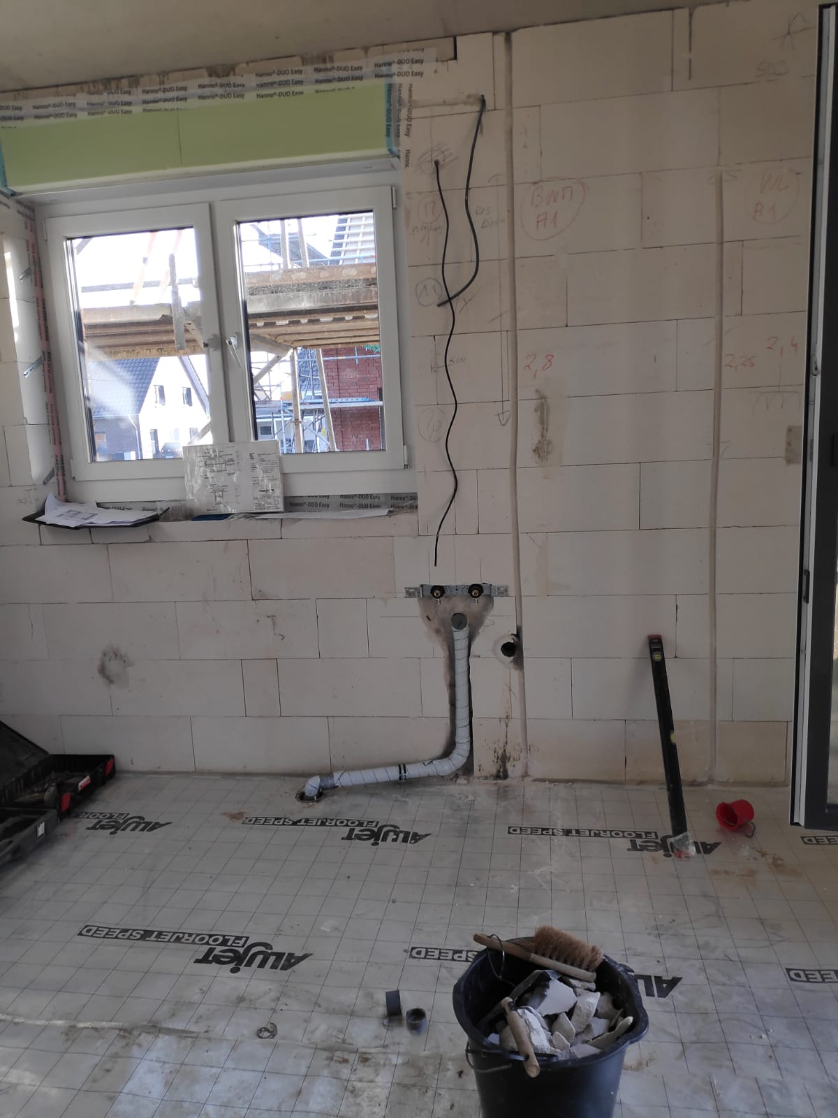

    15.09.2021

    Pfusch. Normal ist, dass Fenster dicht eingebaut werden. DAS ist heutige Bauweise.
    Kein Silikon. Bitte richtig abdichten lassen

    Ein Rolladenkasten mit Revision innen ist hinsichtlich der Luftdichtigkeit immer eine Schwachstelle.
    Das ganze Fenster hat umlaufend 3 Dichtebenen. Der Kastendeckel hat gar keine. Der muss schon ziemlich perfekt sitzen, damit da wirklich gar nix durch geht.
    Vermutlich kommt bei dir hinzu, dass die Luftfeuchte insgesamt etwas erhöht ist. Gibt es eine Lüftungsanlage?

    Wenn man den Windzug spürt, ist das ein Zeichen, dass die Fenster nicht fachgerecht abgedichtet wurden. Kompriband lückenhaft verlegt, keine Klebebänder verwendet oder fehlerhaft verbaut, Alles möglich und sollte, wie schon nordanney geschrieben hat, richtig abgedichtet werden. Wenn du ganz sicher gehen willst, dann lass den Blower-Door-Test machen. So lange du noch in der Gewährleistung bist kannst du das machen und vom Bauträger verlangen, die Mängel fachgerecht zu beheben.

    Hast du den Revisionsseckel mal aufgemacht?
    Wie sieht denn das da speziell hinter den Wassertropfen aus?
    Kommt der Luftzug an den Fensterecken oder am Spalt der Abdeckung rein?

    Aufmachen kann ich die Klappe leider nicht ohne Weiteres, weil die Maler damals mit der Vliestapete circa zwei cm darüber gegangen sind und das jetzt eine ziemliche Sauerei erzeugen würde, wenn ich das aufschneide.
    Den Luftzug spürt man zumindest nur an den oberen Ecken, nicht an den Seiten. Was mir ansonsten noch aufgefallen ist, dass an den Seiten der Fenster das Acryl langsam rissig wird, auch hier besonders an den Ecken oben und etwas weniger stark auch unten. Das kann aber auch nichts damit zu tun haben, ich wollte es nur sicherheitshalber ergänzen.

    Na ja, du musst da ohnehin ran um das zu lösen, also das Problem. Die Tapete löst sich ja auch schon von der Wand.
    Da ist aus meiner Sicht schon etwas im Argen, wenn‘s im Neubau von der Decke tropft!
    Schonmal die betroffenden Oberflächentemperaturen (Rev.-Klappe/Rahmen/Ecke/Wand…) gecheckt?
    Was manche immer meinen zu erkennen ist schon bewundernswert.

    Die Ursache liegt m.E. nicht in de mangelnden Luftdichtheit, sondern in der schlechten Dämmung des Rolladenkastens/Revisionsdeckel. Dadurch entsteht eine Kältebrücke.
    Das ein Luftzug spürbar ist, deutet zwar auf eine schlechte Abdichtung hin, erklärt aber die Feuchtigkeit nicht. Die kalte Luft ist ja trocken und müsste eigentlich das Gegenteil bewirken.

    Fühlt sich unterschiedlich an, subjektiv an manchen Stellen bei den Klappen kälter als z.B. an den Seiten. Ist gerade aber schwer nachzustellen, weil es insgesamt draußen deutlich wärmer geworden ist.
    Ich dachte immer, wenn die kalte auf warme Luft trifft, bildet sich an dem Treffpunkt Kondenswasser, weil die einziehende trockene, kalte Luft die höhere Feuchtigkeit der entgegenkommenden wärmeren Luft nicht aufnehmen kann? Ich bin aber auch nicht der Physiker vor dem Herrn.

    Der Revisionsdeckel des Rolladenkasten ist vermutlich nicht mit einer Dämmung versehen. Durch die von außen durch den Rolladenspalt einströmende Luft, kühlt der Deckel sehr stark ab. Daran kondensiert die in der warmen Raumluft enthaltene Feuchtigkeit. Die Undichtigkeiten des Fensters/Rolladenkasten führt zu einer "Zwangslüftung". Diese ist allerdings nicht stark genug, um die Kondensation zu verhindern. In der Tat wäre es denkbar, dass die kalte Luft den Deckel zusätzlich abkühlt und die Kondensation begünstigt. Grundproblem bleibt jedoch die vermutlich ungenügende Dämmung der Rolladenkästen.
    Rolladenkästen sollten nach Möglichkeit außerhalb der Gebäudehülle liegen. Damit bilden sie keine Kältebrücke.

    im einfachsten Fall fehlt hier schlicht und einfach der Styroporeinsatz, der auf innen auf dem Deckel liegen sollte (meist ein Mehrteiliges Styropor, damit es entnehmbar wird...) --> Deshalb mal reingucken!

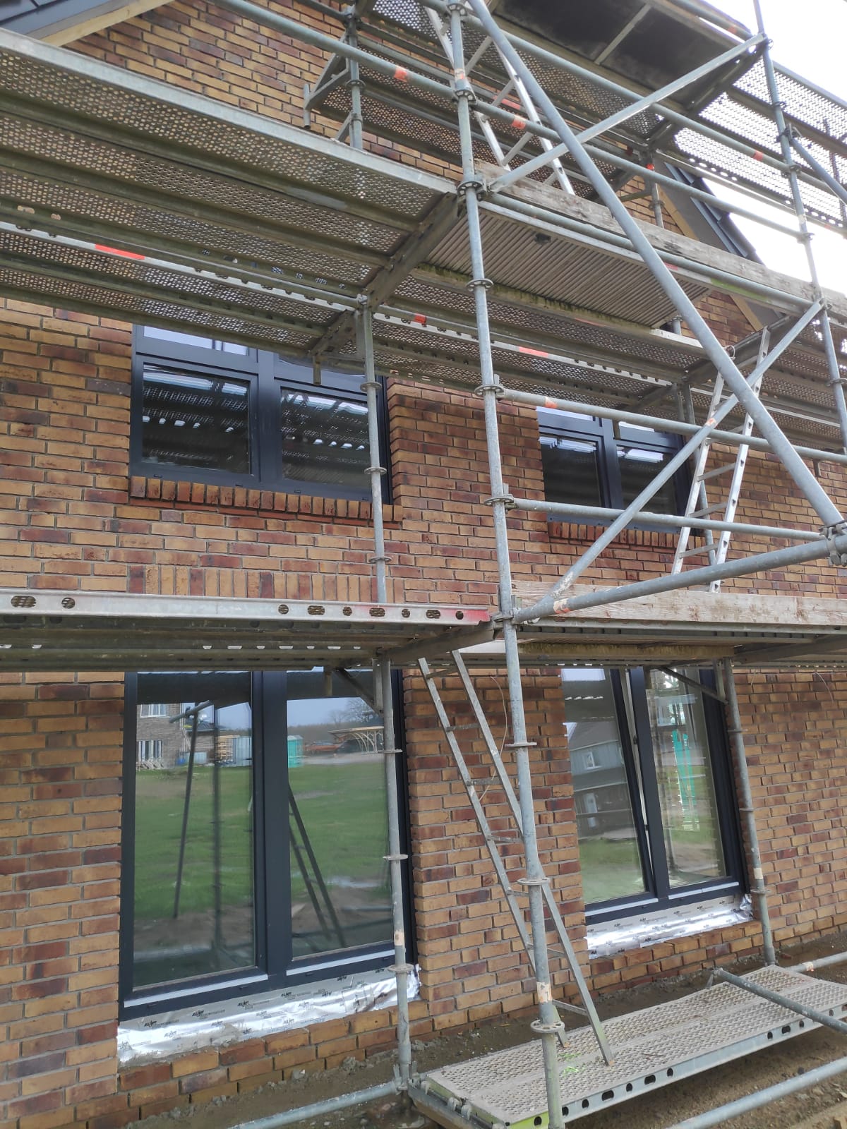

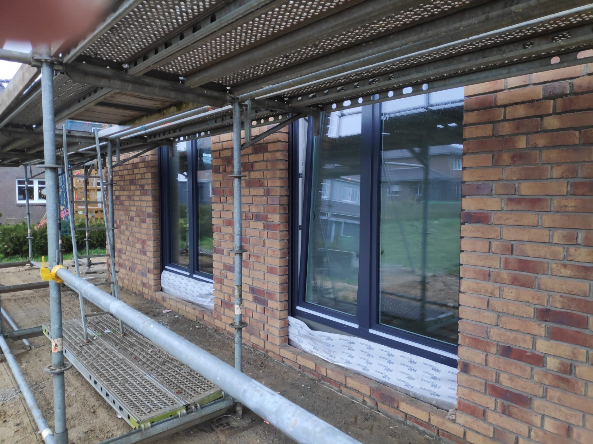

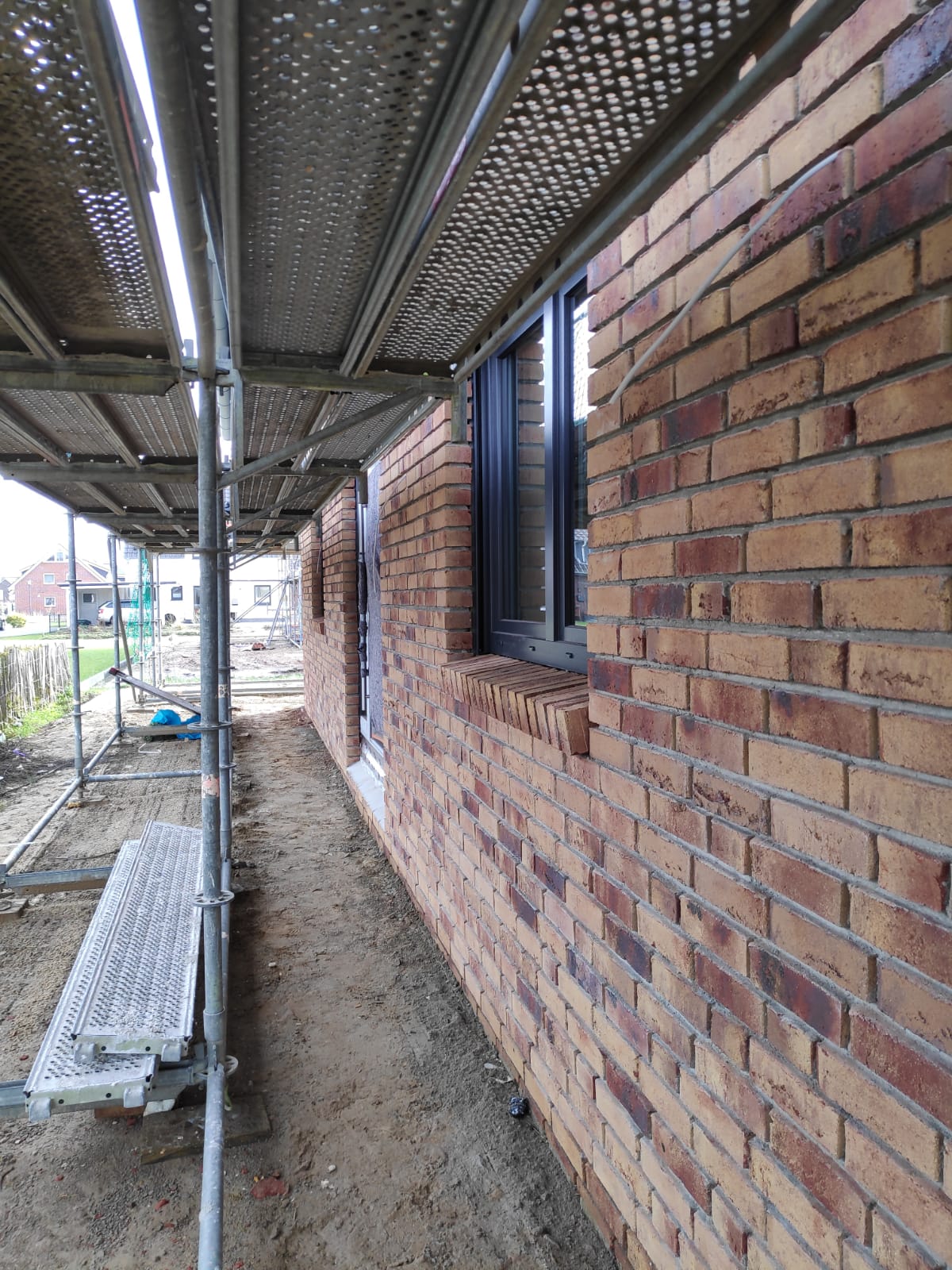

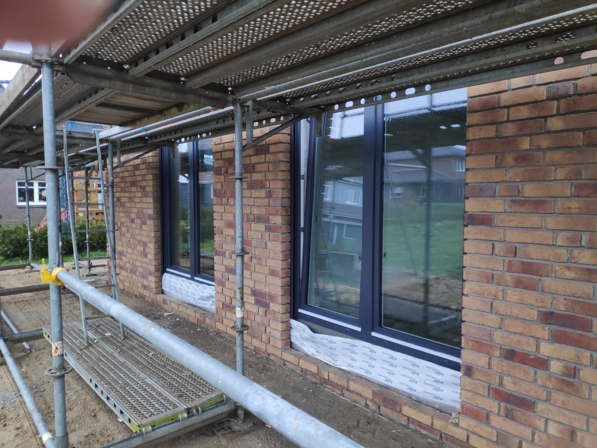

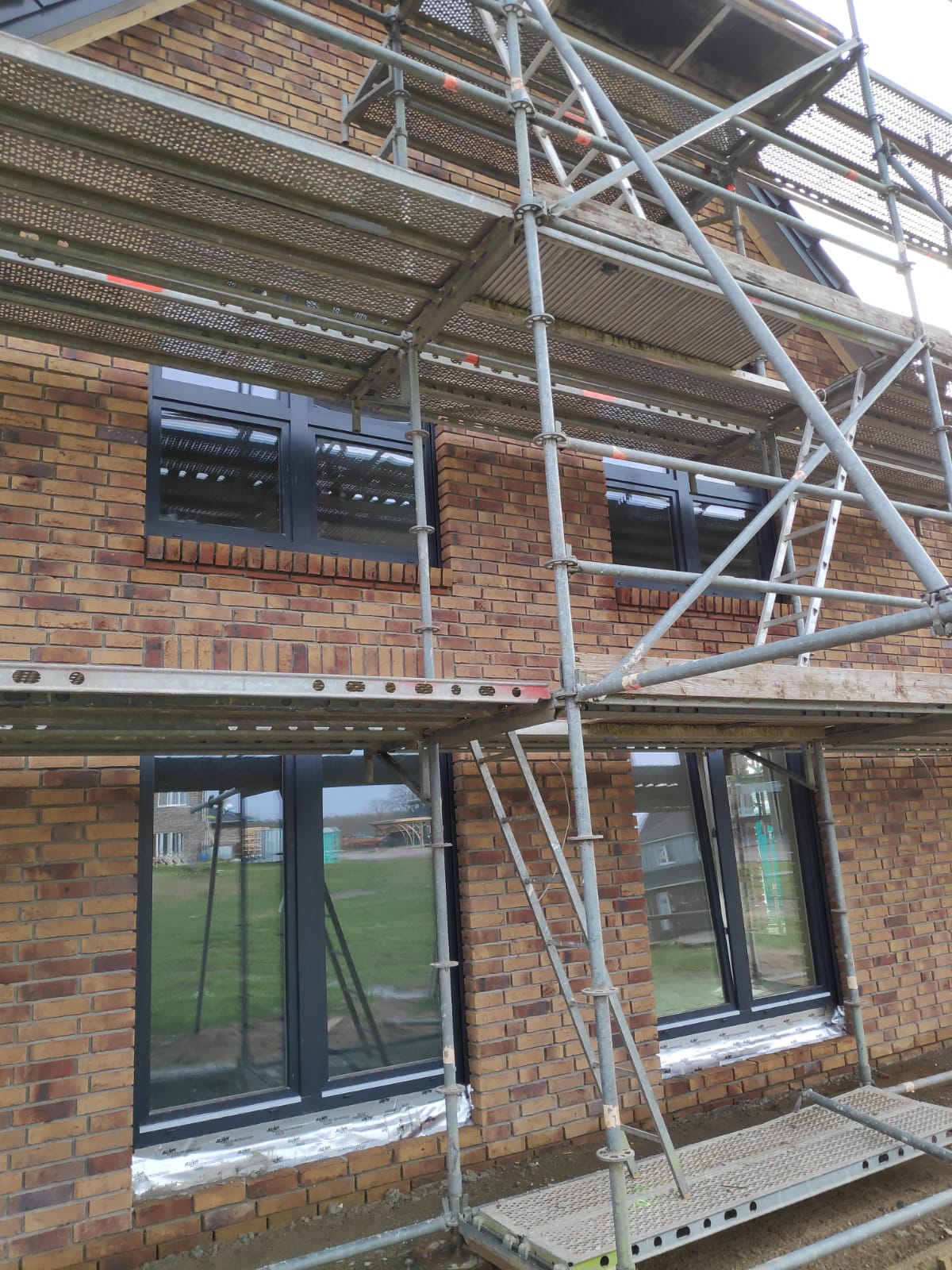

    Ich habe übrigens mal nach Bildern vom Fenstereinbau damals gesucht. Vielleicht seht ihr was, das ich nicht erkenne. Innen wurde für die Abdichtung Hanno Duo Easy verwendet, außen erkenne ich nur Alujet Walljet Alu.
    80d2acfa-f3e5-4c1a-946b-54d2be48354a.JPEG c931f456-1c69-4df4-9acd-9795ed8fcb35.JPEG

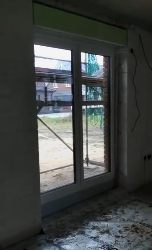

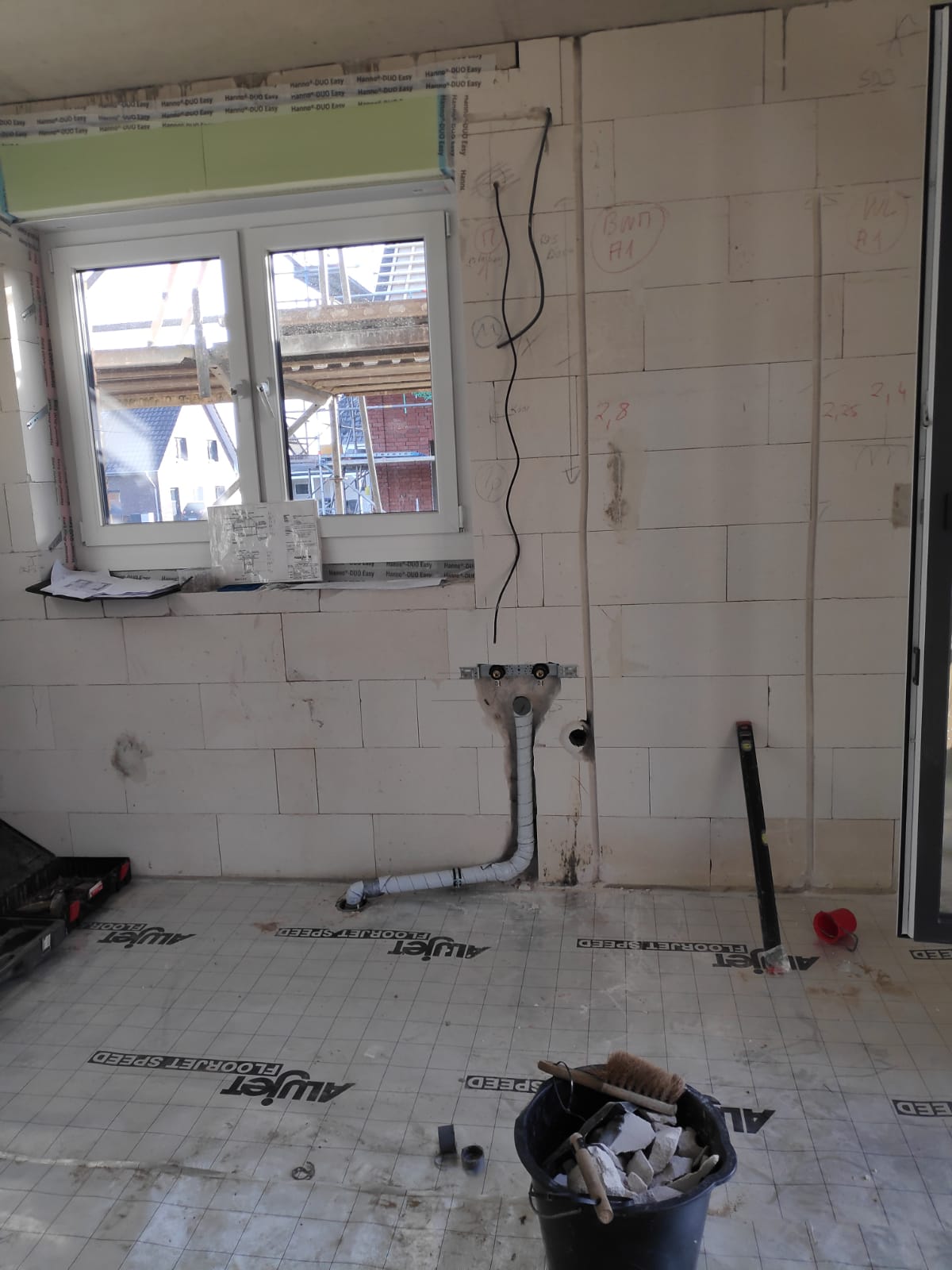

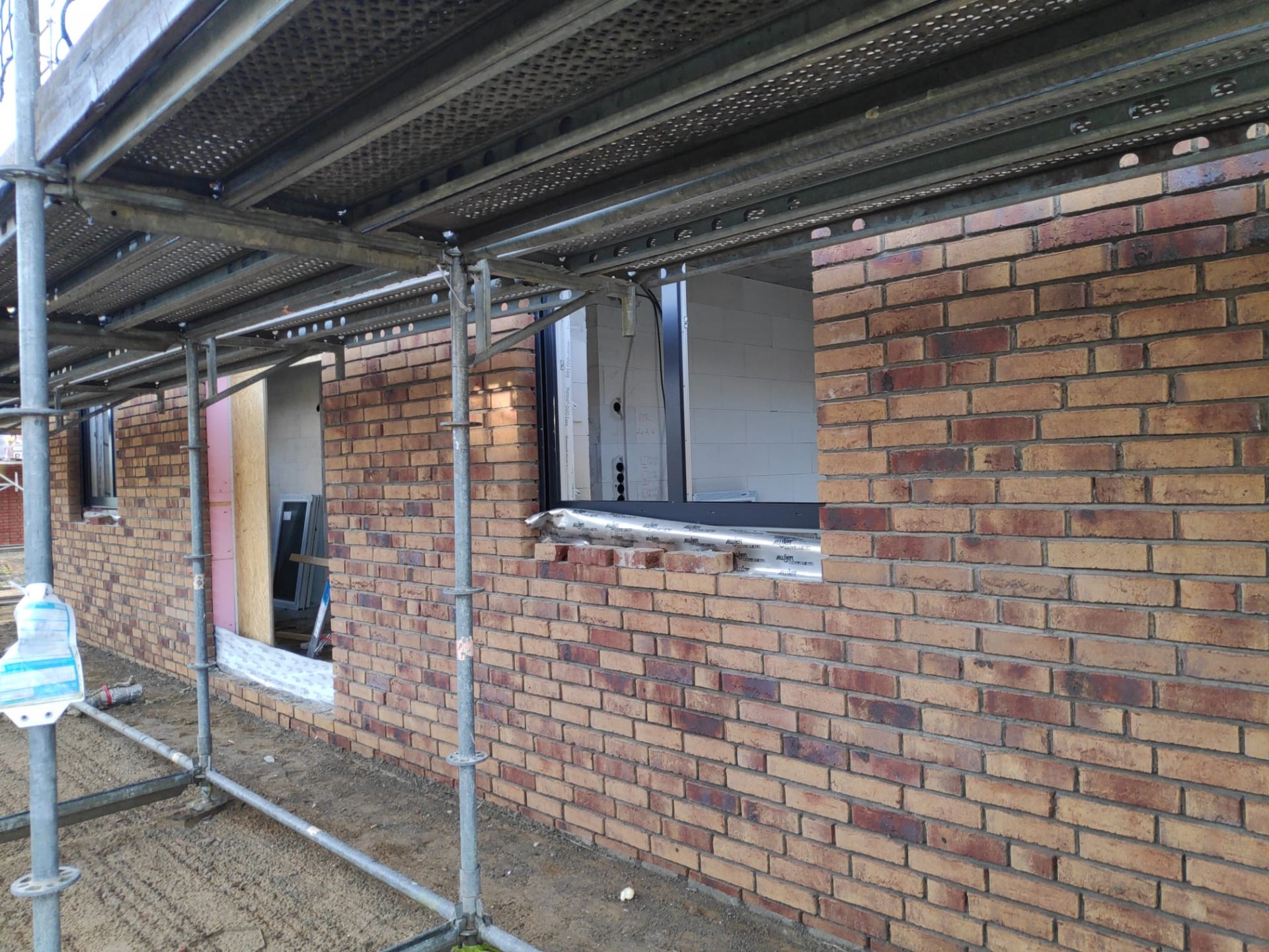

    Dann habe ich noch Bilder gefunden, wo man die Dämmung der Rolladenkästen von innen etwas sehen kann.

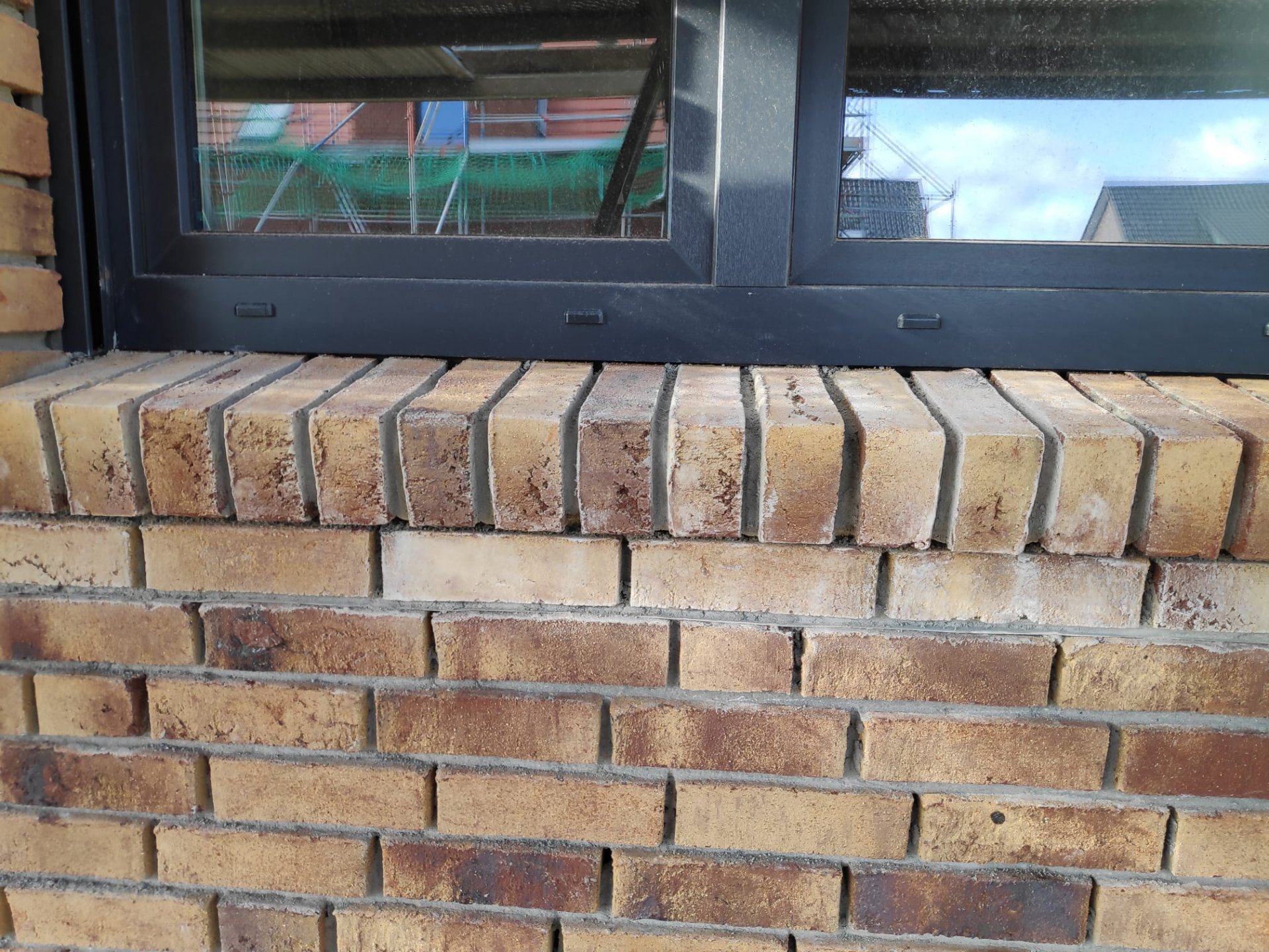

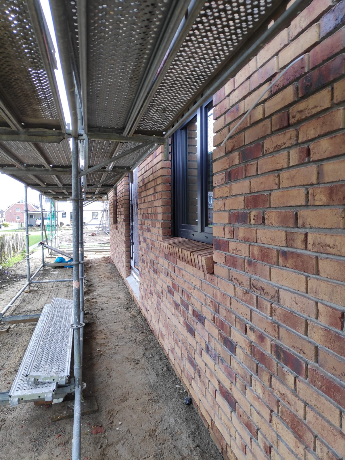

    16.544
    6.601

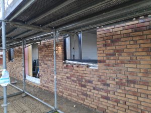

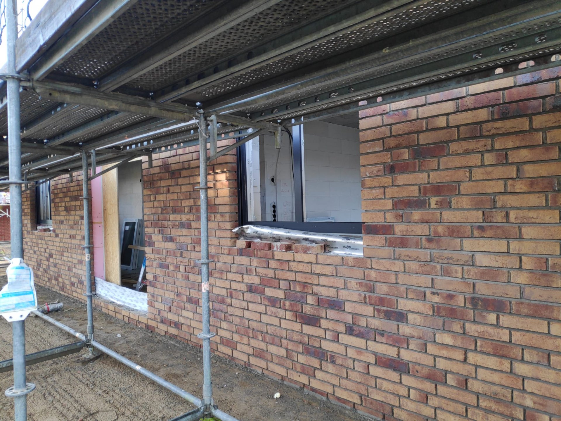

    Wenn die Fenster nach den Klinkern einbaut, dann kann man das gar nicht fachgerecht hinbekommen, denn man kann die Abdichtung der Winddichtung vom Fenster gar nicht auf den Rohbau kleben.
    Die innere Abditung sieht aber gut aus.

  19. #19 Fabian Weber, 19.03.2026
    16.544
    6.601
    Mach mal ein paar Fotos vom Anschluss an die Klinker.
    Ich denke auch, dass die Dämmung des Rollladenkastens nicht in Ordnung ist.

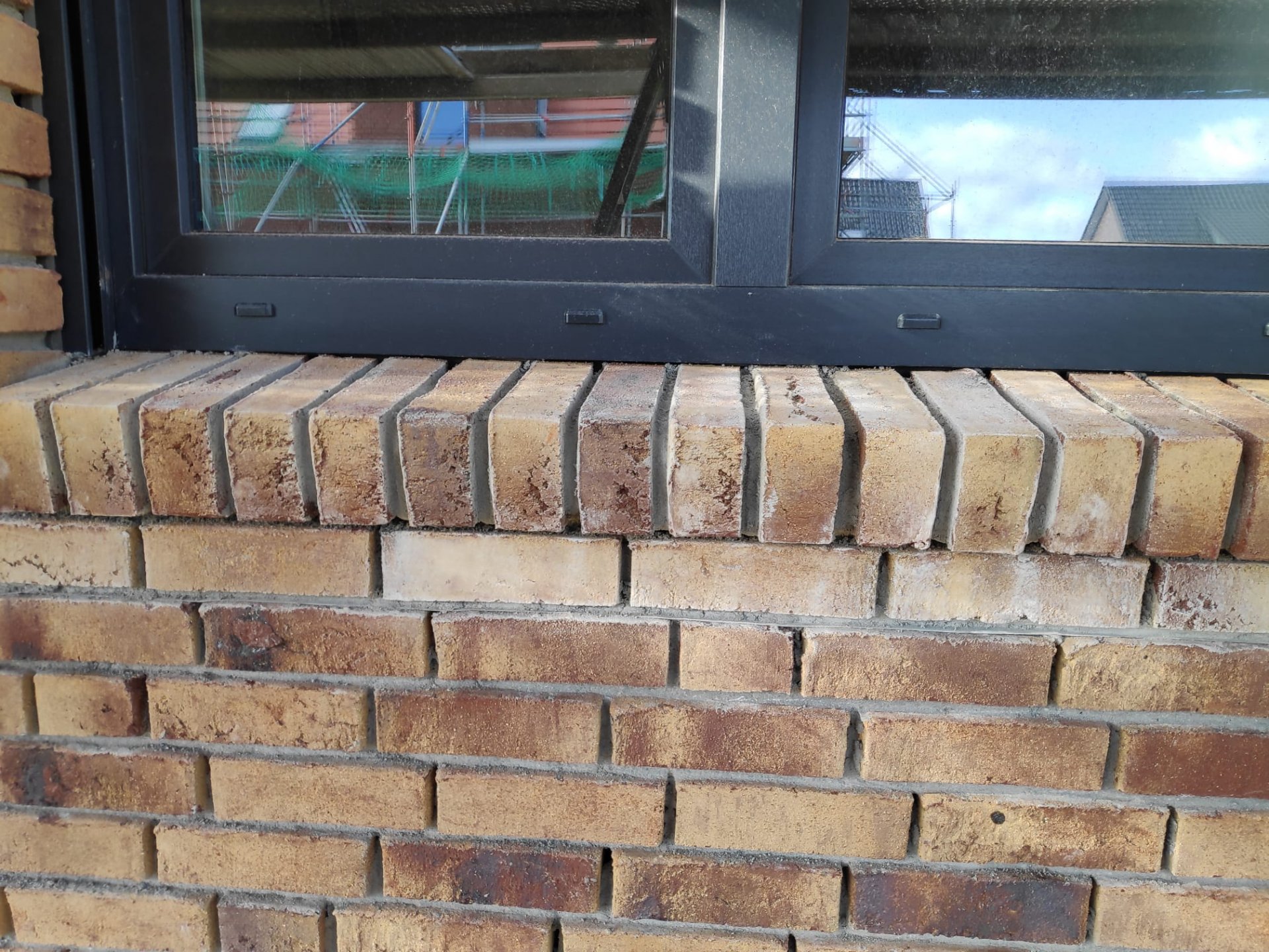

    Vom Klinkeranschluss kann ich keine aktuellen Bilder machen, weil der Übergang mit einer sandbestrahlten Silikonfuge komplett versiegelt ist. Das habe ich letztes Jahr noch machen lassen wegen der Optik und mehr Schlagregenschutz. Ich weiß noch, dass da zwischen Rahmen und Klinker ein grau-grünliches Material war, ich nehme an das ist das Fugendichtband? Ich habe auch bei der Baufirma nachgefragt und sie meinten bei dem Fensterbauer, mit dem sie arbeiten, ist das Fugendichtband schon vor dem Einbau auf dem Rahmen selbst montiert, sodass man das nicht nach dem Einbau machen muss. Ich habe nur zwei Bilder aus der Bauphase gefunden, wo man links noch ein wenig erkennen kann.
