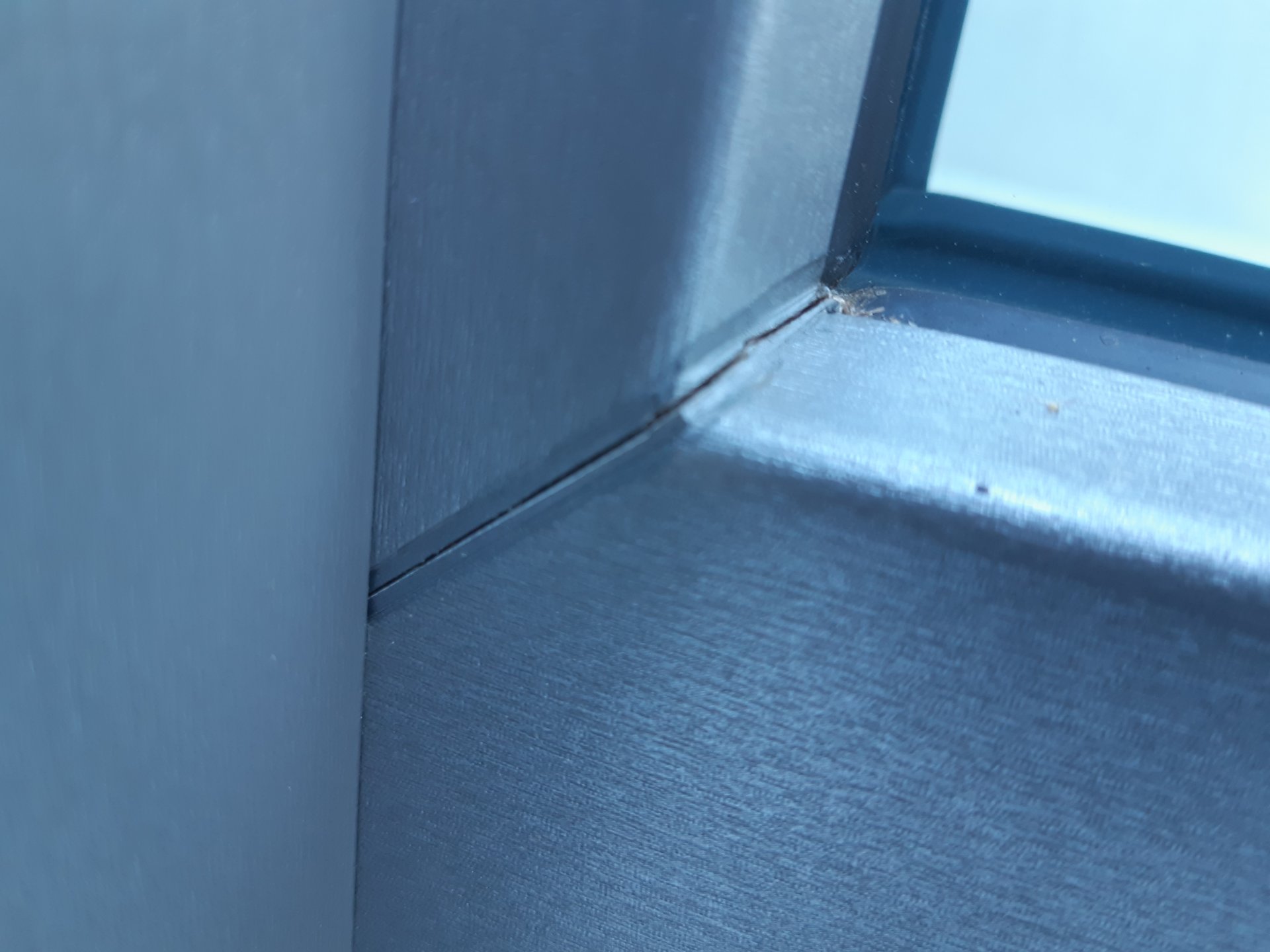

    Nun habe ich festgestellt, dass auf der Westseite eine Rahmenecke der Festverglassung an der Schweißnaht gerissen ist.
    Der Riss ist auf dem Foto zu erkennen.
    Der Fensterbauer meint, dass dies keine Probleme macht und das Fenster drinnen bleiben kann.
    Er möchte den Riss mit einer "Masse" verschließen.
    Geht das überhaupt? Wie ist hier die richtige Vorgehensweise?
    Wie kann so ein Riss entstehen?
    Für ein kurzes Info von euch Experten wäre ich sehr dankbar.

    Morgen möchte der Fensterbauer kommen und die Glasscheibe heraus nehmen.
    Danach bohrt er den Rahmen an und spritzt ein Kaltschweißmittel ein.
    Die Risse sollen aufgrund von thermischen Längenänderungen bei hohen Temperaturen entstehen.
    Kann ich mir nur schwer Vorstellen, sonst müssten unsere großen Fenster auf der Südseite alle reißen.
    Kann mir jemand sagen, ob diese Erklärung stimmt und das Vorgehen ok ist?
