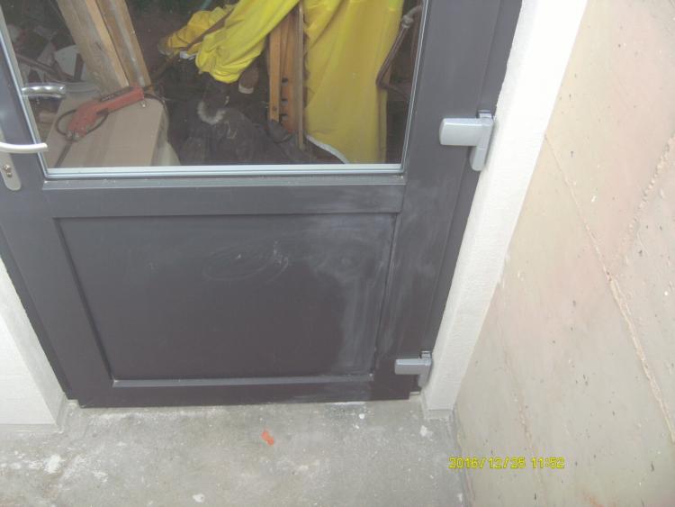

    Guten Tag Forumsexperten,
    bei der Sanierung unseres Hauses wurde eine Nebeneingangstür und 2 Fensterrahmen der neuen Kunststofffenster mit PU Schaum verunreinigt. Die Tür ist foliert und laut Aussage unseres Fensterbauers Totalschaden.
    An einem Fenster haben die Gipser versucht die Fläche zu reinigen, man sieht es fast nicht mehr. Unser Fensterbauer ist der Meinung, das der Fleck nach einiger Zeit wieder rauskommen könnte. Ist das richtig?
    Was mir auch wichtig ist, verändert der PU Schaum das Gefüge des Kunststoffes? Weichmacher werden rausgezogen, oder ähnliches.

  2. #2 Andreas Gr, 01.02.2017

    Hallo Helmut ,
    Wenn ich hier so verfolge , was Du alles für Probleme hast , das tut mir echt Leid .
    Wenn der PU Schaum, , das Gefüge des Kunststoffes verändern würde , dann wäre das Ausschäumen der Fugen "verboten"
    Ob solche weggereinigten Flecken wiederkommen können , habe ich bisher noch nicht beobachtet , oder gehört .

    Mach mal einen Reinigungsversuch mit "Bremsenreiniger" !!

    Bremsenreiniger ist ja in den letzten Jahren eher zu "seifenwasser" gewurden . Ich würde da selber erstmal garnix tun ! Der Verursacher ist jetzt erstmal in der Pflicht .
    Hast Du mal ein Foto , von dem Was die Gipser da getrieben haben?

    getrockneten PU-Schaum mit einem Reiniger zu entfernen das kannst du getrost vergessen, PU-Schaum ist chemisch mindestens so stabil wie das PVC aus dem das Fenster besteht oder auch wie Acryl aus dem
    die Folienbeschichtungen sind. Wir haben Reiniger die PVC spielend auflösen aber nicht PU.
    Ich habe die besten Erfahrungen mit dem mechanischen entfernen gemacht, aber ganz spurlos wird das nicht gehen.
    Wenn ich so ein Problem schon hatte habe ich ein Kunststoff-Schaber genommen bei dem das Material etwas weicher war als der verunreinigte Kunststoff, und dann mit gerade mal so viel Druck dass der Schaum abgetragen
    wird aber die Oberfläche intackt bleibt abgeschabt.
    Bei PVC kann man auch schleifen und polieren aber dabei muß man höllisch aufpassen keine Dellen entstehen.
    Auf Folienbeschichtungen Acryl auf keinen Fall schleifen das wird man immer sehen, anders bei coextrudierten acryl/PVC Profilen da kann man mit viel Gefühl am acryl schleifen.
    Wenn der Schaum mal weg ist ist er weg der kommt nicht mehr zurück der Fleck.

    vielen Dank für Eure Antworten. Zwischenzeitlich war ein Vertreter des Fensterhersteller hier, er hatte auch keine so richtige Meinung. Ich hoffe, ich bekomme von meinem Planer eine richtige Meinung wie so was abgerechnet wird.
    @Peter: ein Fensterrahmen hatte ein Kratzer, den hat der Vertreter des Fensterherstellers recht gut rausgeschliffen / rauspoliert. Der Glanzgrad ist etwas anders wie der Rest der Fenster, aber für mich O.k.. Ein Glas wird komplett getauscht da sich ein Produktionsbedingter, circa 3cm langer, Kratzer darin befindet.
    Der Vertreter hat dann noch einige Fenser ausgeglast da sich im Fenster(rand) Produktionsrückstände (Flusen) befanden.
    Wie es sich für unsere Baustelle gehört ist bei dieser Aktion ein Verglasungsklotz übrig geblieben.
    Ein Bild von der Tür stelle ich ein. Das an den Fensterrahmen kann man auf den Bilder fast nicht erkennen. An einem Fenster war der Fleck circa 5cm am anderen ca3cm groß.

    wenn da so ein Verklotzungskeil übrig bleibt hat das noch nicht viel zu bedeuten, meine Erfahrung ist dass die Fensterhersteller beim verglasen nie sehr sorgfältig arbeiten das bedeutet dass da oft zu hoch geklotzt ist, merken kann man das wenn man darauf aufpasst natürlich schon beim verglasen, aber gezwungenermaßen merkt man das wenn die Fenster eingebaut sind, denn dann kann der Rahmen weil er ja fest ist nicht mehr weggedrückt werden.
    Wenn sich das mit dem Fleck auf der Füllungsplatte abspielt ist das doch auch mit wenig Aufwand lösbar, da würde ich einfach die Platte austauschen.
    Ich habe noch nicht erkannt ob es eine Folienbeschichtung oder coex handelt.
    Zur fehlenden Meinung: Bei uns gilt immer der der verursacht hat auch dafür einzustehen, Nachbesserung, Minderung, Wandlung das sind die Mittel, alles andere ist Verhandlungssache wenn Notwendig mit Gericht und Gutachter wobei meiner Meinung nach beim gerichtlichen streiten noch nie was vernünftiges herausgekommen ist.
    Wenn der vom Hersteller keine richtige Meinung hat liegt das wohl daran das der etwas "diplomatisch" sein muß damit er seinen Kunden nicht vergrault.

    vielen Dank für Deine ausführliche Antwort. Leider ist bei uns auf der Bausstelle einiges schiefgelaufen. Ich bin zu einem richtig mißtrauischen Menschen geworden. Deshab auch gleich der Verdacht mit dem Verglasungsklotz. Auch an den Planer geschrieben und keine Antwort erhalten.
    Laut Fensterbauer ist die Tür foliert, und Totalschaden. Es ist auch nicht nur die Füllung.
    Werde jetzt den Planer direkt fragen wie es weitergeht.
