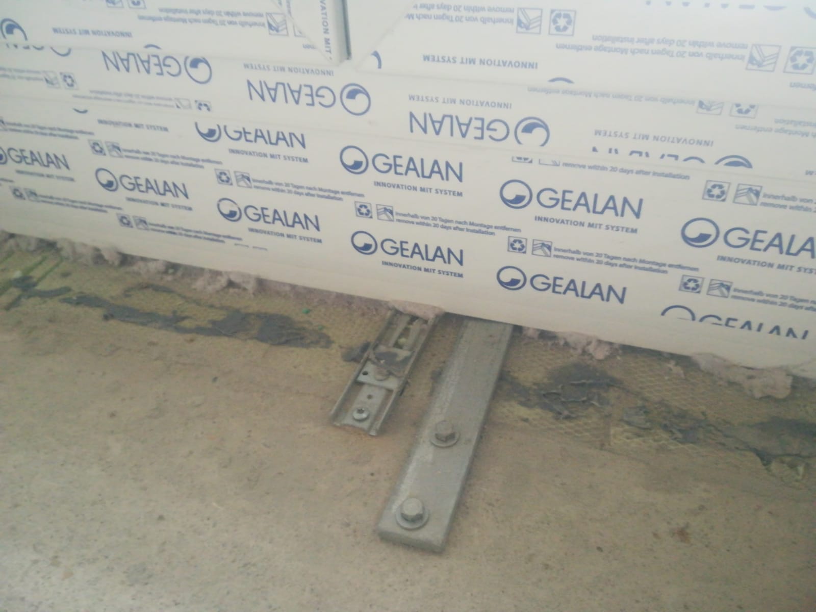

    Da wir zur Zeit in einem Neubaugebiet bauen ist mir jetzt bei einigen Häusern aufgefallen, das die meisten Fensterfirmen die Fensterrahmen die sich in der Dämmebene befinden nur noch auf Metallflacheisen stellen und an den Seiten nur noch Krallen und Bauschaum verwenden. Müssen die Rahmen nicht mehr in den Laibungen geklotzt werden? Hällt das etwa dauerhaft so in den Mauerrandstreifen aus Styrodur?

    Wenn du uns verrätst wie der untere Anschluss ausschaut. Bild, Zeichnung.

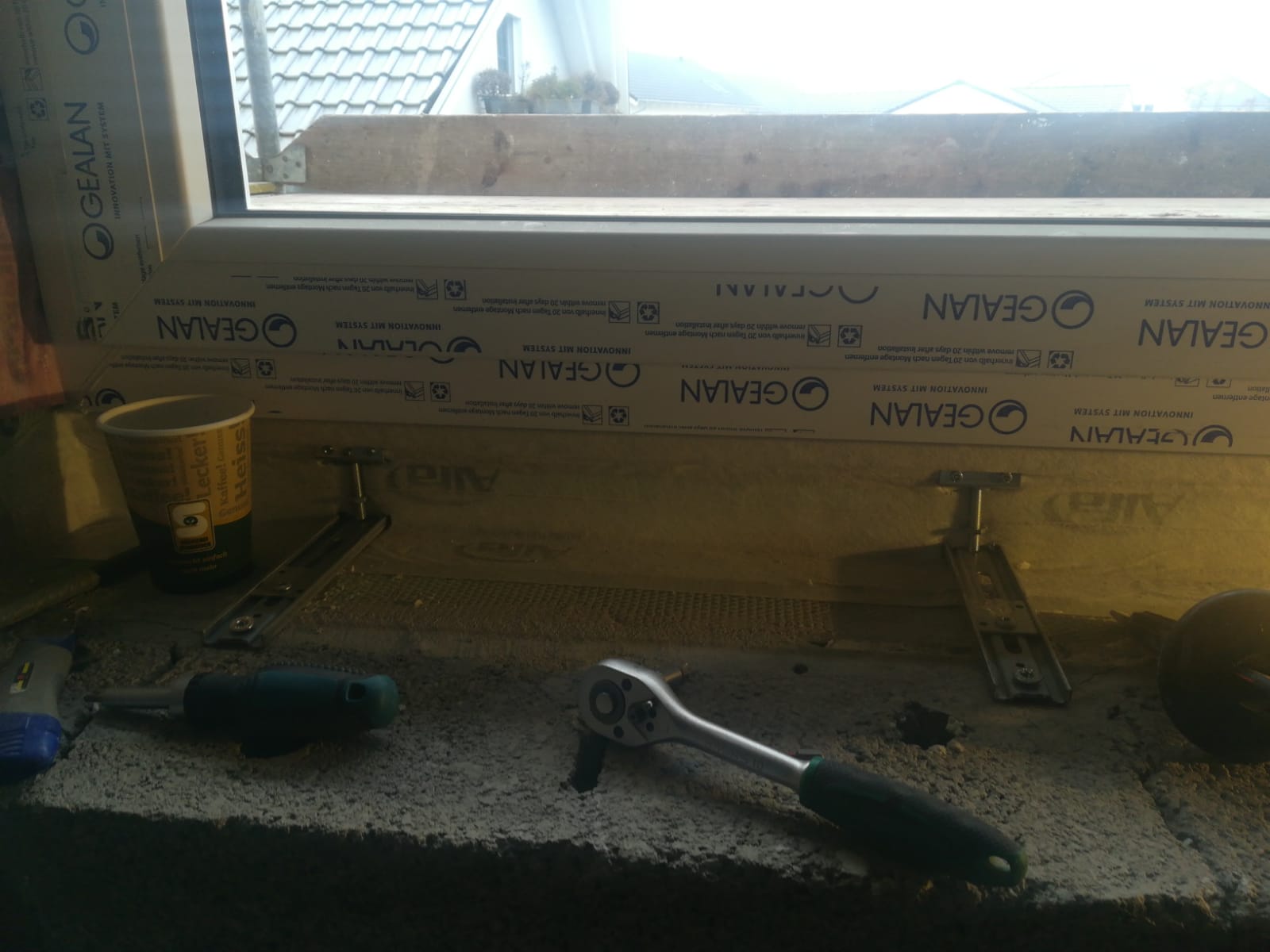

    Meinst du mit dem unteren Anschluss , wo die Fenster drauf stehen? WhatsApp Image 2021-02-01 at 14.50.35 (1).jpeg WhatsApp Image 2021-02-01 at 14.52.10.jpeg

    Über die Konsolen kommt noch Dichtband drüber.

    und wie groß ist das jeweilige Fenster dazu?

    ca. 2 Meter breit.
    Das erste Bodentief, das andere ca. 1 meter hoch.

    Vielleicht habe ich mich auch falsch ausgedrückt, es geht mir mehr um die eigentliche Befestigung und ob die Fensterkrallen den Druck aushalten. Ich möchte ja nicht das mir nach dem ersten Sturm der Putz reißt.

    Kommt halt immer drauf an wieviele Befestigungspunkte es am Fenster gibt. Aus deinen Bilder ist da leider nichts zu erkennen.
