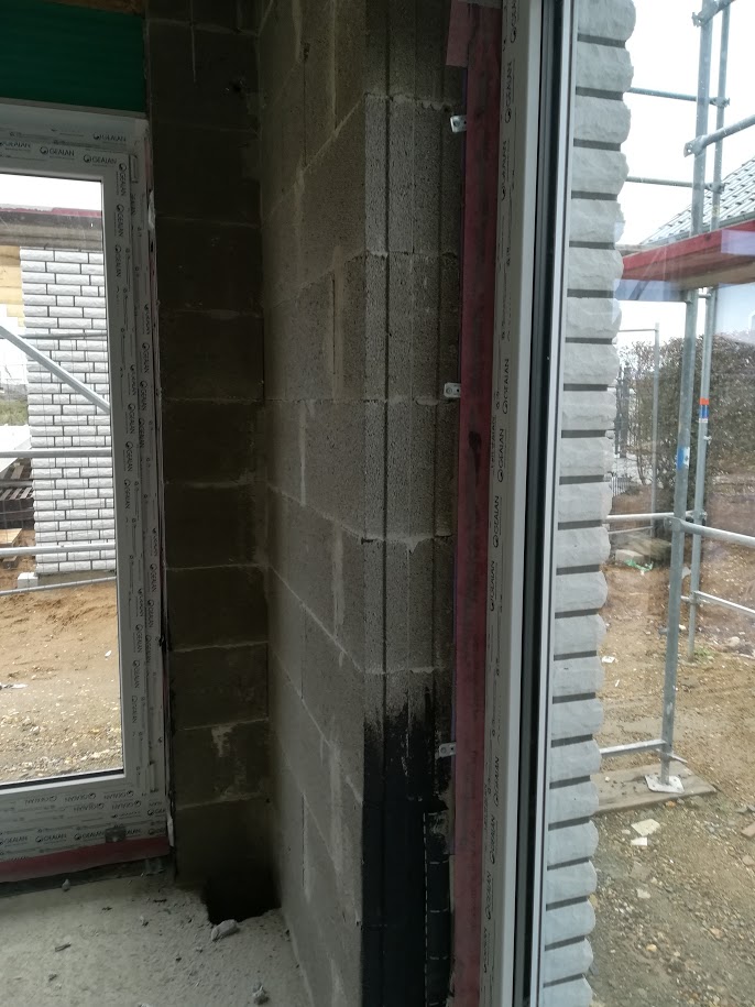

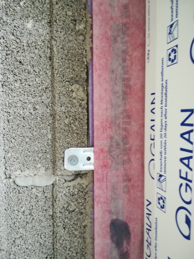

    Dann würde auch nicht SOLLTE im Satz stehen.
    Ich bleib dabei. Eine Richtlinie ist keine Vorschrift, sonnst würde diese auch so benannt werden.

    Wie viele "Vorschriften" kennst du denn im Bauwesen, welche sich auf die Erbringung bestimmter Werkleistungen beziehen?
    Bevor Du dich zu den Geltungsbereichen und zur Ignorierbarkeit von Fachregeln äußerst solltest du einiges zum Thema "allgemein anerkannte Regeln der Technik" lesen.
    DIN 820-2
    "müssen" - Da musst du dich dran halten
    "sollen" - ist "müssen" wenn man "kann" (Abweichung nur in begründeten Fällen)
