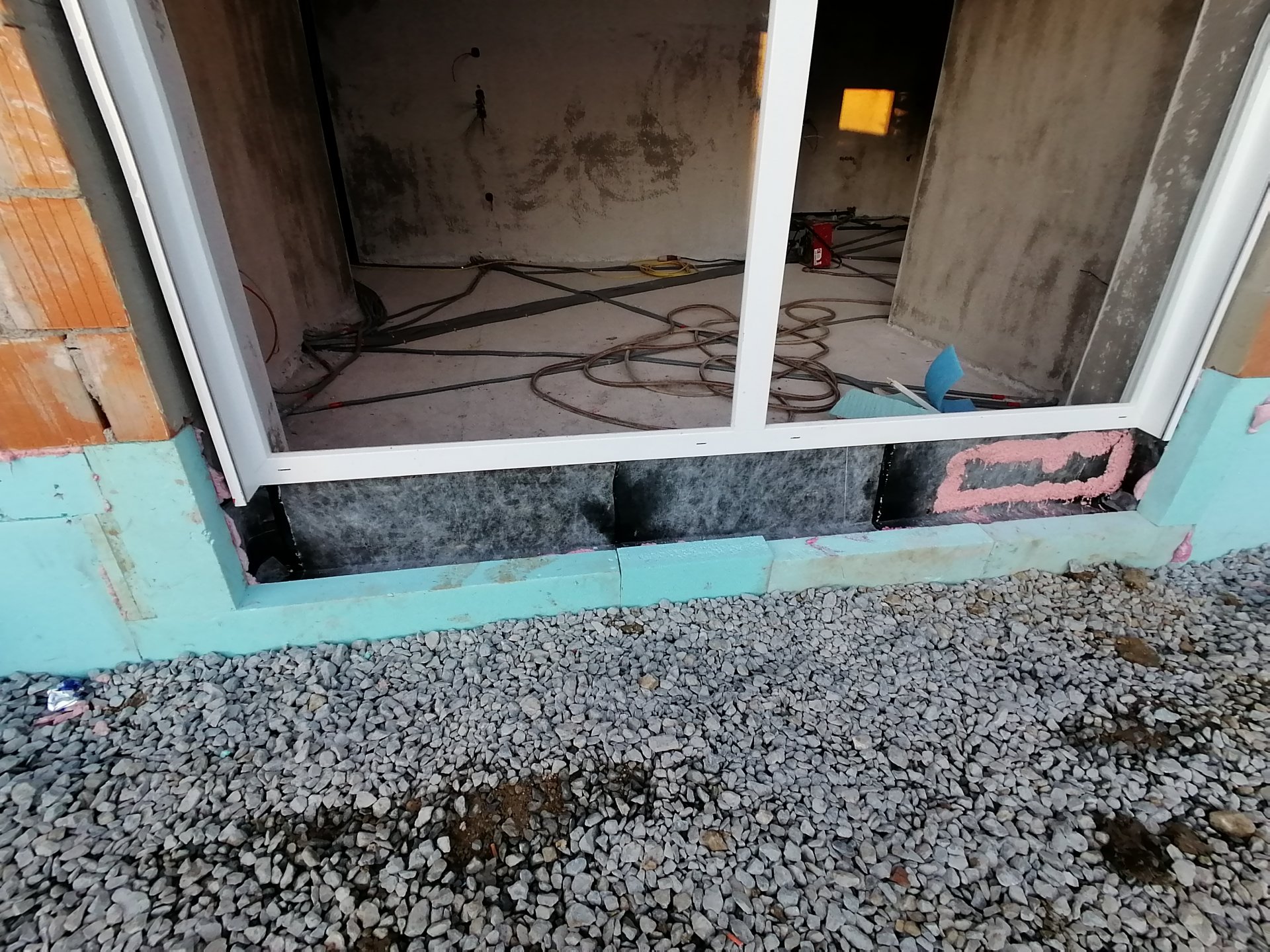

    begrüße alle, ich bin neu hier und ein ziemlicher Baulaie. Wir haben bei unserem Neubau Anfang November Aluplast Fenster einbauen lassen. Schon da gab es Verzögerungen mit der Lieferung, ein Fenster wurde mit falschen Maßen geliefert, bei einem anderen war das Glas kaputt usw.

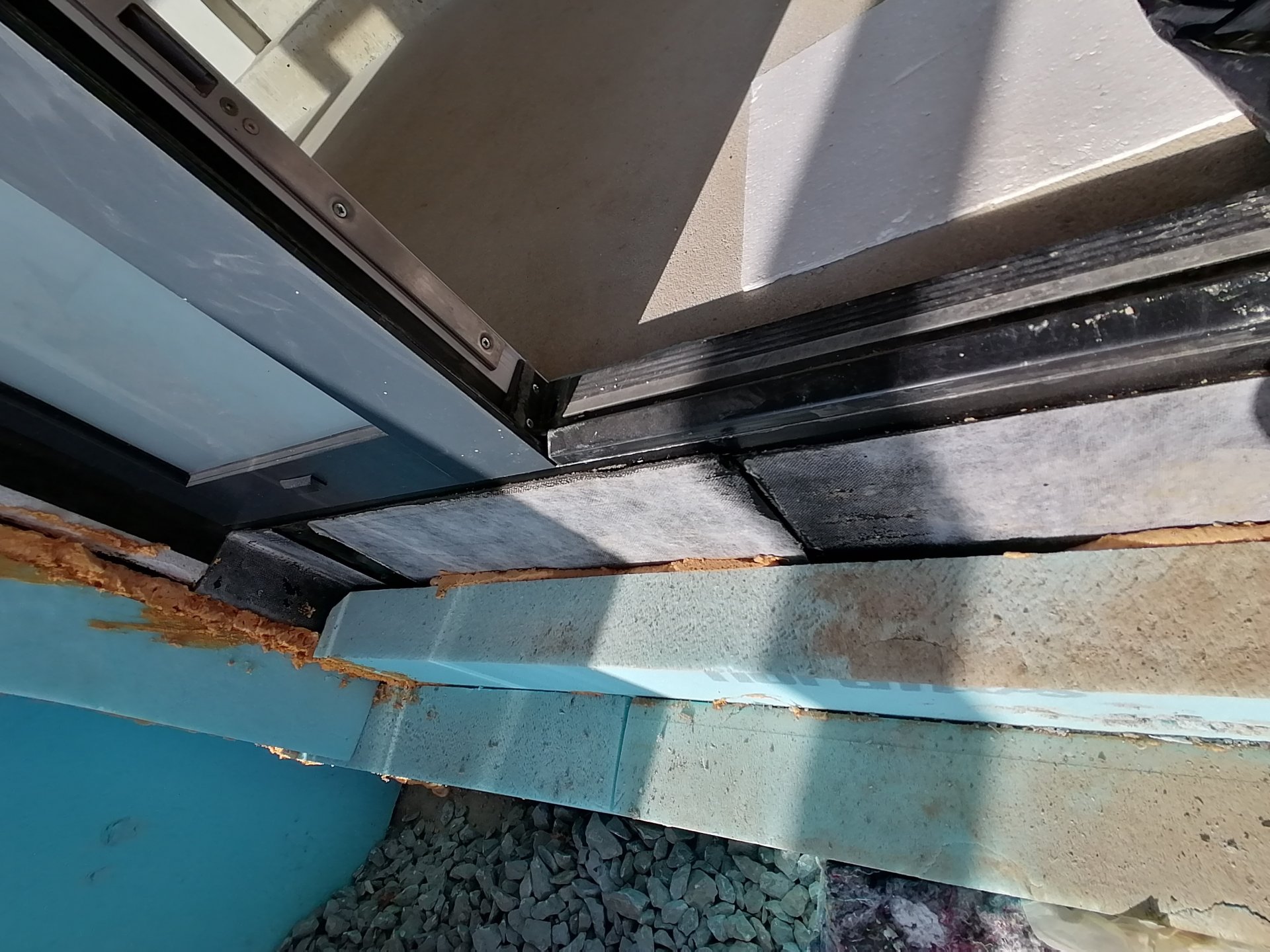

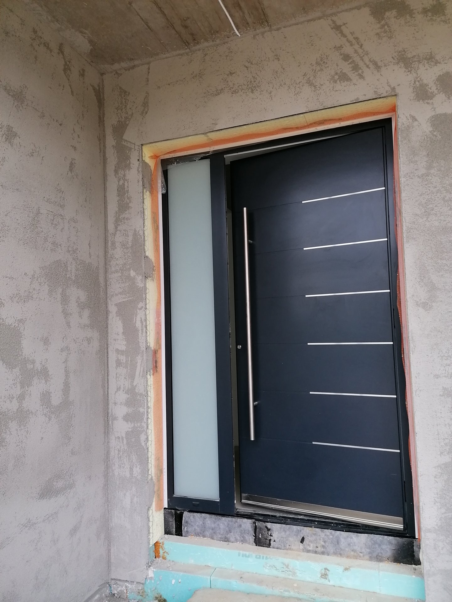

    Nun sind alle Fenster und bodentiefen Elemente drinnen, allerdings bin ich misstrauisch, ob das so passt.

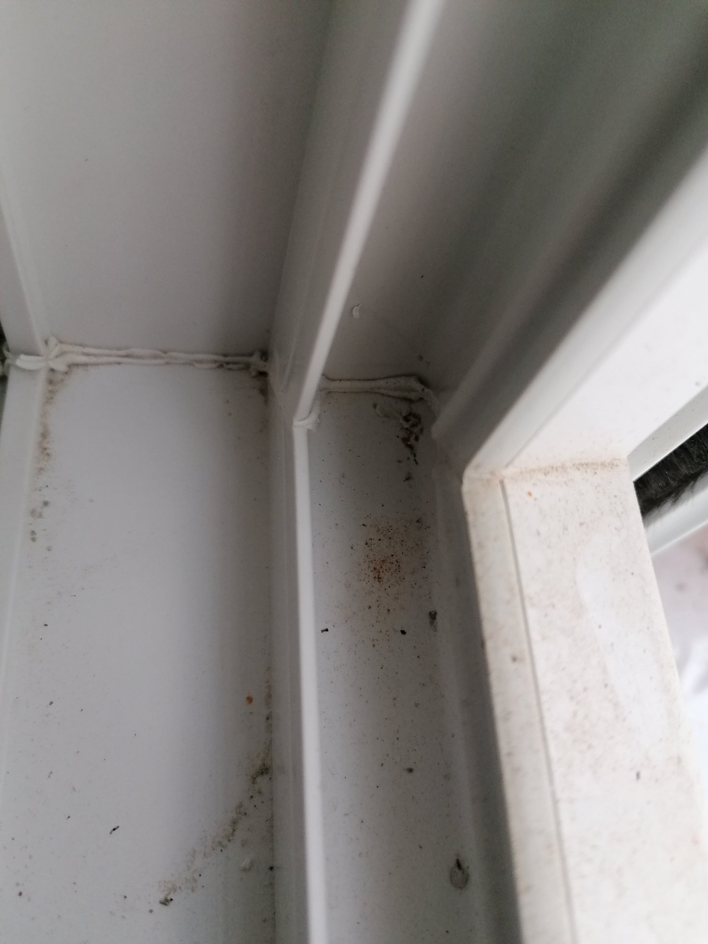

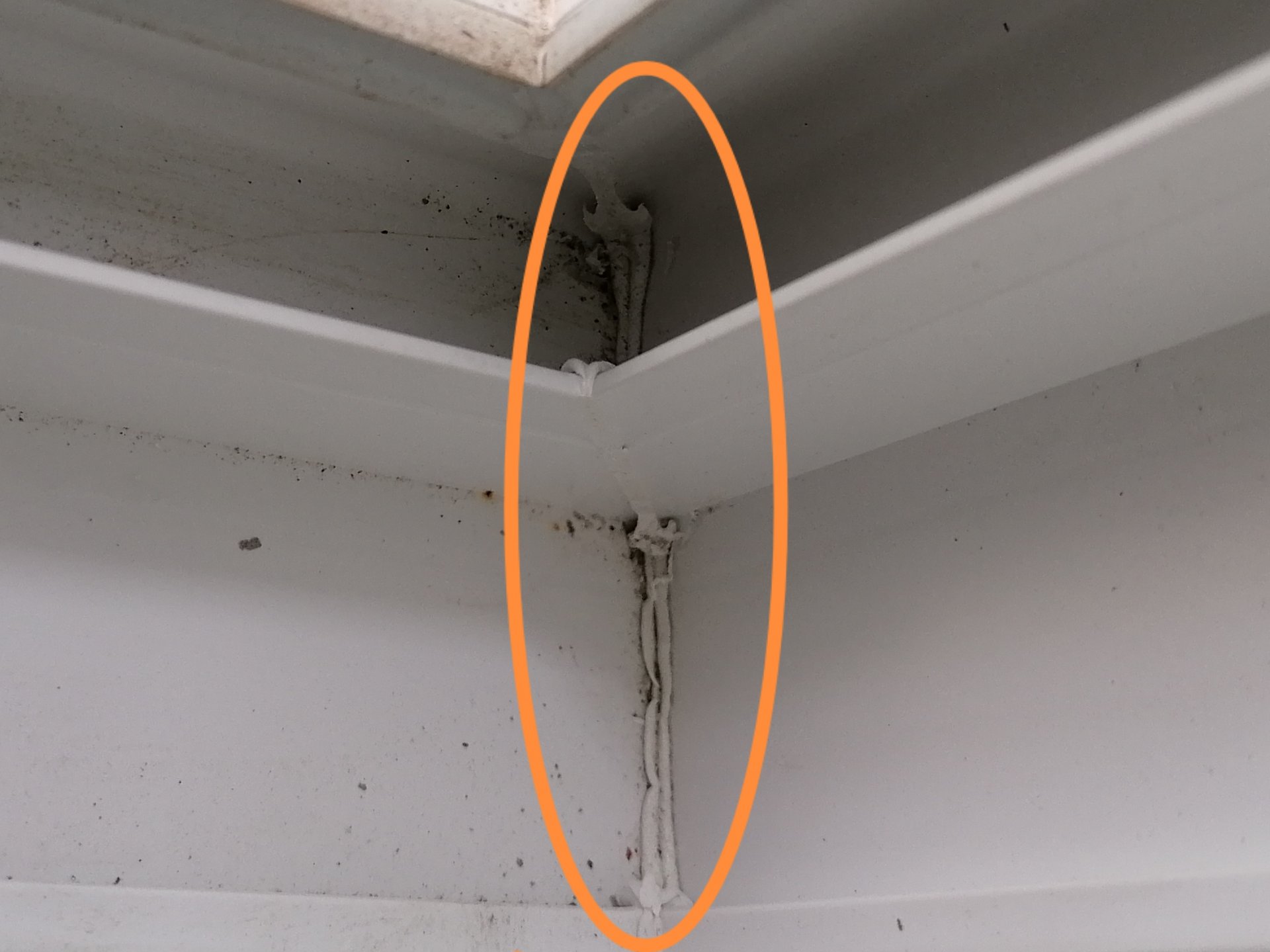

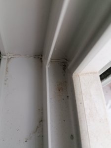

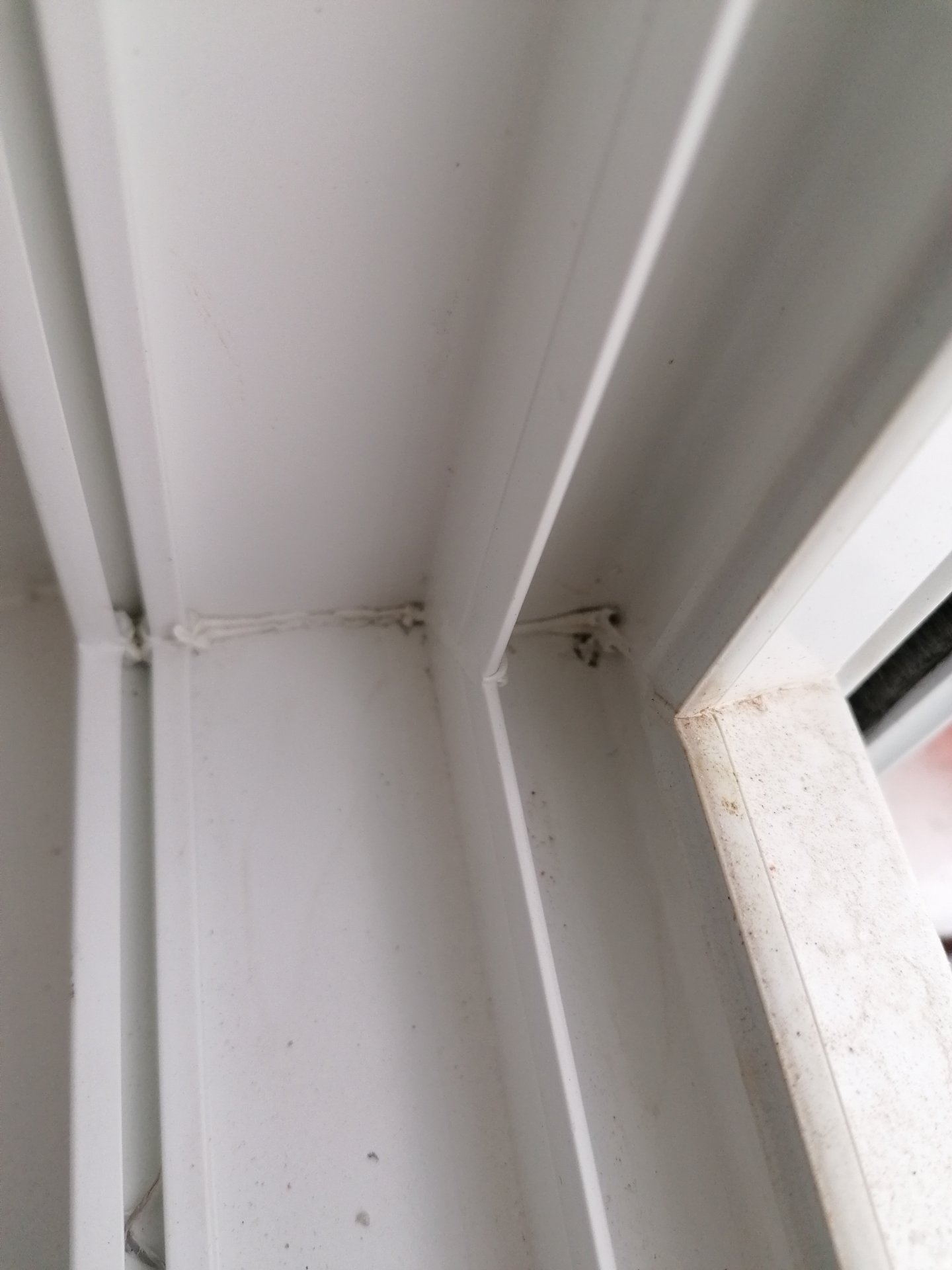

    Beim Fensterfalz (Rahmen innen) ist mir aufgefallen, dass bei allen Kanten Plastikwülste vorstehen, wo sich sicher Schmutz sammelt, zumal sie auch kaum zu reinigen sind. Soll das so sein?

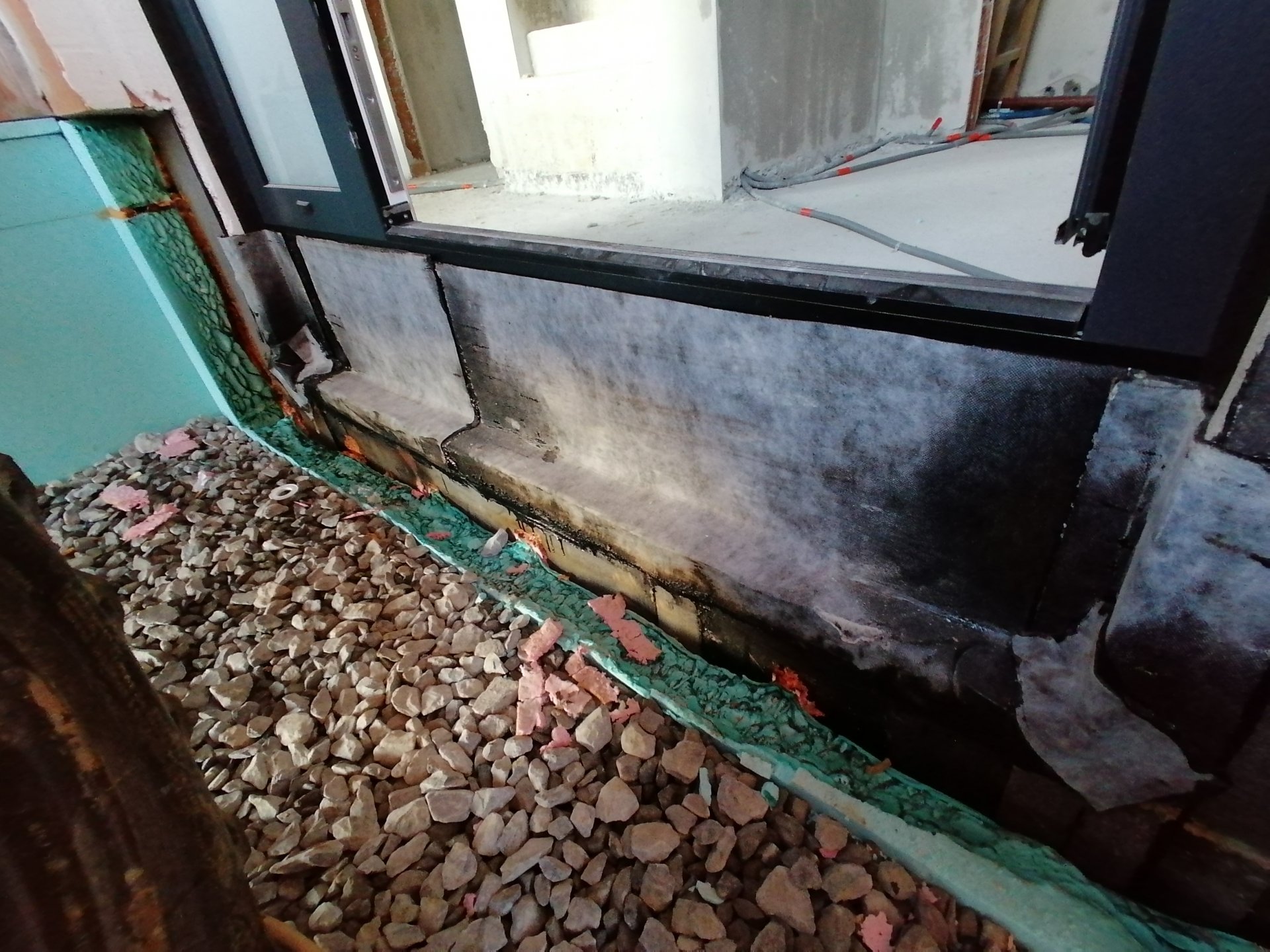

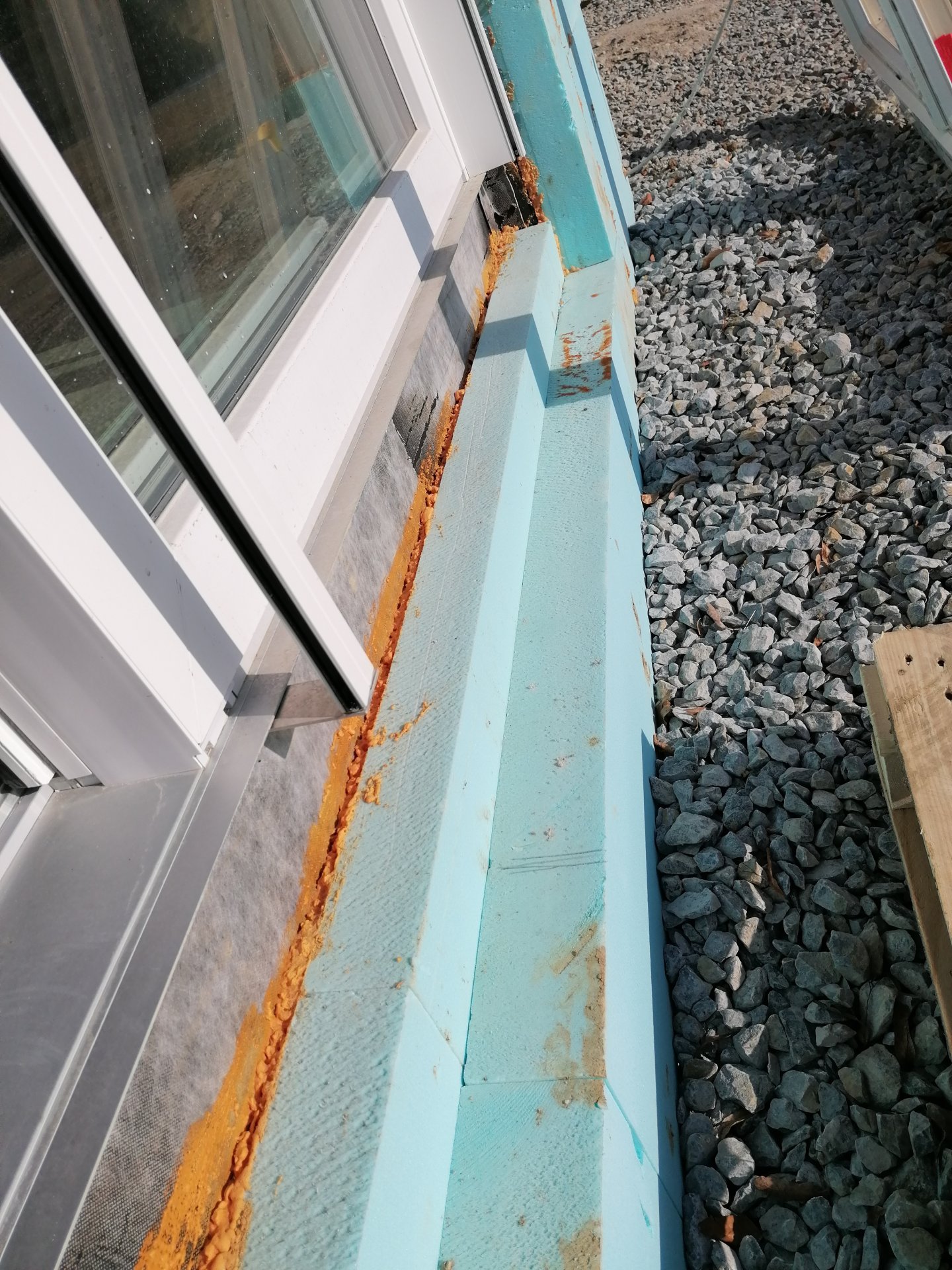

    Die Stockprofile erscheinen mir auch eigenartig. Freue mich auf eure Antworten und bitte entschuldigt meine sicher nicht fachgerechten Begriffe. IMG_20230509_171624.jpg

    Das ist normal - mal weniger, mal mehr ausgeprägt. Ist nur (nicht sichtbare) Optik.

    Die Wulste in den Innenecken sind, wie zuvor schon geschrieben absolut normal. Reinigen lassen die sich, wenn es denn tatsächlich mal not tut, ganz gut mit einer Zahndusche. Sabei kannst du dann auch gleich die Wasserablauföffnungen prüfen und ggf. reinigen :p

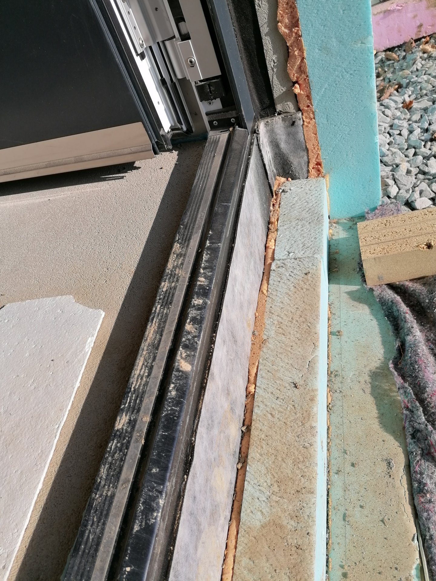

    Meinst du mit Stockprofilen den Anschluss unter dem Fenster? Das sieht nach sog. Bodeneinstandsprofilen aus, welche von außen mit einer Betumbahn 3-seitig abgedichtet wurden. Soweit das auf den Bildern zu erkennen ist macht es einen guten Eindruck.
