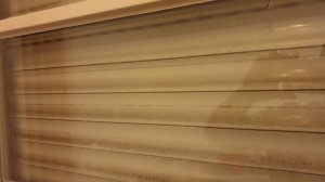

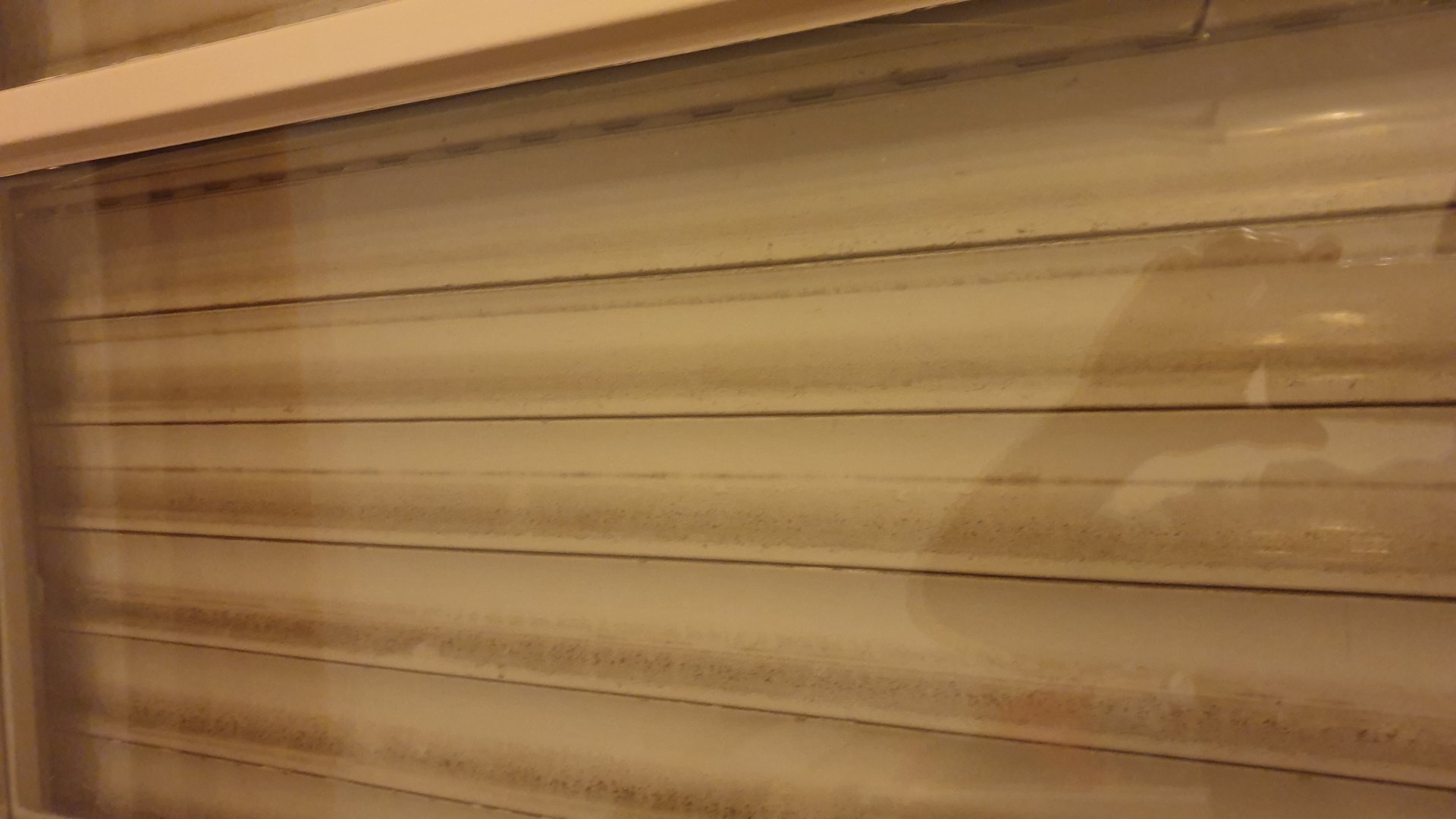

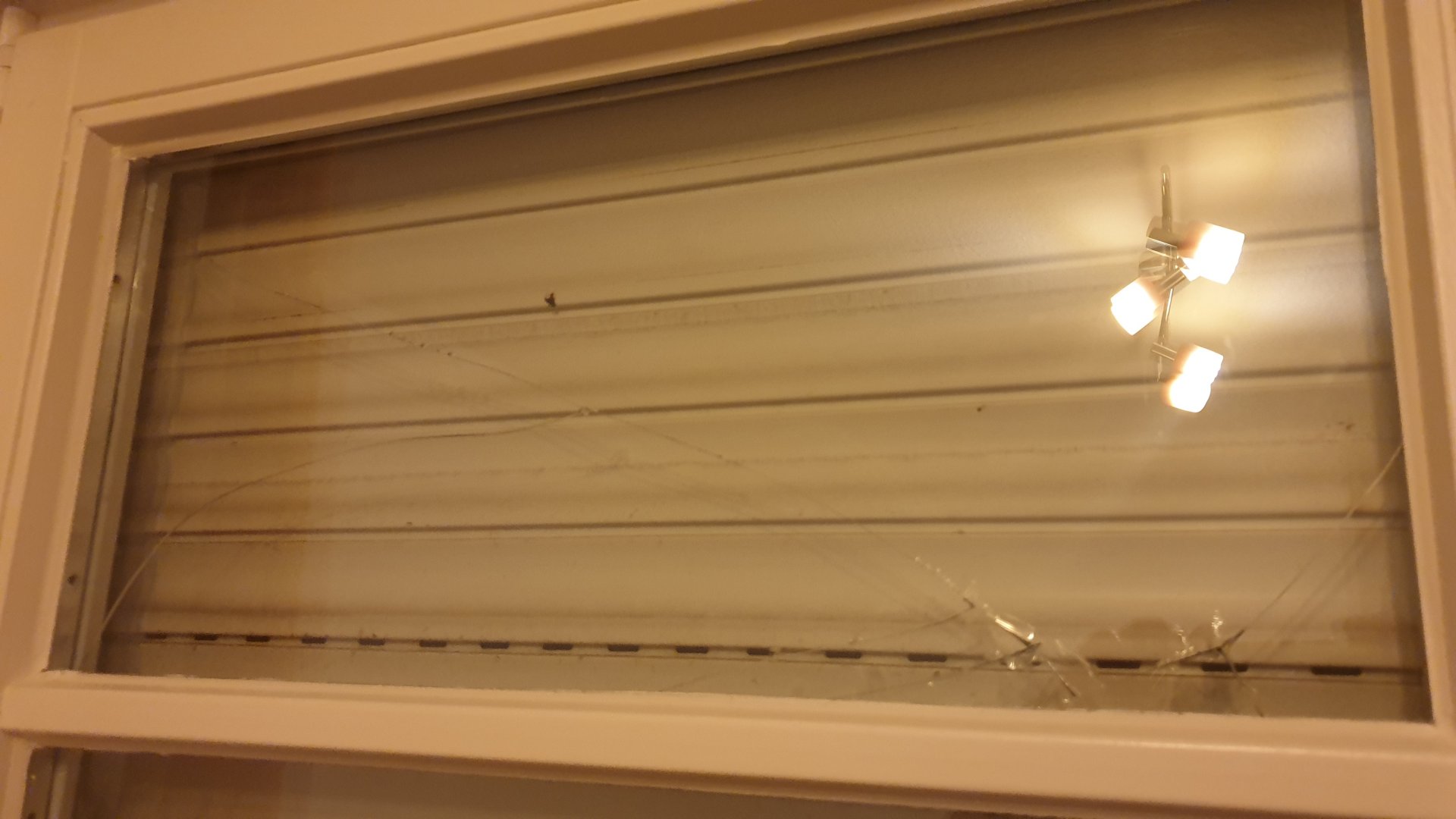

    Hallo Experten,
    eine Anfängerfrage zu der ich bei Google nichts gefunden habe.
    Wir haben in der Wohnung BJ95 Holzfenster. In der Küche habe ich das verschimmelte Silikon ersetzt ohne Probleme.
    Im Gästezimmer (auch Holzfenster, drei Doppelscheiben pro Fensterseite) habe ich das Silikon innen gemacht. Am nächsten Tag hatten diese dann einen Sprung an der Außescheibe.
    Lag es am Druck? Oder was anderes? Hat jemand einen Tipp?
    Vielen Dank.

    Hast du nur das Silikon herausgeschnitten oder die ganzen Gläser herausgenommen und neu verklotzt?
    Andreas Teich
  3. EO83
    EO83
    28.01.2020
    Ich habe nur ganz simpel das Silikon herausgeschnitten und neues drauf, nichts anderes.
  4. SvenvH
    SvenvH
    22.11.2019
    4.170
    1.584
    Hast du vielleicht das Messer zu stark aufgedrückt und damit kleine Sollbruchstellen erzeugt? Anders könnte ich mir das nicht erklären.
