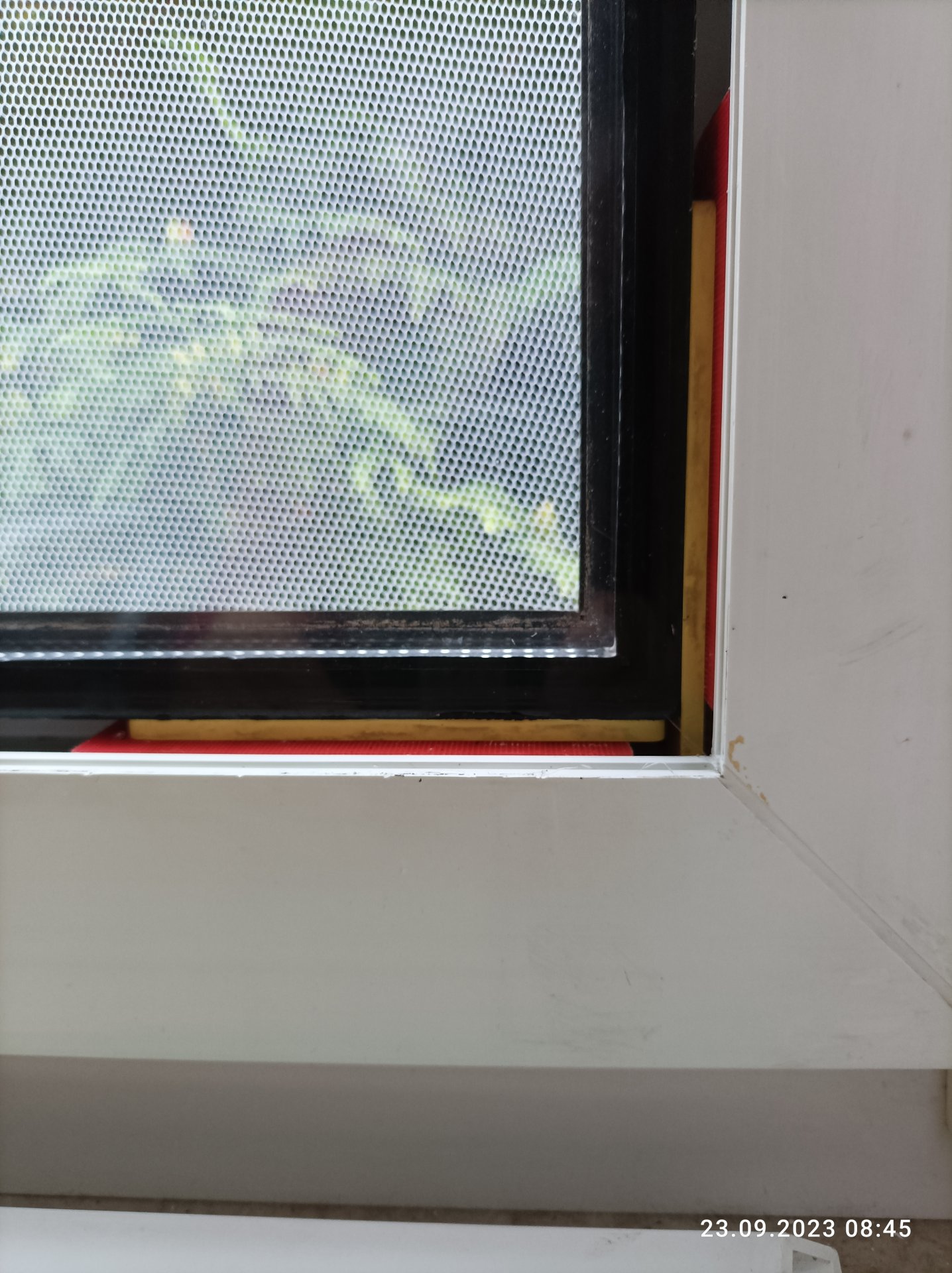

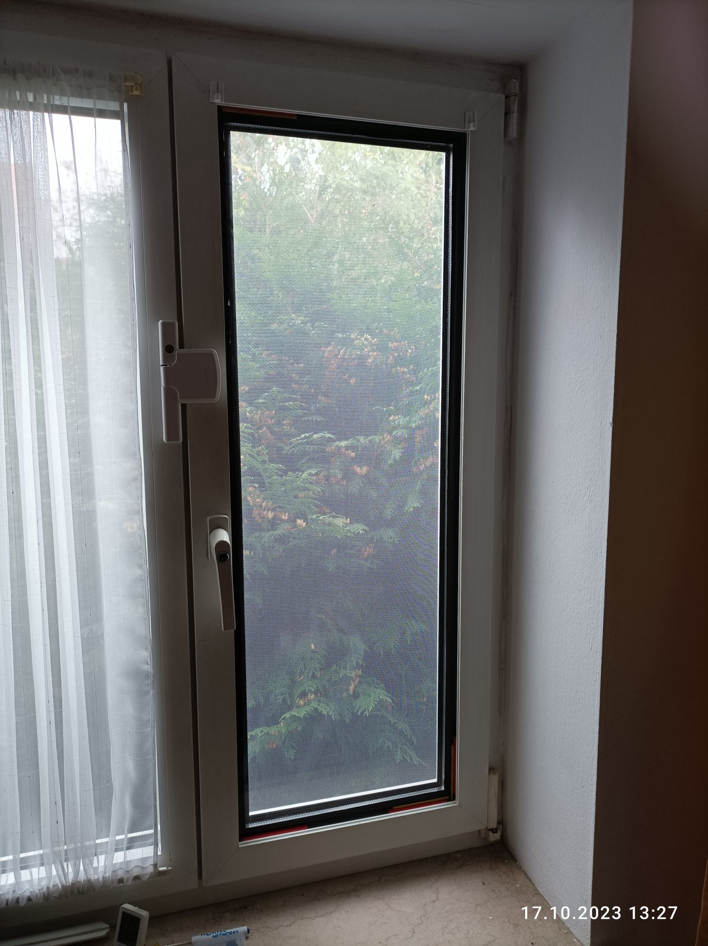

    Ich will die Verglasung ertüchtigen
    Bisher: einfaches Isolierglas, 20 mm stark 4/12/4 (Baujahr 1993) Siehe Foto (Fenster mit Fliegengitter)
    Neu: Wärmeschutzverglasung
    Gestern wurde eine Fensterscheibe (34 cm x 102 cm) für 100 € im Internet bestellt.
    Was brauche ich noch zum Scheibentausch. Die schwerste Scheibe wiegt wohl ungefähr 15 kg ( 34 cm x 195 cm)
    - Ist es zweckmäßig 100 Verglasungsklötze Kunststoff 100 mm x 24 mm x 1 mm zu bestellen.
    - Brauche ich Saugheber? Zwei Doppelsaugheber kosten ungefähr 25 €.
    - Brauch ich noch etwas?

    Gute Handschuhe, die Scheiben sind manchmal messerscharf an den Ecken...

    100mm x 24mm x 1mm (Breite: Mindestens 22m = Isolierglas Dicken + 2mmm, Breite Maximal je nach Fenstersystem...) Glaskugel sagt 24mm könnte/wird passen.
    Was du brauchst, musst Du entscheiden, 1mm, 2mm, 3mm, 4mm, 5mm ,6mm sind gängige dicken die Gute Glaser/Fensterbauer/... dabeihaben.
    Die Sparsamen Glaser/Fensterbauer/... haben nur 2mm, 3mm, 4mm, 5mm dabei.
    Je nach Zustand der Glasklötze darf/kann man die Altenklötze wieder verwenden. Manchmal braucht es aus verschiedenen Gründen aber andere Glasklötze...
    Nein
    Geeignete Schnittschutz Handschuhe die nicht "Rutschen" mit denen man Glasscheiben Anpacken/Heben/Halten und Handhaben kann.
    Eine Klotzkelle.
    Einen Rückschlagfreien Kunststoffhammer.
    Ein Werkzeug zum Entfernen der Glasleisten.

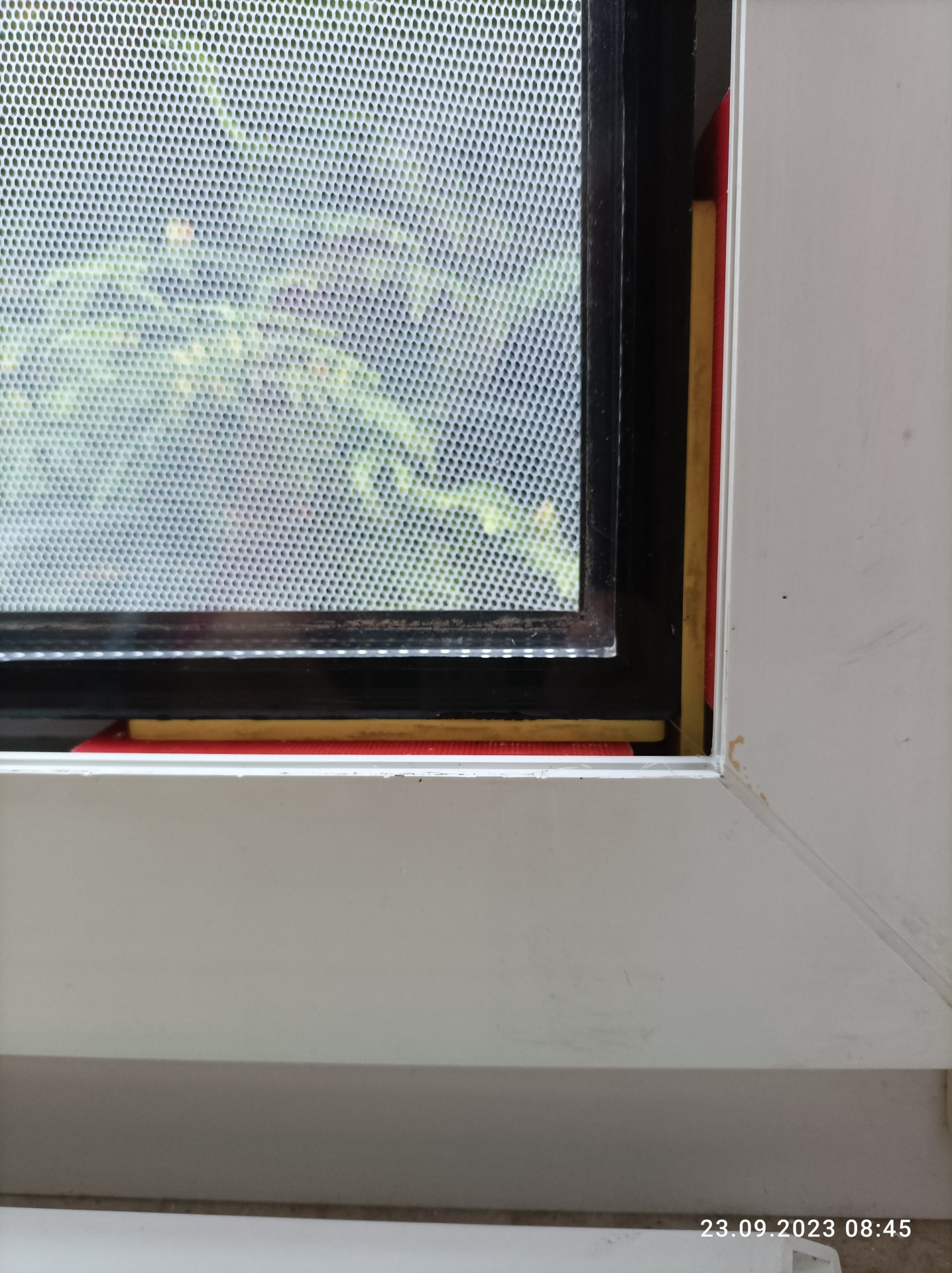

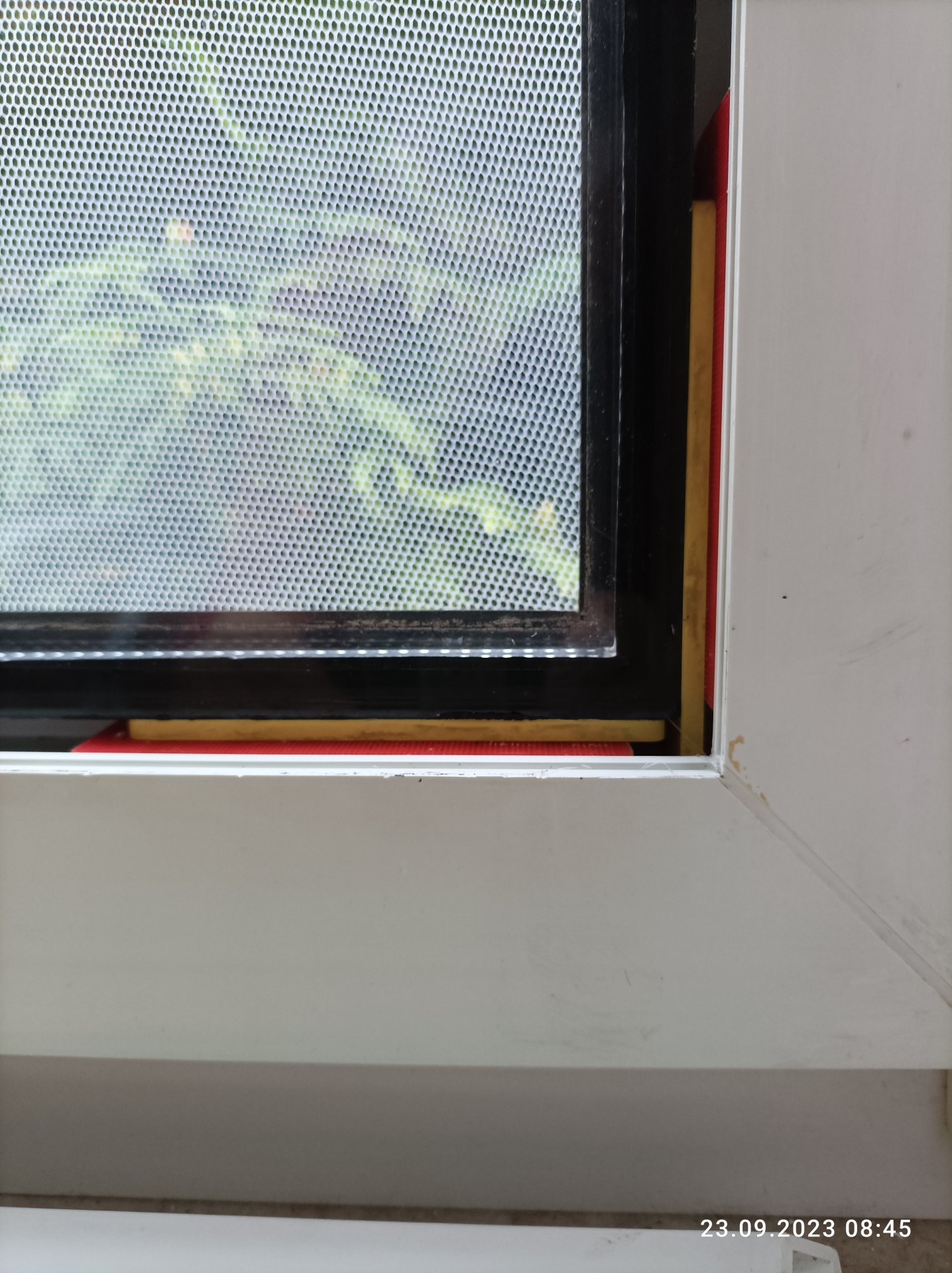

    Die Scheibe wird im Rahmen mit Glasklötzen fixiert. Siehe dazu das Bild. Hier noch die alte Scheibe: Ecke rechts: Kunststoff (rot) und Holz (hellbraun).

    Ist falsch verklotzt.

    Ich dachte dass die Farben nur zur Sortierung nach Klotzdicke unterschiedlich sind!

    1) Wie entferne ich jetzt die Rahmen Klötze der derzeitigen Scheibe?
    2) Soll ich die Dichtungen mit etwas einreiben, bevor ich die neue Scheibe einbaue?
    3) muss man beim Einbau mit der Wasserwaage die Scheibe ausrichten.

    Wie ist es richtig?
    Aus dem Internet habe ich:
    Rahmen:
    unten: links, rechts
    rechts: oben, unten
    oben: links
    links: oben

    1) ... Egal wie (Mit oder ohne die Scheibe) muss halt Raus, manchmal Kleben die am Isolierglas Randverbund (Dichtstoff).
    2) Saubermachen (Wasser).
    3) eine Wasserwaage... Nein!

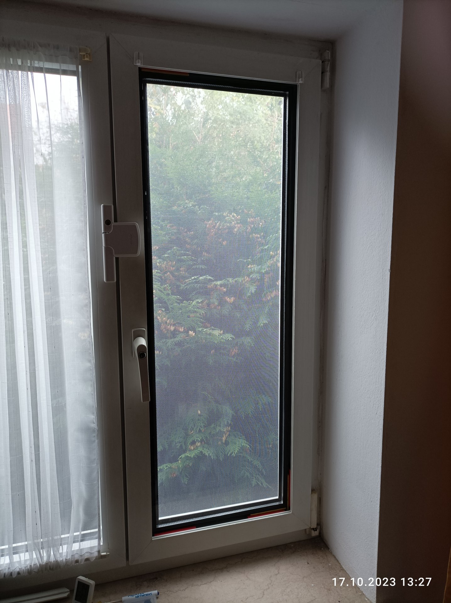

    Was ist das für eine Frage? Ich Denke Du hast alle Unterlagen gelesen und verstanden:wow
    Wo was für ein Klotz hinkommt... meine Glaskugel ist defekt. Mach mal ein Foto vom Fenster... war das nicht eine Festverglasung? oder war es ein Flügel? oder...?

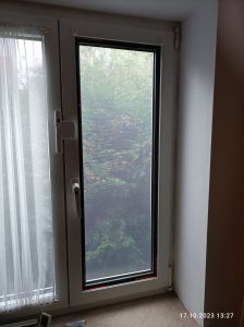

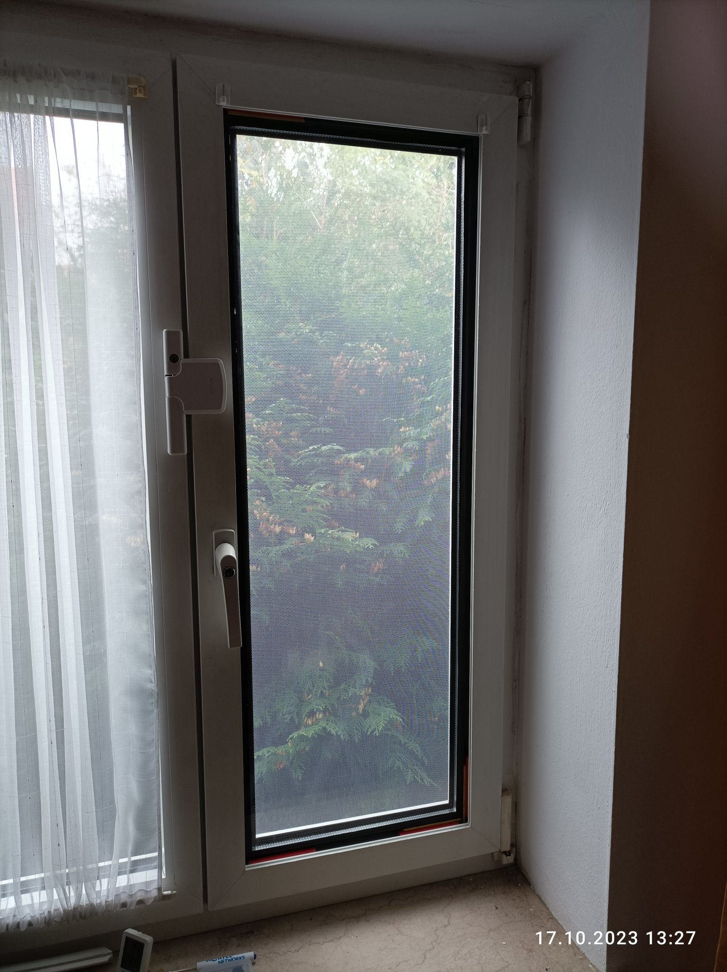

    Danke für die Hilfe. Hier das Foto des Dreh- Kippflügels, für den die Scheibe vorgesehen ist.
    Dort sieht man noch eine zusätzliche Absicherung gegen Einbruch in der Nähe vom Fenstergriff.
