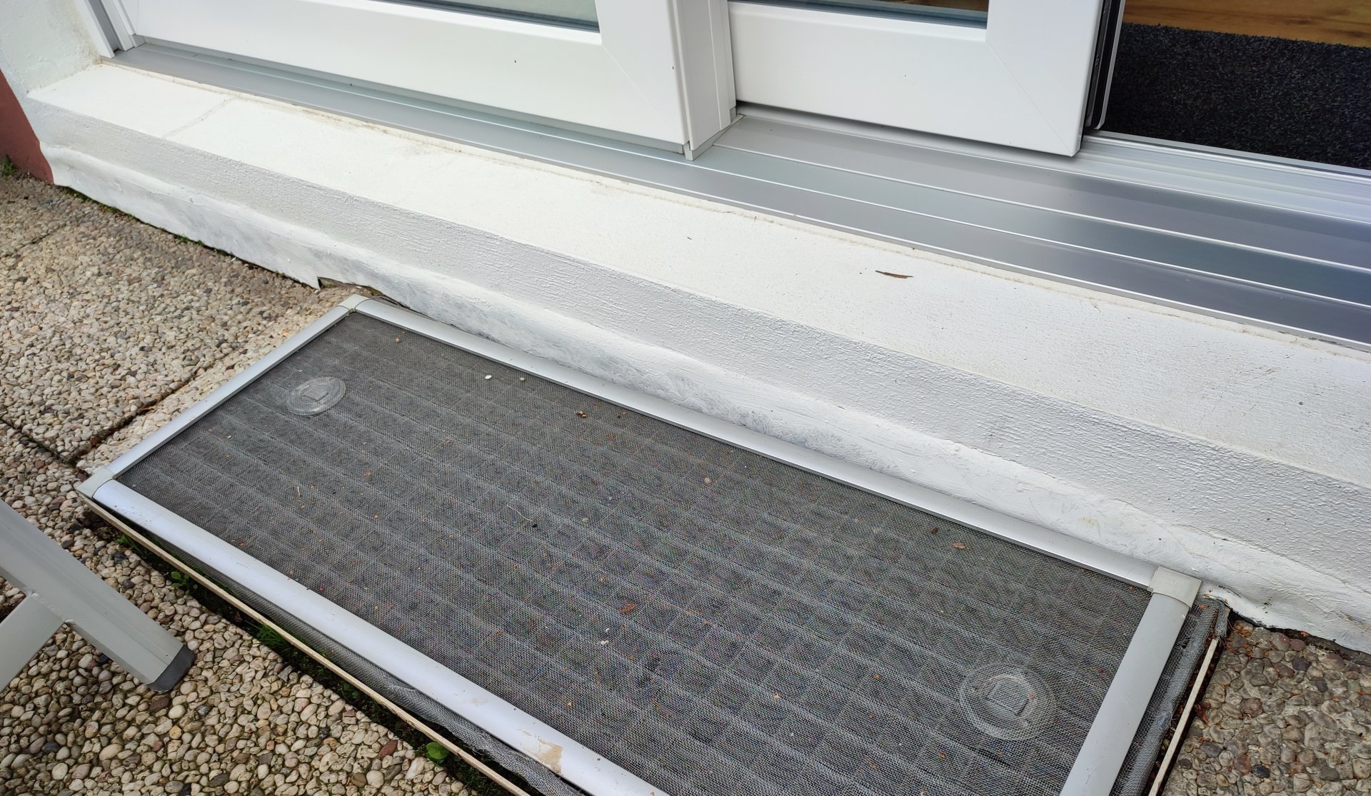

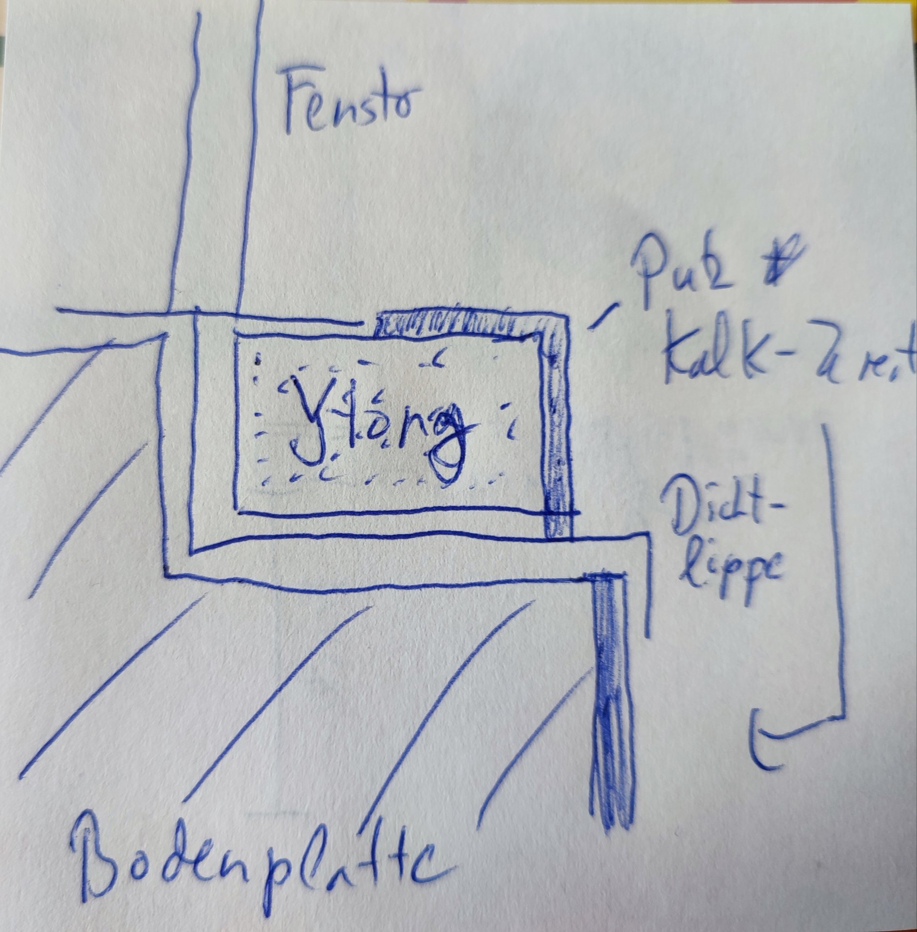

    ich habe ein Haus gekauft und hier eine etwas seltsame Situation an der Terrassentür. Aktuell ist für das nächste Jahr die Dämmung der Fassade sowie die Sanierung der Terrasse geplant. Ab dann komme ich an die Stelle nur noch schwer dran (Terrasse wird erhöht, Bauteil ggf. eingedämmt).
    An der Stelle des Terrassenaustritts befand sich zunächst ein Panoramafenster. Der Vorbesitzer hat dieses zugunsten einer Hebeschiebetür entfernt. Die Hebeschiebetür steht raumseitig auf der Bodenplatte, wahrscheinlich sogar dem Estrich. Unterhalb der Tür befindet sich in Richtung Terrasse eine Dichtlippe aus Kunststoff. In diese ist mit Ytong ein Sturz gemauert, der wiederum vollständig mit Dichtschwämme beschmiert, mit Kalkzement verputzt und gestrichen ist. Den Aufbau hat mir der Voreigentümer mitgeteilt. Ein Sachverständiger hatte mir bei Kauf geraten, die Stelle in maximal fünf Jahren fachgerecht zu sanieren. Da die gesamte Terrasse eh sanierungsbedürftig war, habe ich das so hingenommen.
    Mein Plan als Auftragsvergabe an Maurer wäre:
    Ytong raus, Dichtlippe kürzen, bis diese so gerade aus dem Mauerwerk schaut, einen Außenstein (welchen?) auf die Lippe und obendrauf ein Fensterbrett (z.B. Feinsteinzeug) als Tritt mit Überstand über das Mauerwerk. Raumseitig den Tritt wiederum unter die Hebeschiebetür. Mit Silikon abdichten. Außenseite verputzen mit Kalkzement und Terrassenpflaster dann mit paar cm abgesenkt bündig an die Außenwand (Wetterseite, damit Wasser nicht hochgedrückt wird).
    Hatte jemand schon vergleichbare Arbeiten und macht das hinsichtlich Langlebigkeit/ Wasserdichtheit Sinn?
