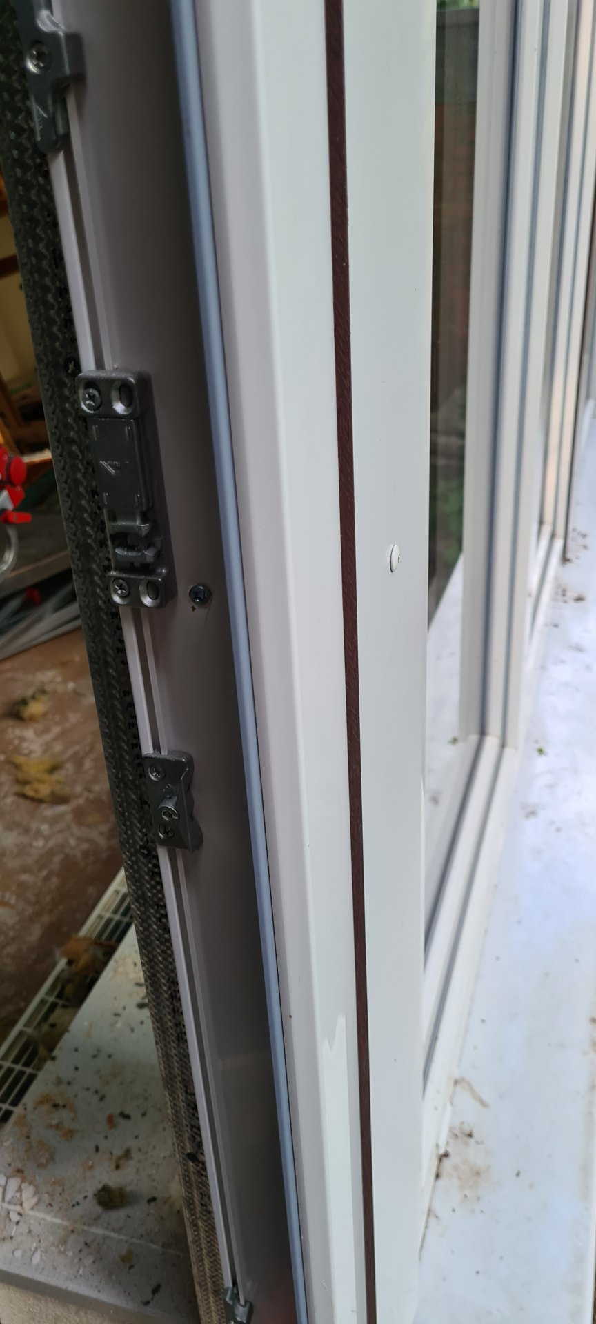

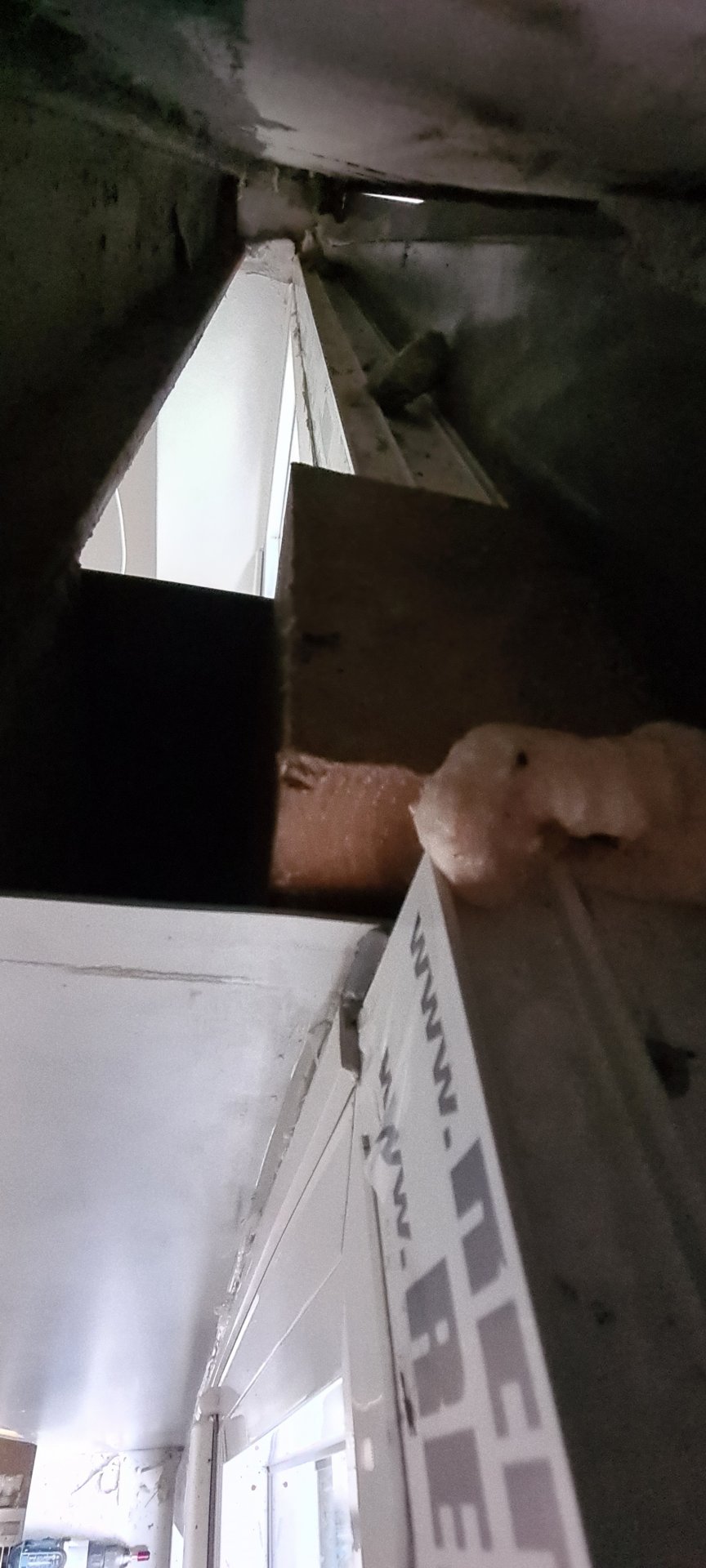

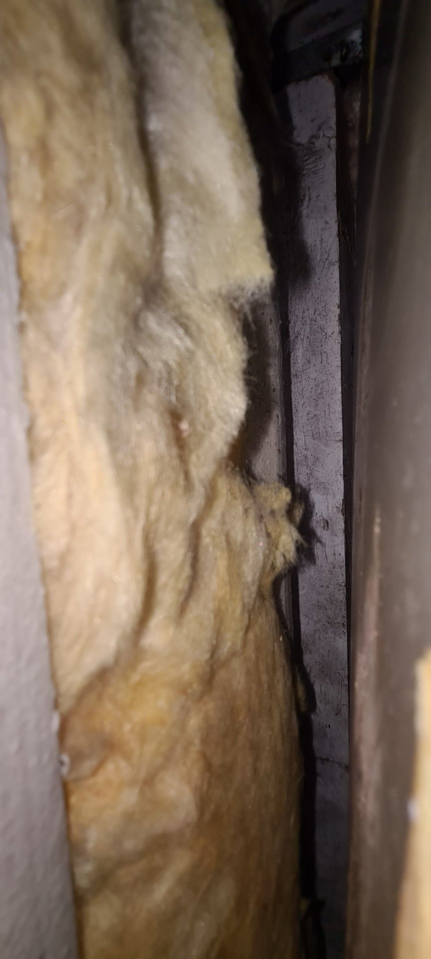

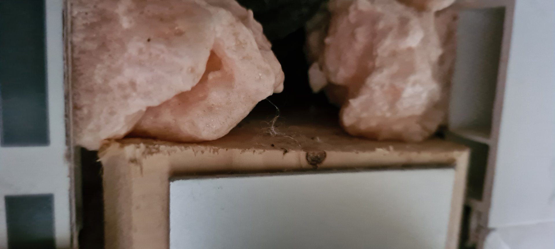

    Moin,
    Wir haben ein altes Haus gekauft und sanieren jetzt Stück für Stück. Nachdem ich in einem Raum die Trockenbauwand (nicht entkoppelt, nur einfach beplankt etc) sowie die abgehängte Decke (ungedämmt unter einer Terrasse, feucht außerdem soll später Deckenheizung verbaut werden) rausgenommen habe, habe ich festgestellt, dass die Fensterstege (heißt das so?) also die Balken zwischen den einzelnen Fensterelementen, nicht gedämmt sind. Da die Fenster/Terrassentür nicht mal zehn Jahre alt sind und einen guten U-Wert (ca 1,2) haben, würde ich die Stege dazwischen gern richtig dämmen, da demnächst auch eine Einblasdämmung vorgenommen wird.
    Derzeit besteht die Dämmung des einen Steges aus einem Holzbalken und der andere ist ein senkrechter Doppel T Träger der teilweise mit ein bisschen loser Dämmwolle gedämmt ist.. (siehe Bilder)
    Jetzt meine Frage, wie müsste das eigentlich richtig gemacht werden?
