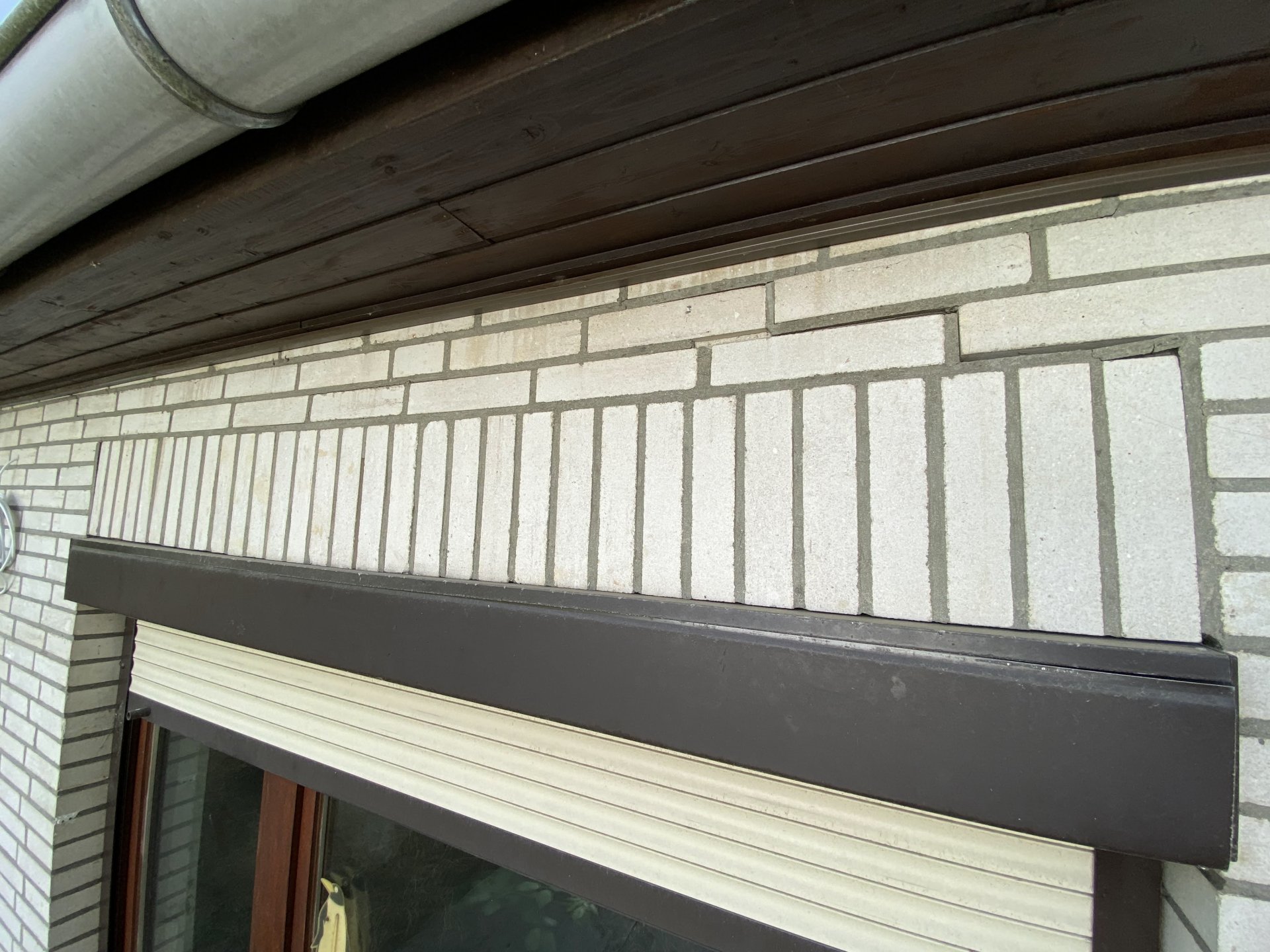

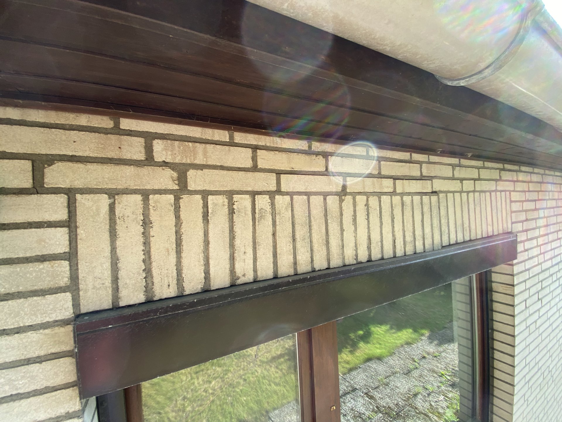

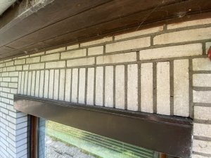

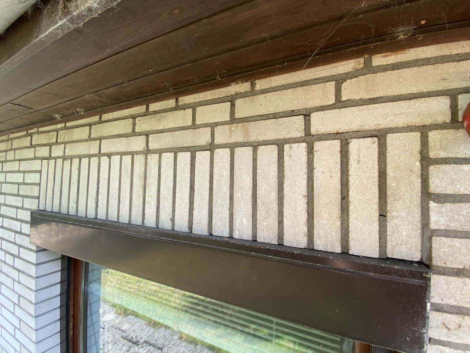

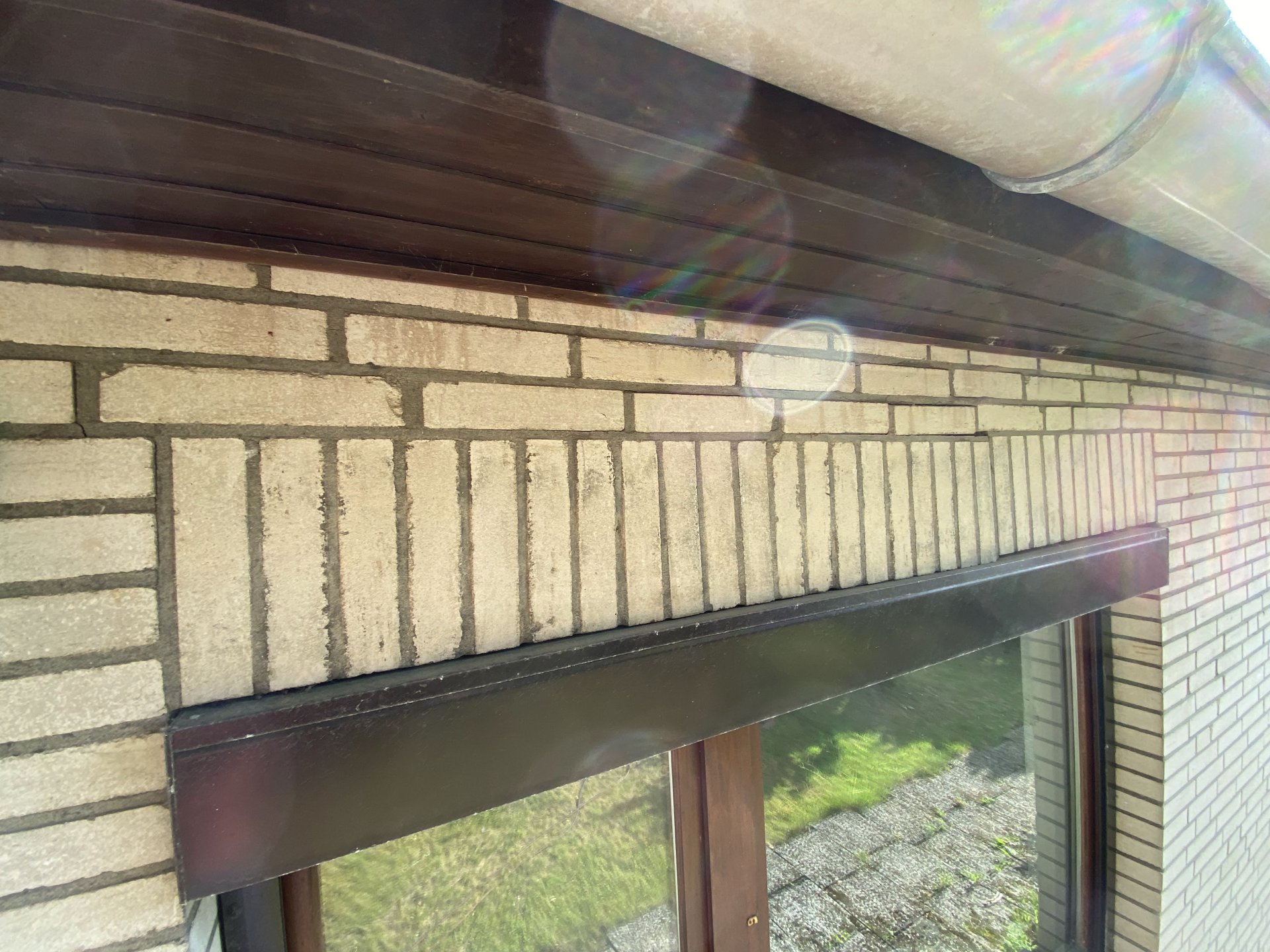

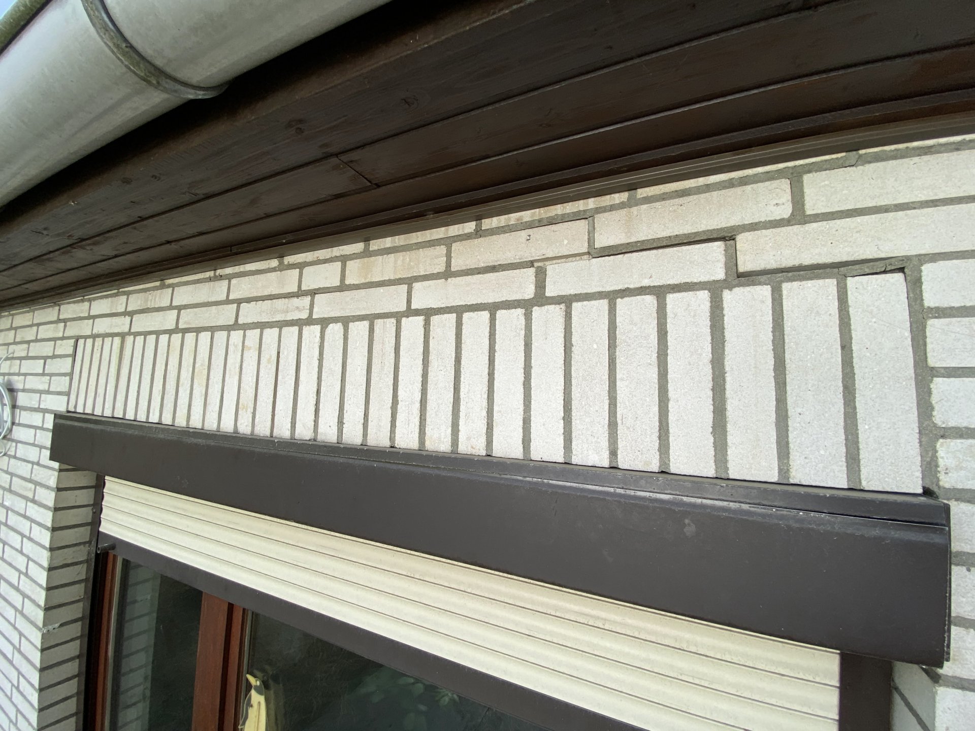

    wir haben ein zweischaliges Mauerwerk. Außen sind es 11,5cm Kalksandsteinverblender. Bald sollen neue Fenster in das Außenmauerwerk gesetzt werden.
    Leider scheinen einige Fensterstürze die beste Zeit hinter sich zu haben - ich bin mir sehr unsicher, wie stabil sie noch sind und ob sie nicht sogar tw. nur noch vom Rollladenkasten gehalten werden.
    Bevor ich nun einen Maurer beauftrage, würde ich gern einmal Meinungen einholen, was hier konkret gemacht werden müsste und wie aufwändig (teuer) dies etwa ist. Wichtig: Aussehen ist egal - die Fassade wird anschließend mit WDVS beschichtet.
    Ich habe ein paar Beispielfotos angehängt.
    Vielen Dank & schöne Grüße!

    Zweischaliges MW mit oder ohne Kerndämmung?
    Außenschale soll dann einfach mit WDVS beklebt werden?
    Planung macht ein EnergieEffizienzExperte? Oder bringen die Handwerker die Planung mit?
    Wäre es im Falle einer Fassadendämmung nicht evtl. Sinnvoll die Vormauerschale komplett zu entfernen und dann das WDVS auf die tragende Wand zu setzen und die neuen Fenster dann in die neue WDVS-Dämmung zu integrieren?

    Danke für die Antwort :-)
    Es handelt sich um zweischaliges MW mit Styropor (?) dazwischen. Zumindest lässt sich optisch auf Styropor (bzw. vergleichbares) schließen. In der Baubeschreibung ist von 3cm Mineralwolle und 2cm Luft die Rede - Mineralwolle ist es aber sicher nicht.
    Ein Energieeffizienzexperte hat mir im Rahmen eines IFSP das Setzen der Fenster nach außen, in die Dämmebene und das Aufbringen von WDVS direkt auf die Außenschale "empfohlen".
    Über das Entfernen der äußeren Schale habe ich ehrlicherweise noch gar nicht nachgedacht. Das scheint mir aber doch erheblich aufwändiger. Auch der Fensterbauer hat schon die äußeren Maße genommen und entsprechend bestellt...
    Was spricht FÜR ein Entfernen der Außenschale? Dass man sich die Fensterstürze spart oder noch weiteres?

    Netto-Fensterfläche wird größer
    Fensternische innen wird nicht so tief
