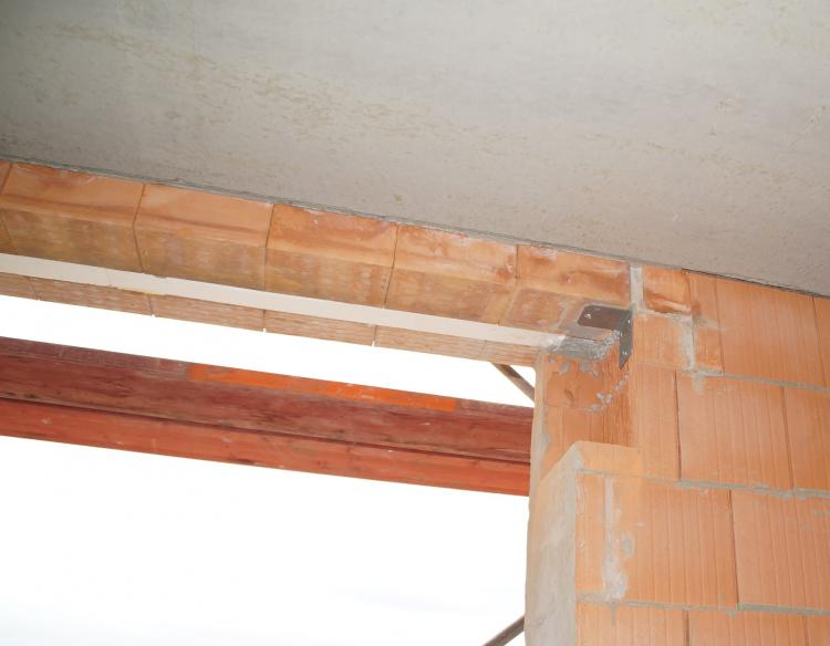

    Hallo Allerseits,
    bei mir im Haus musste unter dem Fenstersturz (FS) ca. 13 cm für Rollladenkästen nachträglich von der Wand weggenommen werden. Somit hängt der Fenstersturz praktisch auf einer Seite in der Luft. Über den FS ist die Betondecke. Zwischen FS und der Betondecke gibt es keine feste Verbindung. Ich habe es beim BL angesprochen und er sagte mir alles sei kein Problem, der FZ trägt nichts. Ich solle mir keine Sorgen machen.
    Meine Frage an Experten. Wie ist es mit Eigengewicht von FS. Sackt oder bricht der doch nicht nach ein paar Jahren ab und liegt dann auf dem Rolllandekasten?
    Wie schlimm ist es eigentlich?
    Vielen Dank im Voraus.

  3. #3 paul553, 10.06.2014
    paul553
    paul553
    03.06.2014
    Ingenieur
  4. #4 Gast036816, 10.06.2014
    wer hat denn den winkel dahin geschraubt?
    raus mit dem sturz und einen neuen, längeren wieder rein. aber vorher vom statiker absegnen lassen.

    Der Winkel... das kann man schon als brillant bezeichnen.

    hallo
    das ist doch ein fertigsturz, der geht da sowieso nicht als tragendes bauteil.
    in der statik / berechnung / konstruktionszeichnungen müsste irgend was von einem deckengleichen unterzug zu finden sein.
    über den winkel legen wir mal den mantel des schweigens da der absoluter blödsinn ist.

    Rätselmodus: Was soll denn in die Ecke rein?
    Glaskugelmodus: Evtl. gibts keinen längeren Sturz mit der Höhe? Wir wissen ja nicht, wie lang die Öffnung ist. Oder hat da jemand bei der Bestellung geschlafen?

    Ecke zumauern (ist wohl für eine Gurtrolle gedacht) Rolladen mit Elektromotor und gut ist's

    hallo
    gar keinen ( hab was anderes auch nirgends geschrieben)
    nur ohne auflager folgt der irgendwann der erdanziehungskraft.
    wenn der bereich über dem sturz als deckengleicher uz ausgebildet ist dann ist der fertigsturz eh nur makulatur und bereich für die gardinenstange.
    josef guter vorschlag mit dem geringsten flurschaden.
    gruss aus de pfalz

    Danke für die Antwort gunther1948, in der Satatik wird von Fenstersturz gesprochen. Der Statiker sagt alles kein Problem, weil keine Kraft abgeleitet wird.
    Der Strurz kann nciht raus, weil die Fenster mit mechanischen Rolläden schon drin sind.
    Meine Frage ist wann fällt der auf einer Seite wegen Eigengewicht ab?? Wenn überhaupt.
    Danke für Beiträge.

    Noch ein Info
    zwischen Fenstersturz und der Betondenke existiert keine Verbindung. Da liegt eine Folie dazwischen. Die wurde vor dem Betonieren gelegt.

    ... und hält erstmal den Spielzeugsturz.
    Man kann aus allem ein Problem machen. Ich würde den Sturz mit 2 (oder wenn man dann besser schläft) mit 3 Klebeankern in die Decke drüber verankern und fertig. Aufwand ein paar Euro und eine halbe Stunde mit Kabel ziehen, Bohren, Dreck wegmachen.

    hallo
    was so einfach geht das? ohne zu wissen wie die lastabtragung der decke passiert, ohne wissen über die lasten auf der decke, usw. die awg-hormone wachsen dir schon aus de ohren.

    Der Sturz ist doch auf der anderen Seite zwischen Auflager und Decke eingeklemmt. Runterfallen kann er erstmal nicht. Ist hier wohl eher als verlorene Schalung anzusehen (da keine Lastabtragung), insofern finde ich den Vorschlag mit den Klebeankern in Rücksprache mit dem Statiker schon als Option, wenn man aus der Mücke nicht den Elefanten machen möchte.

    kann mich nur Flise und rechter Winkel anschließen. Würd dem putzer aber sagen, dass er im Sturzbereich ein Gewebe mit einlegen soll.
    Und zur Statik..... ob da nun so ein Sturz drin ist oder nicht.....der trägt ja mal wirklich nichts.
