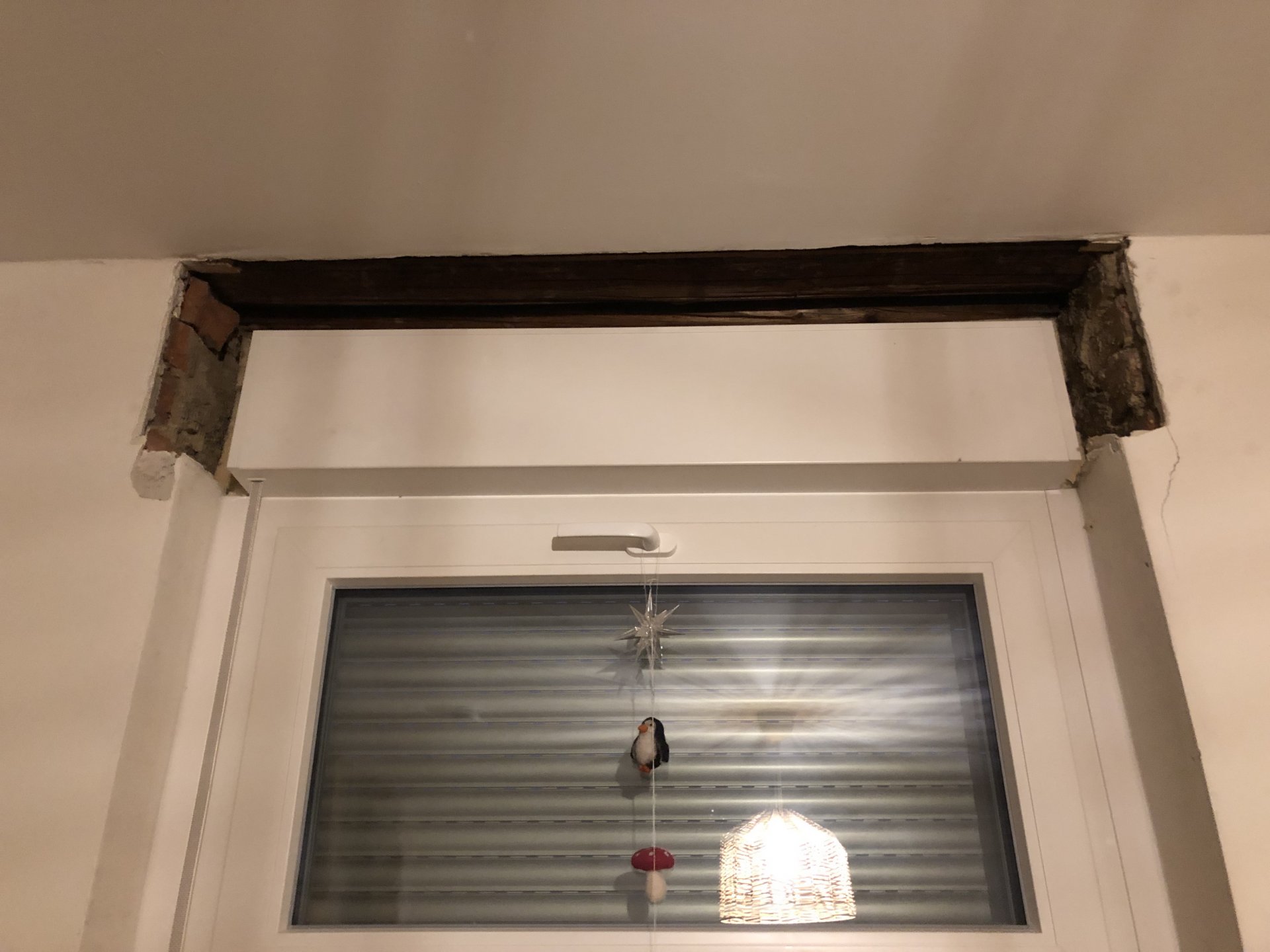

    Hallo liebe Forenmitglieder,

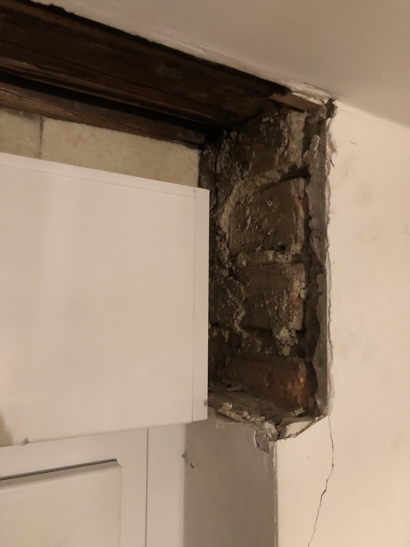

    Ich habe in meinem Haus von 1881 die alten Fenster getauscht und neue eingebaut. Dabei wurden auch die uralten Rollläden gewechselt. Da die neuen Kästen wesentlich kleiner sind entsteht ein nicht unwesentlicher Hohlraum - Siehe Foto 1/2 - , den ich gerne dämmen würde, da von dort kalte Luft ins Zimmer zieht.

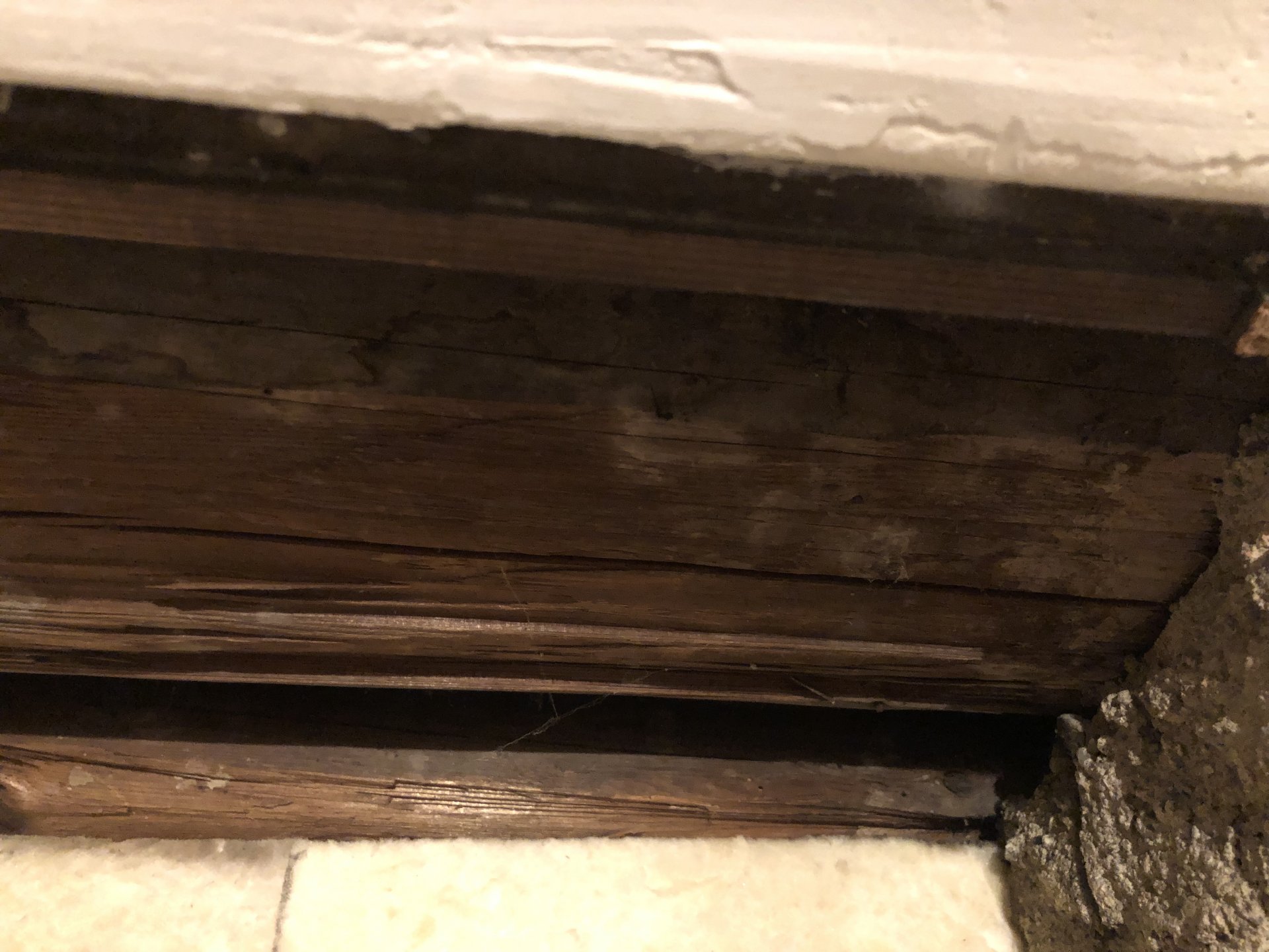

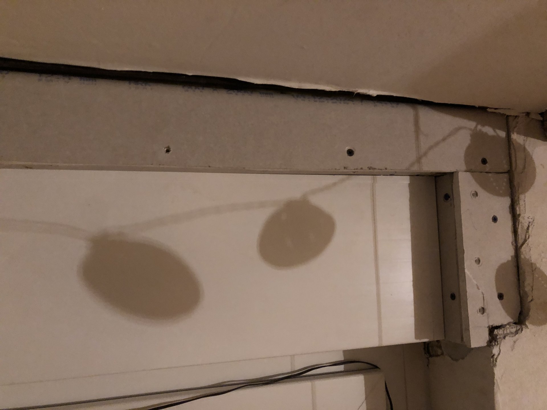

    Die Idee war es die Kästen mit einer Gipskartonplatte zu verschließen (wie auf Bild 4) und von Innen mit Mineralwolle zu füllen. Bekomme ich dabei ein Problem mit den hölzernen Fensterstürzen - Foto 3?
    Eine Dampfsperre würde ich dort nicht einbauen wollen, da es mir bei der winkligen Form zu schwer erscheint, dass ich es wirklich dicht bekomme.
    Würde auch eine Luftschicht zwischen der Mineralwolle und dem Holzbalken genügen, um durch die Luftzirkulation Schimmel etc. zu vermeiden? ich und das alte Haus von 1881 danken für eure Antworten

    Es sollte keine feuchtwarme Raumluft in die Konstruktion gelangen um dort am Holz zu kondensieren!
    Also wäre die mindestens erforderliche Bastellösung, dass du die gesamte GK-Konstruktion mit einer alukaschierten Tapete beklebst und alle raumseitigen Fugen luftdicht mit Silikon schließt.

    Danke für die Antwort!;) allerdings habe ich echt meine Zweifel, dass wirklich so dicht zu bekommen, dass kein Wasserdampf hineindringen kann.

    Entweder investierst in Verbundplatten oder nimmst Jacko oder Multiboard oder Wedi eventuell Aquapanel mit etwas Geschick bekommst dies schon dicht , Luftspalt würde ich da eher Kontra sehen je nach Zustand deiner Hölzer ggf Imprägnierung vornehmen.

    Wir hatten ein ähnliches Problem, habe die Öffnungen mit Wediplatten verschlossen und die Übergänge zum Mauerwerk mit Primur ausgespritzt.
    Die Wedi ca 1 cm zurück gesetzt und dann komplett überputzt

    besten Dank für den Hinweis @SIL - mit was würdest du die Stürze imprägnieren? Wäre es präventiv auch einfach eine Empfehlung dies zu tun? Beste Grüße

    Die Konstruktion sollte nach außen offen sein. Ähnlich einem gedämmten Steildach. So kann eingedrungene Feuchtigkeit nach außen ablüften. Ansonsten halte ich die von SIL/Alex vorgeschlagene Vorgehensweise für die beste Lösung.

    Dann konstruiere einmal.
    Ja.
    Das wirst du bei deinem Baujahr und der Ausbildung nicht hinbekommen, hier beginnt es schon mit Rücktrocknung etc auch die Gläubigen UBAKUS Jünger können dir dabei nicht helfen.
    Nein.
    Bau dies entsprechend verschlossen und spritze Fugen und Anschlüsse immer mit ab , du hast jetzt zwar nichts zur eigentlichen Wand geschrieben aber ich vermute kein WDVS.
