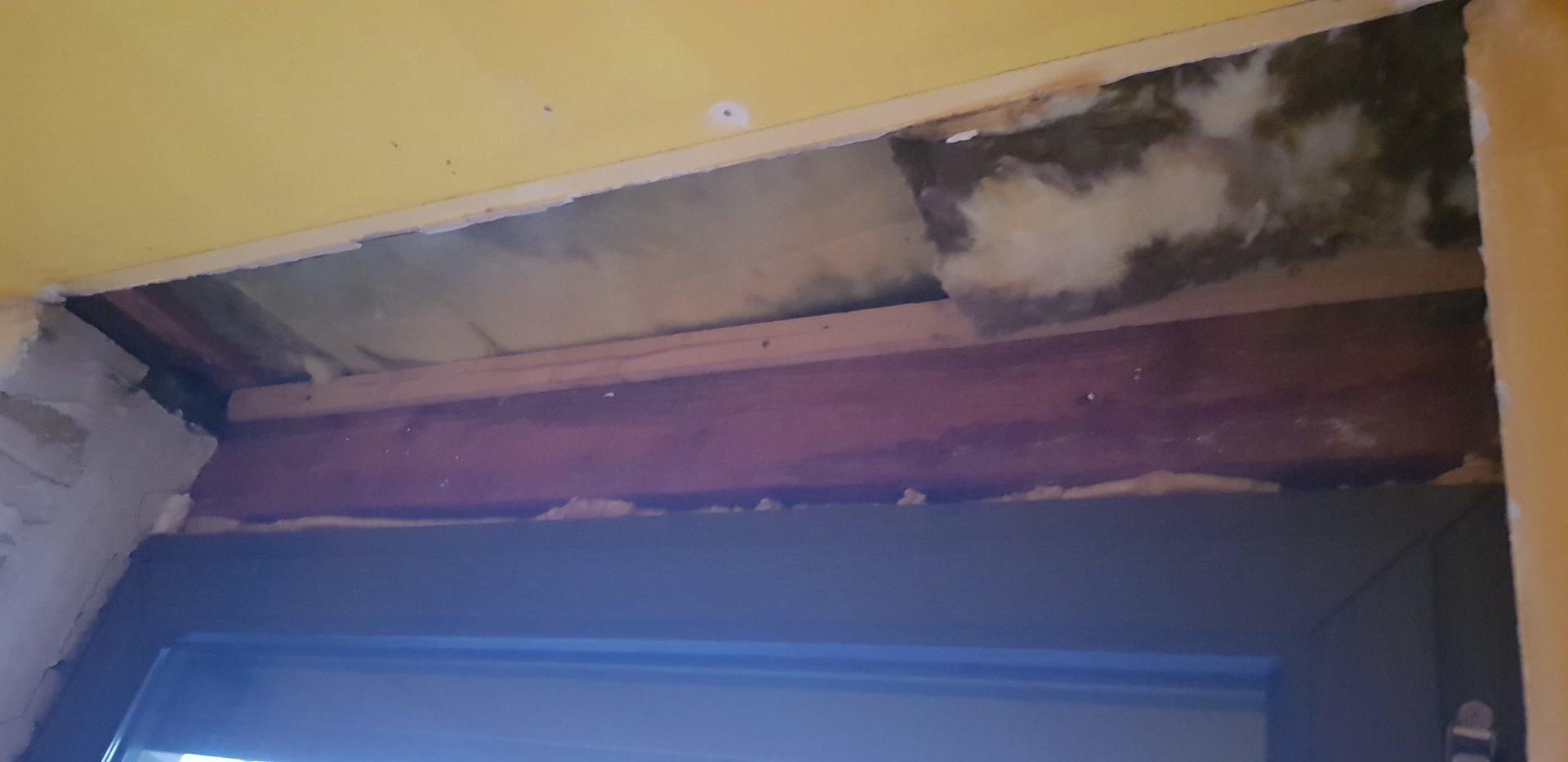

    Hallo zusammen!
    Ich habe hier schon häufig gelesen und auch Antworten gefunden, aber dieses Mal bin ich nicht fündig geworden.
    Daher eine kurze Beschreibung meines Vorhabens:

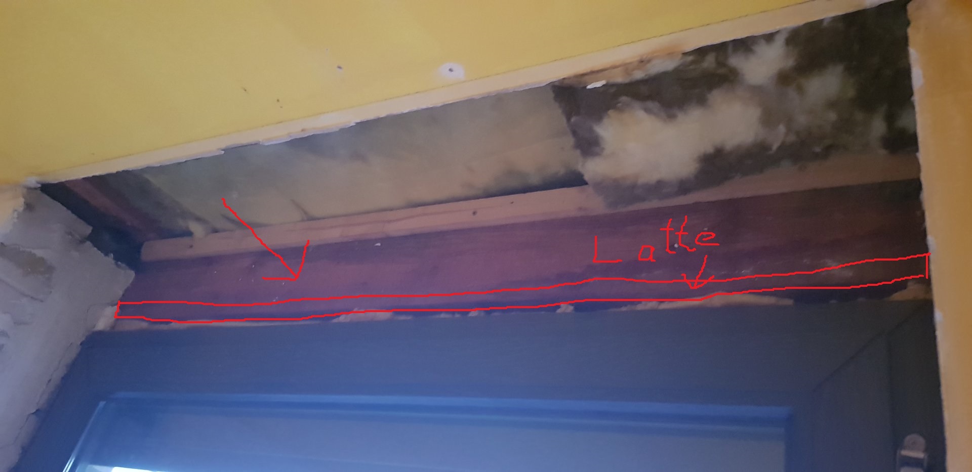

    Unser soeben gekaufter Bungalow von 1977 hat Fensterstürze aus Holz, wie ich beim Entkernen festgestellt habe (siehe Bild)
    Ich möchte diesen Sturz gern isolieren bzw verschließen und der übrigen Wand angleichen.
    Direkt über dem Sturz befindet sich der Dachboden.
    Ich würde gern wie folgt vorgehen:
    1. Sturz via Lattung mit rigips verkleiden
    2. Loch zum Dachboden via Rigips verkleiden
    3. Niesche mit Hartschaumplatten auffüllen
    4. Verputzen
    Durch die Lattung habe ich einen Luftspalt zwischen Sturz und Rigips.
    Kann ich diesen mit Schaum aus der Dose auffüllen oder bestehen lassen?
    Habe die Konstruktion in den y-Wertrechner eingegeben. Soll keinen Taupunkt geben.
    Ich habe jedoch Angst, dass der Balken auf Dauer durchfeuchtet und gammelt.
    Muss ich mir Sorgen machen?
    Kann ich meine Konstruktion so durchführen?
    Gibt es andere Gängige Methoden?
    Vielen Dank!

    MiWo Dämmung zwischen die Lattung GK Platte drauf, man kann auch Hartschaumplatten verwenden,
    sind aber nicht so passgenau zu schneiden
    Schaum hat da nichts zu suchen

    Ich bin mir nicht sicher, ob ich die Antwort richtig verstanden habe.
    Ich habe, wie auf dem Bild ersichtlich, auf dem Holzbalken, der den Sturz bildet schon eine Latte (oben).
    Nun bringe ich unten ebenfalls eine latte an, fülle den Zwischenraum zum Holzbalken mit MiWo und schraube GK dran, richtig?
    Die darüberliegende Isolierung der Geschossdecke soll mit Isofloc folgen.
  4. Alex88
    6.707
    3.650
    richtig

    Sie sprachen von Hartschaumplatten.
    Kann ich auch PU-Schaum aus der Dose nehmen? Der würde sich sehr schön flächig an den Balken legen.
    Danke und viele Grüße
  6. Alex88
    6.707
    3.650
    machen kann man fast alles, ich würde MiWo verwenden, Schaum könnte beim
    austrocknen die GK Platte wegdrücken, außerdem stell ich mir das etwas schwierig und
    umständlich vor den da anzubringen, das müsste ja bei der Montage der GK Platten passieren
