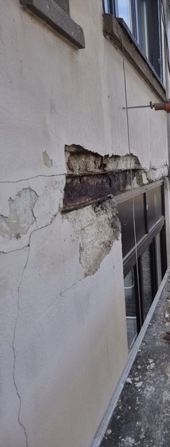

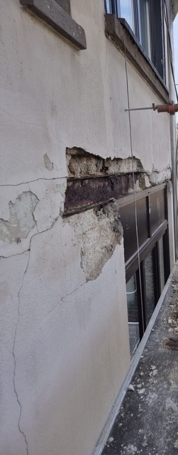

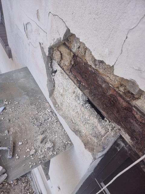

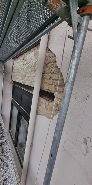

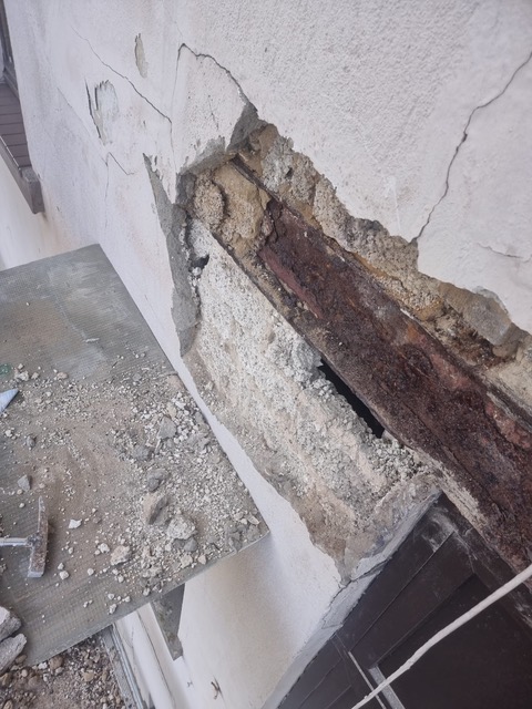

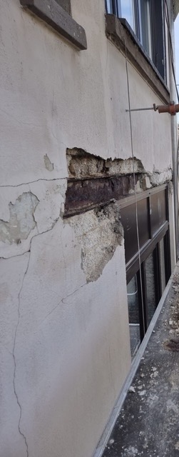

    Hallos Profis,
    ich brauche eure Hilfe. Ich wollte die Fasse auf der Rückseite eines Mehrfamilienhauses sarnieren und dann Dämmen. Nachdem vom Malerbetrieb angefangen wurde den Putz zu entfernen sahen die Handwerker, dass der Stahlträger an den Fensterstürzen vom Rost befallen ist ( das erklärt auch die Risse an der Fassade vor den Arbeiten). Die Risse an der Fassade waren auch Grund waren wir die Fassade neu machen wollten. Seht euch die angefügten Bilder an und den Rost an den Trägern
    Nun zu meiner Frage. Kann man die Stahlträger noch retten ? Der Malermeister meinte man kann die Träger schleifen, also erstmal Rost entfernen und dann eine Rostschutz drauf und dann Putz und auf den Putz kommt dann eine Dämmung mit Mineralwolle.
    wie seht ihr das ? So wie der Malermeister ? Was muss man dabei beachten ?
    vielen Dank

    Wenn ich das auf den Bildern richtig sehe, sind die Träger schon Blätterteig. Wie dick ist die Rostschicht? Eventuell schon durchgerostet?
    Mal richtig daran „rumpopeln“. Normalerweise sagt einem das Gefühl ob die nur angerostet sind oder schon arg gelitten haben.

    Laut den Handwerkern nur Oberflächlich. Aussage :,,Man kann kein Finger an keiner Stelle durchstecken‘‘
    die Träger sind soweit auch gerade, also nicht durchgebogen.
    Habe auch überlegt, dass der Träger auch nicht so viel Last erfährt im Vergleich zu einem Träger mittig im Keller, weil es ‘nur‘ ein Fenstersturz ist.

    In welcher Welt ist das oberfächlich?
    Oder die Bilder täuschen.

    Eventuell bekomme ich morgen neue Bilder und ich Frage nochmal nach wie dick die Rostschicht ist dann kann ich das hier nachliefern. Aktuell habe ich nur diese Bilder.
    was wären die Szenarien ? Falls es noch zu retten ist: Was müsste man beachten ?
    und falls die Stürze nicht zu retten sind: kann man solche Träger austauschen ? Stelle mir das schwierig vor.
