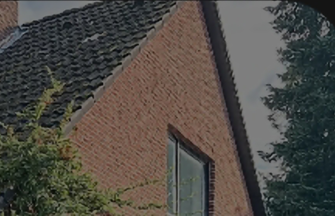

    Guten Tag, es geht um eine Immobilie die über einen Makler verkauft werden soll.
    Im Exposé steht nichts darüber einen Bauschaden.
    Ich war gestern am haus und konnte von aussen sehen das sich der fenstersturz biegt und auch Ziegel an dieser Stelle lockern bzw porös sind.
    Wieviel könnte die Sanierung in etwa kosten?
    Darf ein Makler so ein Haus überhaupt verkaufen ohne den Mangel im Exposé zu erwähnen?

    Auf dem Foto kann ich leider am Handy nichts erkennen...
    Wer hindert ihn daran? Ist tatsächlich ein erwähnenswerter Mangel? Ein Exposé ist wie eine kleine Werbebroschüre. Entbindet Dich nicht, die Immobilie selbst auf Herz und Nieren zu prüfen.
    Der Makler bietet es übrigens nur an als Vermittler, verkauft wird es vom Eigentümer.

    Du denkst ist aber nicht repräsentativ oder aussagekräftig. Ein Exposé eines schon älteren gebrauchten Hauses stellt das Haus vor und wesentliche Dinge. So eine Stelle gehört definitiv nicht dazu - Mängel sind in dem Alter normal.
    Stell doch mal ein Bild ein, auf dem man etwas erkennt.

    So ein abgängiger Sturz läßt sich normalerweise ziemlich einfach reparieren, das kann man auch selbst machen mit einer 30,00€ Investition in eine Kartusche 2-Komponenten Injektionskleber. Der Kleber wird in den Riss oder in zusätzliche Bohrlöcher injiziert und der Sturz wird wieder hochgedreht und einen Tag abgestützt.
    z.B.: ab Minute 15
    Komplikationen können sich ergeben, wenn es beim Sturz einen verrosteten Träger gibt .. aber das ist bei dieser Art Fenster eher selten. Eine Firma wird dann vermutlich mit Gerüst so um die 3-5k verlangen ... als geschätzte Größenordnung. Wenn über dem Sturz noch weitere Schäden sind .. wirds natürlich aufwändiger, oder die Fugen generell schon in schlechterem Zustand, kann man auf dem Foto aber nicht erkennen.
    Generell ist es sehr empfehlenswert vor der größten Investition seines Lebens, jemanden das Objekt der Begierde zu zeigen (oder bei der Besichtigung mitzunehmen) der sich mit der Materie auskennt. Das können die besten 1000,00€ sein, die du jemals ausgegeben hast.
    Investieren ohne Ahnung zu haben gehört zu den 5 größten finanziellen Fehlern die man in seinem Leben machen kann .)
