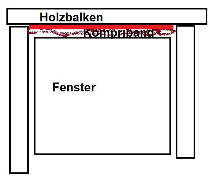

    bei unserem Bau sind die Fenster mit Kompriband eingefasst. Die Fensterstürze im OG bestehen aus Holzbalken.
    Der Putzer meinte dass ihm der Abstand zwischen Holzbalken und Fensterrahmen zu groß wäre. Wie sollte man die Fensterstürze "abhängen" (innen)? Heraklithplatten? Jackoboard-Platten? Was anderes?

    Foto nicht möglich aber das Bild sollte klar sein.
    Was soll innen unter den Holzbalken (=Fenstersturz) geschraubt werden? (Also im Bereich des roten Kastens)
    Das Kompriband ist schon montiert, und soll da bleiben.

    Hallo, niemand eine Idee oder Vorschlag?
    Würde vielleicht mit 1-2 OSB Platten übereinander arbeiten, hab aber etwas bedenken dass das Holz evtl. Feuchtigkeit zieht. Was meint Ihr?

    Was soll denn vor den Sturz kommen? Der wird doch auch verputzt.

    wie viele cm musst du denn überbrücken?

    Das kommt drauf an: Wenn etwas angebracht wird das verputzt werden kann (bspw. Herakith) dann wird der Sturz auch verputzt. Ansonsten nicht.
    Es sind ca. 4 -5 cm zu überbrücken

    passt doch, nimm das

    Ich habe bei mir eine Holzständerwand mit 2 Fenstern mit GK Platten verkleidet, Ist natürlich kein Putz, kann man aber entsprechend weiterbehandeln.
