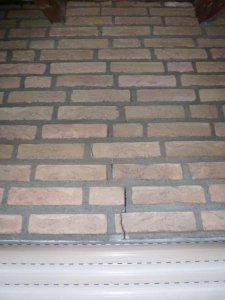

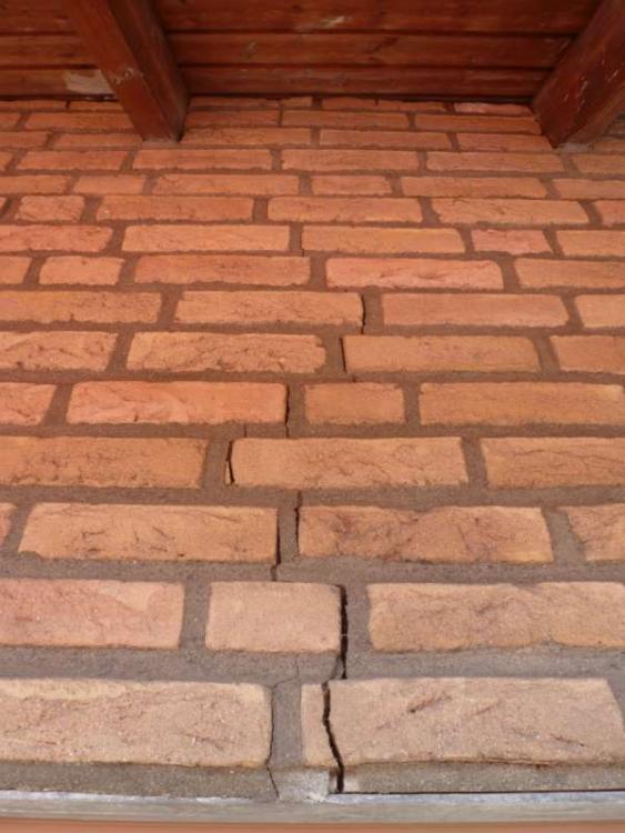

    ich habe an unserem vor gut 2 Jahren gekauften Haus, Baujahr 1981, folgendes Problem. Der L-Träger/Sturz über der Terrassenfront (1 großes Fenster + 1 Tür/Gesamtbreite ca 4 m) hat sich im Laufe der Zeit durchgebogen. Ursache hierfür ist wohl eine oben abgebrochene Lasche (Flacheisen), die den L-Träger mit der Decke o.ä. verbindet (Bruchstelle nicht sichtbar). Der Träger wird z.Zt. noch von 2 weiteren Laschen gehalten (rechts und links vom der abgebrochenen Lasche). Beim Kauf hatte sich ein Bauingenieur die Sache angeguckt und meinte, da könne nichts passieren. Laut Aussagen der Vorbesitzer ist der Bogen/Riss im Mauerwerk) auch schon seit mehreren Jahren unverändert. Dennoch habe ich den Eindruck, das sich der Träger weiter durchgebogen hat. Ich habe schon diverse Handwerker gefragt, was man da machen könnte. Die einen sagen, alles so lassen wie es ist, die anderen kommen alle mit unterschiedlichen Lösungsmöglichkeiten. Vielleicht hat ja hier noch jemand einen Tipp für mich.

    Hast Du ein Bild von dem Träger ? Der Riss würde mich auch beunruhigen , Schon mal an eine Gipsplombe gedacht , so kann man zumindest feststellen obs weiterreißt .
