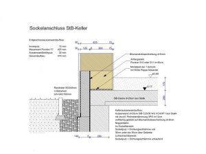

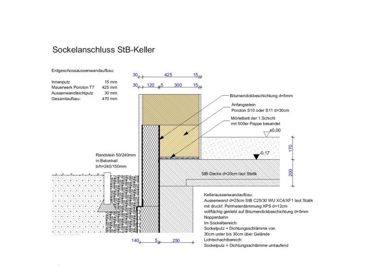

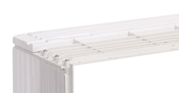

Diskutiere Fenstersturz (Keller) Detail im Beton- und Stahlbetonarbeiten Forum im Bereich Neubau; Hallo zusammen, was würdet ihr zu diesem Fenstersturz im Betonkeller sagen? geplant sind Kunststoff-Fenster, die gleich beim Gießen von Wänden...
