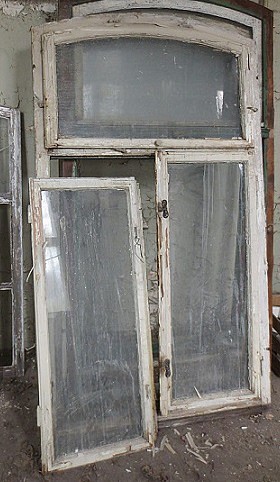

    also:
    ich vermute mal das über dem alten Fenster ein gemauerter Sturz sich befindet.
    Fenster hatte sicher keine statische Bedeutung.
    ich würde den neuen Sturz auf richtigen Höhe einbauen, und mit Ziegelsteinen
    diesen bis zum "alten" zumauern.
    im Bogenbereich ein Paar Ziegelsteine zurechtschlagen und mit Mörtel fest einarbeiten.
    fertig.

    hallo
    richtige höhe ist dann uk bogenpunkt an der wand und dort stellst du ein neues auflager her und stemmst dabei das widerlager des bogens weg.

    Quatsch,
    der neue Sturz ist 40 cm Tiefer

  8. Maik29
    Maik29 Gast
    @rolf aib nur wenn ich jetzt gegen rechne dieanderen fenster wieder auf segmentbogen/rundbogen wiederherzustellen wird es doch günstiger wenn ich das eine fenster noch ändere

    hallo
    soso, grosser meister, fertigsturz( diasturz ) geht hier wohl nicht weil die übermauerungshöhe nicht hinhaut und die erforderliche druckfestigkeit der steine wärmetechnisch
    naja nicht so prickend ist.
    also 2 x vorbetonierte betonstürze mit front- und unterseitiger dämmung min 6 besser 8 cm ( s.#1 wdvs) sturzhöhe 15 cm = 21-23 cm, und was bleibt jetzt noch bei einer auflagertiefe von min 15 cm.
    jetzt noch unter dem gewölbe-anfangsstein?
    unn des doo iss de stärkste unsinn den ich heute gelesen hab.
    gruss aus de pfalz

    Das Fenster sicherlich nicht.................
    Das Gewölbemauerwerk aber schon!
