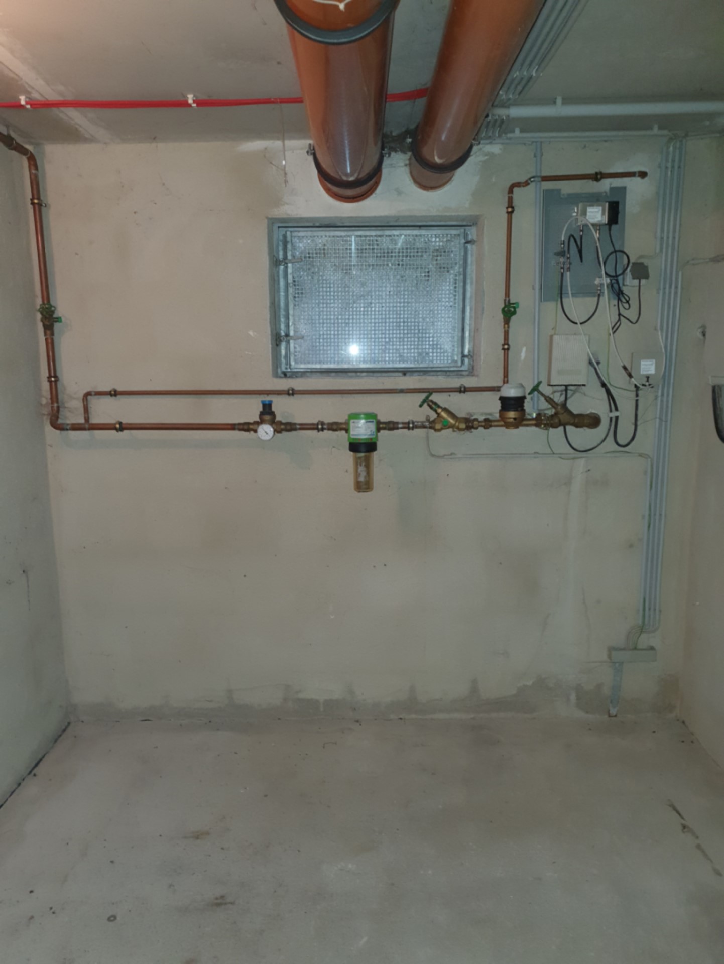

    Hallo liebe Baugemeinde,
    wir haben kürzlich ein gebrauchtes Reihenmittelhaus von 1995 in Massivbauweise gekauft. Dabei ist mir im Keller jetzt folgendes aufgefallen:
    In der gemauerten Kellerwand zwischen Kellerfenster und Kellerdecke (Filigranbeton) werden in einem Raum zwei Rohre für Zu- und Abluft der Heizung nach außen geführt. (Ich habe ein Foto beigefügt.) Das stellt sich für mich jetzt ein bisschen fragwürdig dar, weil dort doch wohl ein Fenstersturz sein sollte, den man ja nicht einfach so durchbohrt...
    Mich würde jetzt interessieren, wie ich mich hier verhalten soll. Zwar steht das Haus so jetzt schon 25 Jahre, auf der anderen Seite will man ja nicht plötzlich ein großes Problem haben. Was meint Ihr?
    Vielen Dank und viele Grüße,
    Christian1980

    Psst, sag dem Sturz nicht dass der Eigentümer gewechselt hat, dann fangen die nämlich gerne an kaputt zu gehen.
    Ne, mal im Ernst: Das hat 25 Jahre gehalten, warum soll das jetzt plötzlich Probleme machen? Kein Riss weit und breit...

    Sofort einen Statiker holen, der kennt die richtigen Beschwörungsformeln für Fensterstürze.
    Spaß beiseite. Vielleicht ist ja im Deckenrand ein deckengleicher Unterzug integriert und unter den Rohren ist dann nur ein nichttragender Flachsturz über dem Fenster dann ginge das und es würde auch erklären warum da alles so prima gehalten hat.

    OK, vielen Dank für die Antworten. Offenbar passt das dann so und sollte mich nicht weiter beunruhigen...

    Wir haben in unserem Haus aus den 70ern auch Durchgänge in tragenden Wänden, welche bis unter die Decke gehen, dort wurde teils mit viel Armierungsstahl in der Decke gearbeitet und wenn das 25 Jahre gehalten hat, würde ich mir keine Sorgen machen :sleeping
