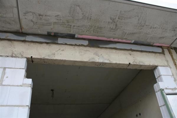

    in unserem Reihenhaus vom Bauträger ist der Rohbau fast fertig. Bisher waren wir mit den ausgeführten Arbeiten sehr zufrieden, der Bauleiter scheint sehr engagiert und genau zu sein.

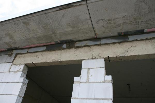

    Auf den angehängten Bildern ist der Sturz über Fenster und Terrassentür zur Dachterrasse im DG zu sehen. Der Beton scheint nicht gut verdichtet worden zu sein, es haben sich Kiesnester und Risse gebildet. Angeblich statisch kein Problem. Optisch natürlich später auch nicht mehr. Die Rohbaubesichtigung mit Bausachverständigem findet erst in ein paar Wochen statt, wenn alle Innenwände stehen. Es kann sein, dass dieser Sturz dann von außen schon verkleidet ist.
    Können wir das so lassen oder auf keinen Fall oder ganz schnell den Experten drauf gucken lassen?
    Vielen Dank für alle Antworten
    Annika

    Wenn Du schon so fragst, dann kann man aus der Ferne ohne die eigtl. Planung zu kennen nur sagen: "Mal lieber ganz schnell den Experten drauf gucken lassen."
    Wenn ich schon sehe wie der Sturz auf dem Mittelauflager liegt, habe ich anhand des Fotos erstmal Bedenken.

    lasst das mauerwerk gleich mit betrachten!

    Irgendwie sieht die Sturzübermauerung auch aus wie Porenbeton und nicht wie KS. Ob der Statiker das SO gerechnet hat.
    Zumindest hinterfragenswert!

    mörtel scheint ja reichlich zum mauern vorrätig gewesen zu sein!

    was mich immer wieder wundert ist die tatsache, dass die ganz einfach die stürze, obwohl da wvds draufkommt, nicht unten und aussen zusätzlich dämmen.
    der rest naja wenn man das mauerwerk so sieht.
