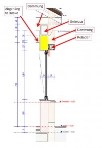

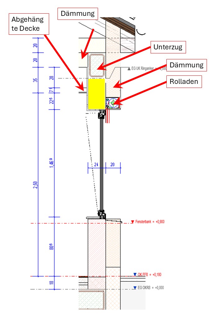

    Hallo Experten,
    wir planen einen Bungalow mit einem Ringanker.
    Aufgrund der Raumhöhen und Fenster ergibt sich dass zwischen Fensterrahmen und Ringanker eine Distanz von ca. 40cm ergibt - gelber Bereich.
    Meine Frage: Wie kann man dies konstruktiv lösen?
    a) Sturz und darüber mit Mauerwerk bis zum Ringanker
    b) Dämmung und Stahlwinkel für ggf. Fensterbefestigung und Rollladenbefestigung
    c) Aufsatzrollladen und darüber dann Dämmung
    Vielleicht hat jemand von Euch ein paar Detailzeichnungen oder technische Lösungen :).

    Fenster mit Aufsatzkasten unter den Ringanker! Hab ich auch so gemacht, und käme gar nicht auf die Idee das anders zu machen.
    Fensterhöhe ist durch nichts zu ersetzen!

    Habt ihr euch den Unfug selbst ausgedacht oder war das ein Architekt?
    Rollladen gehört auf das Fenster schreibt auch schon mein Vorredner.
