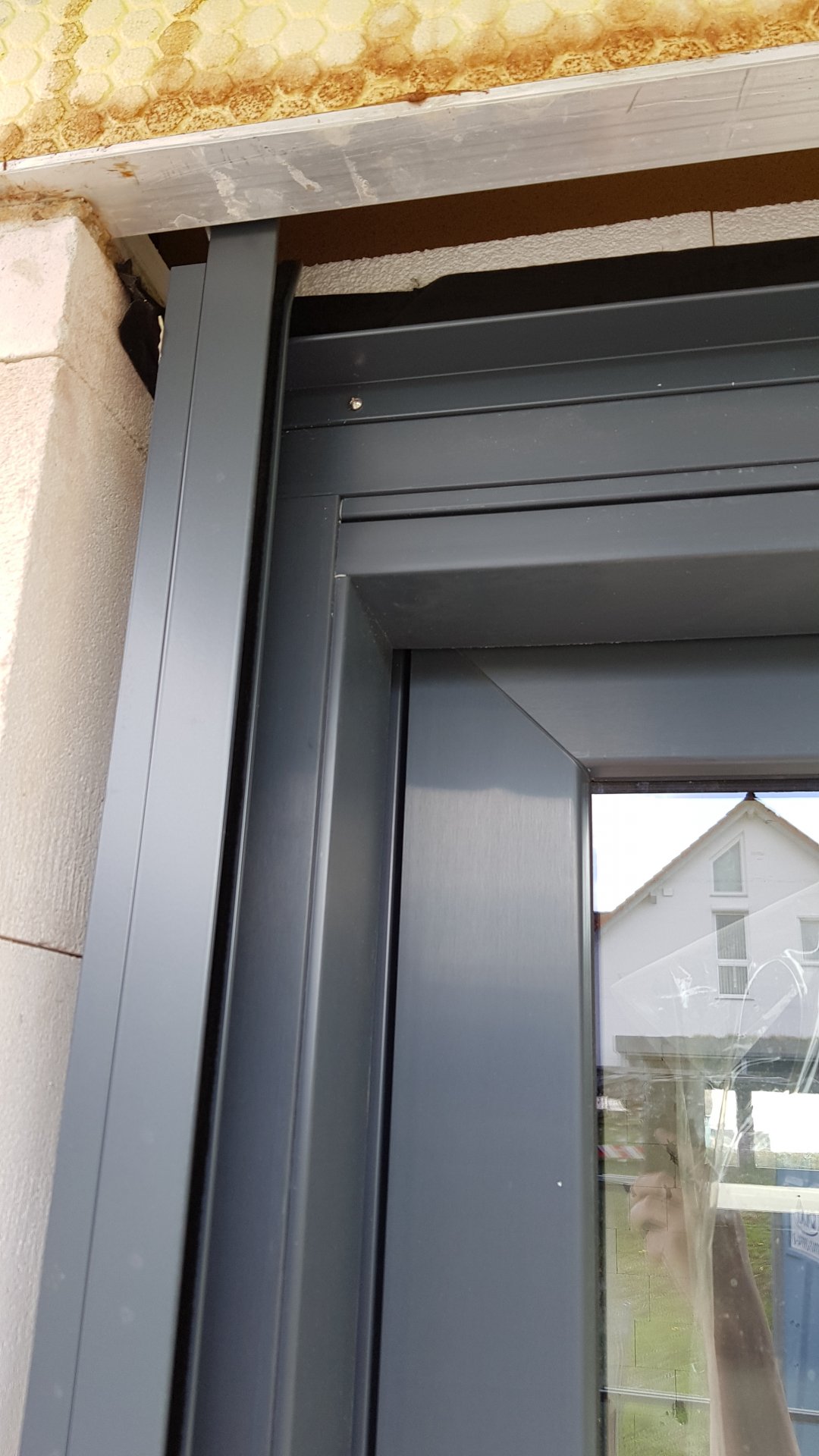

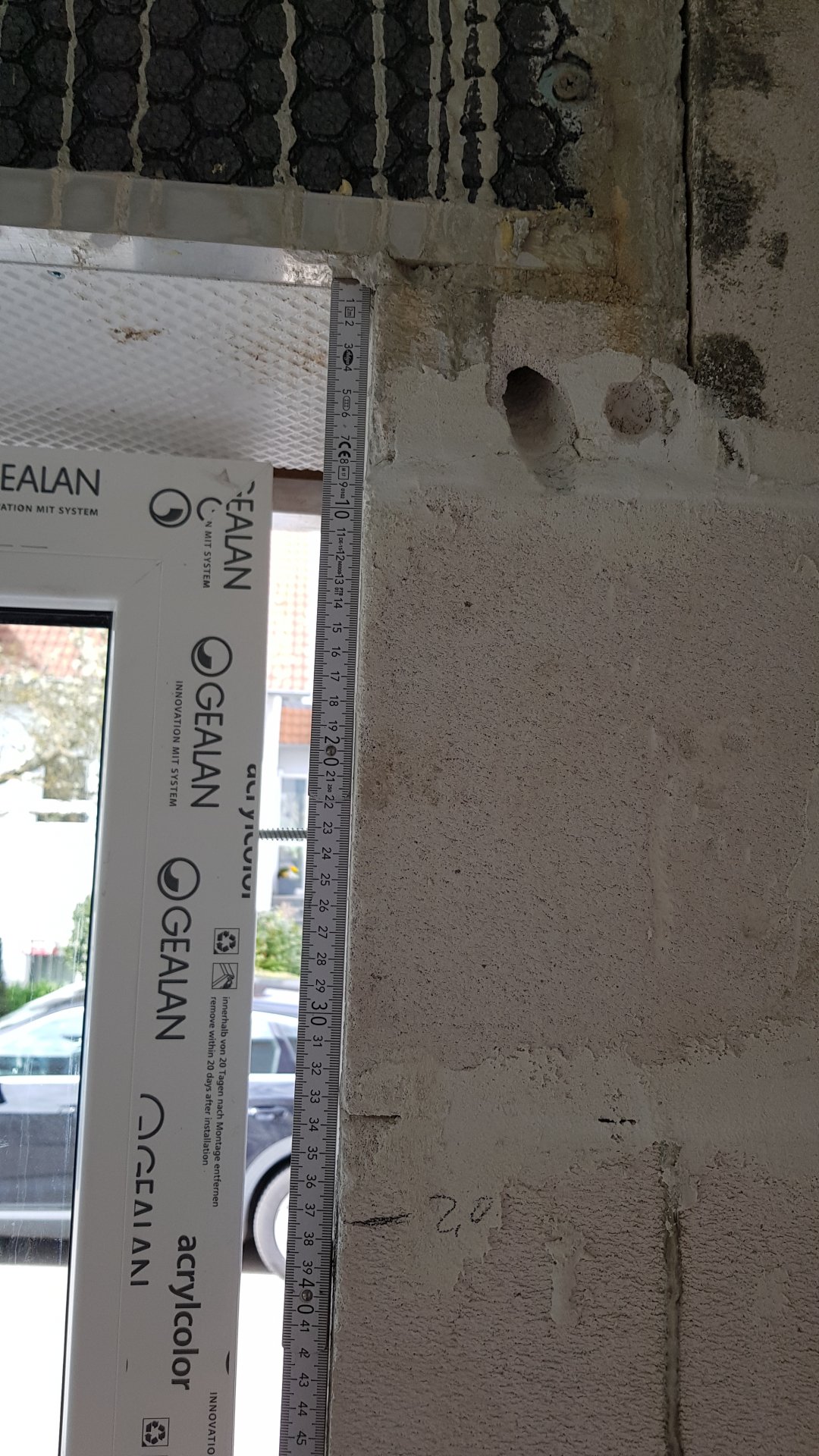

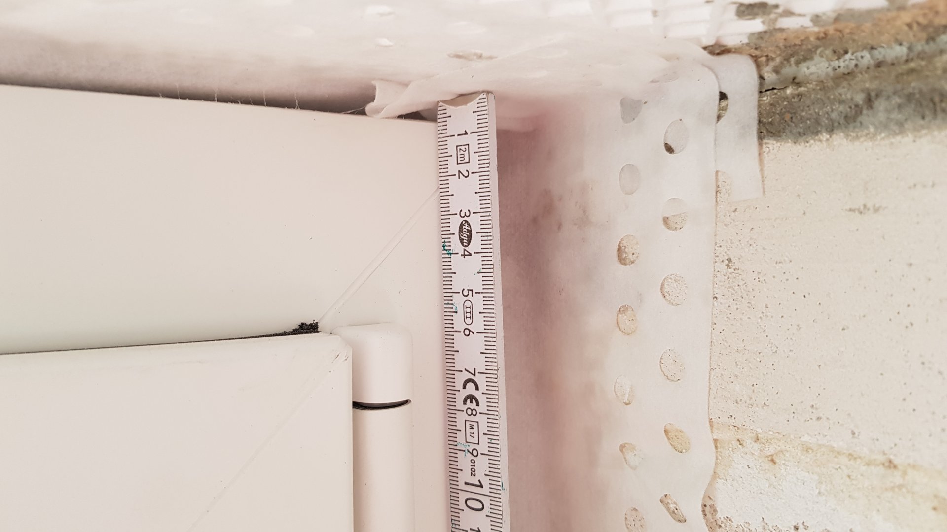

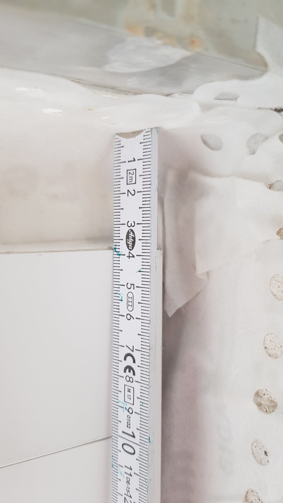

    20210411_154039.jpg 20210410_165339.jpg 20210410_165034.jpg 20210410_164656.jpg
  12. #12 Snowflake1612, 24.04.2021
    Snowflake1612
    Snowflake1612
    23.04.2021
    33
    Ich hoffe nun ist es etwas verständlicher
    Das Bild mit den 4 cm gehört zu der Außenaufnahme... betrifft das hebe/Schiebeelement im Wohnzimmer, daneben befindet sich ein Fenster welches oben ca. 3mm "Luft" hat und das andere Bild ist unser 3. Element... bodentief. Dieses ist noch nicht richtig montiert, wird aber vermutlich ähnlich wie beim Hebe/Schiebeelement. Um die Differenz auszugleichen wollen sie das mit Dämmplatten und putz kaschieren. Das hätte zur Folge, dass wir unterschiedliche Höhen an Fensterstürzen hätten in einem Raum. Sieht das nicht seltsam aus? Wäre von innen und außen sichtbar. Das heißt, wenn der Rolladen oben ist, schaut bei 2 Fenstern die Verschraubung raus...

    Wir hatten am Freitag den fensterbauer da und der hat mit dem Laser+ Meterriss gemessen und es ergeben sich verschiedene Höhen, da die Aussparungen vom Rohbauer teilweise 4 cm zu groß waren und Fenster nach Plan produzieren wurden ohne nochmal vor Produktion ein Aufmaß zu machen...
