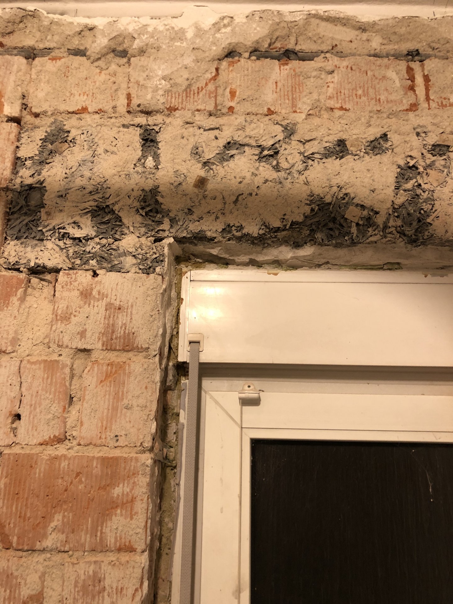

    Ich bin dabei mein Badezimmer zu Renoviere und möchte dabei ein Fenster + die Wand neu verputzen.
    wisst ihr was das um den Fenstersturz ist ? kann ich dort einfach wieder drauf putzen ?
    Danke im Vorraum !

    Um den Fenstersturz sehe ich Mauerwerk. Kann man drauf putzen.
    Der Sturz selber ist mit einer Holzwolle-Leichtbauplatte (HWL-Platte, Sauerkrautplatte, ...) als Putzträger versehen, kann man auch drauf putzen.
    Das Fenster würde ich eher nicht neu verputzen...

    Eine Hagalithplatte ist das. Wurde früher häufig zum verputzen von Decken verwendet. In heutigen Zeiten verschwinden die allmählich, durch den Einsatz von von Gipsplatten etc. Allerdings werden die Platten heute noch sichtbar verbaut. Zb. schon in Kindergärten gesehen.

    Heraklith: verleimte Holzfasern und garantiert Asbestfrei. Bevor die Frage aufkommt :).

    Ach sry klar heraklith heißt das. Hagalith ist ansetzgips :mauer

    Es handelt sich hier um sog. Holzwolleleichtbauplatten HWL !!!
    Heraklith und Heratekta sind heutzutage meist Mehrschichtplatten aus HWL und MiWo oder aus HWL und PS - das glaube ich bei dem Sturz allerdings nicht. Es handelt sich vermutlich um eine bis in die frühen 80er Jahre hinein gebräuchliche Form der Stahlbeton-Randdämmung bei Deckenplatten und bei Stahlbetonstürzen, weil man diese zementgebundenen Holzhobelspähne super überputzen konnte.

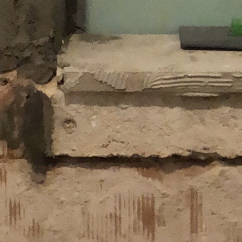

  9. Jamail
    Jamail
    16.07.2018
    26
    Vielen Dank für eure Hilfe, hat mir echt geholfen.
    Morgen wird ein neues Fenster eingebaut. Beim ausbauen habe ich bemerkt, das über der Fensterbank eine Holzplatte aufgeklebt wurde. ( sieht man am Bild).
    Der Fensterbauer meinte das wäre ganz normal, aber was hat das für einen Nutzen ?
    Die äußere Kante liegt ja praktisch draußen, klar da kommt ein Fensteranschluss drüber.
