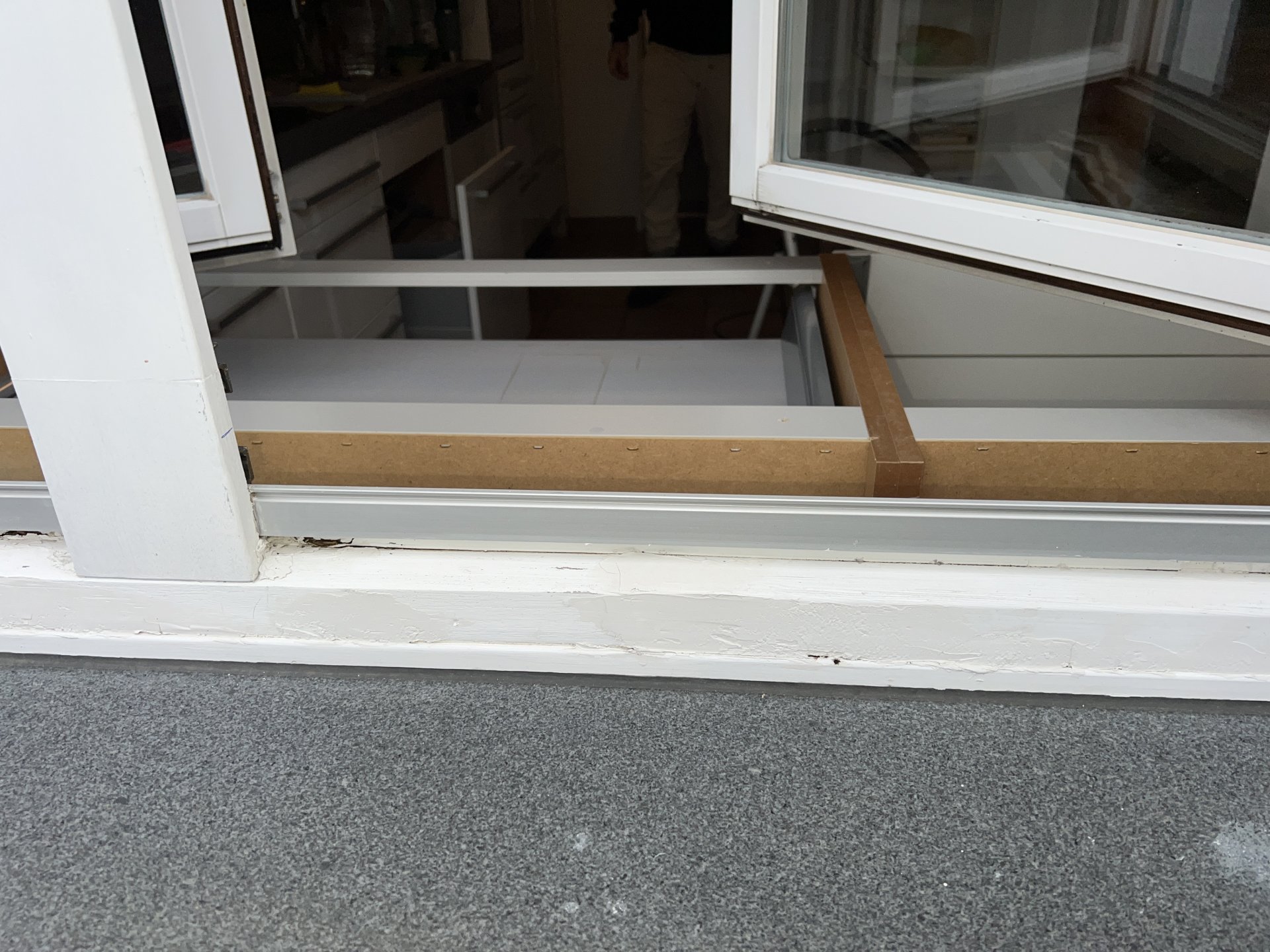

    Hallo Zusammen!

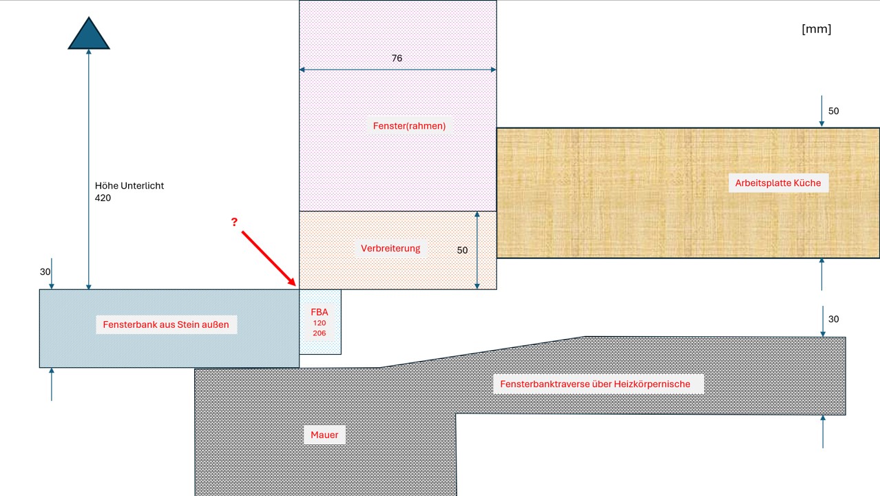

    Ich muß in einem Altbau (1968) in der Küche ein altes Fenster austauschen. Die aktuelle Einbausituation habe ich in der Skizze dargestellt.

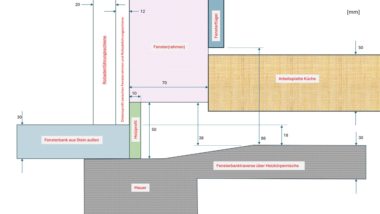

    Aktuelle Situation (s. Skizze 1):

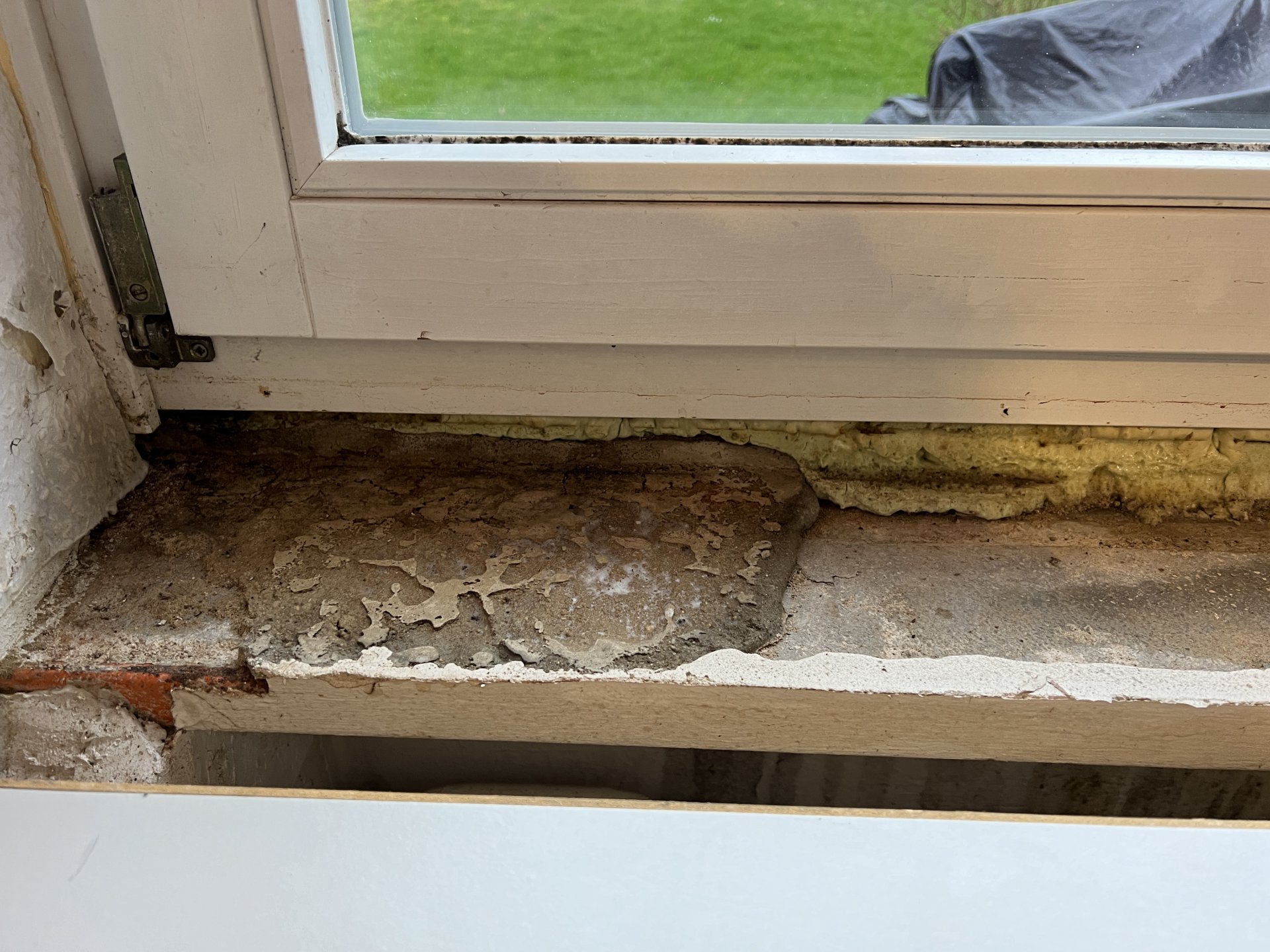

    Anders als ja anscheinend im Altbau üblich ist die Fensterbank außen höher als die Fensterbanktraverse innen (es gibt kein innenliegendes Fensterbrett). Das Fenster "steht" auf einen dünnen Holzprofil, welches widerum auf der Mauer "steht". Der Raum zwischen der Mauer, dem Fenster und diesem Profil ist mit Bauschaum ausgefüllt. Dass diese Konstruktion Fäuchteschäden verursacht hat dürfte klar sein.
    Zukünftige Situation:
    Meine Frage ist nun wie das neue Fenster am besten eingebaut wird? Die Fensterbank außen (sie hat übrigens ein Gefälle nach außen) soll bleiben.

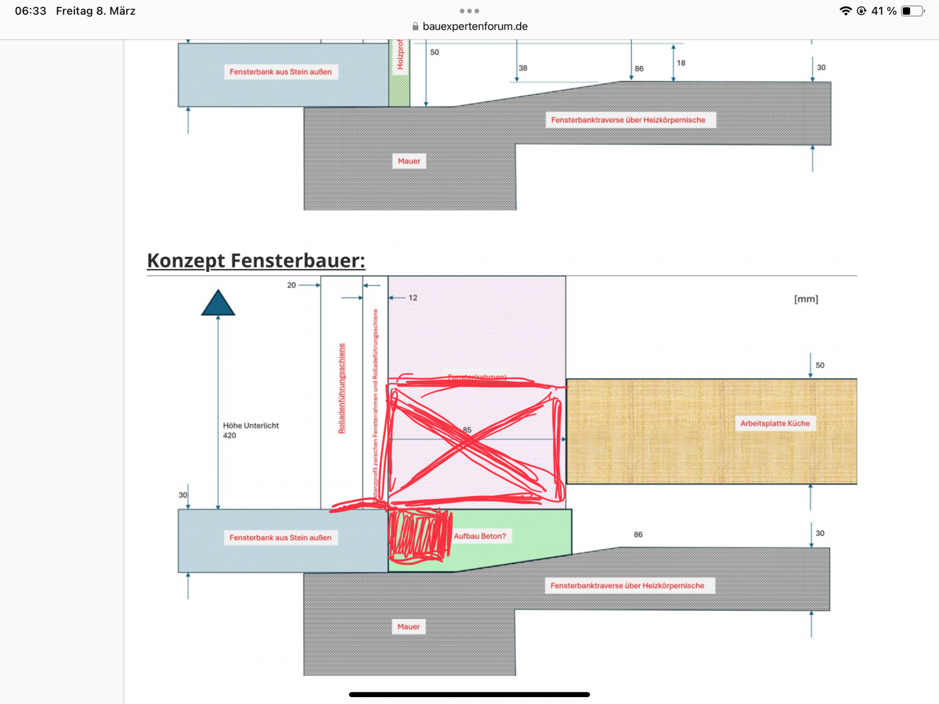

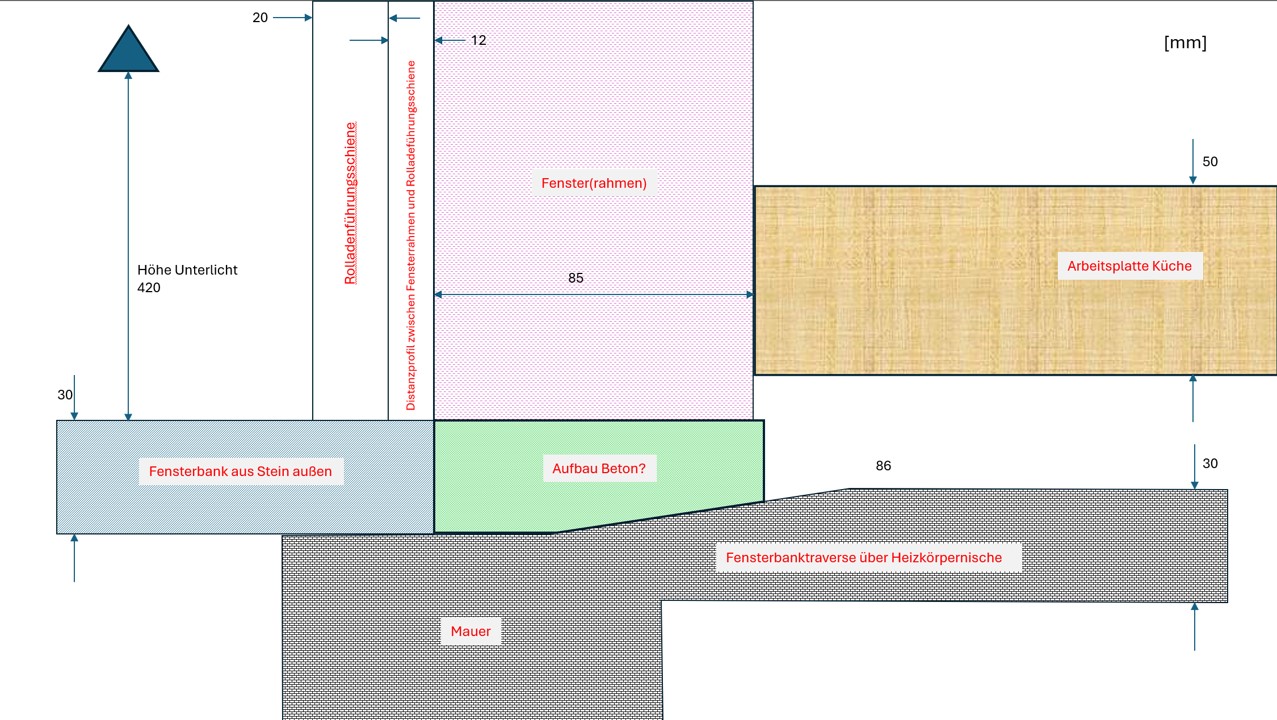

    Mein Fenstermonteur sagte er würde (s. Skizze 2):
    • von innen betrachtet die Mauer auffüllen mit Beton bis zur Oberkante der Fensterbank außen, so daß quasi eine ebene Fläche wie in einem Neubau entsteht.
      kann das gehen? ist der Spalt zwischen diesem Beton und der Fensterbank dauerhaft dicht zu bekommen?
    • dann das Fenster direkt auf den neuen Beton setzen ohne Anschlußprofil. Ich dachte man sollte immer ein solches Profil haben, sei es Alt- oder Neubau?
    Also, da ich kein Fachmann bin würde ich sehr über fachkundigen Rat freuen vor allem wie man diese Situation "dicht" bekommt.
    Vielen Dank!

    Ich würde unten auf jeden Fall ein Fensterbankanschlussprofil mit Ausladung nehmen, dann ggf. noch eine Rahmenverbreiterung zwischen dem FBA und dem Blendrahmen und das neue Fenster dann mit Unterlicht, dann musst du die Arbeitsplatte nicht immer frei räumen.
    ich habe meine Zweifel, dass er die Abdichtung beim Aufmauern dauerhaft dicht bekommt.

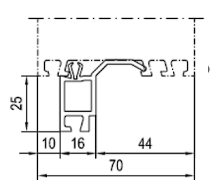

    FBA:
    Das FBA ausladend auf die Oberfläche der Fensterbank außen:
    - d.h. Du meinst ein "Altbau"-FBA wie dieses hier?
    - d.h. ich setze wie beim jetzigen Fenster die Fensterunterkante z.B. 25 mm über die Oberkante Fensterbank außen und "ersetze" das dünne Holzprofil mit der FBA?
    - was mache ich dann mit dem großen Hohlraum zwischen Fenster und Mauer, der dann ja dann ca. 6 cm hoch ist?

    Ok, ich finde den Vorschlag vom Fensterbauer vernünftig.

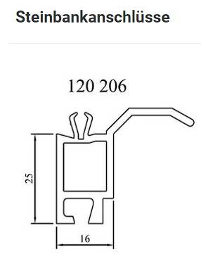

    ICH würde es so ausführen: 50 mm Verbreiterung und dann z.B. das 120 206 - die ca. 30 mm kannst du dann noch Schäumen, stopfender oder auch ausgießen.
    Und zur inneren Steinfensterbank passt noch ein Dichtband.

    Meinst Du so wie in der Skizze?
    Wie bekomme ich dann die Fuge zwischen Fensterbrett, Verbreiterung und FBA dicht?
    Da läuft doch permanent das Wasser dran vorbei oder habe ich etwas falsch verstanden?

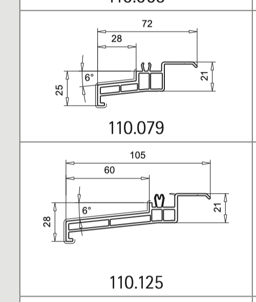

    Na darum ja die Lasche am Profil, die leitet das Wasser doch weg.

    Es tut mir leid, aber ich stehe komplett auf dem Schlauch :irre
    Das FBA wird doch folgendermaßen montiert, wo leitet denn da die Lasche das Wasser weg?
    Oder kann ich das FBA drehen und dann in die linke Nut der Verbreiterung einrasten?
    Falls ja, dann die letzte Frage. Wie dichte ich dann das Fenster diffusionsoffen, da ich ja keine Folie kleben kann, ohne sie dann auf der Fensterbank zu sehen?

    Ah ok - jetzt verstehe ich den Schlauch ;) Sorry, ich habe nicht richtig geguckt und dann nicht nachgedacht.
    Von der Geometrie des 120 206 würde ich denken, du kannst es nicht drehen, denn dann hast du eine V-Fuge direkt vor dem Blendrahmen wo das Wasser nicht ablaufen kann - das ist genauso schlecht als wenn du die Fuge Steinbank/Blendrahmen nur versiegelst.
    Einfach mal den Händler sagen, dass du auf jeden Fall ein FBA mit Ausladung haben willst.
    Die beiden sind von Veka und überdedcken die Anschlussfuge schön weit. Du kannst eine Rundschnur waagerecht einlegen und dann versiegeln - selbst wenn die Fuge dann abreist wird der Wind das Wasser nicht reindrücken und Kapilare hast du da nicht zu befürchten. Du musst also "nur noch" rechts und links zur Bausubstanz sauberst abdichten und regelmäßig kontrollieren^^
