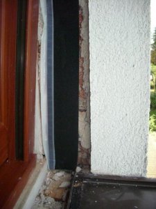

    Er möchte die Fenster nach innen demontieren und nur die innen liegende Fensterbank entfernen. Die äußere Fensterbank mit Laibungsputz etc. möchte er so lassen wie es jetzt ist. Ich stelle mir das in etwa so vor: DSCI0360.jpg

    Meistens wird dort Fensterdichtband als das richtige Angepriesen. Diese gibt es für innen so wie für Außen. Bei der Montage, wie es der Onkel vor hat, kann man solch ein Band im Außenbereich ja nicht verwenden!
    Meine Frage ist jetzt: Lohnt sich der Mehraufwand mit neuer Außenfensterbank + verputzen etc. pp. um von außen dieses Dichtungsband anzubringen?

    1. Auf der Außenseite des Fenster "Kompriband"
    2. in der Mitte "ausschäumen" und
    3. Innen ein """RAL""" Dichtungsband"???
    Ganz gemäß "Innen dichter als Außen" ?!?
