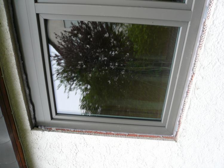

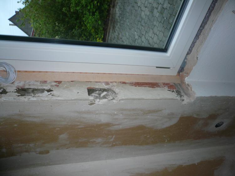

    im Rahmen unserer Altbausanierung werden gerade die Fenster getauscht. Eingebaut werden Kunststofffenster mit Dreifachverglasung.
    Die Fensterbauer haben heute mit dem Austausch angefangen (ich war in dieser Zeit auf der Arbeit). Anbei ein paar Bilder der neuen Fenster. Ich würde mich freuen, wenn sich die Experten hier dazu äußern könnten, ob bis jetzt mit dem Einbau alles passt und fachgerecht ausgeführt wurde?
    Fensterbänke innen + außen sowie Vorbaurolläden fehlen natürlich noch.
    Danke und Gruß

    Kann das auf den Bildern nicht genau erkennen, Glattstrich scheint nicht gemacht worden zu sein?
    Soll das so bleiben?
    Abdichtung Schlagregen?
    Abdichtung Luftdichtigkeit?
    Bin auch nur Bauherr aber so bliebe das bei mir nicht, sieht nicht nach "Stand der Technik" hinsichtlich Montage aus.

    Entwässerung erfolgt nach unten?
    Wie soll die Fensterbank angeschlossen werden?

    Entwässerung erfolgt nach unten mittels Alusims.
    Innen kommt noch eine Laibungdämmung rein, ich weiß nicht inwieweit dies etw. mit einem fehlenden Glattstrich zu tuen hat, muss ich heute mal ansprechen,

    Fenstermontage ohne Sinn und Verstand. Keinerlei Dichtungsbänder zu sehen, weder innen noch aussen.

    Das das Ganze nicht 100%ig ist ahnt der TE sicher auch, sonst hätte er nicht nachgefragt.
    Manchmal frage ich mich was das "Experten"-Forum soll wenn dem Fragenden nur ein paar eher dämliche Kommentare wie
    hingeworfen werden. Hier ein Versuch mal die die wichtigen Informationen zusammenzubringen:
    ... und noch ein bißchen mehr. Stichwort RAL-Montage.
    Wenn das Geld für so teure Fenster da ist dann sollte nicht bei Montage gespart werden.
    Im Moment sieht das nicht nach fachgerechter Montage aus, die Chance besteht aber noch.
    http://de.wikipedia.org/wiki/RAL-Montage - da steht eigentlich alles drin.
    Sehr gut für Laien verständlich diese Webseite: http://www.ep-con.de/montage/ralneubau.html

    Danke Fliesenfuzzi, du bringst den Sachverhalt auf den Punkt.
    Wenn ich es richtig sehe, fehlen also im aktuellen Zustand noch jeweils ein Dichtband innen und außen, um die Montage normkonform werden zu lassen?
    Ich werde den Bauleiter des GU diesbezüglich. ansprechen.

    Wenn ich es richtig sehe, dann ist die RAL Montage Stand der Technik und bei Einhaltung der EnEV zwingend notwendig. Insofern darf man davon ausgehen, dass dies auch entsprechend ausgeführt wird.

    Das was man auf den Bildern sieht, sieht nicht sehr vertrauenserweckend aus. Mehr kann ich nicht reininterpretieren, da ich weder die Baustelle kenne, noch die vereinbarte Ausführung, noch weiß ich was die Firma da noch machen möchte.
    Besorg dir jemand, der deine Interessen vertritt und deine Baustelle in Augenschein nimmt.

    Sehe das auch so, Stand der Technik muss bei der Montage eingehalten werden, da via EnEV vorgeschrieben.
    Also innen und außen fehlendes Dichtungsband einbauen.
    Die Brüstung gehört außen (innen scheint das schon so zu sein) "gedeckelt", die offenen Kammern der Steine dürfen m.E. nicht sein.
    Die Alufensterbank soll wie befestigt werden?
    Die muss m.E. entsprechend eingedichtet werden (Wanne oder dergleichen), damit dir nicht dahinter oder darunter Wasser in die Bausubstanz läuft.
    Der Fensterbauer müsste m.E. auch eine Fachunternehmererklärung nach Einbau überreichen.

    beim nächsten mal bilder einstellen, bitte darauf achten das die bilder eingenordet sind und nicht auf dem kopf stehen
    so wie es aussieht ist links ein band vorhanden ,das heißt unten und außen muß noch

    Korrekt, Stand der Technik gilt schon seit Jahren nicht mehr, nur noch aRdT.
    Letztere müssen nach EnEV allerdings eingehalten werden.
    Der Fensterbauer kann nicht davon ausgehen, dass das nachfolgende Gewerk (sofern es eines gibt) den Anschluss ausführt, daher muss er es nach aRdT ausführen, zumal er in der Fachunternehmererklärung die Einhaltung der EnEV bescheinigen muss.
