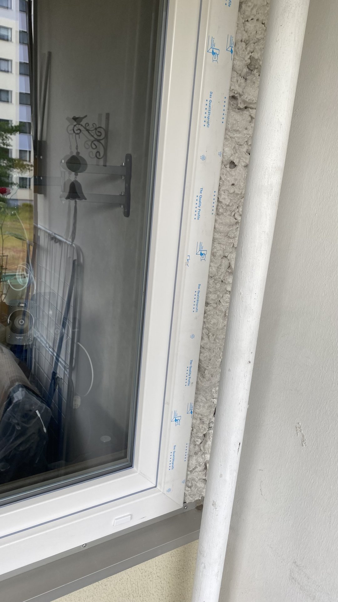

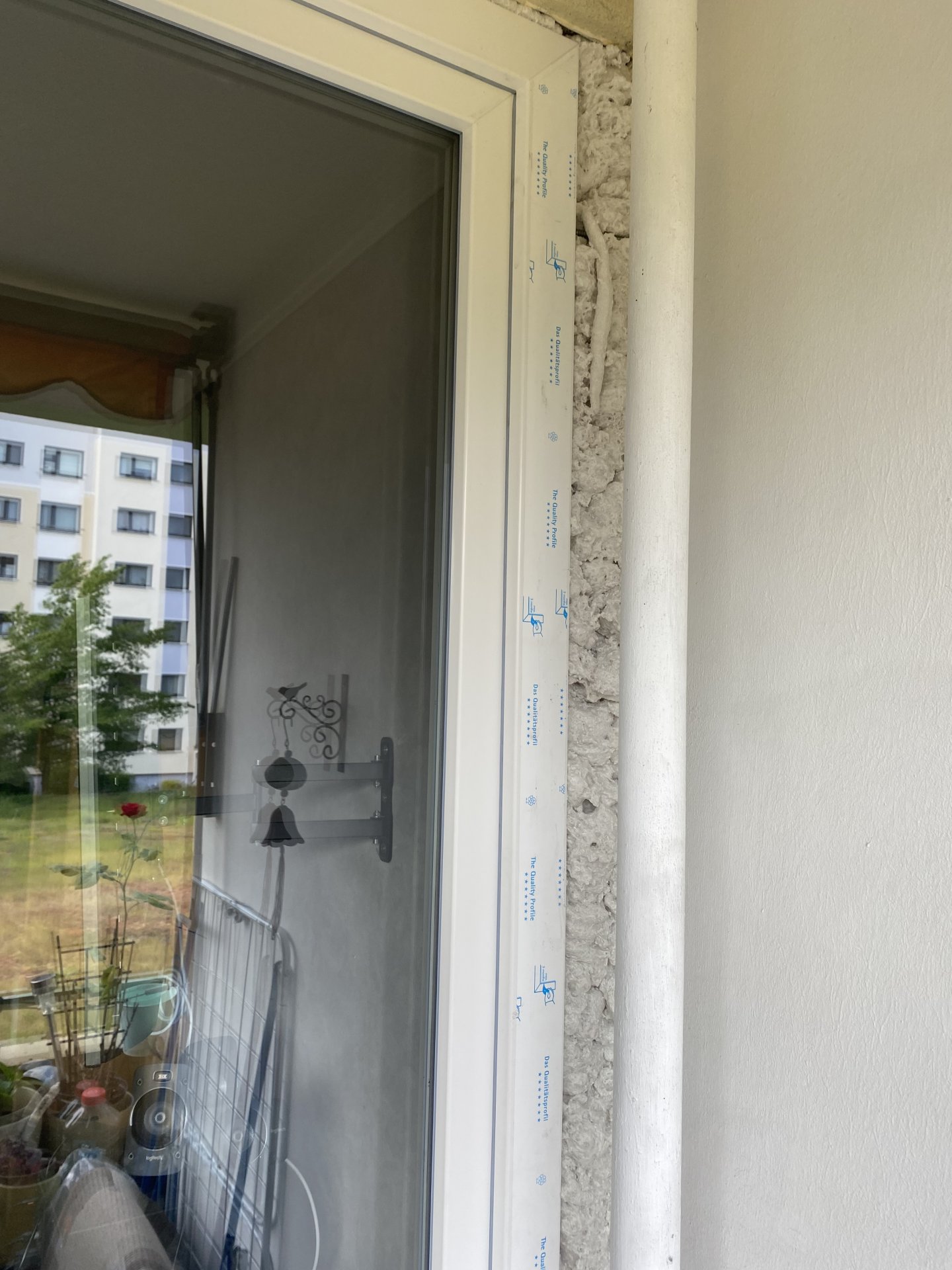

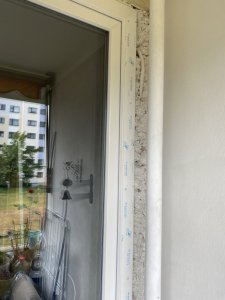

    Sehr geehrte Bauexpertenforum-Mitglieder,
    ich habe einige Fragen. Bei mir mussten die Fenster getauscht werden, weil die alten kaputt gegangen sind. Nun kamen gestern die Handwerker und rissen das alte Fenster raus und die neuen wurden eingebaut.

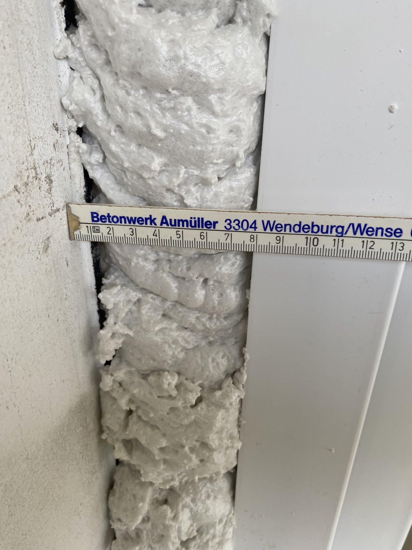

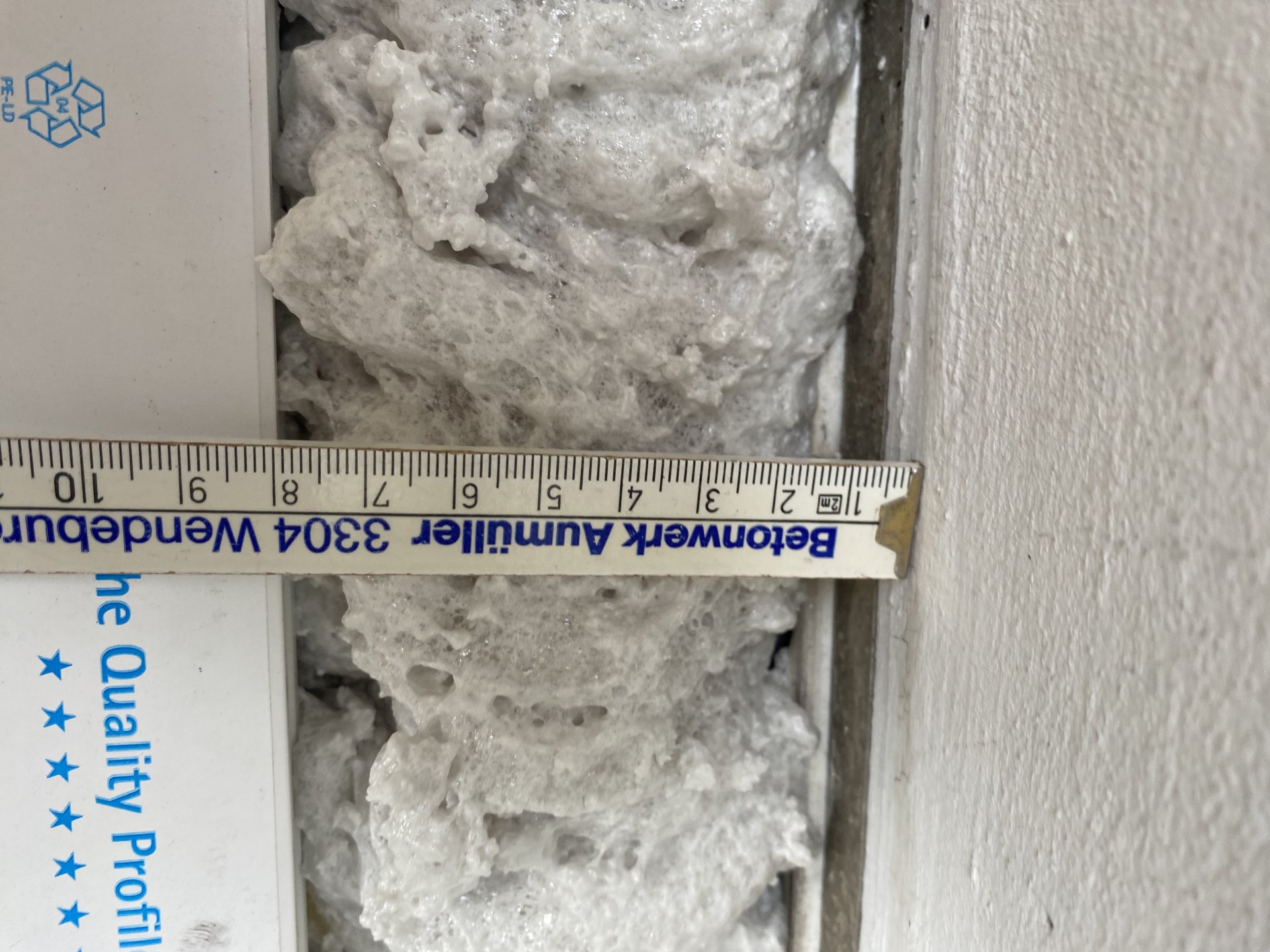

    An beiden Seiten sind etwa 7,5-8cm Abstand zum Mauerwerk (Wand).
    Ist das normal? Im Internet fand ich heraus, dass der Abstand etwa 1,5cm betragen soll.
    Sind diese Angaben aus dem Internet richtig?
    Sind die Fenster nun zu klein? Sollen neue passendere eingebaut werden?
    Hier ein paar Bilder.
    Vielen Dank für die Antworten im Voraus.
    Mit freundlichen Grüßen
    BauHeld11

    Jein. Wenn der Abstand deutlich größer ist, dann hauen halt viele Punkte nicht mehr hin. Das fängt an bei den Dübeln, die dürfen regelmäßig max. 20-30mm freie Länge zwischen den Bauteilen überbrücken, man bekommt diese großen Schlitze nur schlecht innen winddicht und aussen schlagregendicht, die Wärmedämmung ist ein Thema, Schallschutz auch.
    Bei zu großen Abständen wird es halt umfassend mangelhaft, da stimmt dann am Ende fast nichts mehr...

    Aber das macht man dann doch mit entsprechender Rahmenverbreiterung und schäumt nicht einfach alles aus? 7-8cm Fuge kann nicht ok sein.

    Es fehlt mindestens die Verbreiterung, gff. isses auch komplett zu klein (zu schmal UND zu niedrig!)
    Wie sehen die Fenster denn von Innen aus?
    Bitte mal Fotos - Detail und auch alles (auch von außen!)

    Man kann auf einem Bild erahnen dass es oben passt.
    Vermutlich die Öffnung gemessen und beim Abzug links und rechts mm mit cm verwechselt.

    von außen sehe ich auf dem Bild oben ca. 10 mm Fuge - das passt nur, wenn die Laibung umlaufend keinen Anschlag hat

    Stockverbreiterungen nachbestellen, Fenster raus, und dann nochmal einbauen.
    Die Fuge geht gar nicht.

    Hallo Bauheld
    Letztes Foto.
    Sind die Fensterbänke auch neu ?
    Man sieht ja auch da schön die Abweichungen zum Fenstermass.
    Da ist generell irgendwo der Wurm drin.
    Aufmassfehler !
    Prüfe bitte auch gleich die Fenster auf:
    - Fensterprofildicke
    - Anzahl Dichtungsebenen
    - Glasqualität
    ob das mit Angebot und Auftrag übereinstimmt.
    Nur Bauschaum in der Fuge, wäre auch Pfusch.....
