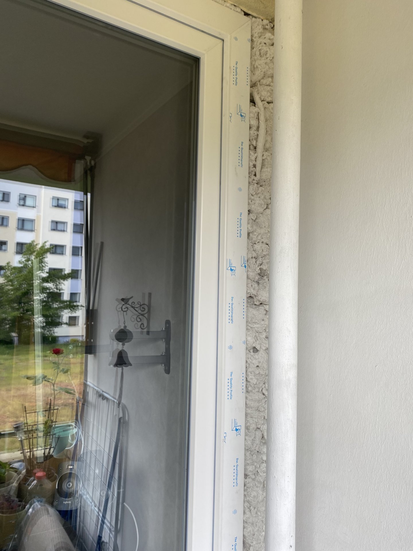

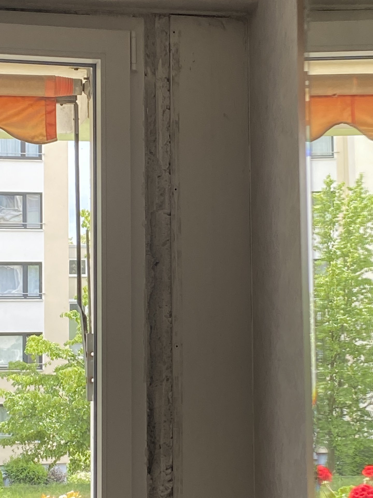

    Hallo thomenec,

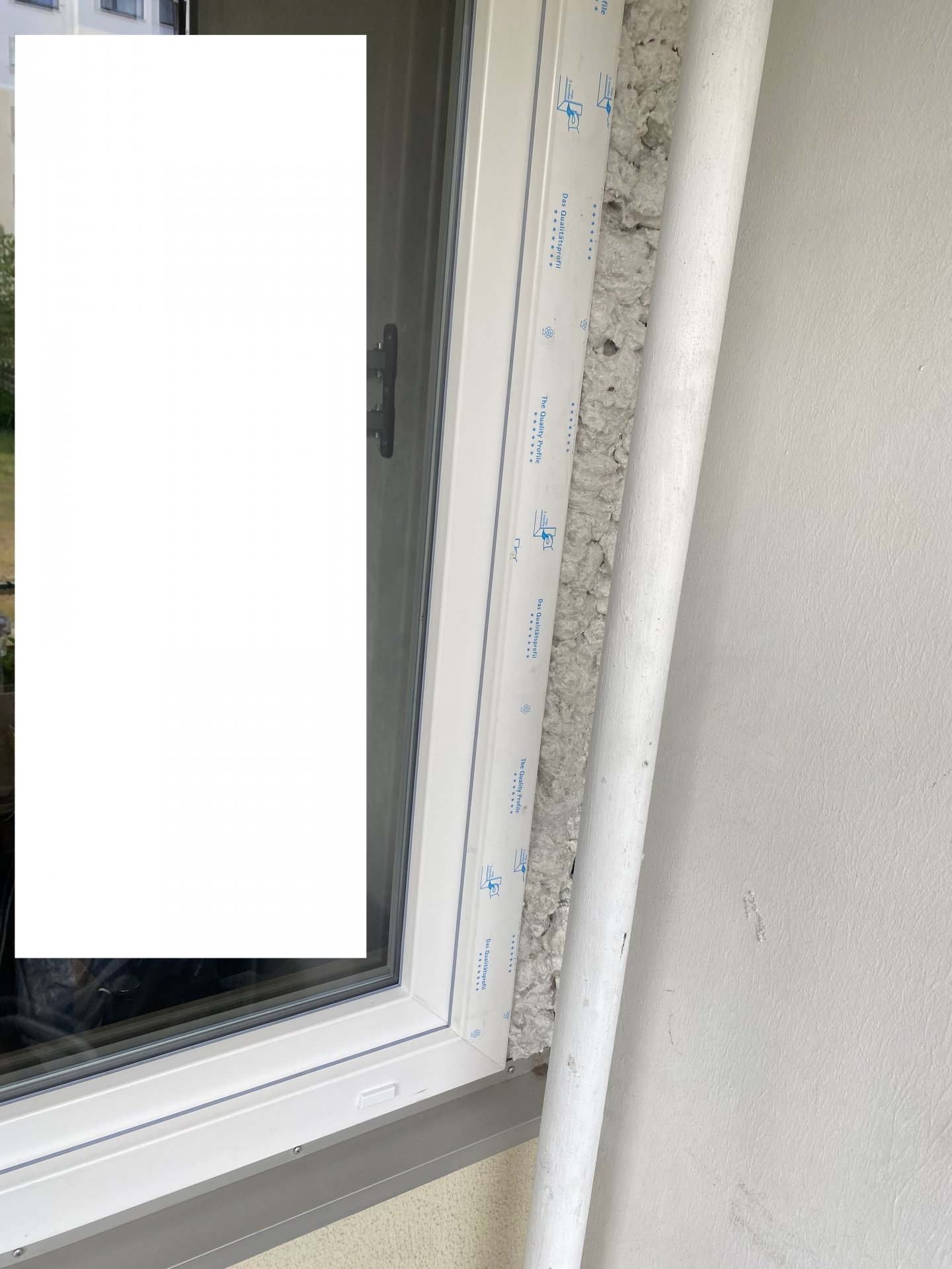

    was meinst Du mit den Einwand bzgl. der Maße per E-Mail belegen? Das vorherige Fenster war original und passte vom Rahmen her perfekt. Es gab keine Fuge von ca. 8cm. Das wissen auch die Handwerker. Vom Original Zustand habe ich leider keine Fotos mehr. Dann müsste ich mich an die Nachbarn wenden.

    Ein Foto von der Stelle von Innen wäre hilfreich.

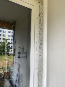

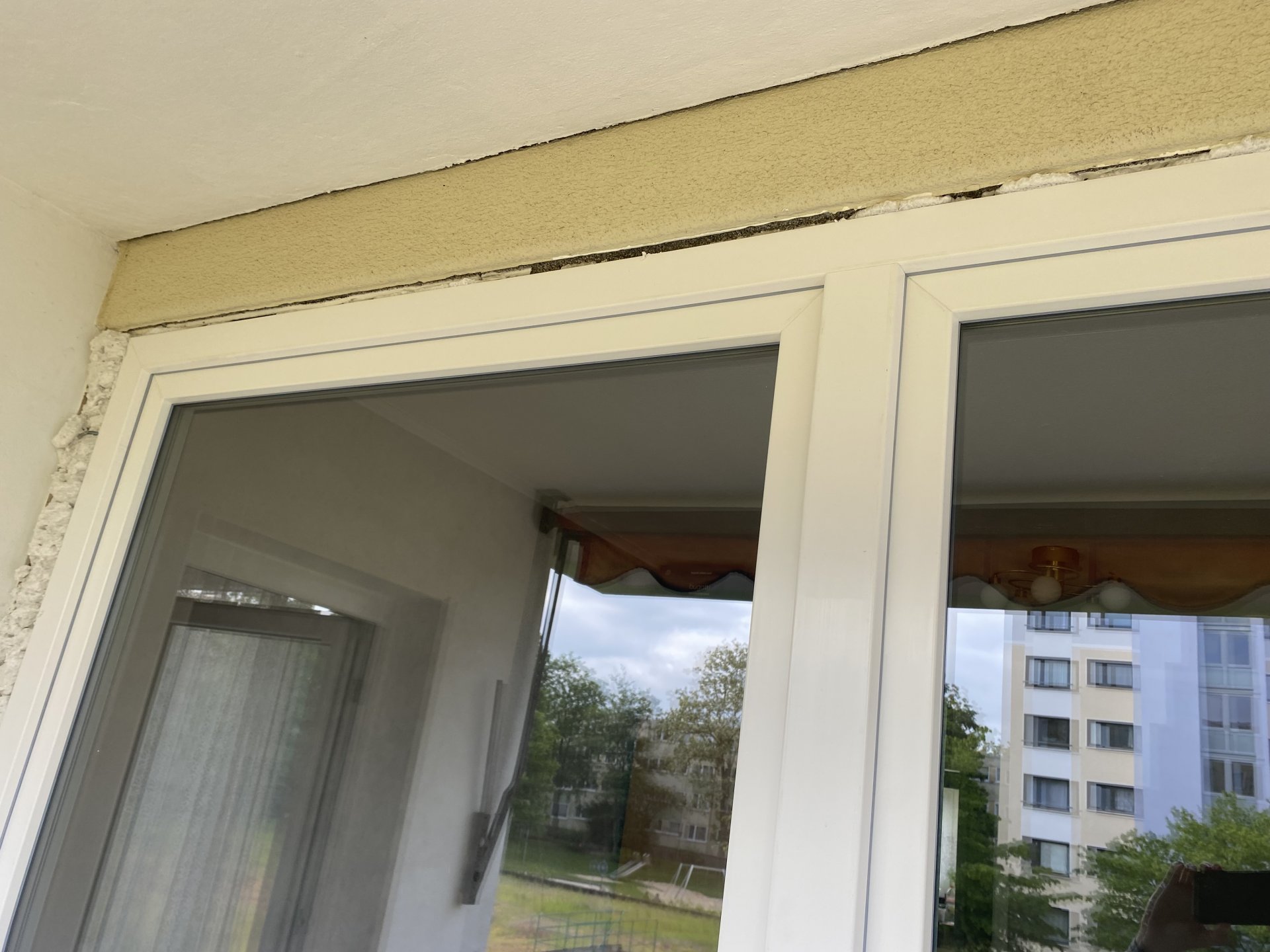

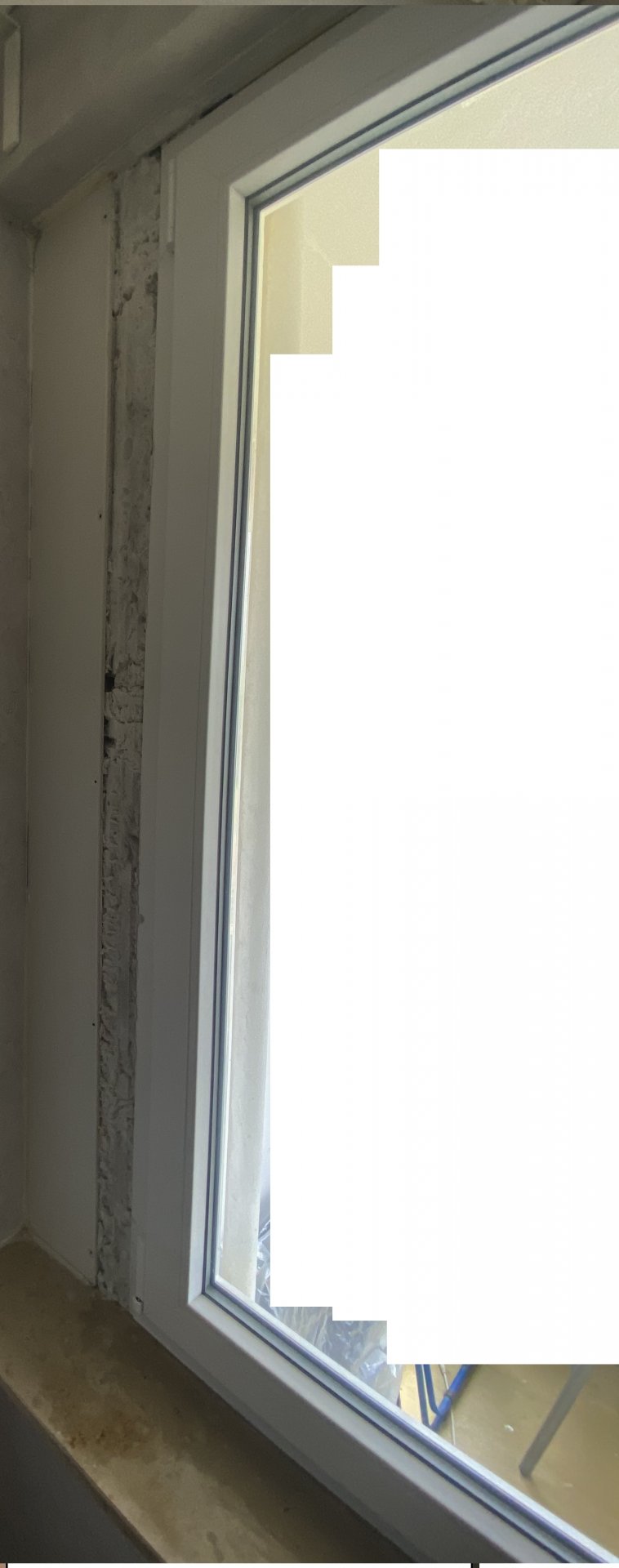

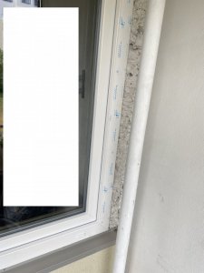

    Hallo Fabian Weber,
    hier zwei Fotos. So sieht es von Innen aus.
    Was meinst Du zu dieser Arbeit?

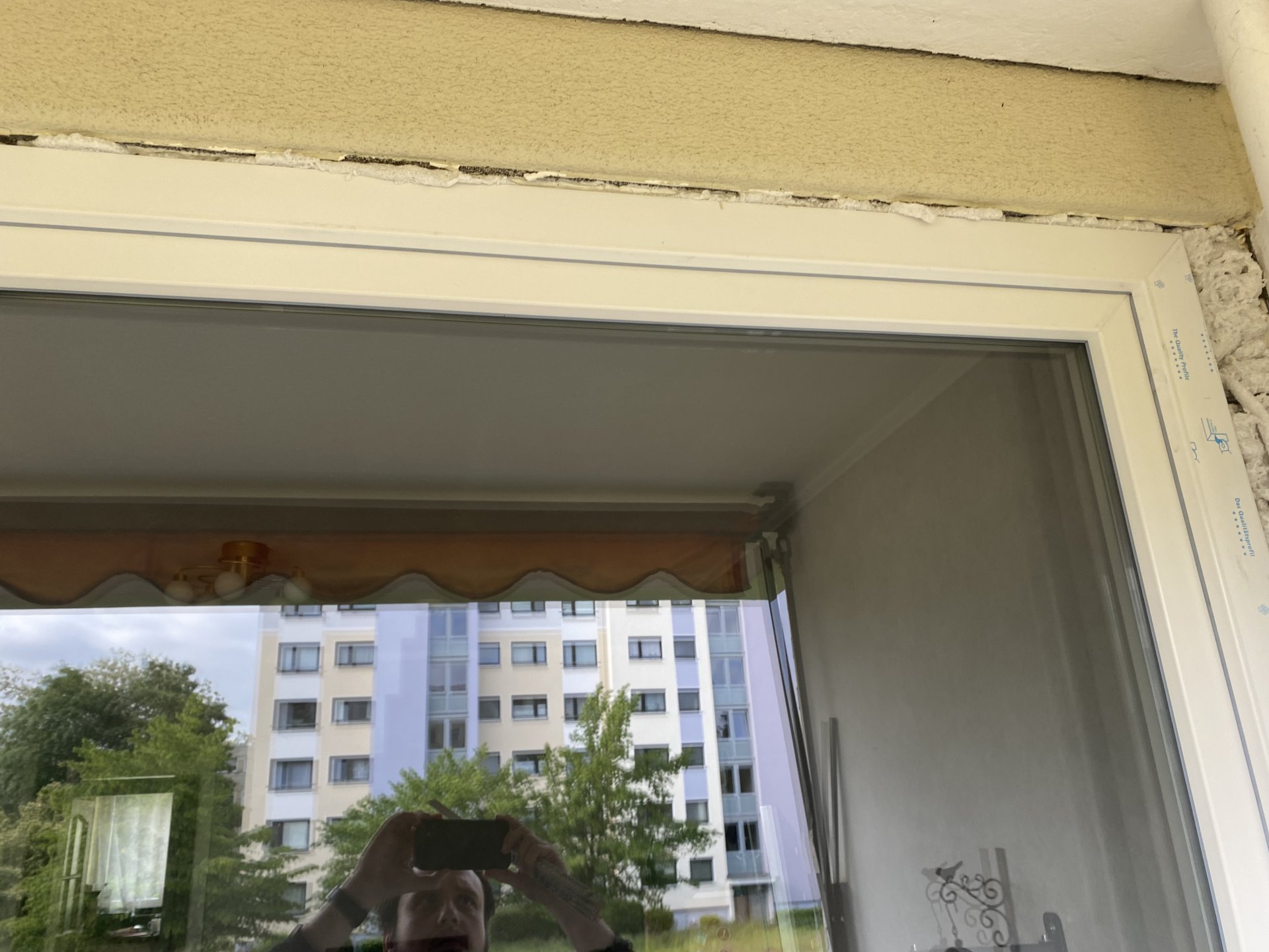

    Bitte mal ein Foto ganzes Fenster mit Leibung, Sturz und Fensterbank von Innen fotografiert.
    Bitte mal ein Foto selbes ganzes Fenster mit Leibung, Sturz und Fensterbank von außen fotografiert.

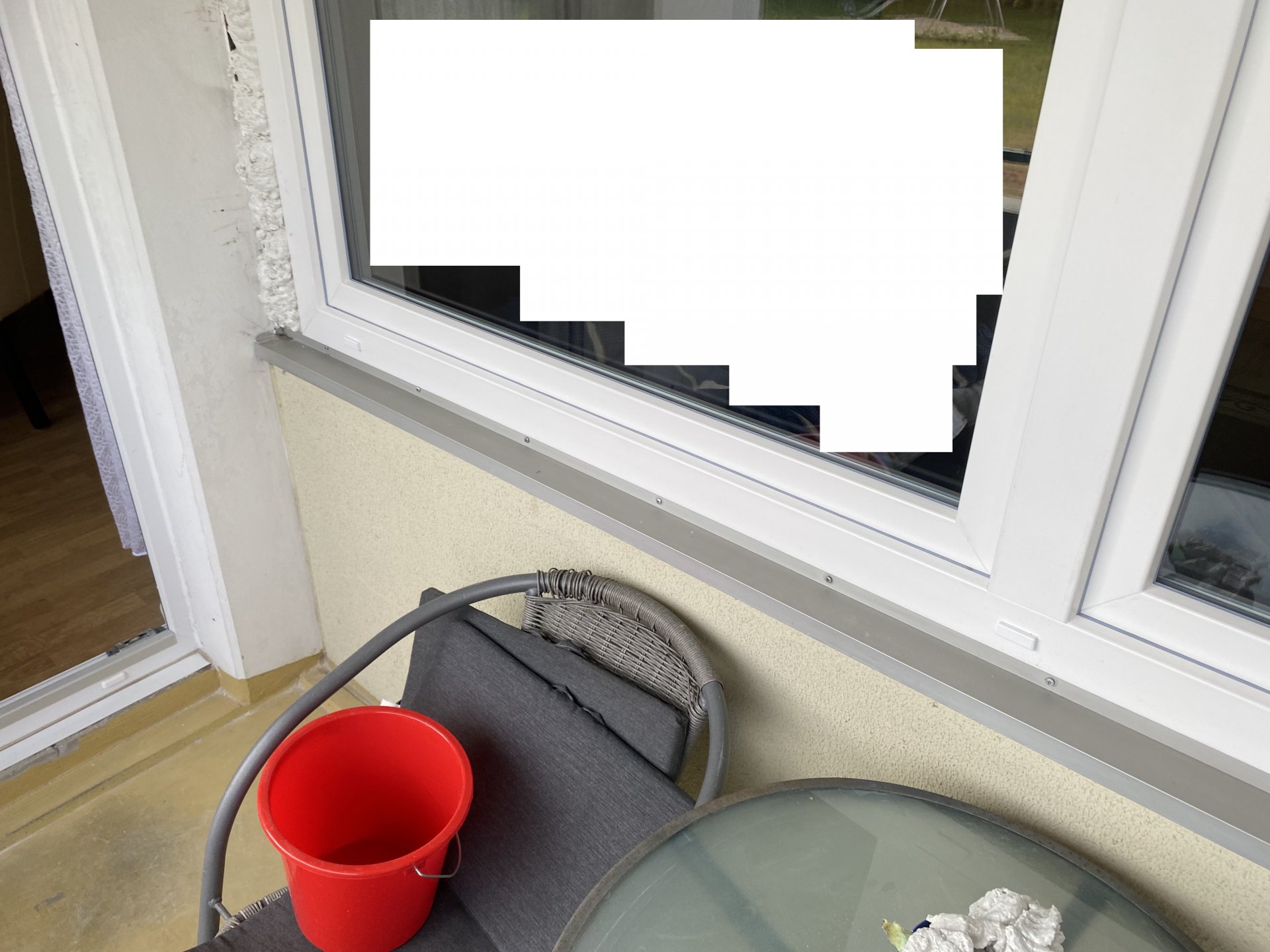

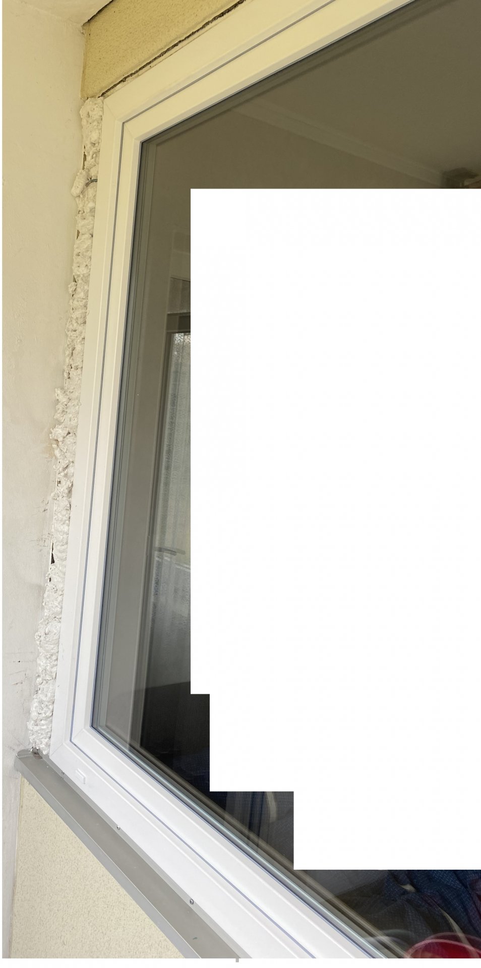

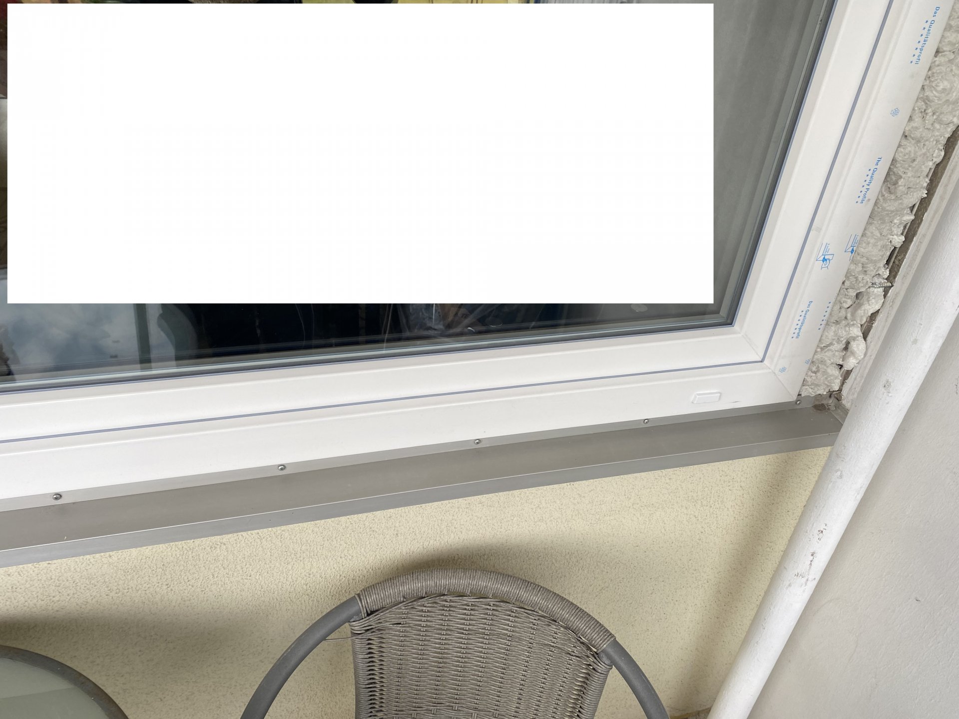

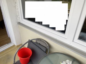

    Hallo profil,
    gerne komme ich deinem Wunsch nach neue Bilder hochzuladen, aber ich habe das Problem, dass ich kein ganzes Bild von Innen und von Außen habe. Dafür aber Teilbilder. Ich hoffe das reicht. Mehr Bilder habe ich nicht.

    Pfusch hoch drei. Dem sollte man das Handwerk legen. Wenn man sich schon vermessen hat könnte man mit Einverständnis des Kunden wenigstens mit RVs ausgleichen. wie stellt sich der eigentlich die Dichtheit die er bringen muss vor. Vorschlag nichts bezahlen und alles raus.

    Aufmaß Fehler....
    Fenster müssen komplett neu auf gemessen, angefertigt und nach den Anerkannten Regeln der Technik (Innen luftdicht, Außen Schlagregendicht) eingebaut werden.

    Kann es vielleicht sein, dass die sich gar nicht vermessen haben, sondern aus irgendwelchen Grünen das jetzt verbaute Fenster anstatt eines besser passenden Fensters verbauen wollen?

    Ich würde behaupten, der hat zum alten Innenputz gemessen, und sich keine Gedanken zu Putzstärken etc. gemacht.
    Das Fenster muss nochmal mit der korrekten Breite hergestellt werden.

    8cm Innenputz wäre aber auch heftig.
    Nein, ich tippe auch auf Fenster übrig gehabt oder falsch bestellt.
    Oder, das ist doch eine Wohnanlage, wurden da mehrere Fenster in mehreeren Wohnungen getauscht? Dann evtl. falsche Zuordnung von Fenster und Wohnung. Irgendwo wurden jetzt 16cm Putz und Laibung weggestemmt und die hatten keine Lust das jetzt rückgängig zu machen, deswegen hat der TE jetzt zu kleine Fenster und muss damit leben (aus sicht der Monteure).

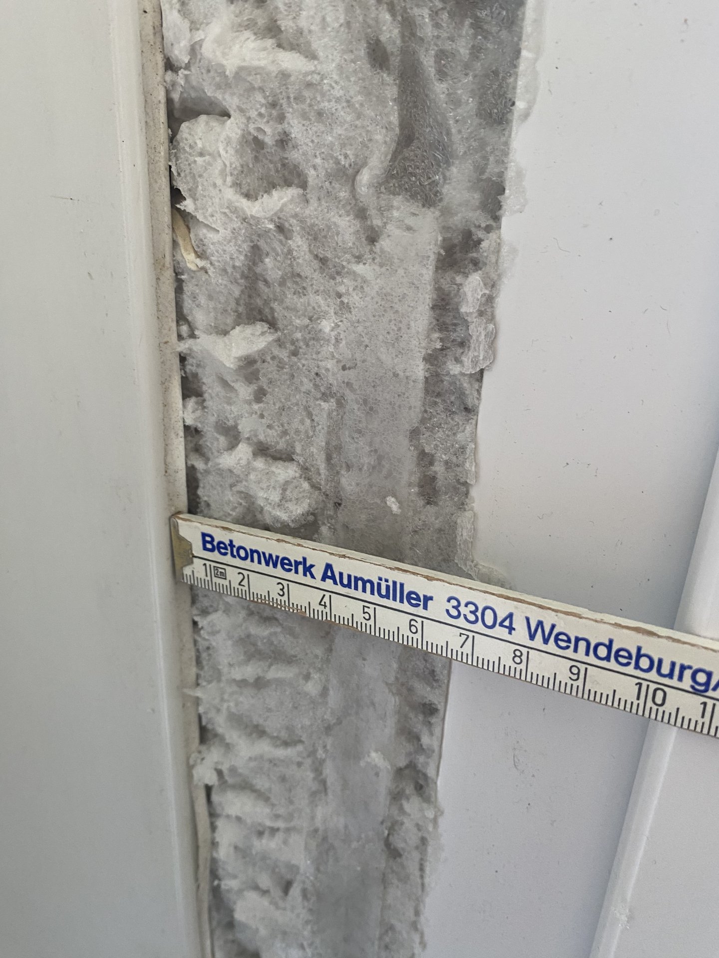

    gibt es eine Norm in der festgelegt wurde, wie breit Fugen beim Fenstereinbau werden dürfen?

    Meines Wissens nur mindestbreite wegen Ausdehnung. Aber 8cm ist eindeutig zu viel außerdem schuldet er Dampf und Schlagregendichtigkeit

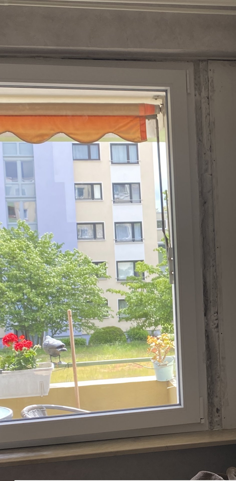

    Sind die Fugen innen auch 80 mm breit? Auf den Bildern sieht es so aus als wären die wesentlich schmaler.
    Die Maximalfuge ergibt sich aus dem Fensterbefestiger und der Abdichtung!
    Der Handwerker schuldet das 3-Ebenenmodell, d.h. außen schlagregendicht, in der Mitte die Funktionsebene mit Schall- und Wärmeschutz und innen muss es winddicht sein. Außerdem müssen die auftretenden Kräfte (Zug-Druck-Belastung durch Wind, Eigengewicht und die Bewegungskräfte von der Benutzung) in das Bauwerk abgeführt werden. Wenn er das bei 80 mm hinbekommt und glaubhaft machen kann, dass das Element nicht hätte breiter sein können, dann hat er seine Leistung erbracht....auch wenn es kacke aussieht!

    Hallo das ICH,
    innen sind es in etwa 70mm und außen halt 80mm.

    Dann sehe ich die Leistung nur als erbracht an, wenn der Handwerker eine gute Erklärung hat, warum das Element 110 mm schmaler ist als nötig (Mauersteine im Weg?) 110 mm weil ein Mensch der weiß was er tut mit umlaufend ca. 15 mm Fuge rechnet.
