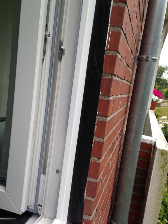

    Hängt von der örtlichen Gegebenheiten ab und der damit verbundenen Schlagregendichtung in Kombi mit der Fensterbankart. Wenn z. B. unter der Fensterbank eine zusätzliche Abdichtung darunter von Nöten ist, die beim Ausbau aber beschädigt wurde oder gar nicht erst existent ist - dann wird man da wohl nicht drum rum kommen. Ein offenliegendes, der direkten Sonnenstrahlen ausgesetztes Schaumband ist für mich zu mindestens kein dauerhaft dichter Schlagregenschutz aber ich bin auch kein Fensterbauer :D

    die verwendung des 3-ebenen-bands macht bei mauerwerk nur sinn, wenn die leibung verputzt ist.

    alte Fenster ausbauen
    Leibung glatt putzen
    neue Fenster einbauen mit dem gewünschten Band
    was ist da das große Problem?
  4. #24 Gast036816, 21.06.2015
    meistens heißt es beim fenstertausch - morgens raus, am abend neue wieder drin.
    schnellputzmörtel?

    aus # 1 kopiert.
    hallo
    also quasi altbau da wird aissen wohl nix neu verputzt.

    Der Fensterbauer hat drei Funktionen sicherzustellen:
    1. innen luftdicht
    2. Dämmung der Anschlußfuge
    3. außen schlagregendicht.
    1 und 2 erreicht er durch einen Dämmschaum alleine nicht. Auch nicht, wenn er darüber zur optischen Kaschierung des Schaums innen und außen lediglich Abdeckleisten anbringt.
    4. Funktion muß natürlich auch noch sichergestellt werden: Durch den Einbau neuer Fenster darf an anderen Bauteilen keine neue Wärmebrücke mit der Gefahr des Kondensatausfalls entstehen, z.B. Betonstürzen über den Fenstern.
  7. #27 Gast036816, 22.06.2015
    ich fürchte, du meintest 1 und 3. dämmung hat man mit bauschaum, mal mehr, mal weniger, aber schlagregendicht kenne ich bei bauschaum nicht.

    Beispielslösung für stumpfer Anschlag, Altbau: Verputzen und Glattstrich an den Laibungen nicht möglich, da die Trocknungszeiten in der vermieteten Wohnung nicht abgewartet werden können ( Öffnung müßte zu lange offen bleiben ).
    Insofern nur umlaufende Dichtbänder zur Herstellung der Schlagregendichtigkeit möglich, die anschließend zur Optik mit Kunststoffprofilen abgedeckt werden müssen.
