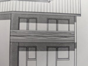

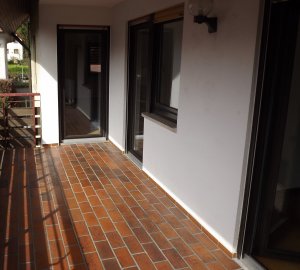

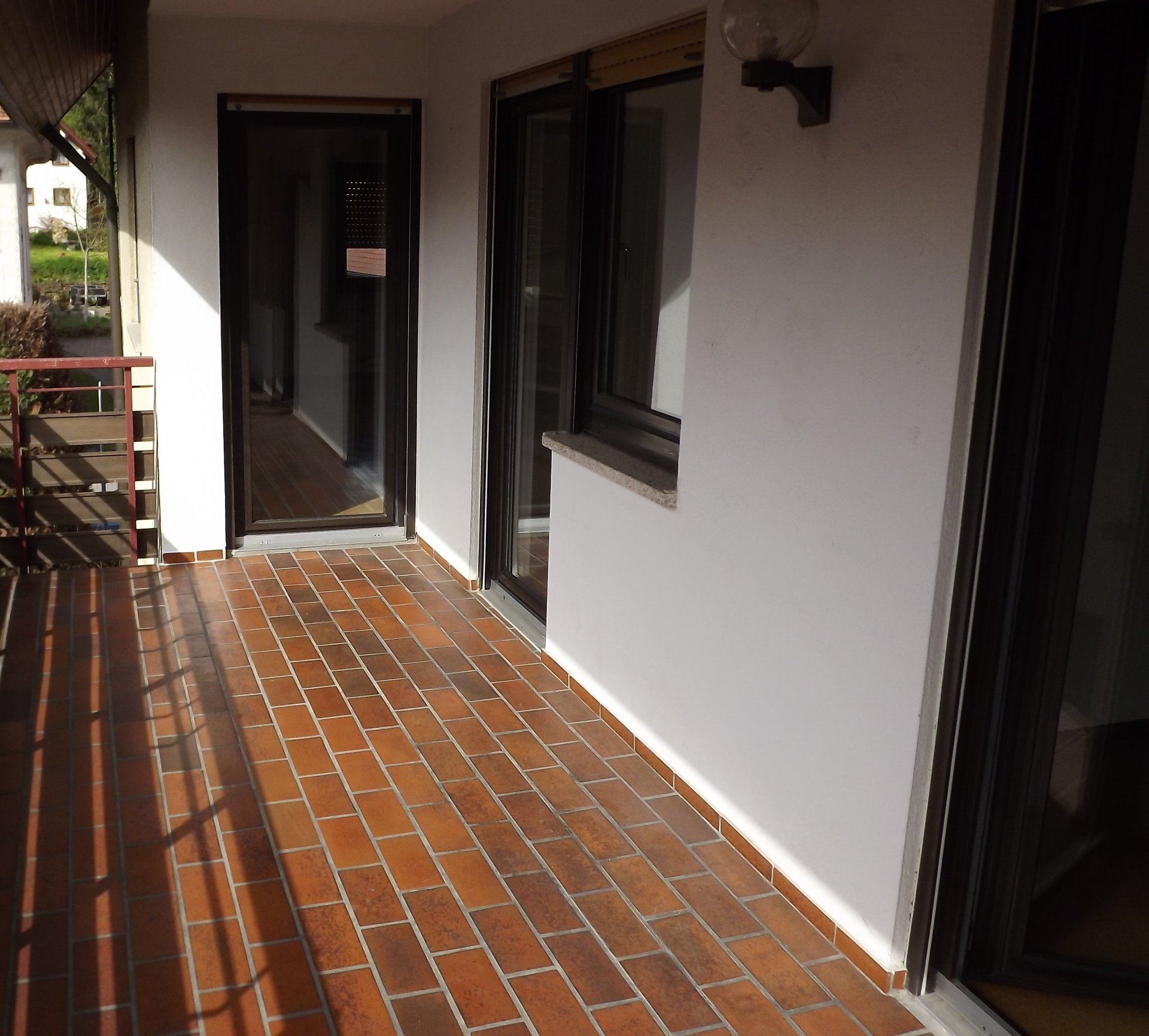

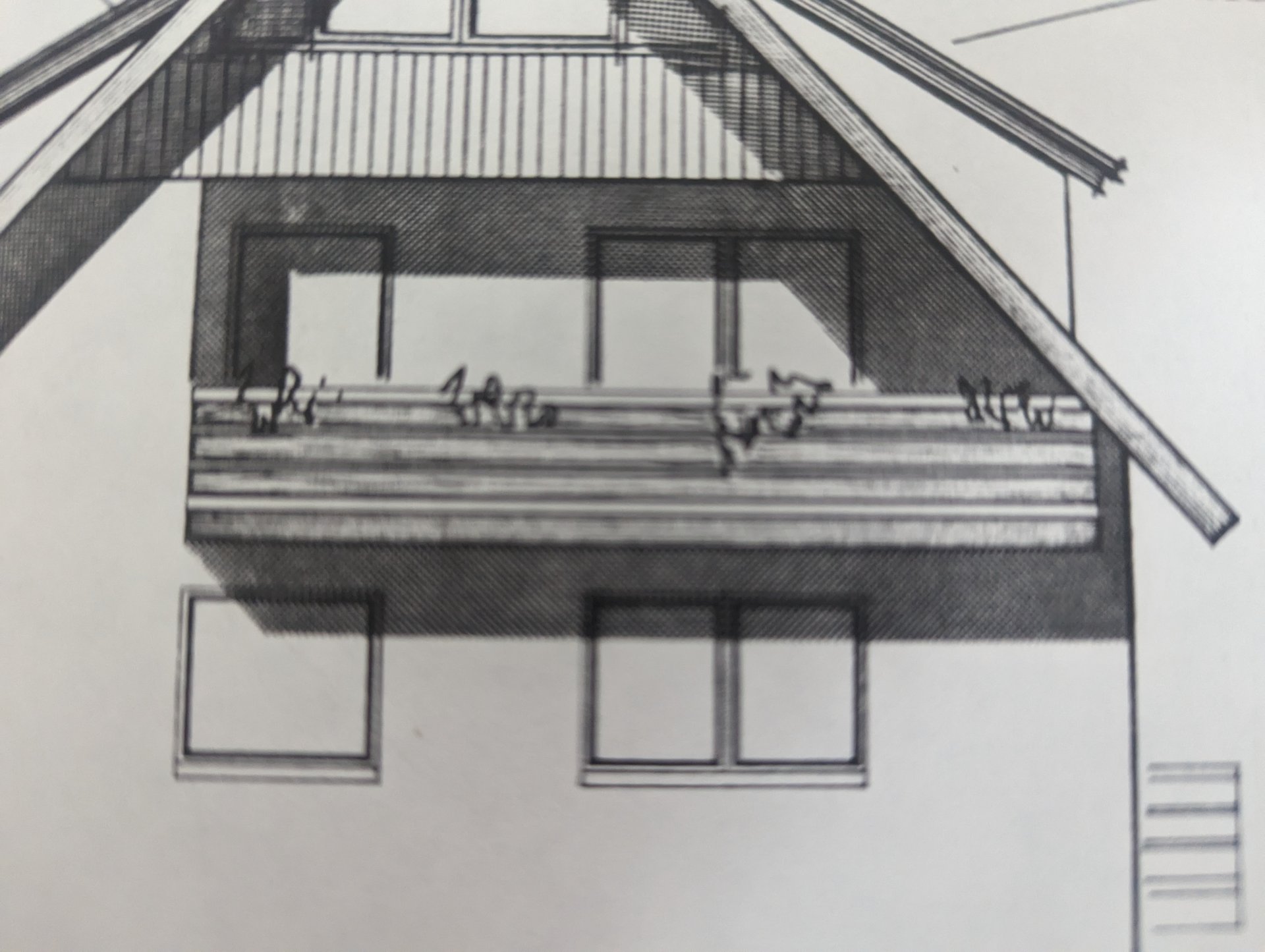

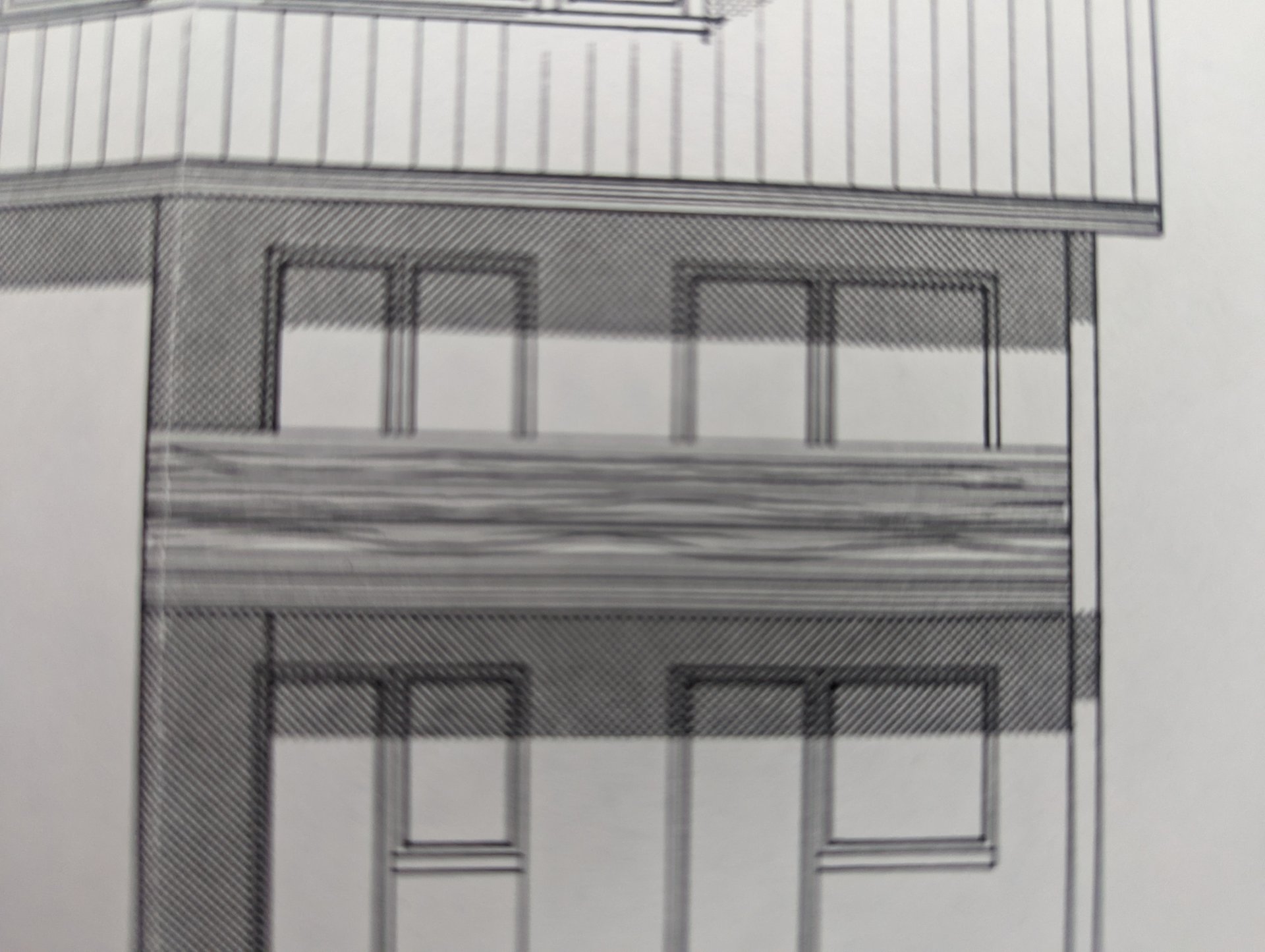

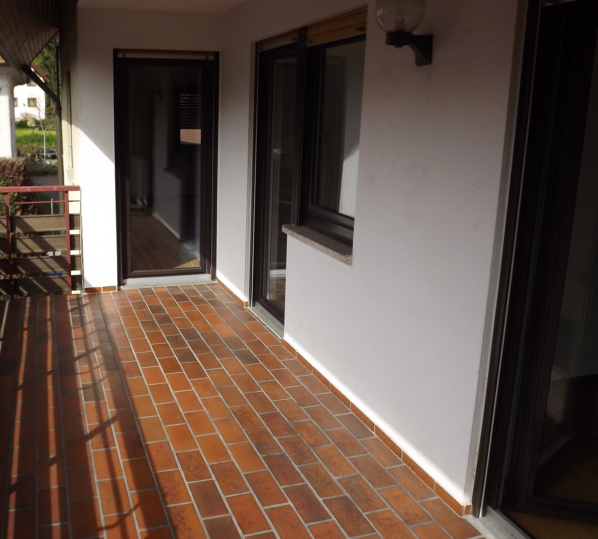

    Guten Tag,
    wir würde gerne nächstes Jahr die Sanierung unser Haus angehen und Fenster tauschen sowie die Fassade dämmen. Das Haus ist BJ ~ 1980, das Mauerwerk besteht aus GS 25 Hebelplansteinen aus dieser Zeit, 12 cm Mineralwolle würde ausreichen, um das GEG einzuhalten.
    Die Balkone sind alle ein stückweit nach innen versetzt, die Balkonplatte ragt dann nach außen. Die Balkone auch noch zu sanieren wollten wir eigentlich nicht...
    Handelt man sich da Probleme mit Schimmel und Tauwasser ein, wenn man nur unterseitig dämmt? Die kritischen Stellen werden ja gewissermaßen von unten erwärmt? Wie kritisch ist das zu sehen?
    Kritischer Punkt wäre auch die Anbindung an die seitlichen Balkontüre, da würde die ja die Außendämmung sonst in die Tür herausragen. Wie könnte man das geschickt lösen? Kleinere Tür und aufmauern oder Türverbreitung vom Fensterbauer vorsehen?
    Anbei einige Bilder.
    Danke für eure Hilfe :)

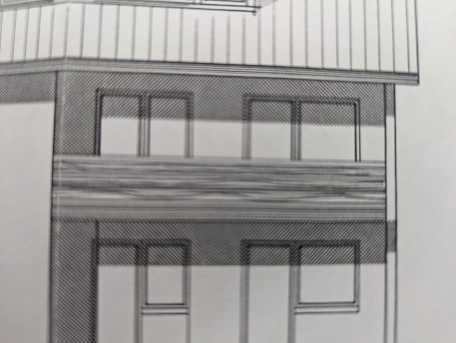

    Hallo spirit7,
    mein Projekt besitzt auch eine Loggia mit seitlicher Balkontüre. Hast du mittlerweile schon eine Lösung gefunden, wie man verhindern kann, dass die Außendämmung in die Türe steht?
    Spontan fällt mir als einzig sinnvolle Lösung ein, die Türe zuzumauern, da diese mit der Dämmung sonst zu schmal wird...

    Ganz banal, hier eine Innendämmung einsetzen.

    Bei 8 m Balkon- und Terrassenbreite würde eine Innendämmung sehr viel Wohnfläche auf zwei Stockwerken aufbrauchen... Neben den anderen Nachteilen einer Innendämmung...
    Diese kommt aus diesem Grund nicht in Frage
