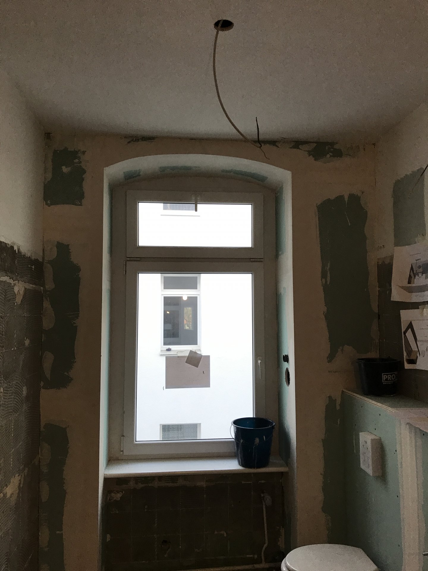

    Mach eine Rahmenverbreiterung aus Holz und die verkleidest Du dann mit Gipskarton von innen.
    Da kannst Du prima von außen den Rolladenkasten dranschrauben
    Wenn Du willst, kannst Du dann den Gipskartonsturz noch innen bündig mit der Wand machen.
    Hier schau mal, gerade diese Woche habe ich einen Rundbogen in einer Badsanierung mit Gipskarton vorziehen lassen müssen, weil rechts eine hässliche Abkofferung war, die ich einfach auch links ergänzt habe.
    Das ergibt eine schön ruhiges Bild.
