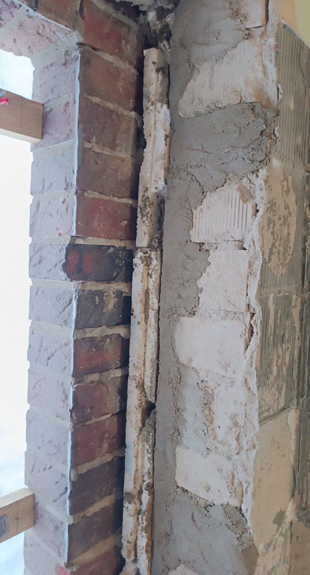

    mich beschäftigt aktuell eine Frage zum Fenstertausch im Altbau. Altes Fenster wurde entfernt, Laibungsputz abgeschlagen. Dabei ist nun aufgefallen, dass zwischen der Klinkerfassade (wurde wohl nachträglich in den 70ern gesetzt) und dem "richtigen" Mauerwerk ein Luftraum von ca. 6 cm vorhanden ist. Dieser ist mehr oder minder mit mehreren lose übereinanderliegenden Styroporplatten (a 2 cm) "gedämmt". Im Bereich der Laibung wurde damals der Luftspalt bzw. die Styroporplatten mit dicken "Putzbatzen" egalisiert um das Fenster direkt an den Verblender zu setzen...
    Doch wie geht man nun beim Einbau eines neuen Fensters vor? In das "hintere" Mauerwerk setzen und den 6cm Luftspalt zum Klinker irgendwie verkleiden? Oder das Fenster mittels Winkelbefestigung in die "Dämmebene" setzen, wobei diese losen Styroporplatten natürlich nur bedingt eine echte Dämmebene darstellen... vielleicht könnte man noch versuchen den Luftspalt unmittelbar um die Laibung herum mit einem besser füllenden Dämmstoff zu versehen...
    Fragen über Fragen :confused: Vielleicht hat ja jemand einen schlauen Tipp für mich :)

    Hat dein Smartphone eine Kamera?

    Einmal ein Foto. Einblaßdämmung kommt nicht in Frage.

    Ich würde die Lücken in der Dämmung ausschäumen, und dann den Schaum sauber abschneiden.
    Das Fenster braucht bei dem großen Versatz zum Klinker eine Rahmenergänzung. Somit kannst Du nach Einbau die Leibung innen noch sehr dick zusätzlich dämmen.

    Weil das nur eine kurze Außenwand ist wo der Klinker einen Abstand von 60mm zur Innenwand hat. Der ja zudem auch bereits mit Styropor "gefüllt" ist. Und der "offene" Teil bei der Fenster Laibung müsste dafür ja auch erstmal verschlossen werden, sonst fliegt das Zeug da ja raus . Bei den anderen Wänden ist nur 1cm Luft, das lohnt da ja nicht.

    Meinst du eine Rahmenverbreitung (unten/oben/seitlich) oder eine Verbreiterung nach vorne wegen dem 60mm Abstand zum Klinker? Das Fenster würdest du aber vorne direkt in die "Dämmebene" an den Klinker setzen (mit kompriband) oder in die innenliegende tragende Wand?

    Eine seitliche Rahmenvereinbreiterung meine ich Und die Fenster in die Dämmebene hinter den Klinker setzen.

    Alles klar. Und die Fenster dann vermutlich mit Mauerankern in der tragenden Wand verschrauben, da in der Dämmebene ja nichts halten würde :D

    Leibung verbreitern: 4cm Styrodur an die Vormauerschale kleben, mit Gasbeton die Leibung bis innen ziehen

    Inklusive Sturz auswechseln, bisschen aufwändig oder?

    Da suche ich mir doch eher einen Dämmblock in der richtigen Dicke und schäume ihn umlaufend in den Spalt ein.
    Und zur Not klebe ich innen zusätzlich eine Leibungsdämmung aus WEDI-Platte / Jackboard auf die Leibungsflächen und auf die Sturzunterseite.
