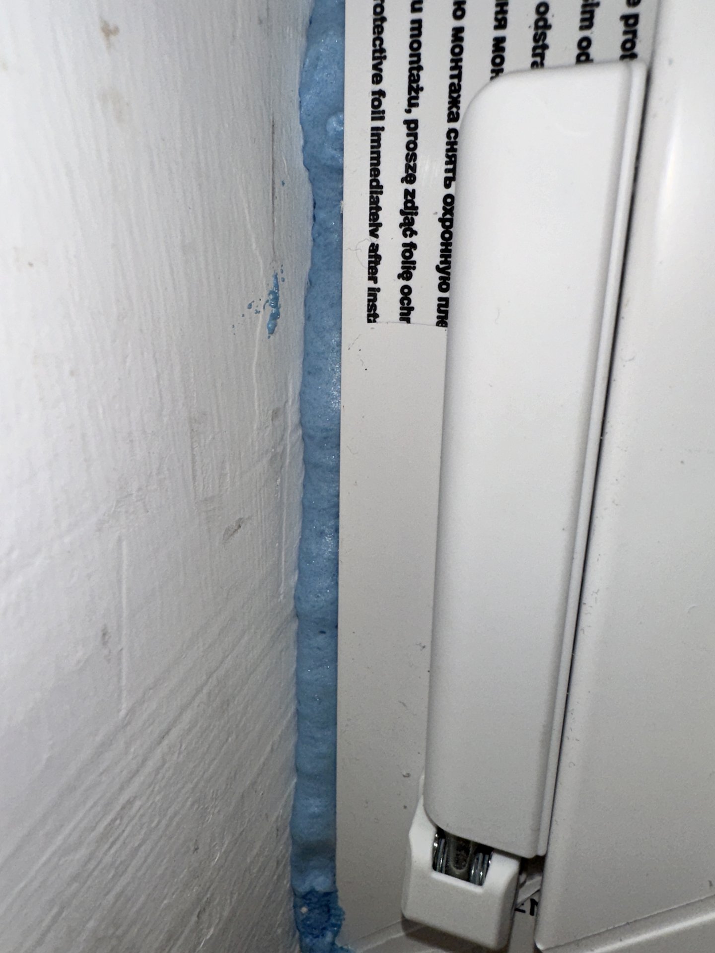

    Guten Tag in die Runde,
    Ich habe einen fensterfachbetrieb beauftragt meine Fenster im Altbau zu tauschen. Derzeit haben wir so ca. -1 grad und gestern wurden schon die ersten Fenster getauscht.
    Ich habe erstmal blind dem Fachbetrieb vertraut. Dachte die kenne sich ja aus, aber jetzt habe ich online gelesen, dass es totaler Schwachsinn bei Minusgraden.
    Die Fenster sind alle im EG und es sind Kunststoff Fenster. Das Haus ist beheizt.
    Der Fensterbauer meint dies sei kein Problem. Die haben bei -13 grad letztens erst etwas eingebaut.
    Bei einem Fenster kann ich so blauen Schaum zwischen Rahmen und Fassade sehen. Den Schaum kann man eindrücken, aber sonst passiert nichts. Also es ist fest und es zerbröselt nicht.
    wie sieht es nun aus? Ist es ok so bei Minusgraden zu verbauten? Wie kann ich feststellen, ob nicht ok ist?

    Dem Fenster ist die Temperatur egal, das Problem könnten die Abdichtungsmittel sein.
    Wenn die Fuge jetzt nur geschäumt wird sehe ich kein großes Problem - außer, dass der Schaum im früher nochmal nachdrücken kann. Aber wie will er die äußere Schlagregendichtigkeit herstellen? Auf den kalten Rahmen/Mauerwerk wird nicht halten, da die meisten Stoffe eine Temperatur von +5°C benötigen (Bauteiltemperatur!).
    Lass dir von den Materialien die Verarbeitungsrichtlinien geben, dort steht das notwendige drin.

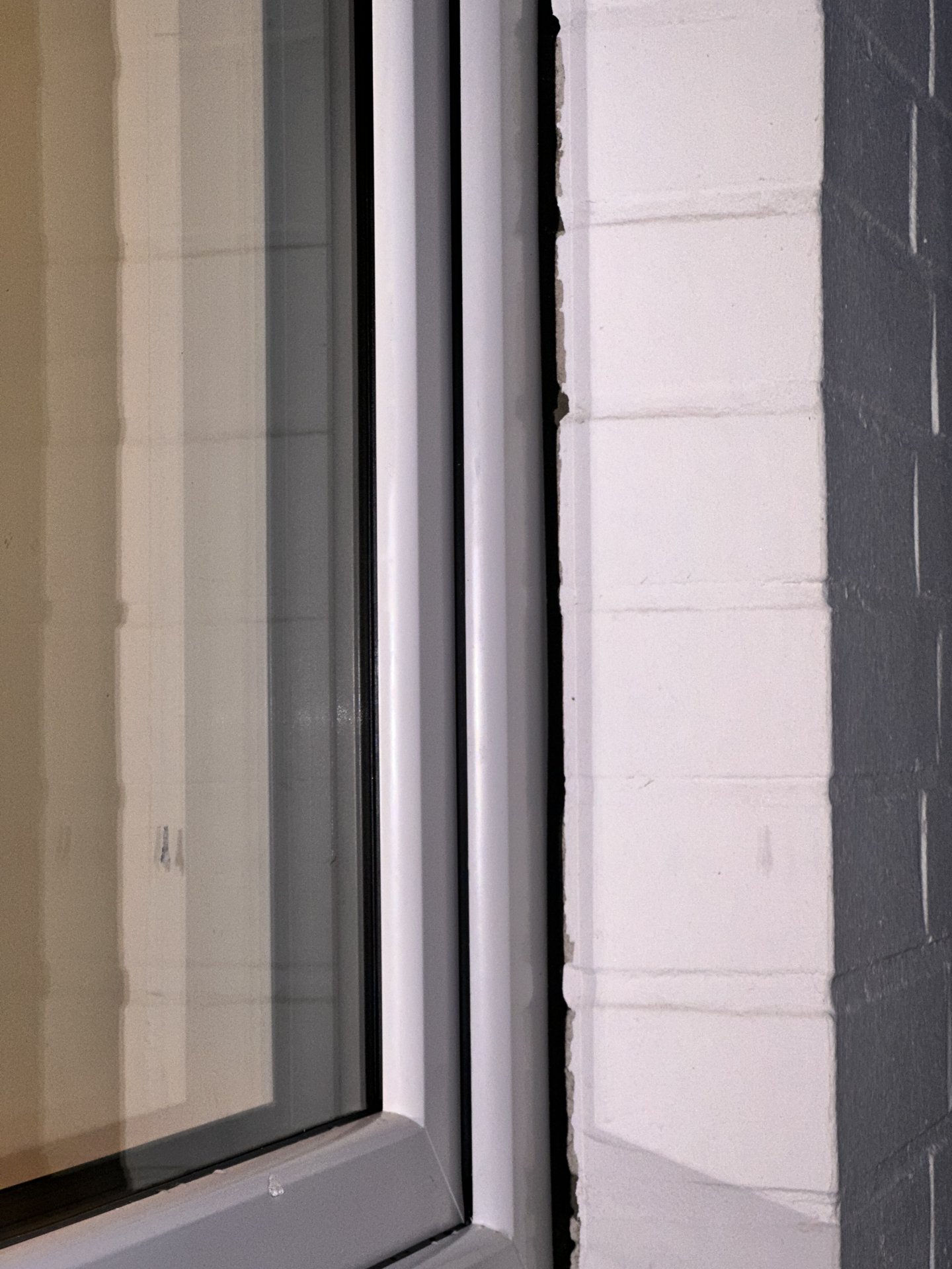

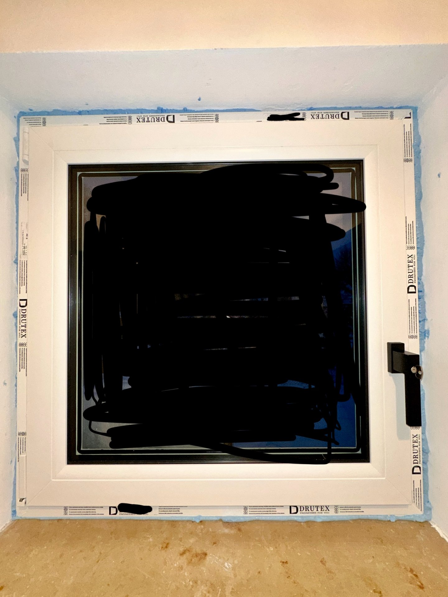

    Vielen Dank für die Antwort.
    Ich werde ihm sagen er soll dann die Schlagregendichtigkeit von außen nächste Woche machen. Es wird bereits ab Samstag 8 grad hier und soll auch so bleiben die gesamte nächste Woche (6-8 grad)
    wäre das so in Ordnung? Kann er sonst dann so weiter machen also die Fenster einbauen? Oder gibt es sonst andere Gründe zu sagen: jetzt gar keine Fenster einbauen?
    jetzt sieht es so aus zumindest, siehe Fotos.

    Sieht erstmal gar nicht so schlecht aus.
    Außen:
    Wenn das Kompriband richtig dimensioniert und eingesetzt wurde, dann sollte das schlagregendicht werden - der Anschluss zur Außenbank wird wie hergestellt? Hier wäre eine Verbreiterung nach unten sinnvoll gewesen. Beim Kleben einer Leiste warten bis es warm ist und darauf achten, dass die Ablauföffnungen nicht verschlossen werden.
    Innen:
    wie wird der innere Abschluss luftdicht hergestellt?

    Es gibt dichtbänder, die darf man ab -10°C kleben. Möglich ist das also schon.

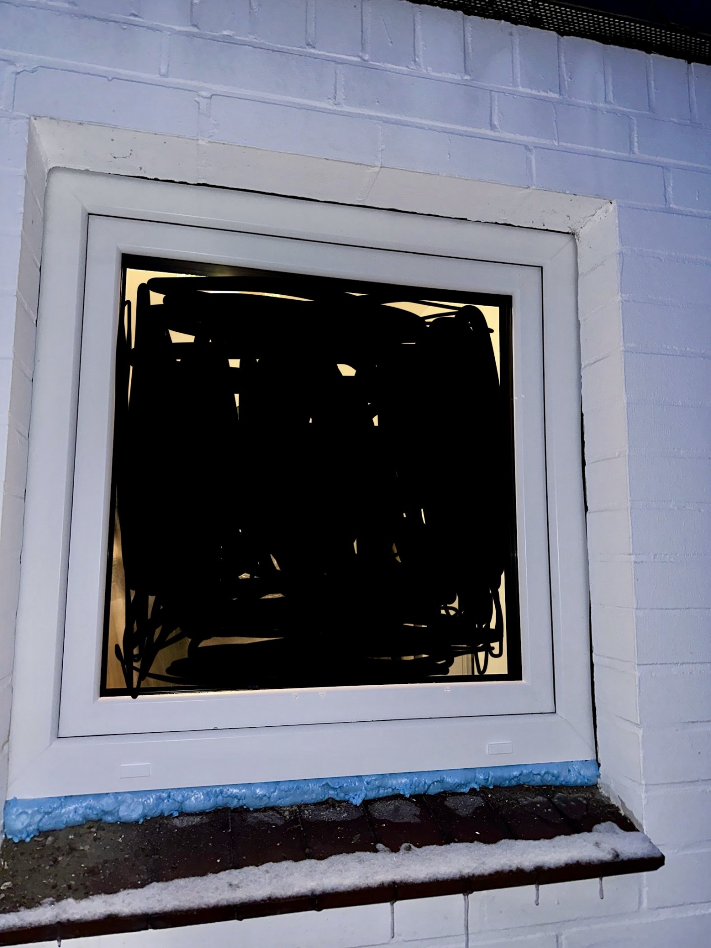

    Eine Verleistung macht die Fuge von innen nicht luft- und diffusionsdicht. Da muss noch eine Dichtung eingebaut werden.
    Außen ist die Fuge ziemlich groß geraten. Hat das Gründe? Mag dicht sein, wenn das Quellband für diese Fugenbereite gebaut ist, schön ist es nicht.
    Wieso hat man bei der Fensterbank kein Bankanschlussprofil verwendet? Was passiert mit der alten Fensterbank. Und jetzt einfach eine Alubank vorschrauben und sagen das sei dann unten ausreichend wasserdicht, ist auch nicht Stand der Technik.

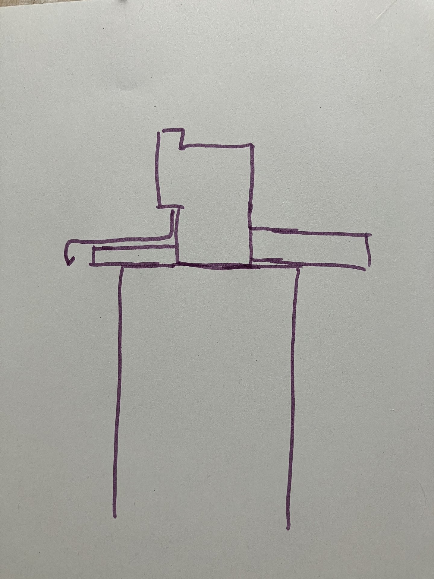

    Wenn da außen noch eine Alu-Fensterbank dran soll, dann ist das aber das falsche Fenster. Es fehlt das Anschlussprofil. Man kann die Fensterbank ja nicht in den Bauschaum schrauben.
    hier was ich meine:
    https://www.obi.de/fenster-zubehoer...MI-tuQqJGggwMV-DkGAB2LUgIEEAQYASABEgJSlPD_BwE
    Ich wette außern unten ist so viel Bauschaum zu sehen, weil das Fenster auf die innere Fensterbank gestellt wurde anstatt die innere Fensterbank auszubauen, bzw. so anzupassen dass das Fenster auf der Rohleibung steht.

    A6EF9104-31A9-4EED-91BF-43C4E030E475.jpeg So wäre es richtig:
    schulius und profil gefällt das.

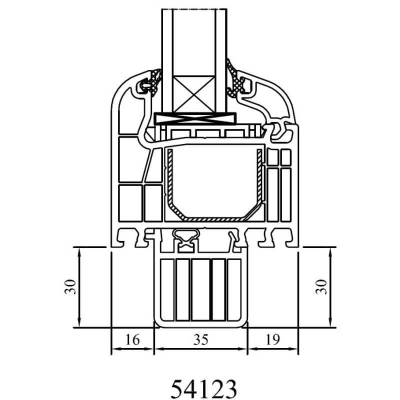

    Ja, das wurde so gemacht, kenne mich halt nicht aus. Die meinten halt, so sei es besser, bzw. kein Unterschied, ob man die alte Fensterbank drin lässt. Ist das schlimm? Kann man das noch "retten"?
    Laut Hersteller wurden die Fenster mit Fensterbankanschluss geliefert, diese sehen so aus:
    Vielen Dank im Voraus!

    Nein das ist nicht schlimm. Frag doch mal die Fensterbauer, warum die das Anschlussprofil entfernt haben und wie sie jetzt fachgerecht die Alu-Fensterbank montieren wollen, ohne die Entwässerungskappen zu überdecken.
    Die kommen dann hoffentlich von alleine drauf, das nochmal komplett neu zu machen.
