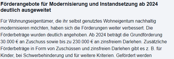

    Da wäre ich mir nicht sicher, ob das für den TE ökonomischer Unsinn ist. Die Förderung ist brutal gut, wenn man eh saniert.
