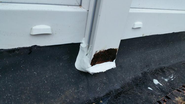

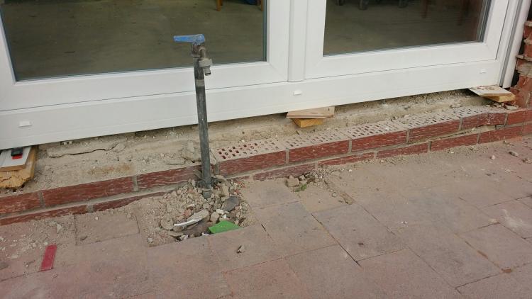

    im Zuge des Erwerbs sowie Umbaus eines Einfamilienhauses wurden unter anderem die Fenster ausgetauscht. Dabei wurde aus zwei Fenstern zwei bodentiefe Fenster gemacht.

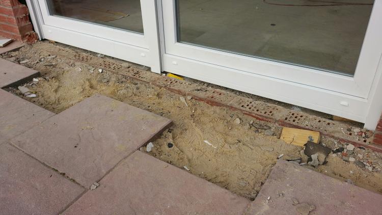

    Nach Fertigstellung war zwischen Fenster und Rohbetonboden ein Freiraum von ca 8 cm.
    Auf Nachfrage sagte uns der Fensterbauer, dass die Fenster ein Dachdecker abdichten muss (von außen). Wir hatten zwei Dachdecker da und beide sagten uns, dass die Fenster so nicht abgedichtet werden können. Zur Abdichtung lt. Beiden zunächst ein weiterer Rahmen unter das Fenster geschraubt werden, um die Dichtungsbahn ausreichend anzukleben können.

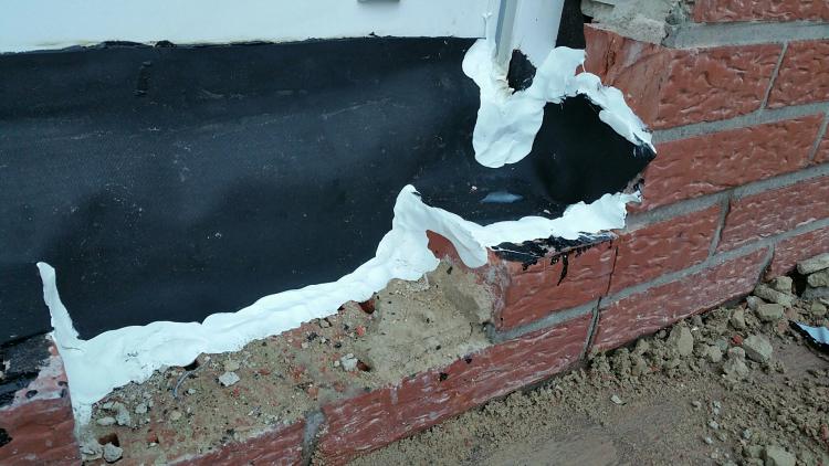

    Daraufhin hat der Fensterbauer selbst die Abdichtung vorgenommen (siehe Fotos).
    Nun meine Fragen bzw. Bedenken:
    1. Ist die zu sehende Abdichtung so fachgerecht? (sieht m.E. nicht danach aus)

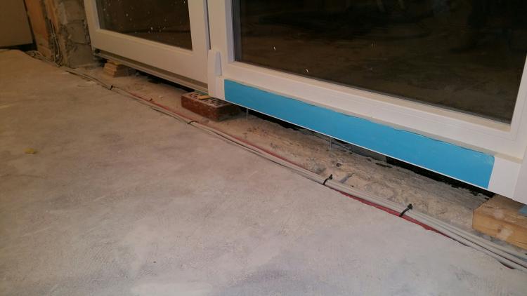

    2. Muss im Bezug auf die Stabilität nicht so oder so ein Rahmen unter das Fenster? Das Fenster "schwebt" ja jetzt quasi über den Boden und ist lediglich seitlich und mittig mit Holzblöcken und Schrauben fixiert worden.
    3. Wie schließe ich den Bereich unter den Fenstern?
    Muss der mit Estrichbeton aufgefüllt werden, damit die Fenster einen "tragenden" Untergrund haben? Oder kann ich den Hohlraum mit Styrodur und PU-Schaum auffüllen und nur den Bereich vor den Fenstern mit Estrichbetön schließen?
    Für eine Antwort vielen Dank im Voraus!

    Wo ist das Anschlussprofil der Terrassenelemente hin?
    Die EPDM Abdichtung gehört mit dem Profil verklebt.
    So wie es bei dir ausschaut, soll eine Rollschicht aussen verbaut werden, kann man
    retten, aber korrekt ist das alles nicht.
    Innen soll noch Estrich gegossen werden?

    Mangelhaft
    wie ich woanders schon schrieb:
    auf deutsch: Pfusch hoch drei!
    Ihr Dachdecker hat Ihnen den richtigen Hinweis gegeben.
    Sie sollten das Machwerk schriftlich reklamieren und Neulieferung bzw. Nachbesserung verlangen.
    Und noch etwas, da ist noch mehr im Argen. Sie sollten einen Fachmann der die Sache plant, vor Ort beauftragen.

    Der Fensterreinklopper (Tischler/Fensterbauer mag ich den beim besten Willen nicht nennen) gehört nach mittelalterlichen Riten einer hochnotpeinlichen Befragung ausgesetzt!
    Da ist nichts an der Montage, die man auf den Bildern erkennen kann, auch nur ansatzweise fachgerecht. (OK bei anderen Gewerken auch)
    Da Ihnen offensichtlich das Fachwissen fehlt, diese Gewerke vernünftig zu beurteilen, nehmen Sie sich dringend einen Fachmenschen hinzu, der die ganzen Mängel aufnimmt, anzeigt und für eine fachgerechte Ausführung sorgt.
    Ja, der kostet Geld. Die Pfuschfolgen kosten deutlich mehr!

    Unabhängig davon halte ich die Arbeit ebenfalls nicht für fachgerecht. Und ich wüsste nicht, wie man das ohne Rückbau fachgerecht herstellen sollte. Zuvor sind aber mal der Bestand aufzunehmen und die notwendigen Maßnahmen für einen fachgerechten Anschluss festzulegen.

    Moin, sollen die Leitungen einfach so vergossen werden?

    hier fehlen die Bodeneinstandsprofile; diese leiten nicht nur Kräfte in den Baukörper, sondern der Dachdecker klebt seine Dichtungsbahn auf die selbige.
    Wie ist die Abdichtung Innen geplant?
