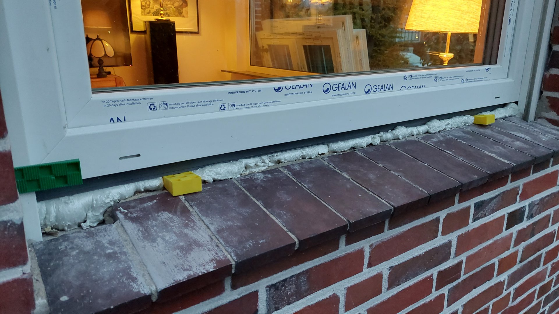

    Guten Morgen,
    am Albau werden jetzt Dreischeiben-Fenster eingesetzt. Wie ist das Fenster mit der grauen Leiste richtig zu dämmen? Da haben einfach Schaum abgeschnitten und mit Lunsstoffleiste abgedeckt. Damit ist nicht mal der graue Profil auf dem das Fenster steht isoliert...

    Als Wärmedämmung ist das so sicher ausreichend. Das Fensterbankanschlussprofil ist ja auch ein Mehrkammerprofil. Die Abdichtung gegen Nässe von außen ist nicht sichtbar. Was wurden denn da gemacht?

    danach wurde außen wie innen eine Kunsstoffleiste verklebt. Als Schaum wurde Würth Purlogic Top verwendet,,,

    Einfach nur eine Kunststoffleiste? Ich wüsste nicht, wie der Fensterbankanschluss dadurch richtig dicht wird. Gibt es davon Bilder?

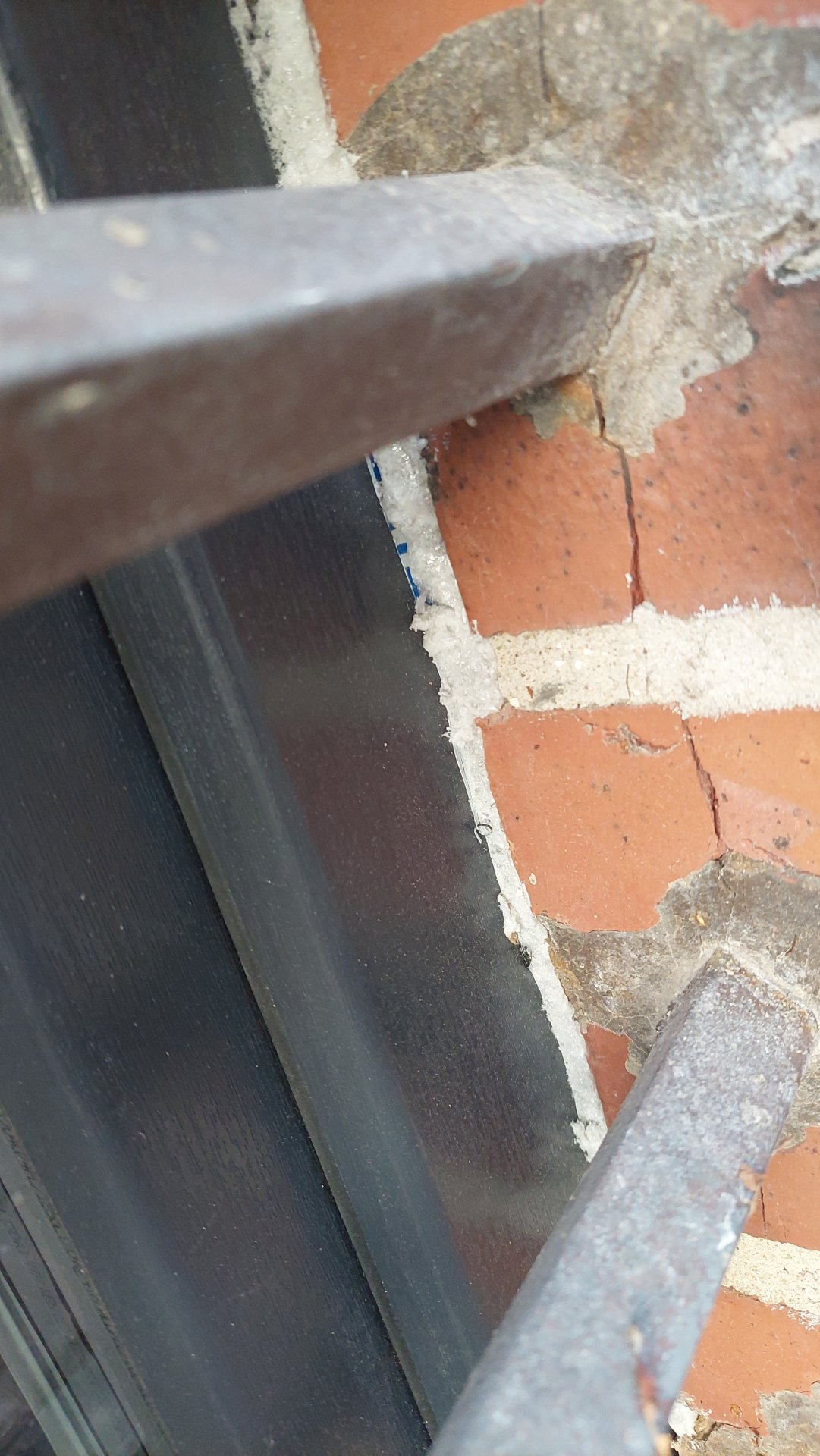

    Also diese Leiste wurde außen wie innen aufgeklebt. Regenwasser könnte doch zwischenlaufen?
    Am Kellerfenster linkswie rechts ist der Schaum zu sehen, Ist so was UV-stabil ?
    Ist so ein Schaun abzudecken?
    Auch wenn es ein altes Haus ist reicht PU-Schaum innen + Abdeckleiste als defussionsdichte Innenabdichtung?

    Ok, verstehe...
    Also außen: Es kann also Wasser zwischen der Leiste in die Fuge eindringen. Abhilfe: Diffusionsoffenes Fensteranschlussband für außen rundrum Dann mit Leisten abdecken.
    Dann innen: Luftdichtigkeit herstellen da PU-Schaum mit Leistenabdeckung nicht ausreicht.
    Abhilfe: Dampfbremsendes Fensteranschlussband für Innen innen rundrum ums Fenster
    Wäre das fach- und sachgerecht?

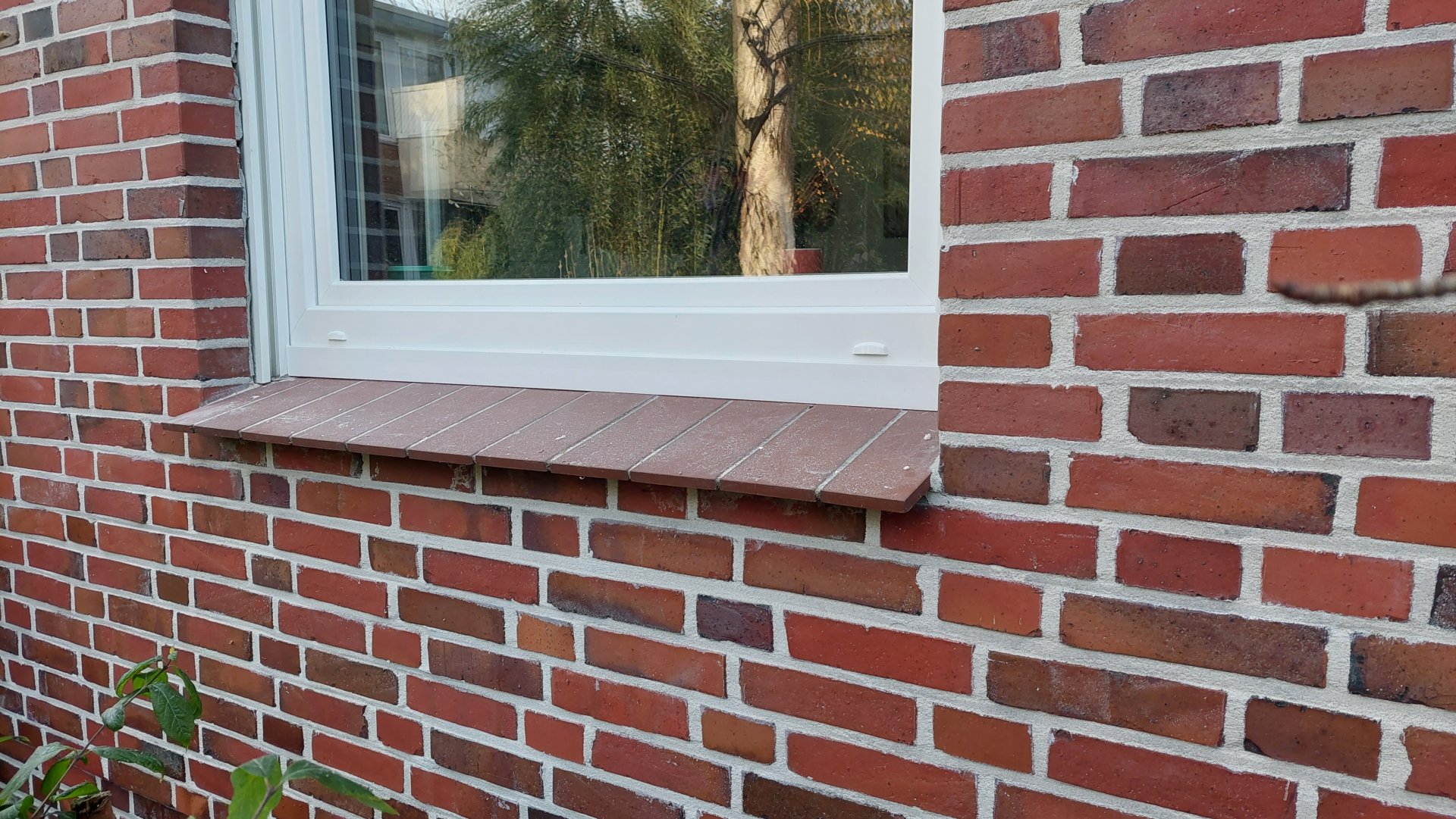

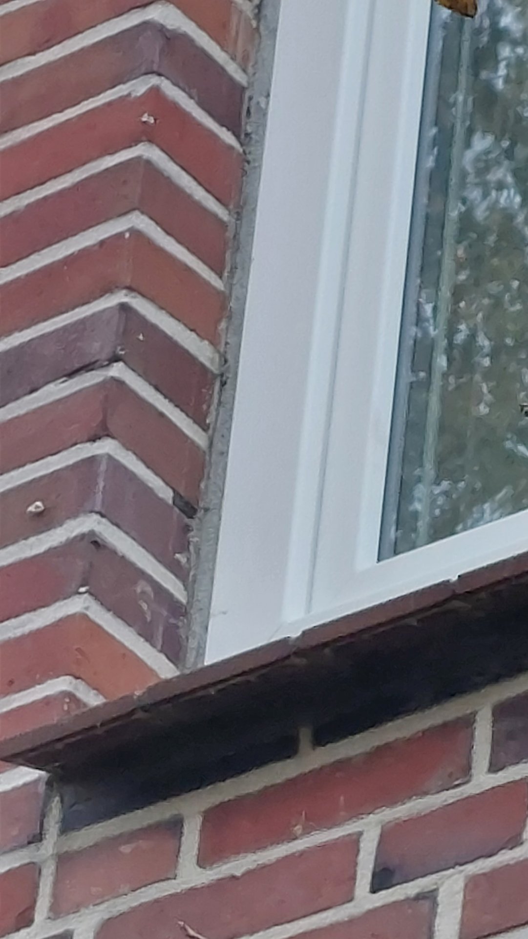

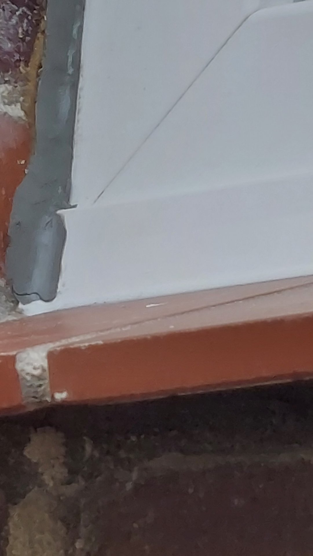

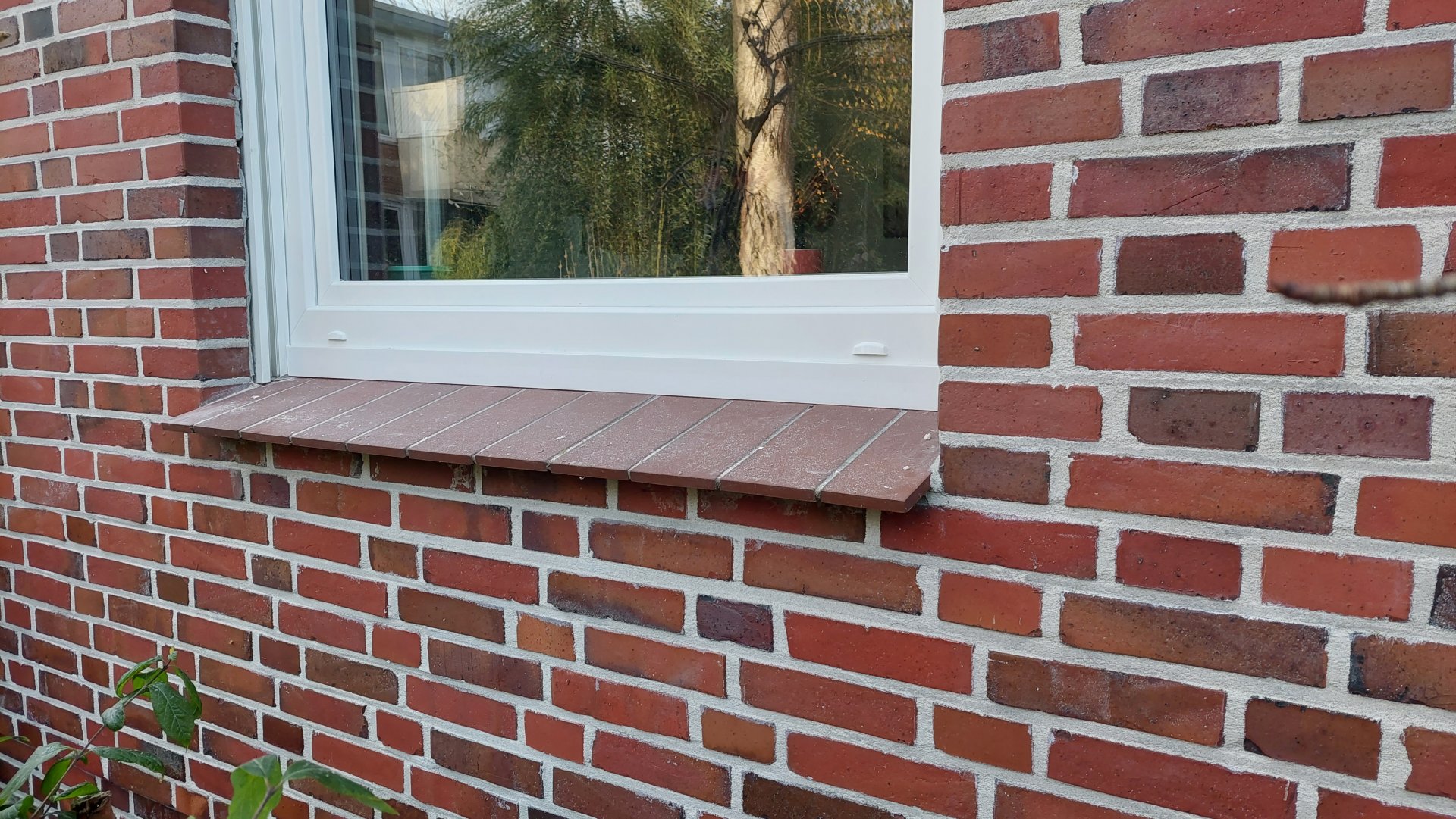

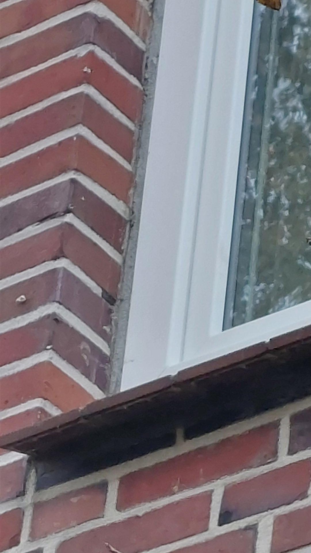

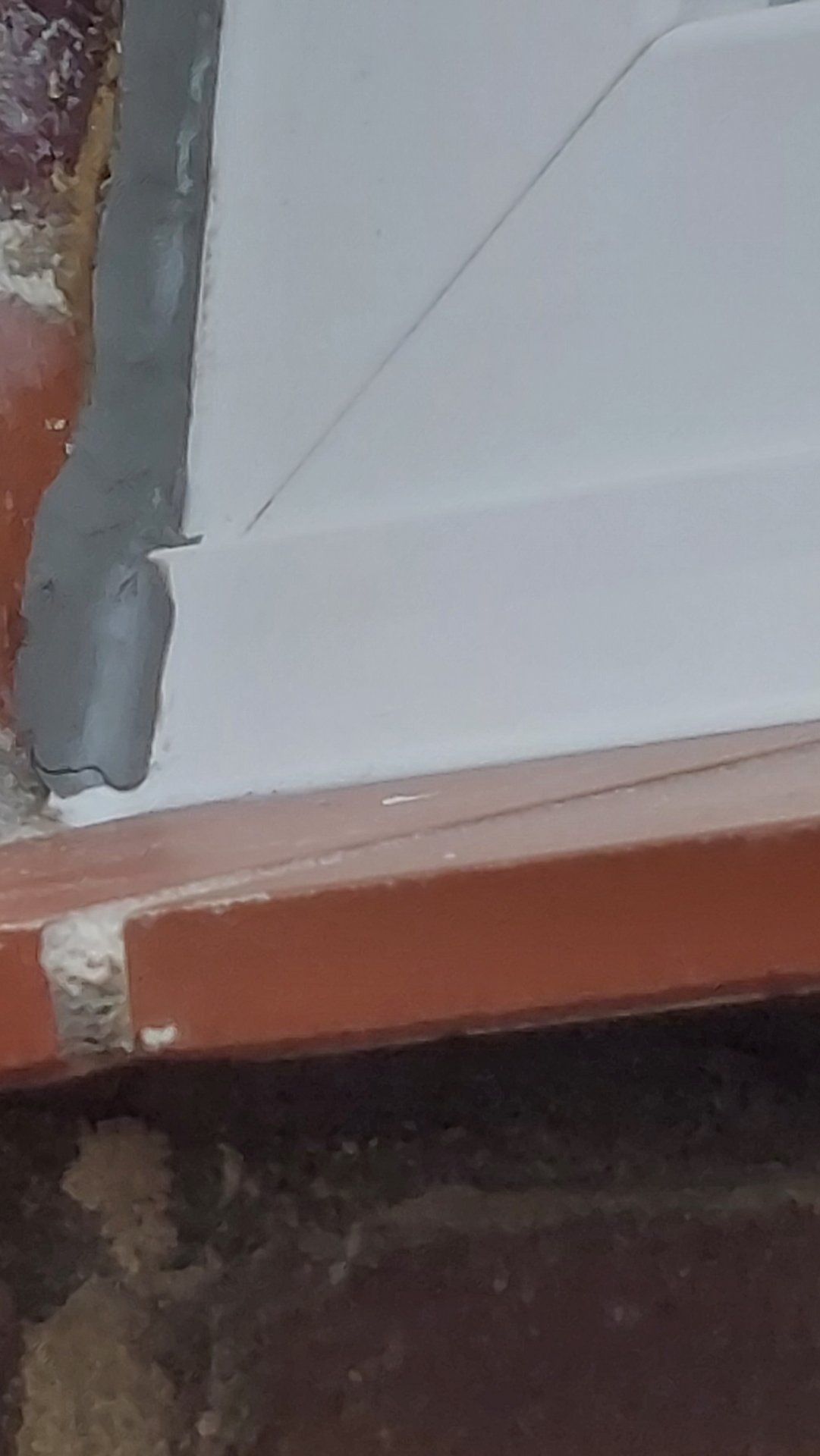

  9. #9 luciluci, 24.11.2022
    luciluci
    luciluci
    25.05.2009
    113
    Kaufmann
    Hamburg
    PU-Schaum ist ja nicht UV-Licht beständig. Welche alternative hätte man? Fenster raus Kompriband rein -
    würde ich sagen.
    Der Fensterbauer schrieb gerstern Abend:
    "Heute haben wir im OG bereits die oberen Fenster von außen mit Silikon bearbeitet"
    Bin eben hin und habe Fotos gemacht,:mauer 20221124_100608.jpg
  10. ynnus
    ynnus
    19.09.2018
    653
    291
    Programmierer
    Ist das das Endergebnis? Die Fuge links zum Klinkermauerwerk ist ja recht offen. Da kann auf jeden Fall Wasser rein laufen. Wie das fachgerecht abgedichtet gehört kann ich dir nicht sagen, aber so lassen auf keinen Fall.
    Geil, ja. Vor allem passt die Silikonfuge super zur Farbe des Fensters oder der Mauerfuge...
    Wirkt leider so, als könnte der Fensterbauer eben nur Fenster bauen aber nicht ordentlich einbauen.

    Ich bin etwas fassungslos... Defussionsoffen ist das nicht, sieht aus wie Fensterkitt...
  12. #12 klappradl, 24.11.2022
    klappradl
    klappradl
    10.02.2021
    2.050
    879
    Abfallentsorgung
    Düsseldorf
    Sieht ziemlich übel aus. Aber so ganz einfach ist das nicht. Es gibt diffisionsoffenes spritzbares Dichtmittel.
    Das soll er dir einfach nachweisen.
    Und außerdem muss die Fuge vollständig abgedichtet werden und nicht unten eine Lücke lassen.
